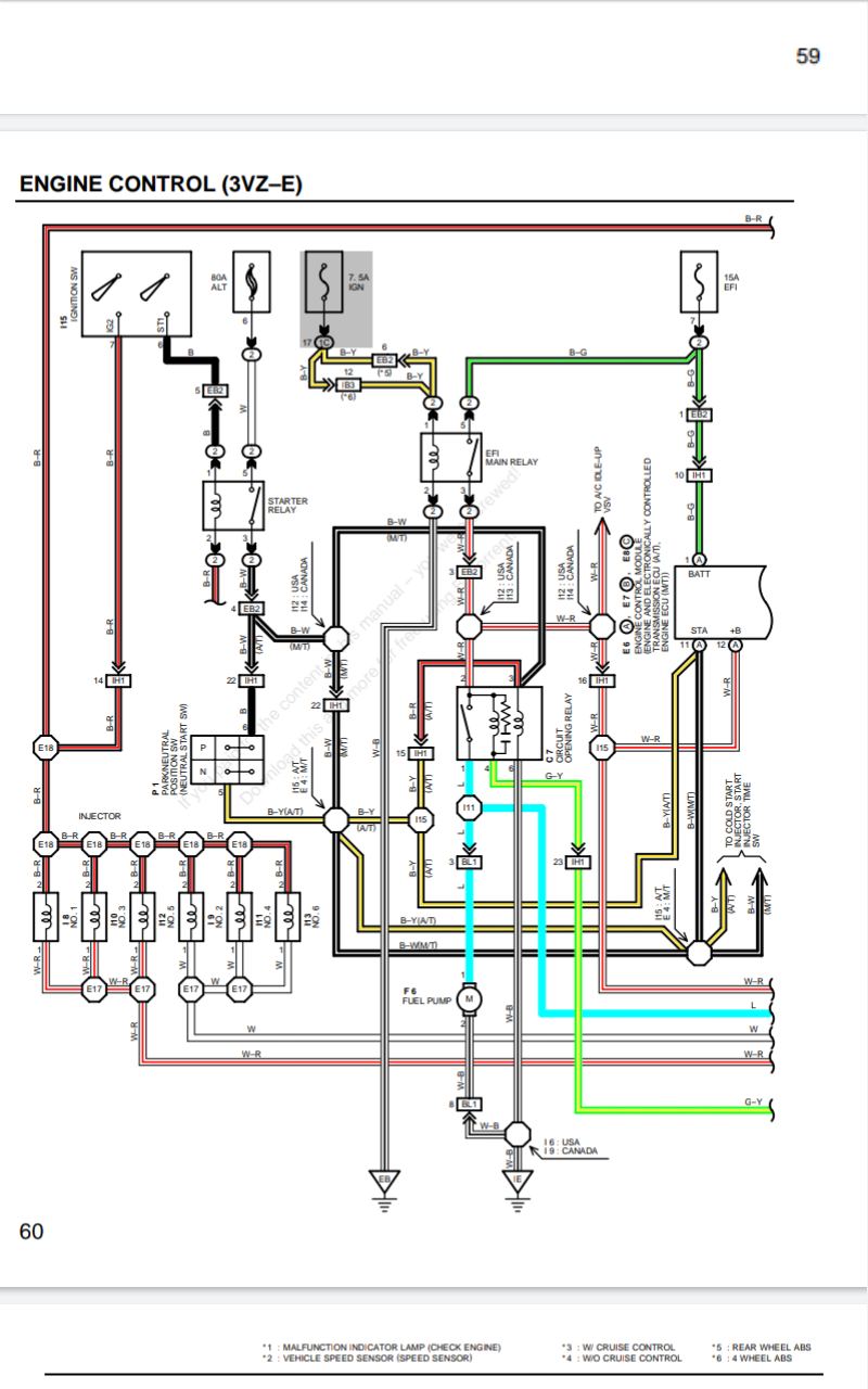

    Масса форсунок, куча коричневых проводов, сливающихся в одно ушко прикручивается болтиком М6 за клапаной крышкой правой бошки,
    По схеме, там общий плюс идет с замка зажигания, а управление идет от ЭБУ минусом. Поэтому, там не может быть общей массы на форсунках.
    Нет у форсунок общей массы.

    Вот схема
    • Откуда: РК
    • Машина: 4runner
    Плюс у всех форсунок один и подаётся постоянно. Минус подаётся с ЭБУ. Впрыск производиться сразу в три цилиндра: 1-3-5 и 2-4-6.

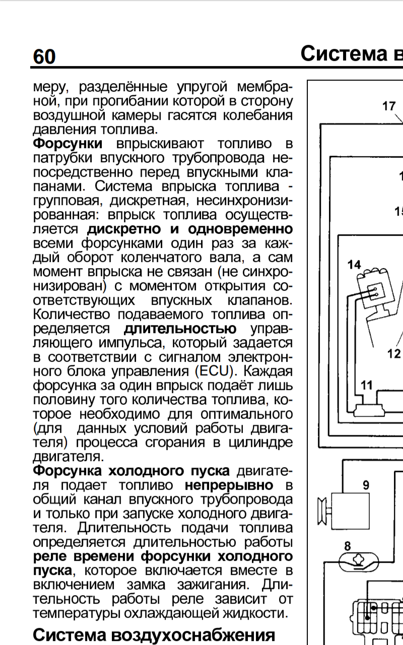

    4 часа назад, K10Slon сказал:
    Впрыск происходит сразу во все шесть цилиндров, одновременно.
    У этого ecu только один канал для впрыска.

    20 часов назад, SergeyM сказал:
    ..у меня такая же проблема..
    Если проблемма такая-же то, может стоит применить способ решения, который ТСу помог.? То есть Я говорю о проверке ДПДЗ так, как это описано в книге об этом двигателе.
