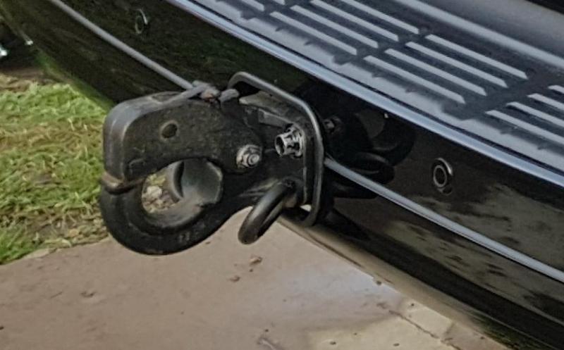

    https://www.fastfitbullbars.com.au/products/trailboss-towbar-to-suit-toyota-landcruiser-200-series-sahara#&gid=1&pid=3
    Вот этот идеален, но где взять?
    7 hours ago, HUNTER-1 said:
    С таким езжу 5 лет, всё красиво, внесением изменений не считается, ничего не свисает.
    https://www.196.ru/farkop-otsinkovannyy-nadpis-toyota-shar-f-na-toyota-land-c-1/?catId=3931
    К этому точно прикопаются рано или поздно, он ведь за габариты машины выступает.  Если квадрат будет съемный то нет.

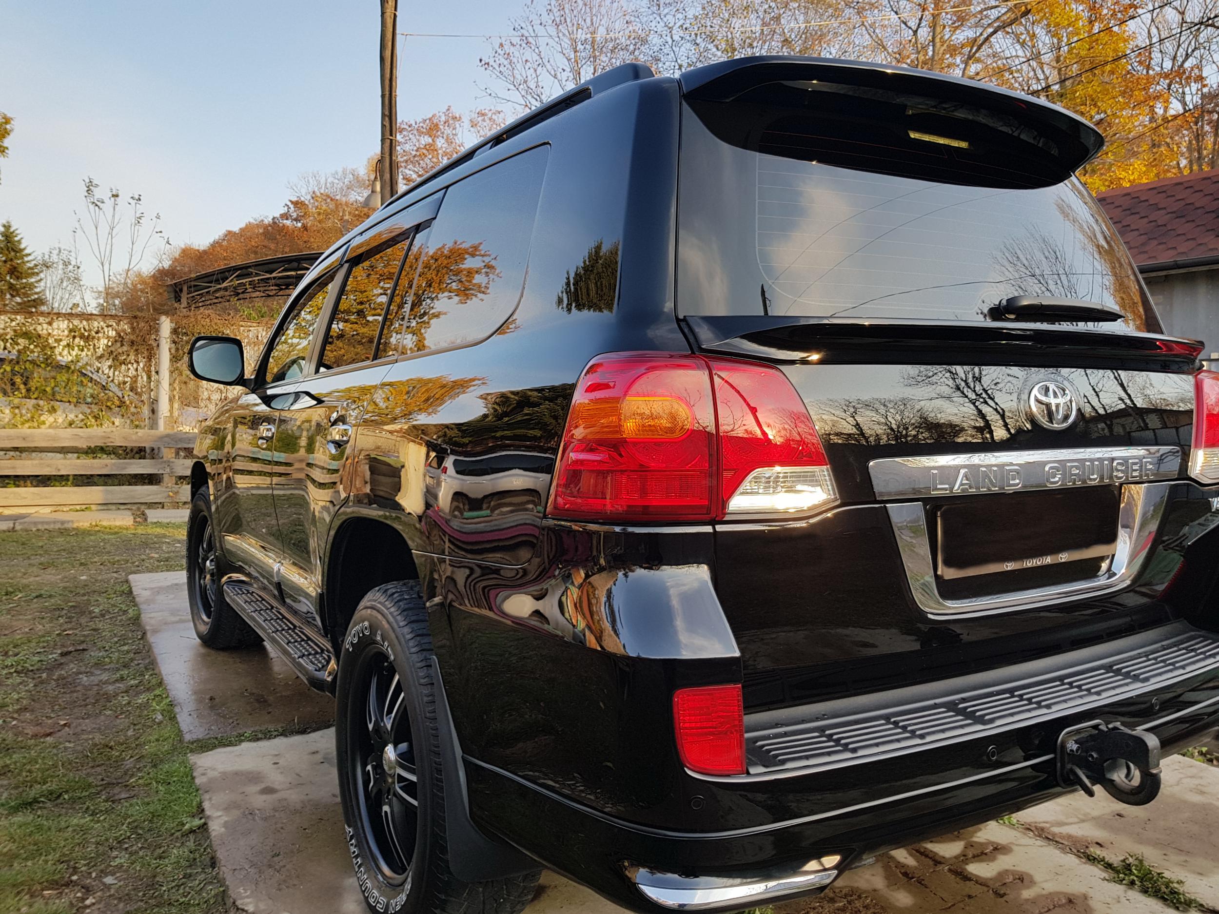

    Мою фотку выложил!))))

    5 часов назад, aa2003 сказал:
    Ага, из темы про 300

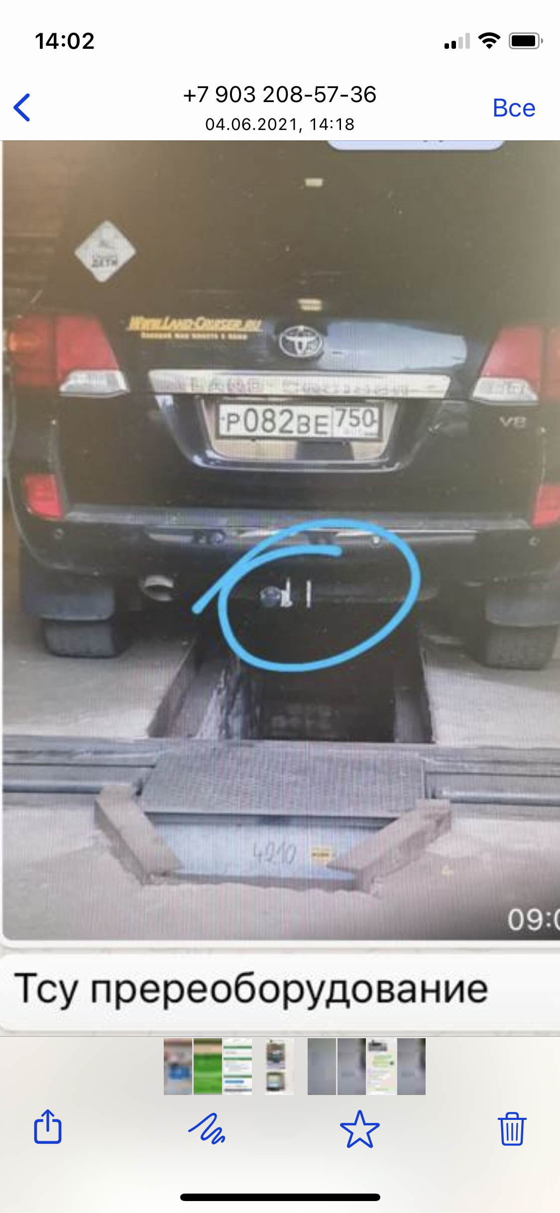

    Пока чёткого разъяснения не будет, после нескольких громких, и не очень инцидентов, каждый будет тянуть в свою сторону. Вот тоже ничего не выпирало, диагностическую карту аннулировали. Снимал и проходил заново ТО.

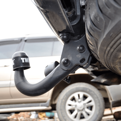

    30.06.2021 в 22:39, Garin сказал:
    А чего TULE ни кто не рекомендует, который съемный , отличный фаркоп . Пользую сам лет пять , когда надо фаркоп - достал из багажника и вставил куды полагается . Сам кронштейн не особо и заметен , если что . Запирается на  ключ , шоб сам фаркоп не скомуниздили . Из гайцев ещё ни кто не усомнился , что это штатный  , на нем ещё колпак с эмблемой Тойота в добавок.
    Так Thule давно отказалось от фаркопов. Теперь они снова Brink
    Вас лично заставили проходить заново ТО?

    20 минут назад, Bud сказал:
    Да. Так как технадзор аннулировал карту.

    3 часа назад, Ermak.S сказал:
    Как это, на основании чего, можно подробнее, пожалуйста?

    4 минуты назад, HUNTER-1 сказал:
    Пост 34.
