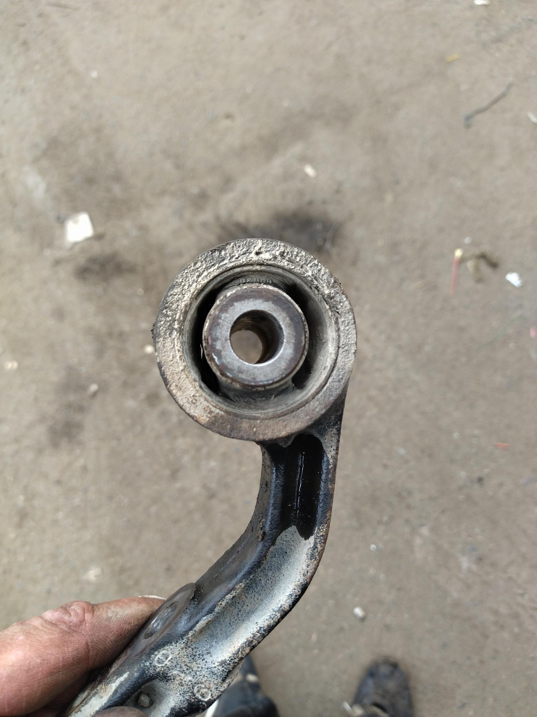

    Удалил смазку с карданов через тавотницы, перестарался со смазкой, ход совсем маленький был, похоже карданы при работе подвески "толкались", кузов стал вибрировать меньше, обнаружил повреждение (порван и просел) сайленблок переднего редуктора с левой стороны,  возможно передний редуктор и скачет, завтра установлю новый сайленблок, о результатах отпишусь.
    Заменил подушку КПП, сайленблок переднего моста, вибрация и тряска пропала, особенно комфортно стало на скорости, однако остался какой то краткосрочный резонанс при малых оборотах (плавное ускорение с холостых или торможение двигателем ближе к холостым), сцепление что-ли?

    Заменил сайленты переднего редуктора, были порваны. Не помогло.
