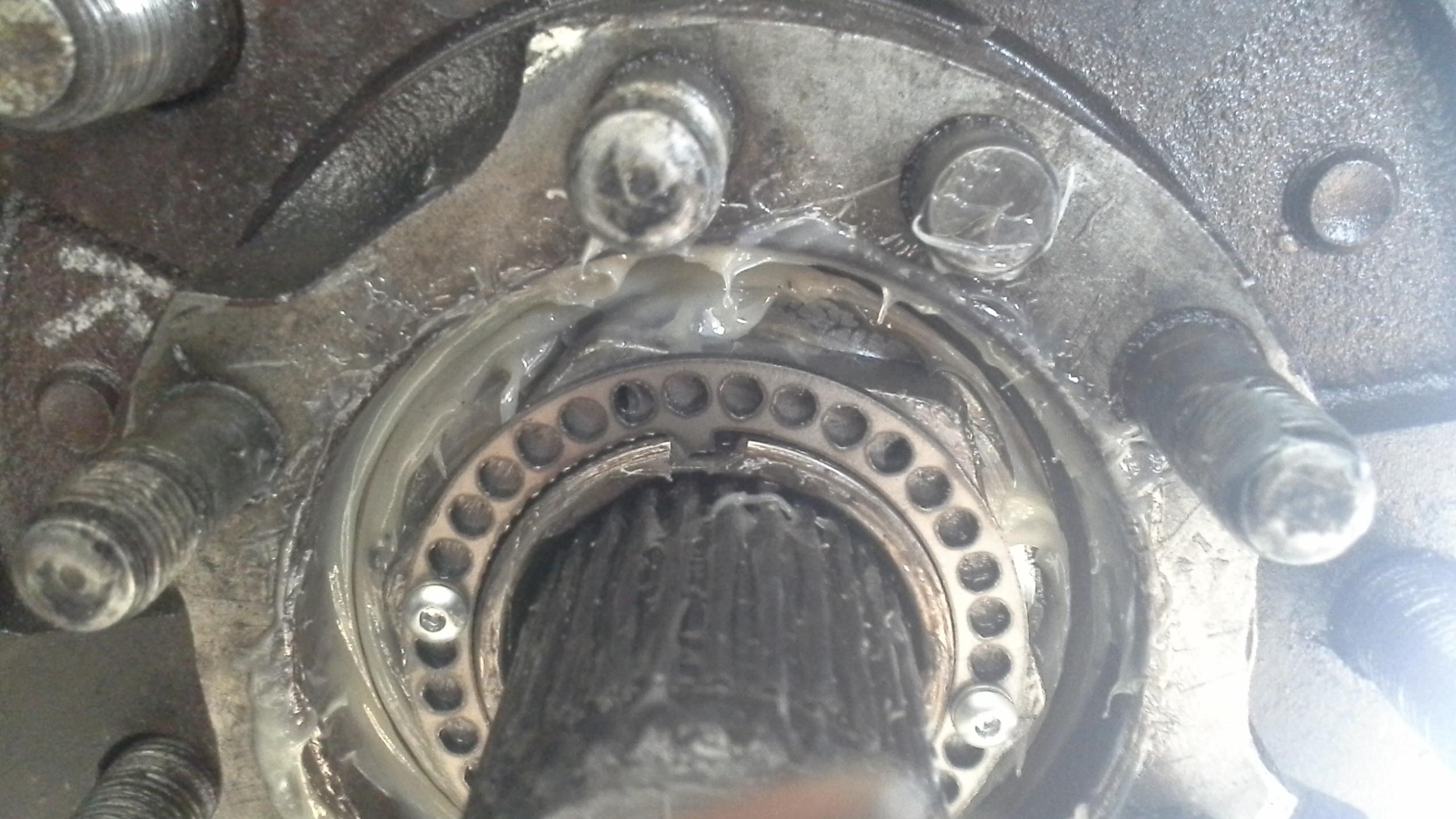

Вот ещё одно важное наблюдение.
Когда ставил контрящую шайбу, то заметил что стопорный ус имеет в проточке цапфы большой зазор около 2 мм. И шайбу можно законтрить в двух положениях со смещением влево или вправо. Законтрил вот так:
  Думаю так у гайки не будет ни малейшей возможности переместиться против часовой стрелки.
Единственное замечание к комплекту от TG. Болтики конечно убогие, под шестигранник 2 мм. Не очень удобно.
С втулкой между подшипниками это вообще не нужно ничего . Можно было просто одной гайкой большой притянуть и все. Отлично гайка от камаза подходит.

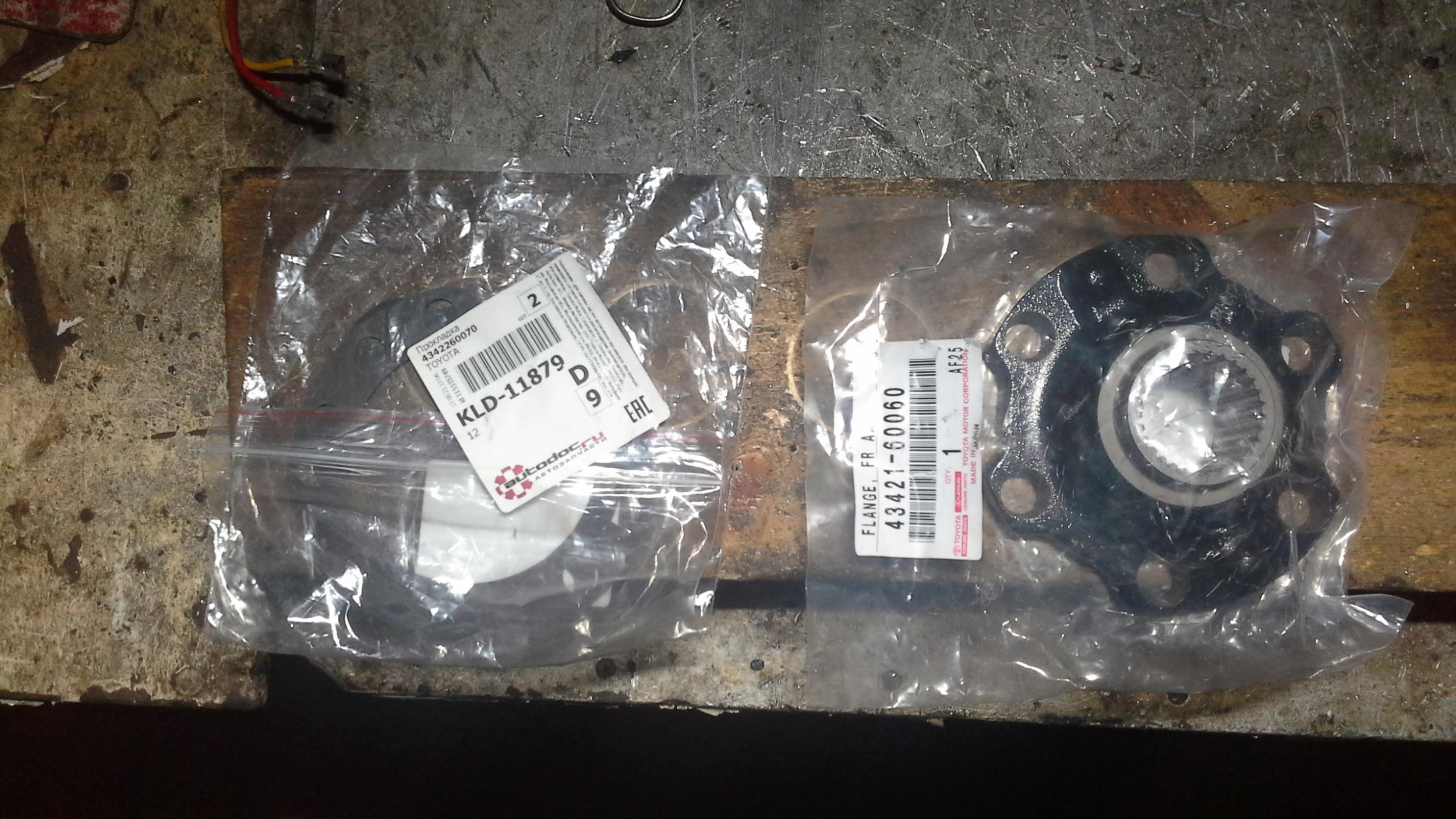

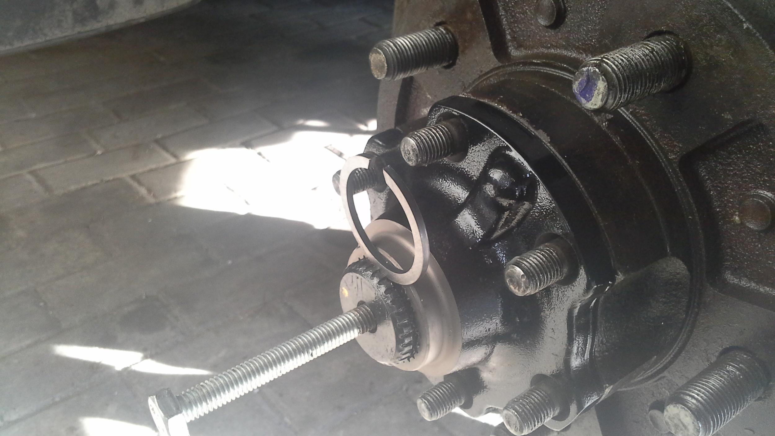

Ставлю новый фланец с прокладкой.

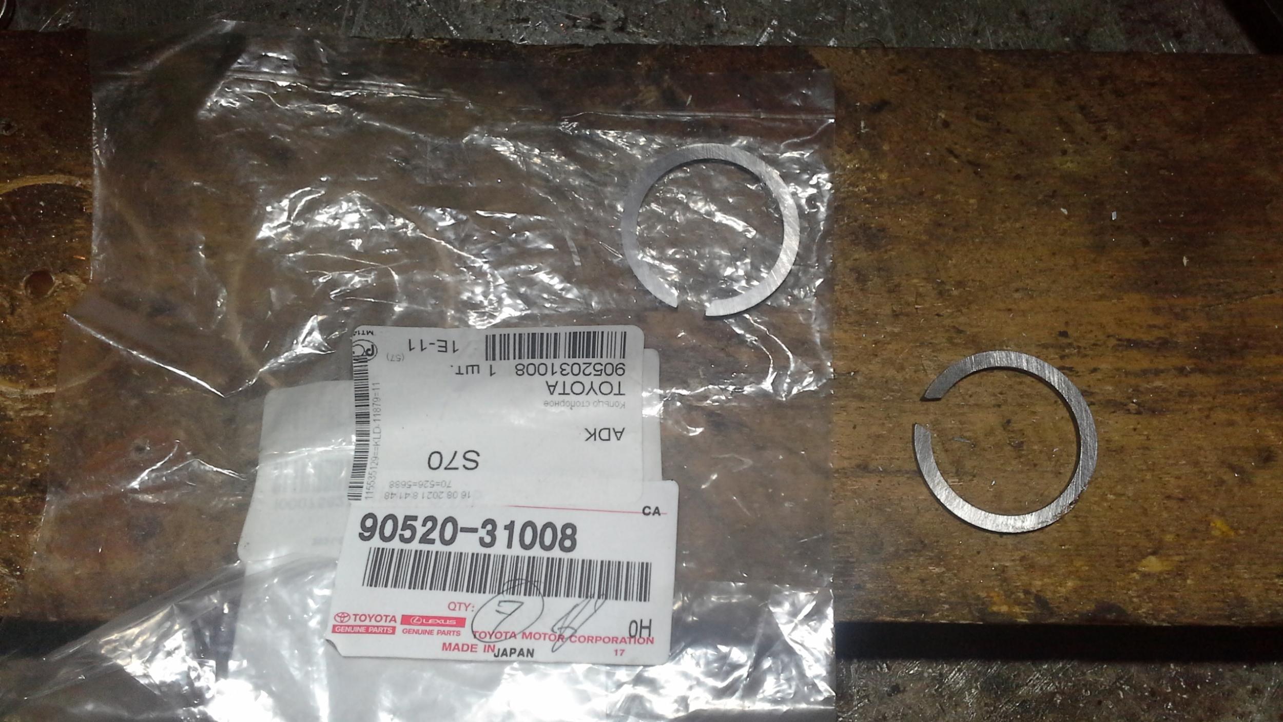

    Шайбы на проточку в ШРУСе заказывал на угад, т.к. у меня до этого с одной стороны стояло кольцо Зейгера, а с  другой вообще колхоз из проволоки ,плоской шайбы и болта М8.
   Эти шайбы толщиной 2,2 мм.
Примеряю на проточку.
 Зазор есть. Залез набор щупов в 2,45 мм.
 Надо будет всё таки заказывать другой ближайший размер шайб. Будут вот эти 90520-31007 . Они 2,4 мм.
Попробовал конечно надеть эту шайбу на проточку. Одному конечно это ещё то удоволствие. Неужели нельзя было сделать уши с отверстиями как у Зейгера. Но слава Богу натянул. Зазорчик всё равно присутствует. Щуп 0,15 мм лезет. Так что думаю шайбы 2,2 мм будут самый раз. Тем более бронзовая втулочка с торца цапфы будет подизнашиваться и со временем зазор будет понемногу увеличиваться.

12 минут назад, AZIAT сказал:
Да, Андрей, читал эту тему ранее.
 Но т.к. гайки TG были закуплены ещё до того как решил ставить втулки, ставлю их. Не выбрасывать же. Да и если придётся вдруг по необходимости собирать  узел без втулок они сослужат свою добрую службу.:buzz:

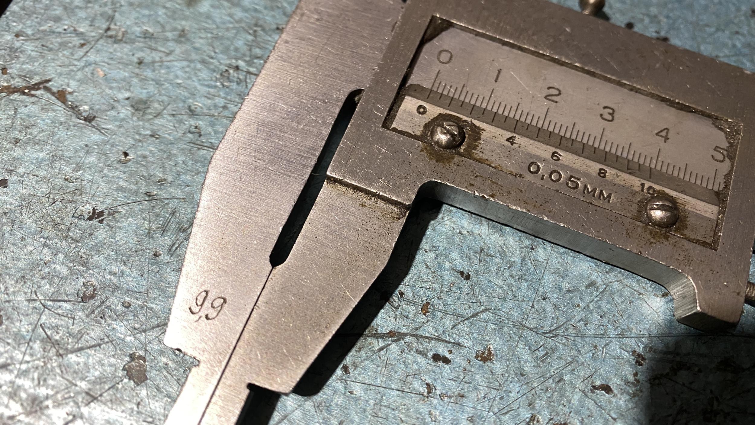

Но у нас уже с токарем расхождения в замерах в 0,3 мм . Вот завтра я у него и проверю свой штангель.

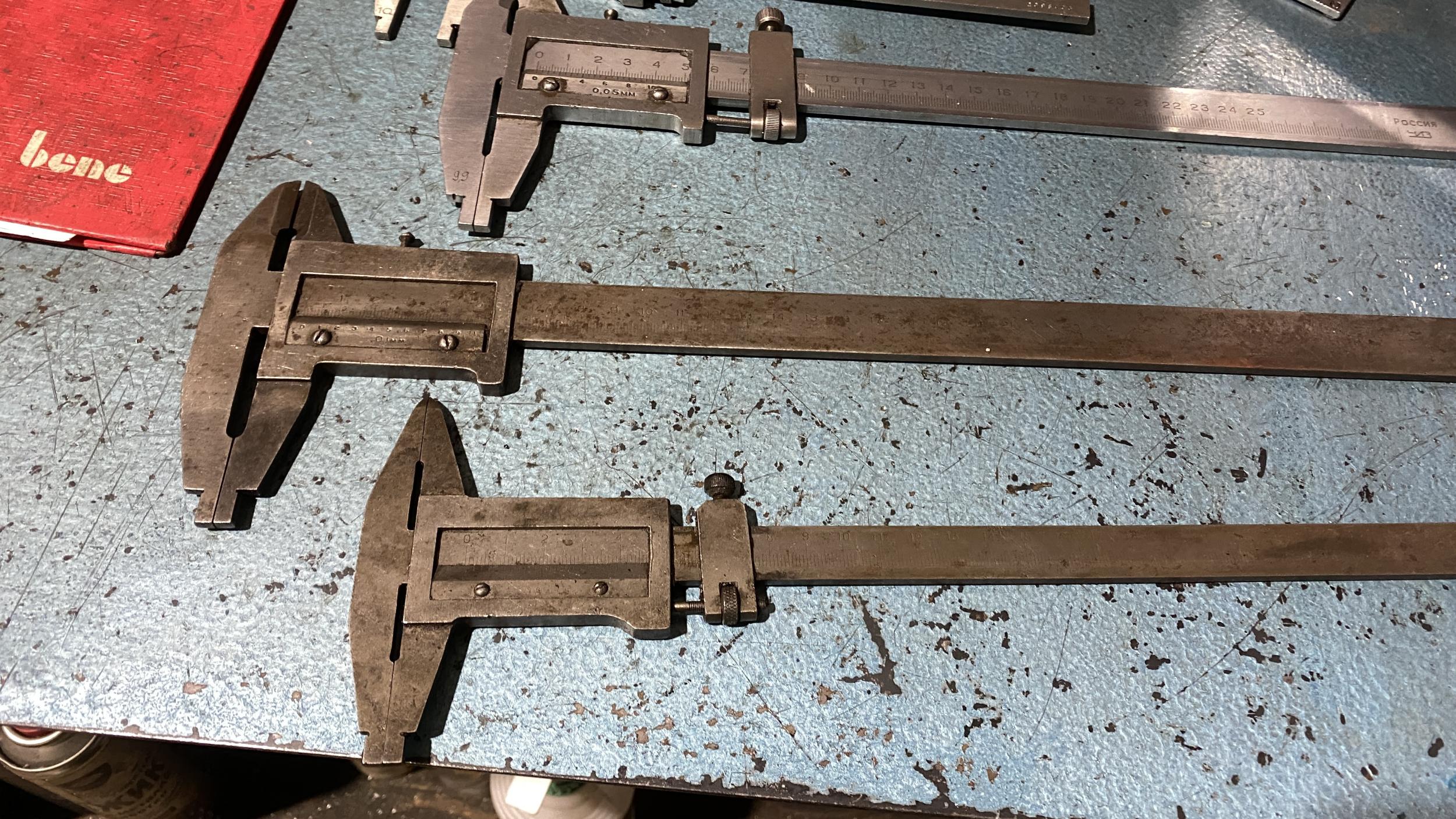

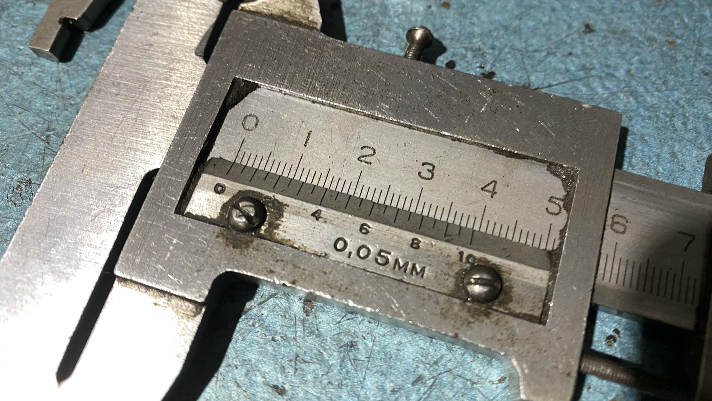

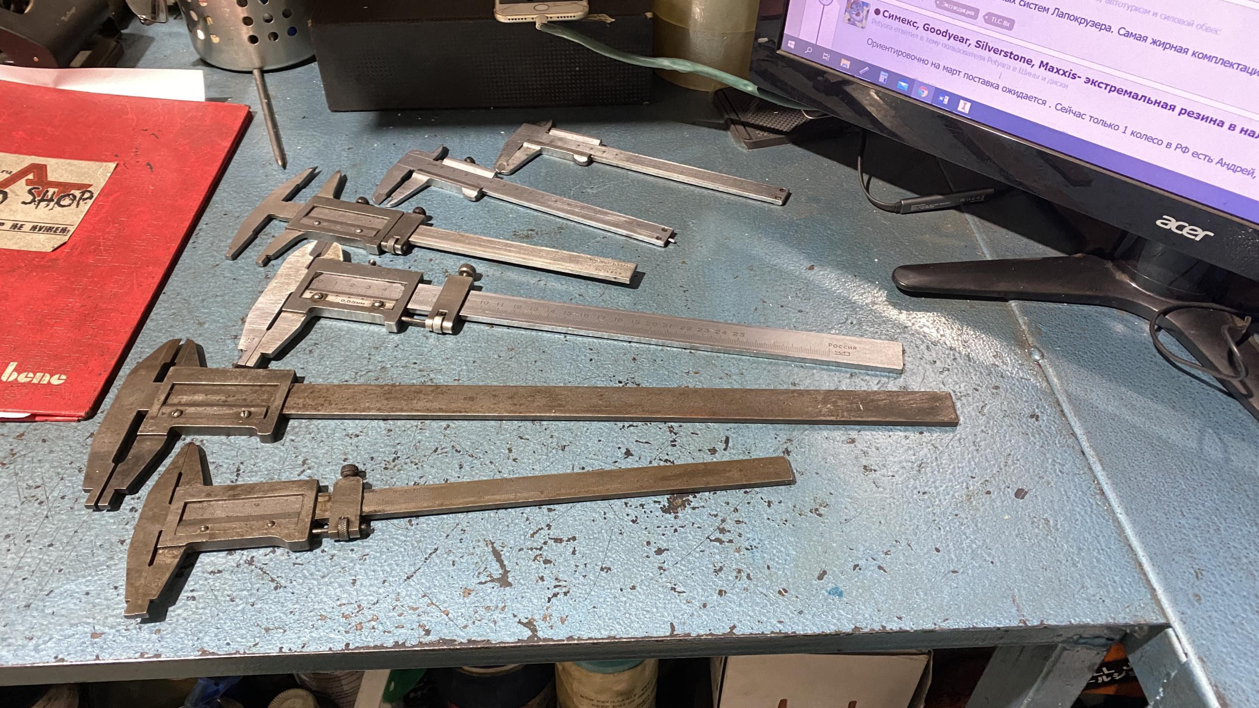

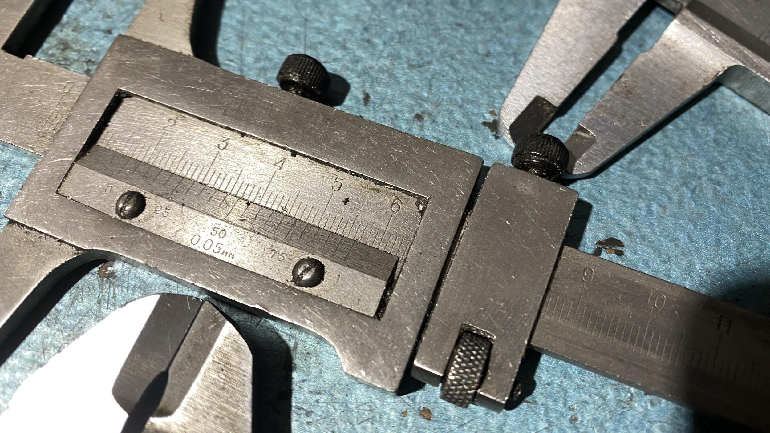

15 часов назад, Блинов Александр сказал:
Блинов Саша вроде нормыльный вопрос задал.

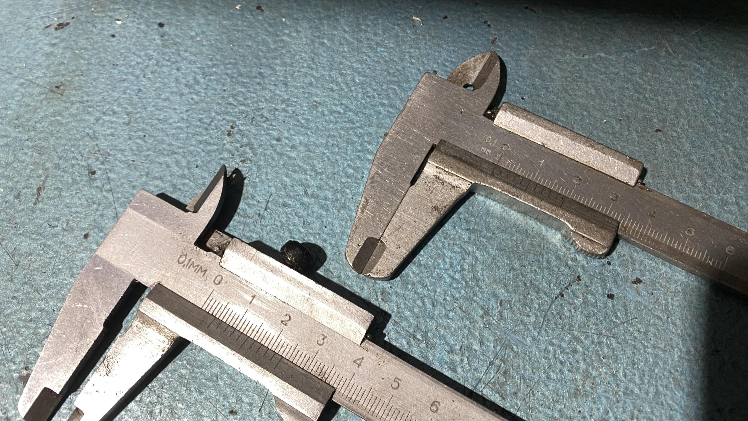

Мог бы в википедии свои знания расширить.
Штангенцирули бывают разных вариантов с разной школой и точностью.
Вот у этих цена деления 0,1. Те ими можно измерить размер с точностью плюс минус 0,1 мм и никак точнее не получится. И это если он не изношен. Верхнему штангелю на фото примерно 50 лет, нижнему лет 20. Одну и туже деталь они замеряют с разницей почти в 1 мм , потому что оба изношены и годятся только для примерных неточных измерений. У автора выше на фото такой штангель и что он замеряет никому не известно. Поэтому и было мною выше написано , что не стоит полагаться на его замеры и хаять токаря.
А вот этому примерно лет 40. Его точность выше. И он показывает точно , так как был года три назад проверен и настроен , с тех пор используется аккуратно и только для точных работ
Этот помоложе . лет 10 ему. Тоже имеет шкалу 0.05 .  Поверок не проходил , но показывает тоже самое , что и поверенный.
А этим двум не знаю сколько лет - думаю лет 60-70 точно.  Сейчас не используются , лежать просто для коллекции.

18.01.2022 в 01:34, Kenig Sailor сказал:
Забрал, провеяю в гараже длину = 39,5мм.

18.01.2022 в 09:16, AZIAT сказал:
точность уже плюс минус 0,5 мм
У него штангель с долей измерения 0,1, но так как микрометр в стружках лежит, то допустимы любые цифры.

Сегодня сверили с токарем наши штангели. Мой показывает на 0,25 мм меньше.
