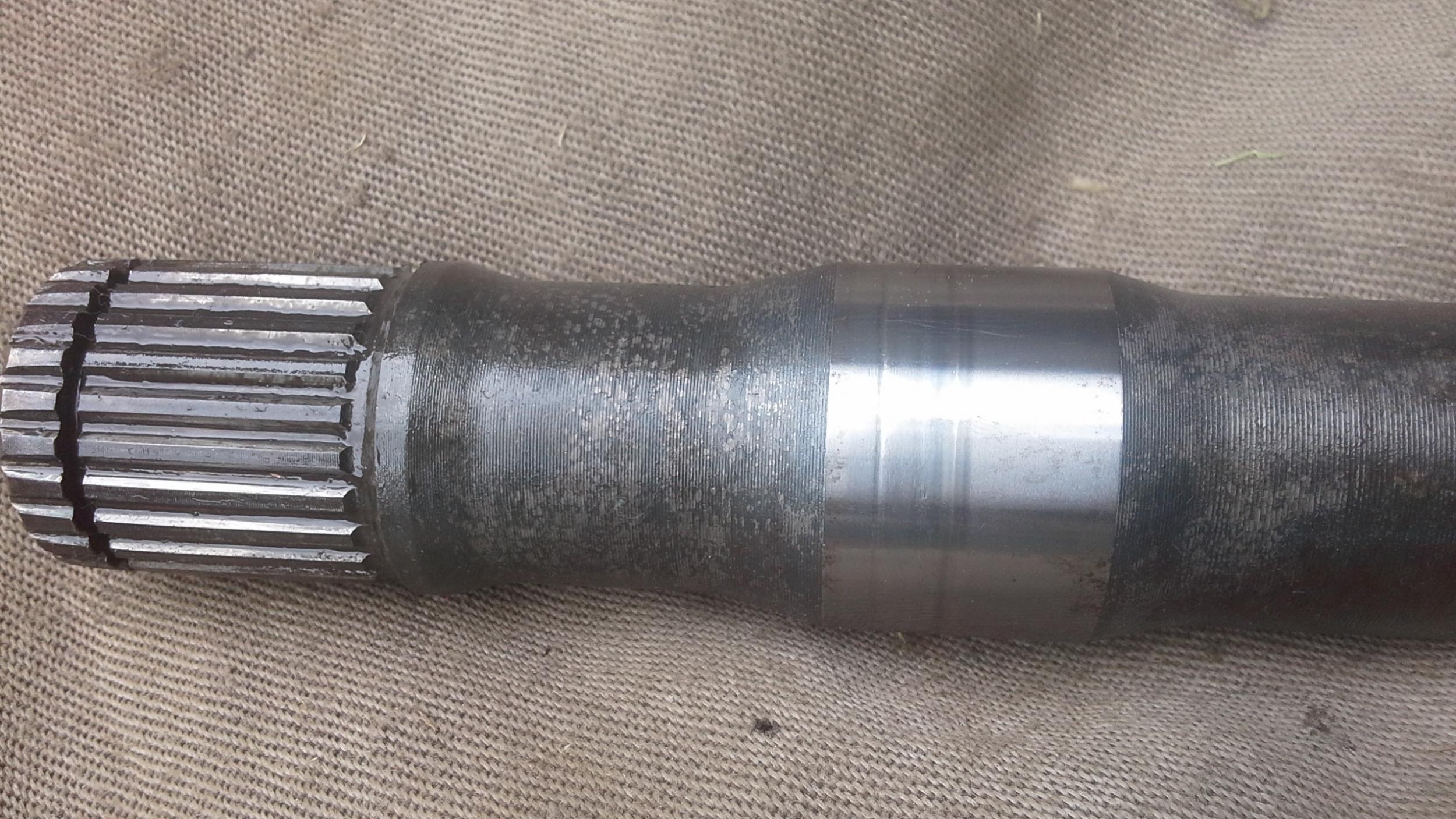

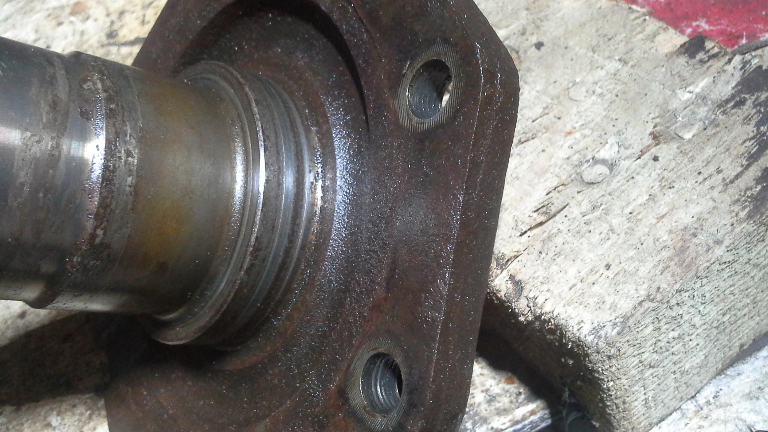

Наконец-то руки дошли до переднего моста. Текут сальники полуосей,соответственно кулаки все в масле. Да и редуктор надо смотреть, люфтит будь здоров. Сегодня разобрал правый кулак. Сразу возникло несколько вопросов.
 Цапфа вот в таком состоянии:

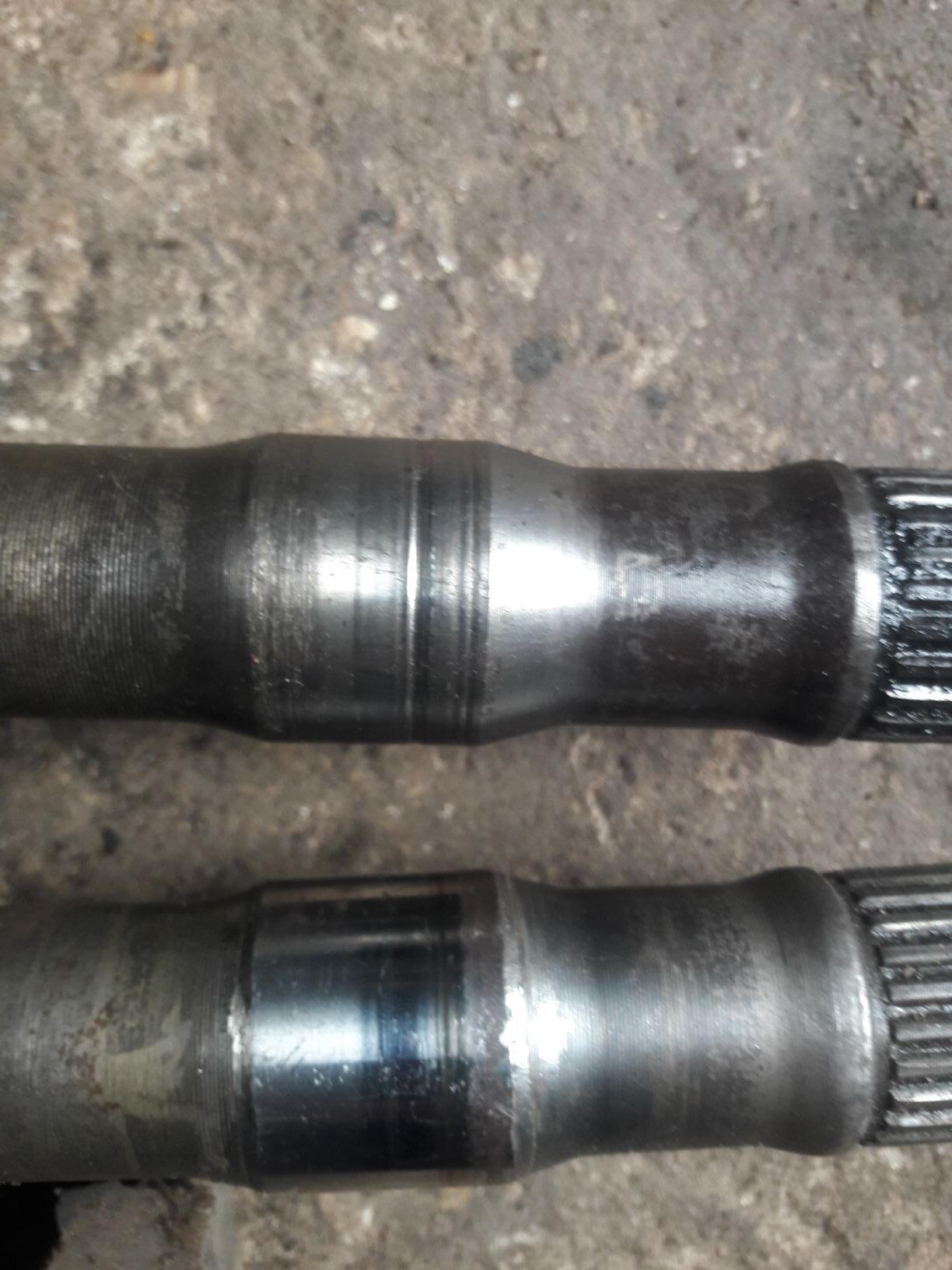

Беспокоит выроботка от сальника. Что делать? Восстанавливать или цапфу под замену?
Полуось в лучшем состоянии.
Думаю восстановить поверхность под сальник. Сальник взял TG. Шлифовка поможет или наплавлять придется?
Ещё когда разбирал ШРУС показалось очень странным большое осевое перемещение полуоси во внутренней обойме ШРУСа, порядка 4 мм. Неужели так и должно быть? ШРУС -MASUMA.

На опорном валу цапфы коррозия или так кажется?
Во сколько это обойдется? Может новые полуоси чуть дороже выйдут? Но на них еще и шлицы новые будут!
Да коррозия присутсвует.

Пока не узнавал. Сниму вторую п/ось поеду узнавать. Предполагаю всё таки новые п/оси будут значительно дороже стоить. Да и на моей п/оси шлицы в нормальном состоянии. Жалко из-за такой проточки выбрасывать.

Себе цапфи менял несколько лет назад по причине выработки. Нашел тему на этом форуме про цапфи иж-техно. Купил и поставил себе. Они идут как усиленные. Доволен.
На полуосях восстановил место посадки сальника. Ручейковую выроботку немного на токарке убрали, а потом проверили и опять на токарный. Убрали лишнее. Уже несколько лет прошло с этой процедуры. Пока все норм.

В редукторе у тебя, сателлиты точно под замену. Остальное ревизируй. Кулаки поворотные шлифани, убери борозды от сальников. Выведи в хороший и гладкий шар. И будет тебе и сальника и внутрянке счастье.

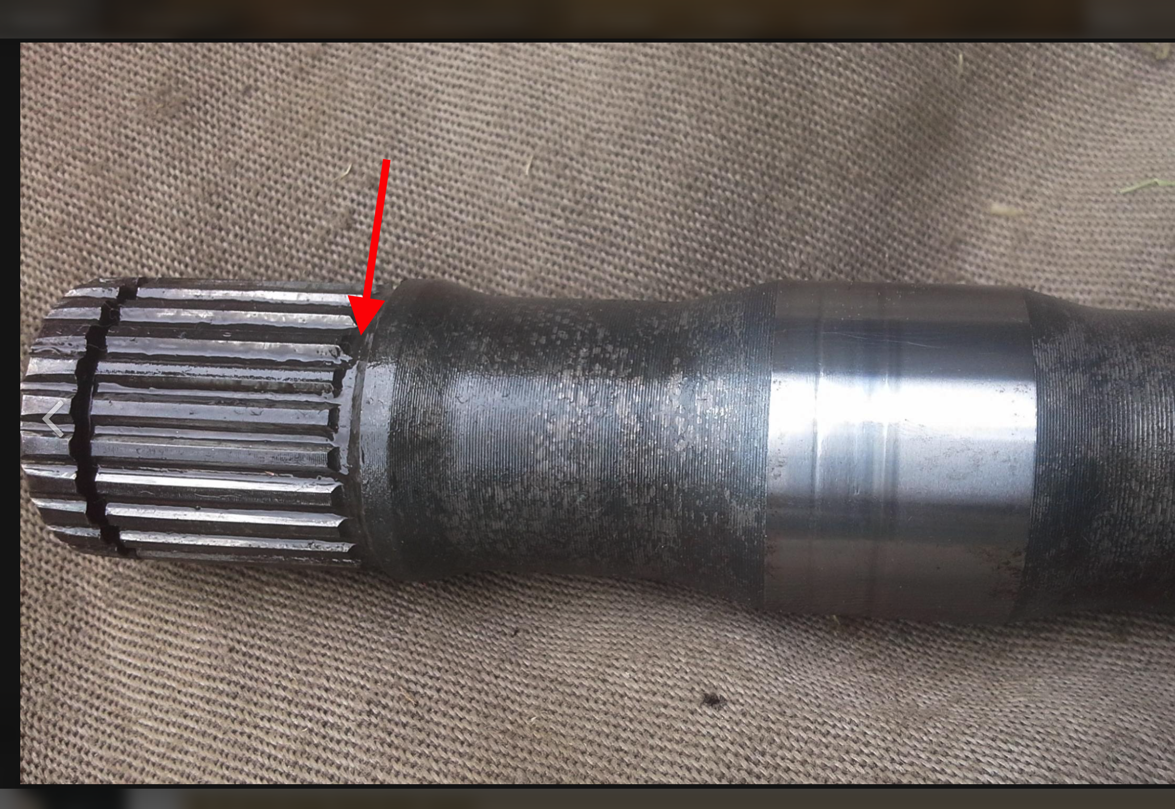

Вот и меня это тоже смущает. Уточню. П/ось перемещается вдоль шлицов во внутренней обойме ШРУСа от упора до стопорного кольца. По мануалу там должно быть 2 кольца. У меня один. Получается п/ось ещё и елозит по сальнику туда-сюда порядка 4 мм.

  • Машина: УАЗ Василий
Тут стопор должен быть квадратного сечения
Я так и подозревал.У меня там и не было ничего. Видать растеряли когда то мастера. У меня и на шлицевой ШРУСа кольцо Зейгера стояло растянутое не по размеру. В общем собрали из того что было.
Спасибо ,Андрей!

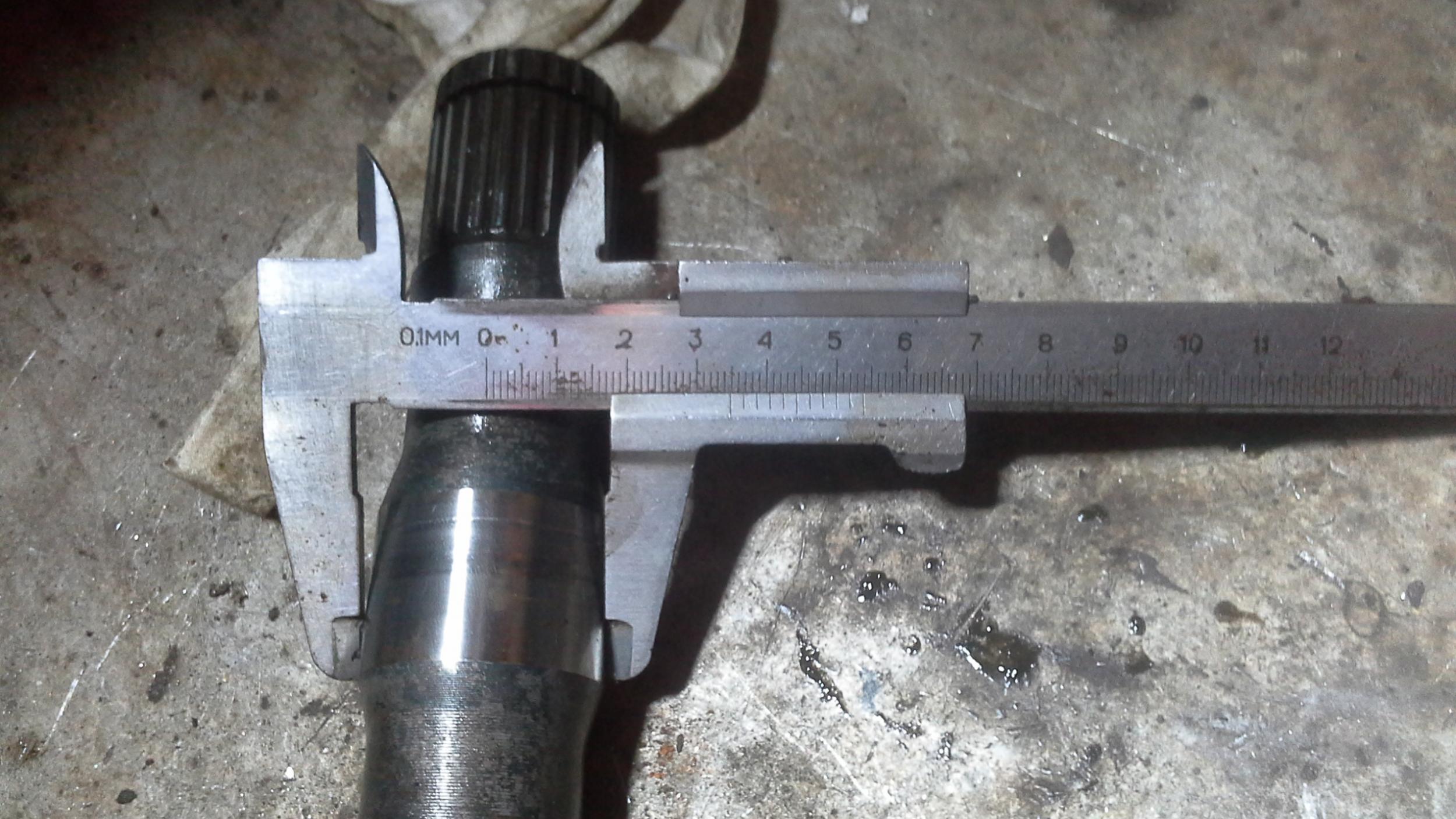

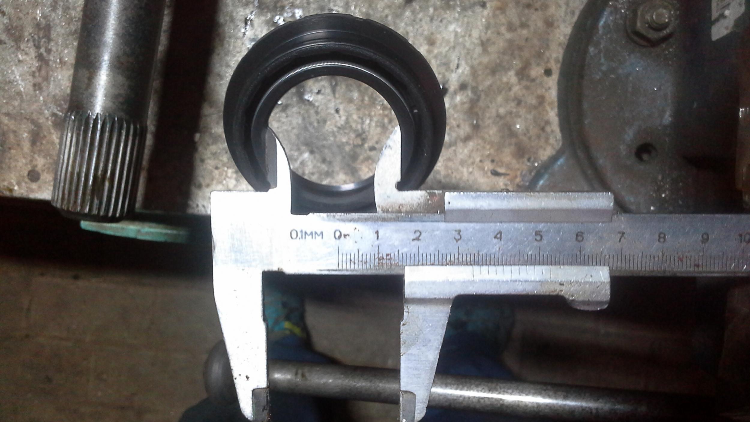

Вот что я тут намерил.
1. Диаметр п/оси на не изношенной части 34,8 мм
    По канавке 34,6 мм. Износ получается 0,1 мм.
2. Сальник TG -33,6 мм. Получается натяг на не изношенной части =0,6 мм. Это в принципе good.

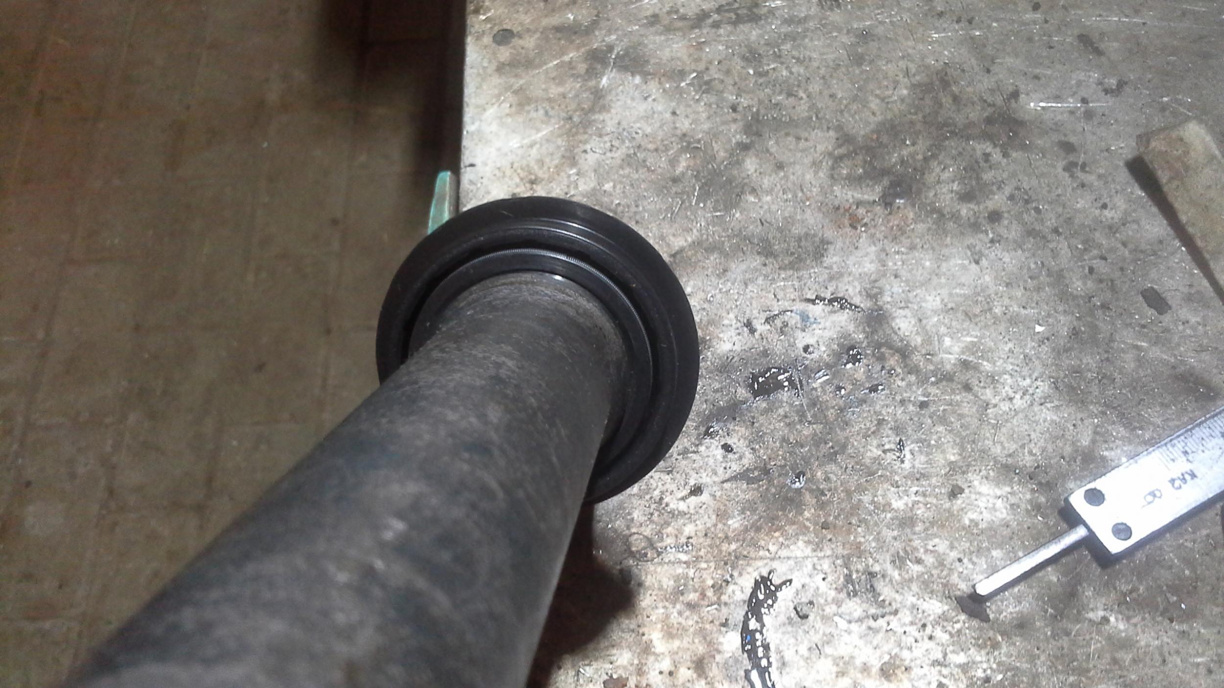

 На изношеной части натяг = 0,5 мм.Тоже не критично.20210809_160550.thumb.jpg.b366e46585bf9865bc0cfc311c392fe5.jpg
Вот так он сидит на п/оси:
Получается,что можно снять шлифовкой или проточкой 0,1 мм с оси? По идее должен будет держать сальник. Или всё таки восстановить до 34,8. Что скажете ,господа?
42 минуты назад, Kenig Sailor сказал:
только шлифовкой без нагрева и самый минимум.
Корочка закалки тонкая , точно не помню сколько , что-то около 1.5 мм.  Если наваривать или напылять и потом точить , то хрен его знает какая потом будет прочность в этом месте и может масло течь не будет ,а просто обрежет в этом месте полуось, когда в лесу гденить буксанешь хорошо.

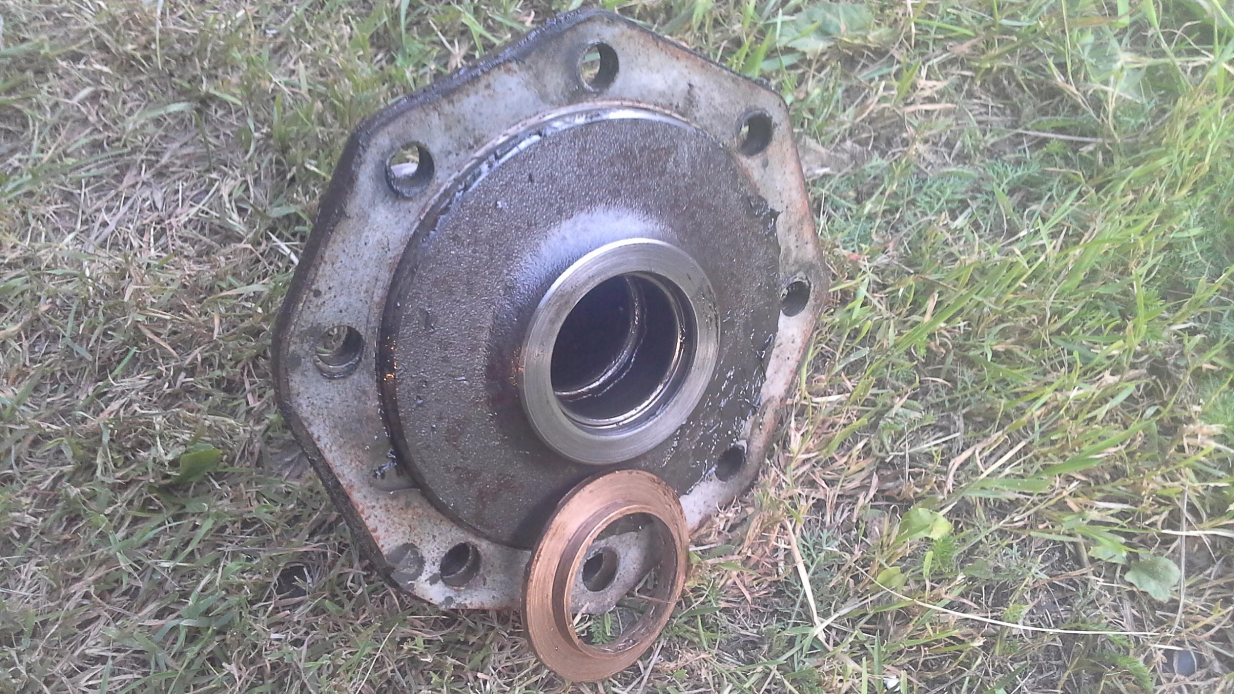

Сегодня вытащил левую п/ось. Как только снял колпачок с фланца ступицы,сразу увидел колхоз в виде шайбы с кольцом из бронзовой проволоки стянутых болтом М8. Это было сделано для удержания ШРУСа от осевого перемещения,т.к. проточка под стопорное кольцо не вылезала из фланца. Похоже у меня ШРУС не той системы,подумал я.
  Вот его маркировка:
Когда снял цапфу увидел вот такую картину:
Втулка вывалилась,а от игольчатого подшипника осталась только внешняя обойма. При дальнейшей разборке никаких следов от иголок не обнаружилось. Как в воду канули.

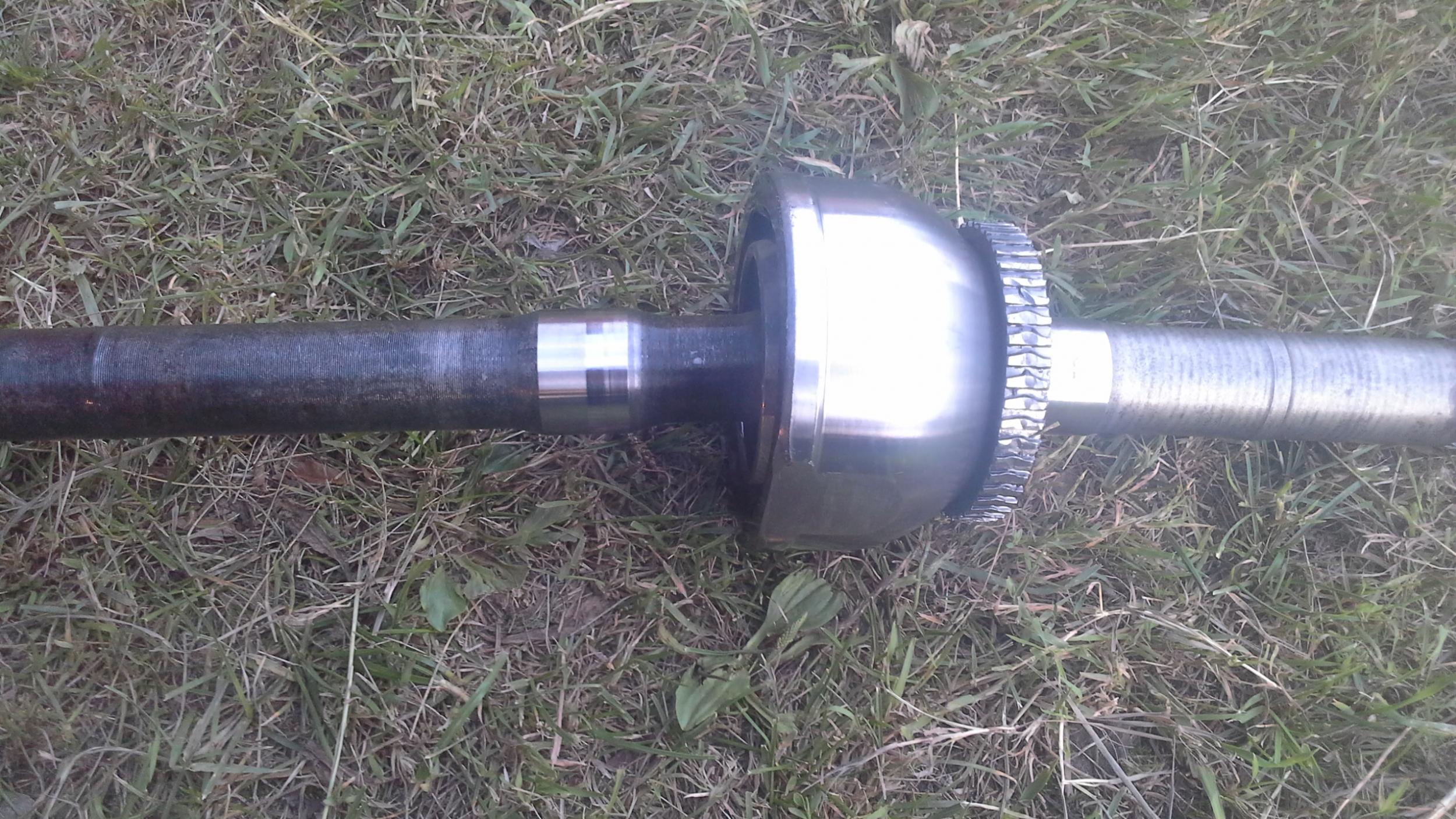

  Зато порадовало состояние длинной п/оси.

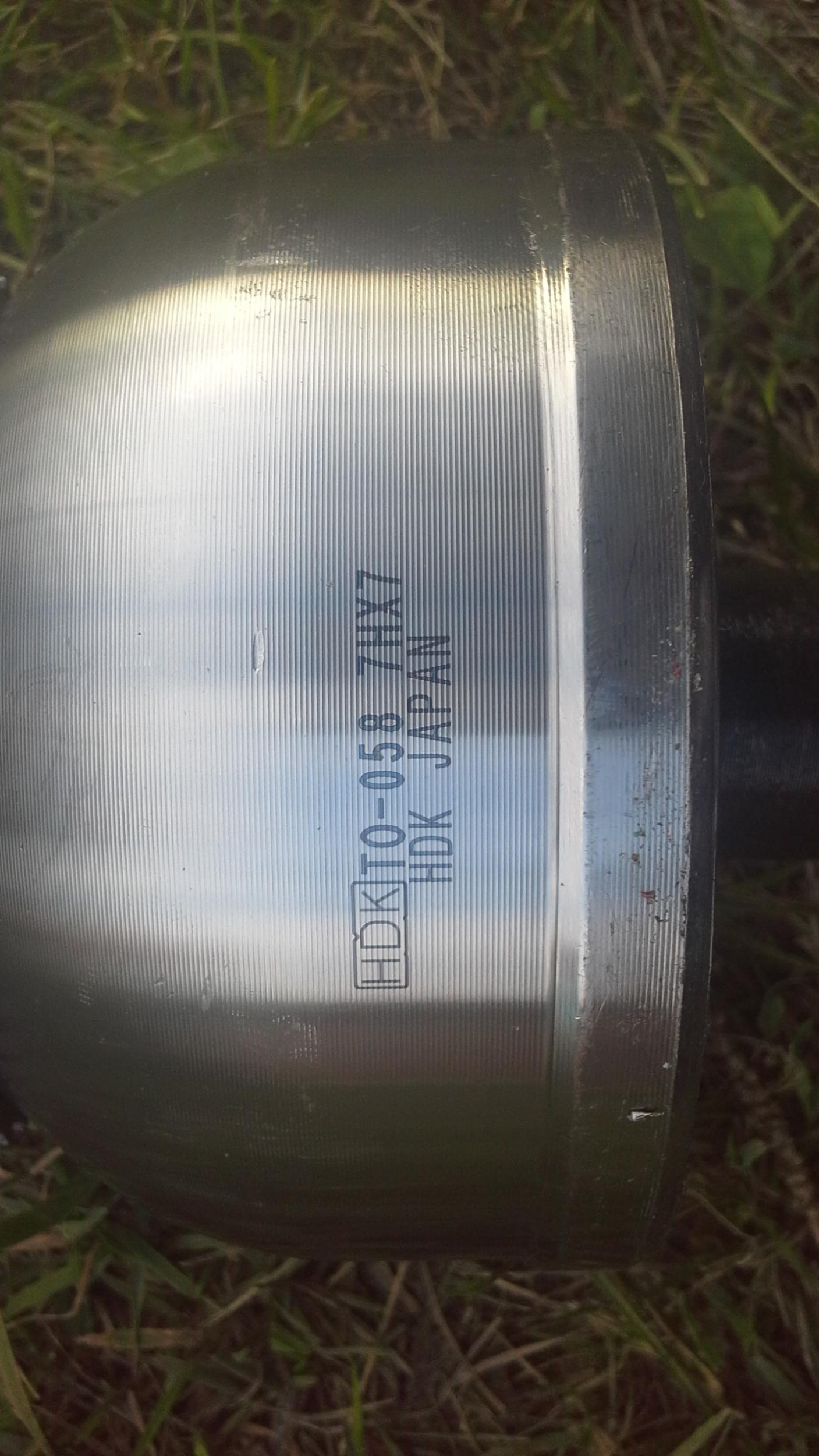

 А вот ШРУСу кирдык. Люфтов вроде нет,а шестерня АВS чем то размолочена. По видимому иголками,но самих иголок я так и не нашёл. Поэтому у меня лампочка АBS то потухнет,то погаснет.
  В итоге получается мне надо искать длинный ШРУС. Не  подскажите его маркировку?
