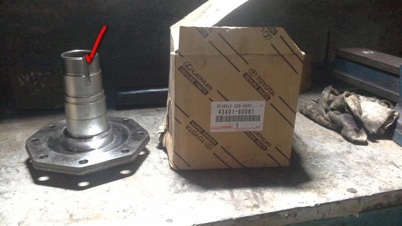

10 часов назад, Блинов Александр сказал:
60080 это 105 с hz:
А про проточки не понял
60080 на ТЛК80 идут
Вот про эти проточки речь

60080 на ТЛК80 идут
И туда тоже
Проточку одну вижу, под опорную шайбу малого ступичного подшипника
  • Откуда: россия
  • Машина: TLC 80 HD FT 97
24 минуты назад, Блинов Александр сказал:
И туда тоже
Я в свое время купил пару цапф, мне сказали, мол это на 105, на ТЛК80 мол без проточки цапфы
  • Откуда: Калининград
  • Машина: Frontera B, TLC 105 GX, 1HZ , лифт 2', "Cooper" MT 33'
2 минуты назад, Hodok сказал:
Я думаю на 105 и 80 цапфы одинаковые. Разница будет при наличии хабов в ступице.
 По номерам тоже интересовался у Vital_D . Он сказал, что этот номер 60081 последний сейчас актуальный номер. Абсолютно идентичный с 60080.

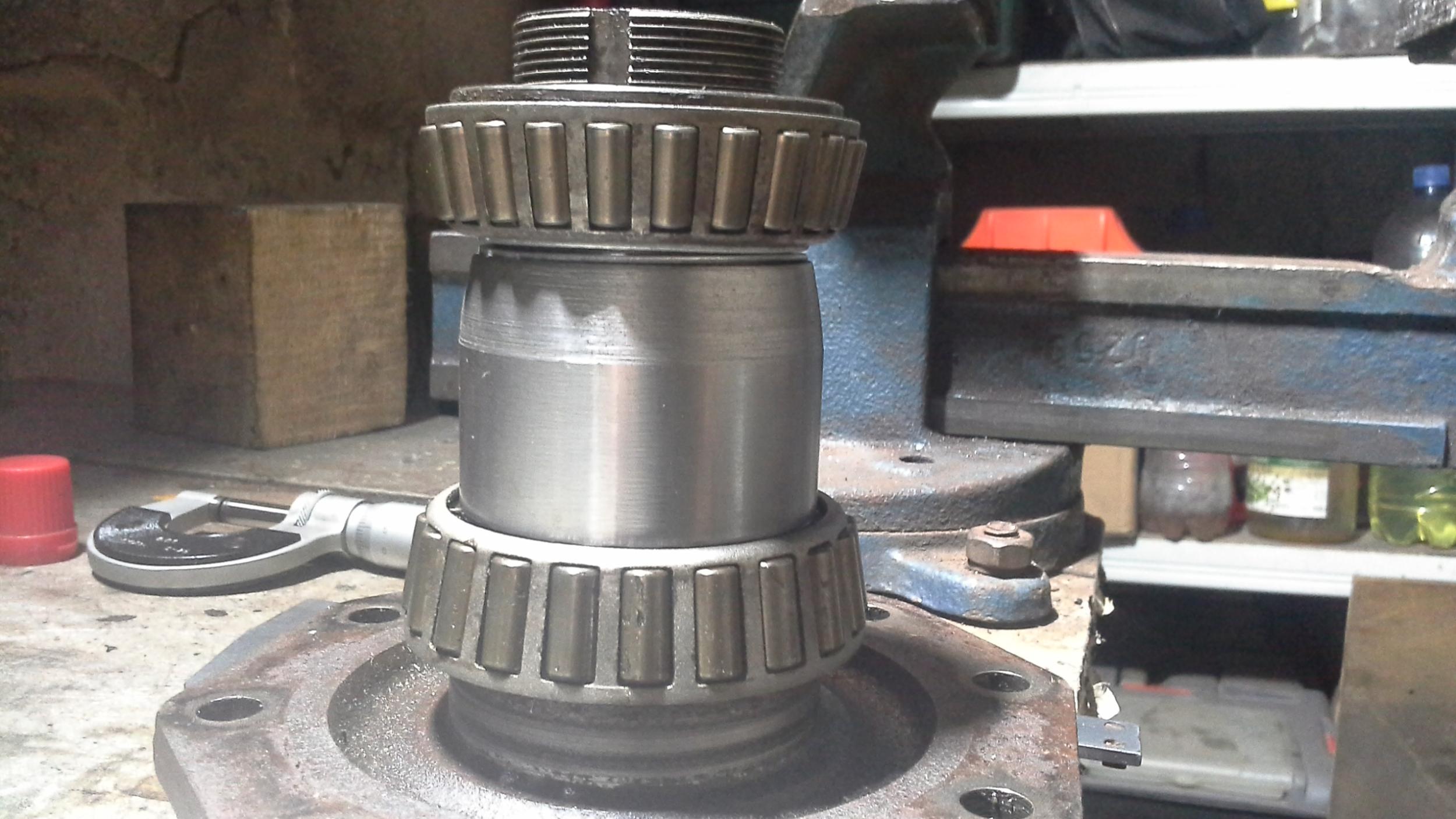

Накидайте на ступицу втулку с шайбами кто нить, хоть глянуть на эту камасутру))) а лучше между подшипников, как на фото, извиняюсь за образец, собранных подшипников нету, новые доставать не хочу

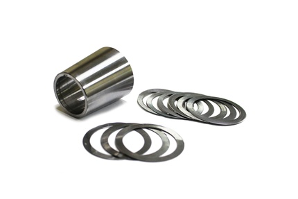

1 час назад, Блинов Александр сказал:
Что тебя удивляет ? Обычный вариант регулировки зазора на многих авто , где применяются конические подшипники. Где-то втулка стоит сминаемая , где-то жеская с шайбами, где-то сама цапфа имеет уступ на внешнего подшипника и на него кладутся шайбы , где-то ничего нет , как у тойоты.
Каждая схема имеет право на жизнь.

3 часа назад, AZIAT сказал:
ты о чем?
Втулка то начинается с большого внутреннего кольца подшипника, а потом шайбы эти самопальные регулировочные, они же такого же диаметра что и втулка?
  • Откуда: Ленск
  • Машина: TLK80
4 часа назад, Блинов Александр сказал:
Конструкция элементарная, че зря воду в ступе толочь......
Я шайбы регулировочные просто маленькими ножницами нарезал.
С 18 года в подшипники больше не залазил.
ЗЫ мост (да оба) переведён на масло.
  • Машина: УАЗ Василий
7 часов назад, Блинов Александр сказал:
у втулки с обоих сторон диаметр такой же как у подшипников . Шайбы тоже по диаметру подшипника.

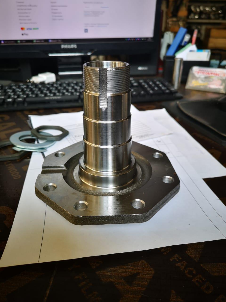

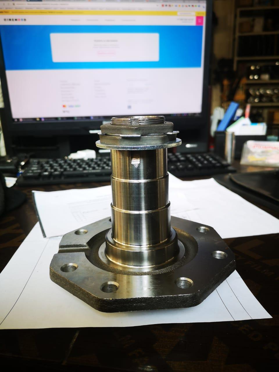

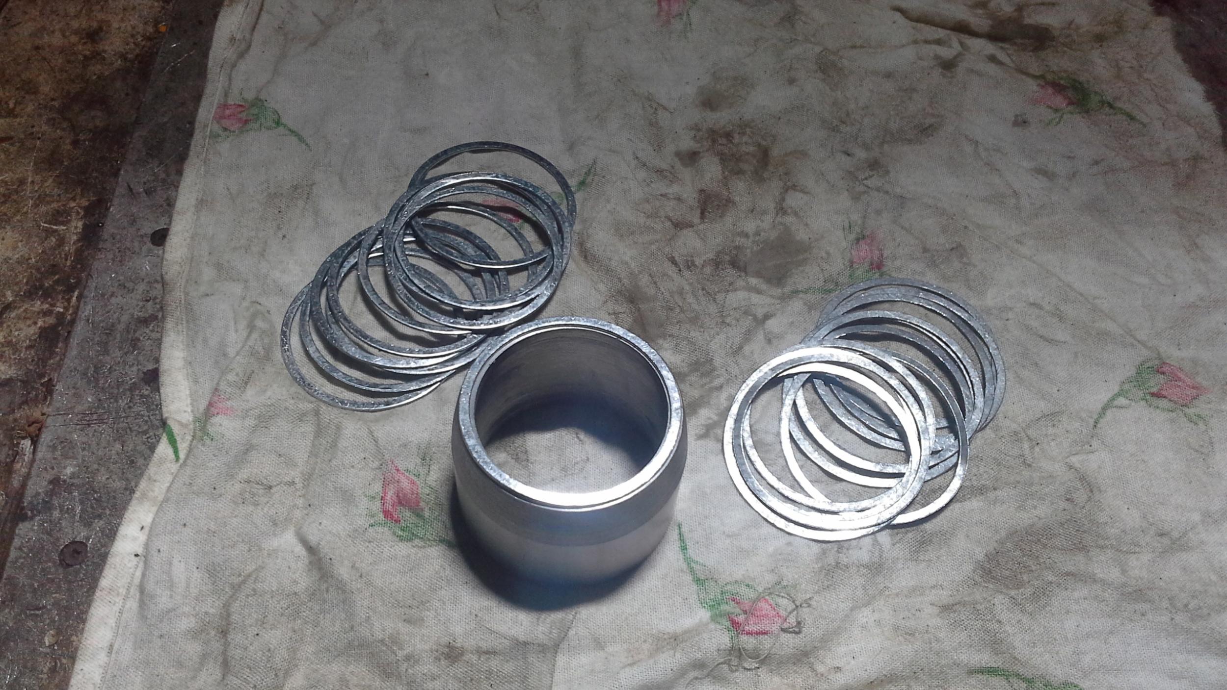

В общем пока у  моего токаря ППС, пошёл другим путём. У зятя на заводе есть какой-то хитрый просечной станок. Вот на нём то он мне и пробил стальные прокладки двух толщин : 1,0 мм и 0,55 мм.
 Вот такие
     Правда нужного размера  ( 45,5 х 54 )просечек у него не нашлось, пришлось вырубать 47х53 мм. На фото видно как шайба легла на втулку. Думаю всё будет работать. Если что разопьем с зятем по паре банок пива и вырубим из них шайбы.
13.01.2022 в 13:18, Блинов Александр сказал:
Александр, special for you.
