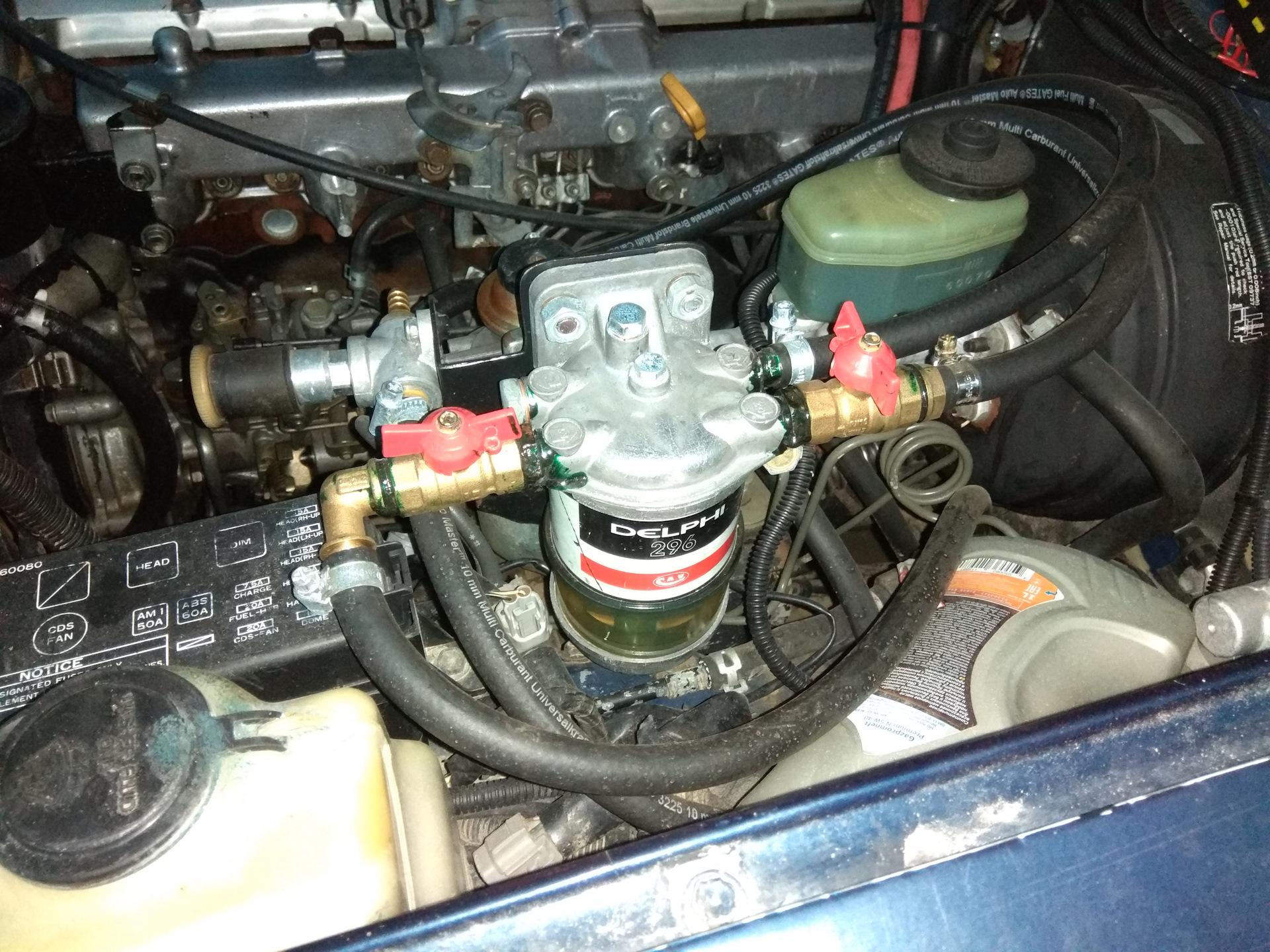

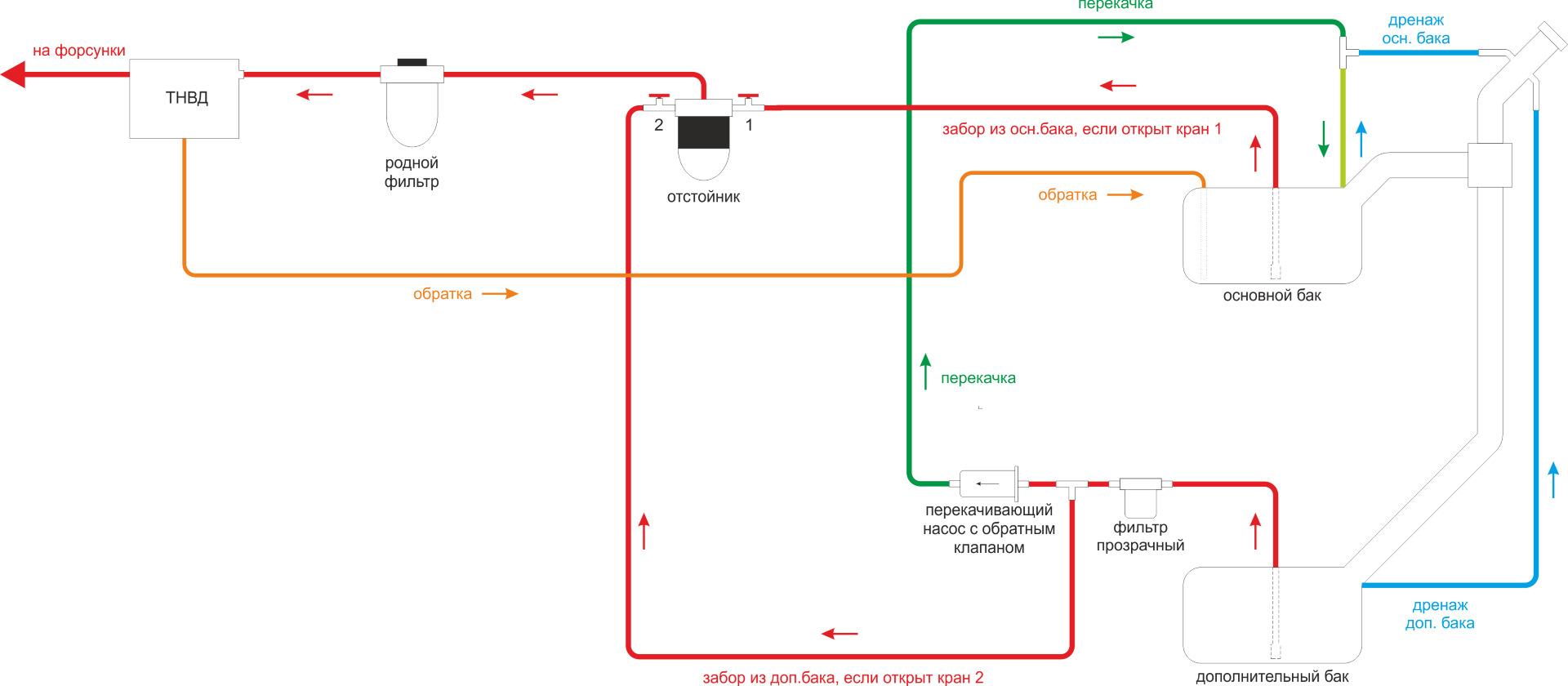

    • Откуда: Нижневартовск
    • Машина: "Громила" TLC-80, GX, 1-HZ, ГП5,29, 38"TSL, 5" Suspension Lift, Резанные арки.
    У меня тоже волговский насос качает. Но как-то не всегда хорошо.
    Я добавил еще резервную систему. На насосе стоит обратный клапан, поэтому, перед насосом ставим тройник и тнем шланг под капот к фильтру. Перед фильтром стоят два крана и можно выбирать, с какого бака брать ДТ. Обратка при этом идет в основной бак.
    Допустим, насос умер.
    Получается, когда в основном баке кончается топливо, переключаем кранами подачу на доп.бак, обратка идёт в основной. Пока доп.бак опустошится - как раз заполнится обраткой основной и снова переключаем на основной.
    Изменено пользователем Шевген
    5 часов назад, Шевген сказал:
    интересный вариант, но дюже дофига коммуникаций
    + одна лишняя трубка по раме
