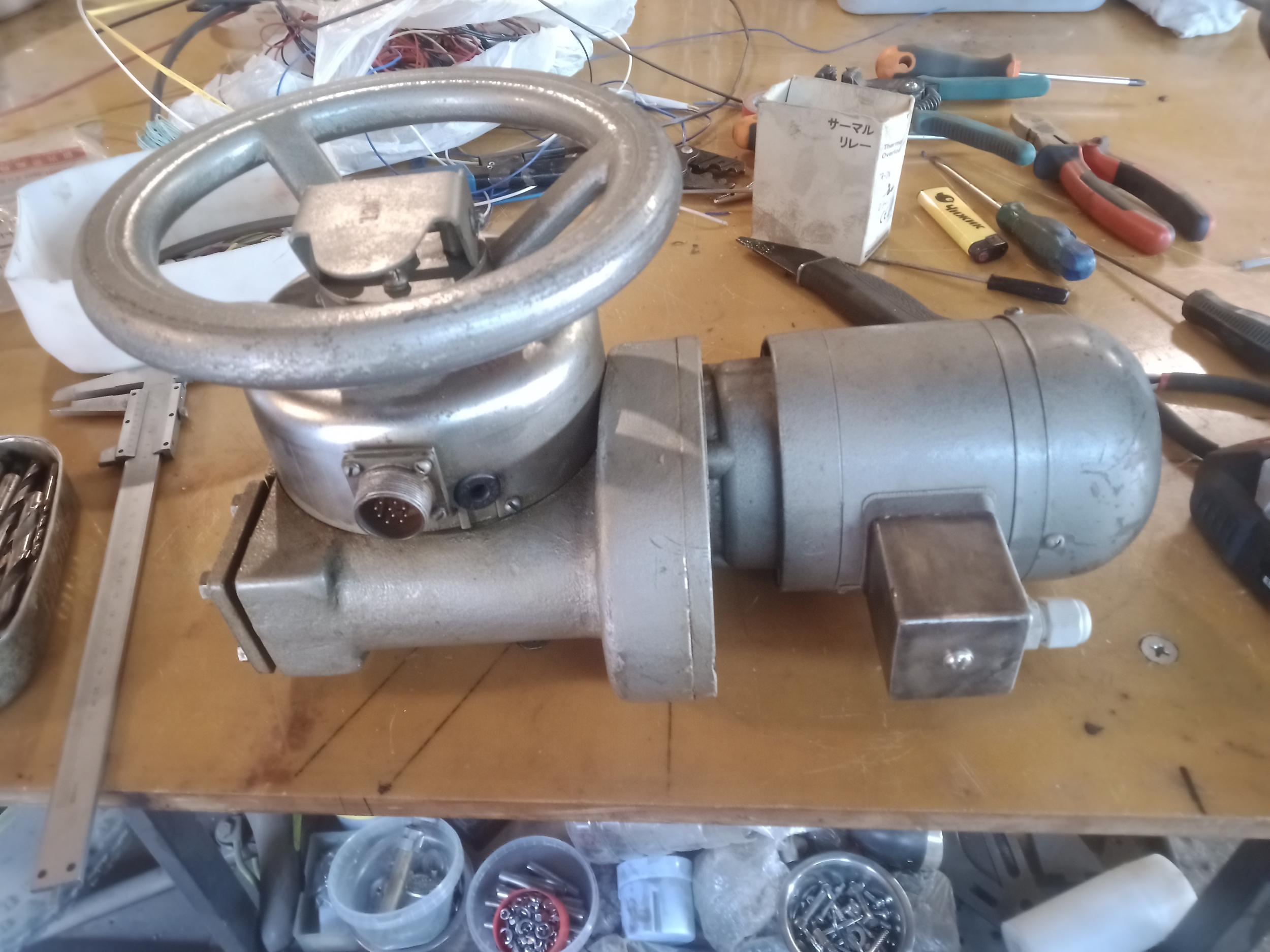

Tikk 98 Откуда: Дмитров Машина: Нету #3421 Опубликовано: 26 мая 2022 Разобрал будущий привод станка. Двухступенчатый мотор редуктор, бывший привод задвижки системы охлаждения секретной хрени с -2 этажа. 77 год рождения у этой железяки... Вопросы возникли: из чего там в нем сделан литол или солидол, жёлтый и вонючий, что он с 77 года нихрена не засох и не окислился? Как так? Я его и убирать не стал, добавил кастроловской зелёнки и собрал... И теперь вопрос мучает меня ... Как кастроловская синтетическая зелёная смазка будет жить совместно с суровым советским солидолом 77 года??? ЗЫ. Крышку на контакты мотора сварил из нержи, с уважением к девайсу. Вверх Поделиться сообщением Ссылка на сообщение Поделиться на других сайтах
Petyara Откуда: Мытищи, Шаховская Машина: ТLC73 KZTe AT, Simex 36/12,5/15, HZJ77ZX БиГКузя- all lock, , BFG 33/12,5/15КМ2, Ramsey #3422 Опубликовано: 26 мая 2022 Скорее всего циантим какой нить, в закрытом пространстве он и не высохнет и не закоксуется, это ж не кастрюль синтетический))) Вверх Поделиться сообщением Ссылка на сообщение Поделиться на других сайтах
Tikk Откуда: Дмитров Машина: Нету #3423 Опубликовано: 26 мая 2022 Циатим - это вообще какойто очень суровый пистец. Точно кастролу хана будет... Вверх Поделиться сообщением Ссылка на сообщение Поделиться на других сайтах
Nemo.1011 Откуда: Орск Оренбургская обл. Машина: TLC-105 GX 4500 #3424 Опубликовано: 26 мая 2022 2 часа назад, Tikk сказал: Я его и убирать не стал, добавил кастроловской зелёнки и собрал. Всё,......писцец, ......всё испортил,.......... ты всегда так делаешь. Вверх Поделиться сообщением Ссылка на сообщение Поделиться на других сайтах
Казак-берег Откуда: с Дону Машина: Хай пикап LN-107 1994г 3L МКПП , Сузуки-Самурай мкпп 1989г #3425 Опубликовано: 26 мая 2022 Это скорей всего смазка консервационная. https://m.avito.ru/biysk/kollektsionirovanie/kollektsionnoe_pushechnoe_salo_vremen_sssr_2209471088?context=H4sIAAAAAAAA_0q0MrSqLrYytFKqULIutjI2tFLKMyrIyqi0yEwzqMwuyUjMsCgoNbQwS80szzRMy6rKUbKuBQQAAP__rvB6ADUAAAA Вверх Поделиться сообщением Ссылка на сообщение Поделиться на других сайтах
Petyara Откуда: Мытищи, Шаховская Машина: ТLC73 KZTe AT, Simex 36/12,5/15, HZJ77ZX БиГКузя- all lock, , BFG 33/12,5/15КМ2, Ramsey #3426 Опубликовано: 26 мая 2022 6 минут назад, Казак-берег сказал: смазка консервационная Внутрь редуктора, работающего механизма, ее не будут закладывать. Вверх Поделиться сообщением Ссылка на сообщение Поделиться на других сайтах
Tikk Откуда: Дмитров Машина: Нету #3427 Опубликовано: 26 мая 2022 35 минут назад, Petyara сказал: работающего механизма + Многа. Девайс с -2 этажа был сдан в эксплуатацию, 3 или 4 раза отработал. Вверх Поделиться сообщением Ссылка на сообщение Поделиться на других сайтах
kot333 Откуда: Владивосток Машина: Cruiser 80 3fe #3428 Опубликовано: 27 мая 2022 видел ролик где танк второй мировой тащили из болота и затем разбирали, так там был живой жёлтый солидол кое где, чо ему будет в герметичной детали , ничего. Вверх Поделиться сообщением Ссылка на сообщение Поделиться на других сайтах
Petyara Откуда: Мытищи, Шаховская Машина: ТLC73 KZTe AT, Simex 36/12,5/15, HZJ77ZX БиГКузя- all lock, , BFG 33/12,5/15КМ2, Ramsey #3429 Опубликовано: 27 мая 2022 9 минут назад, kot333 сказал: танк второй В том году, друзья разбирали и дефектовал и БТ-7, так бортовые собраны под прямой отверточный шлиц. Часть что в воде стояла, все выкрутились, а та что на воздухе нет. Смазка в бортовых, была в 2 случаях отличного состояния. Вверх Поделиться сообщением Ссылка на сообщение Поделиться на других сайтах

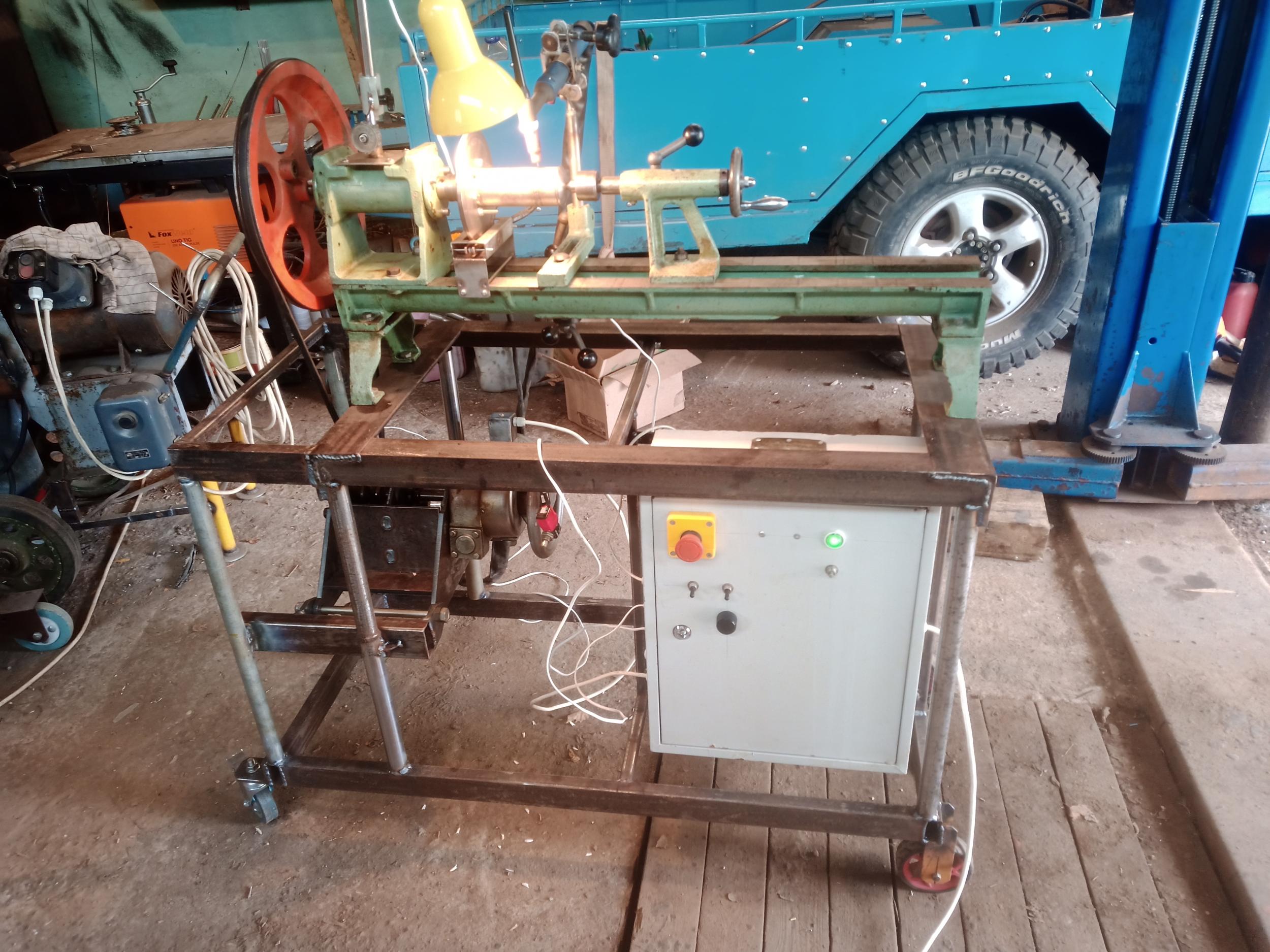

Tikk Откуда: Дмитров Машина: Нету #3435 Опубликовано: 28 мая 2022 В общем, работает! В ручном режиме. Осталось автоматический режим забабахать. Вверх Поделиться сообщением Ссылка на сообщение Поделиться на других сайтах
Казак-берег Откуда: с Дону Машина: Хай пикап LN-107 1994г 3L МКПП , Сузуки-Самурай мкпп 1989г #3436 Опубликовано: 28 мая 2022 А проволоку не надо подавать? Вверх Поделиться сообщением Ссылка на сообщение Поделиться на других сайтах
Tikk Откуда: Дмитров Машина: Нету #3437 Опубликовано: 28 мая 2022 Нет. Миньоны варятся без подачи присадки в основном Вверх Поделиться сообщением Ссылка на сообщение Поделиться на других сайтах
