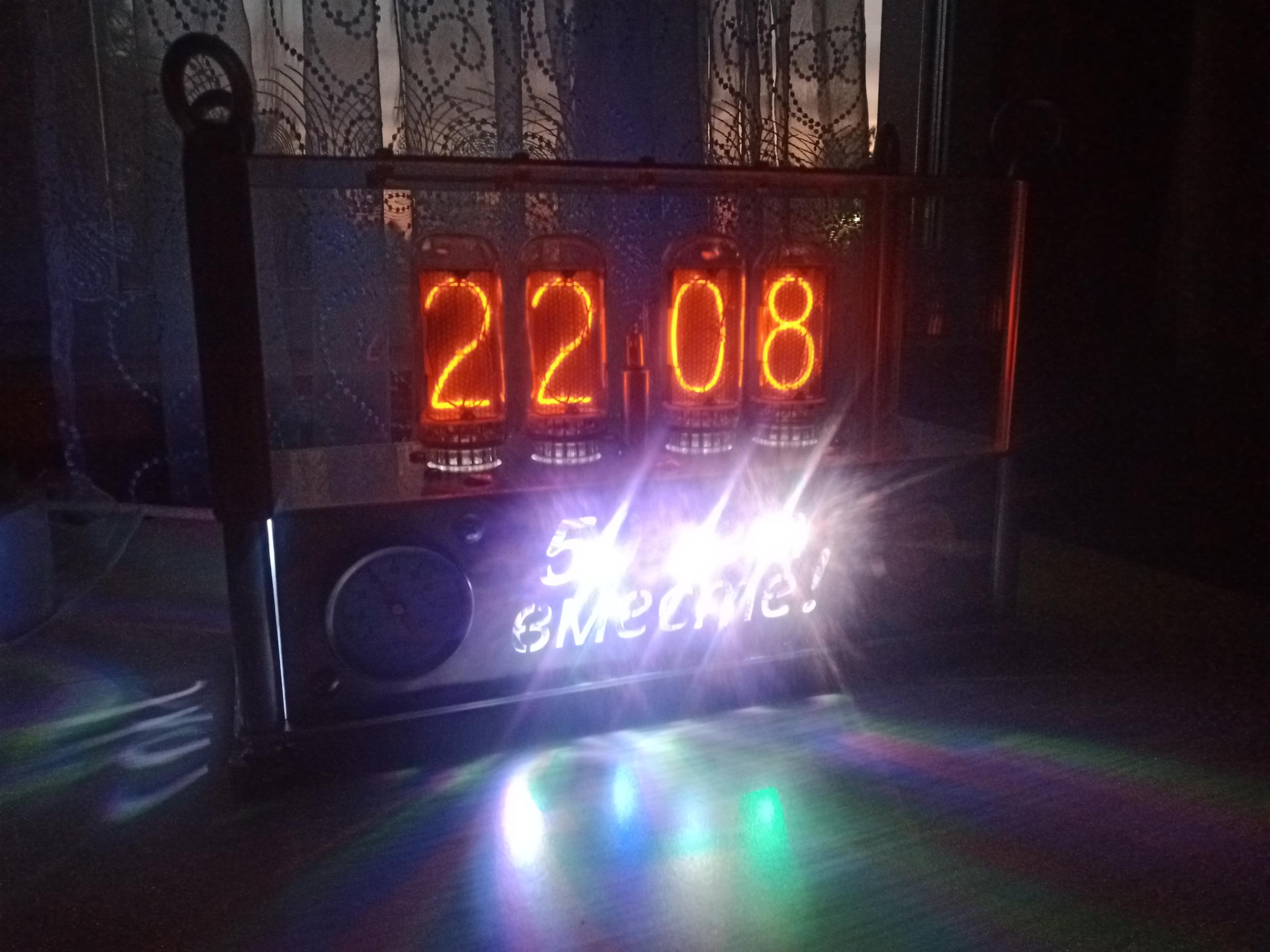

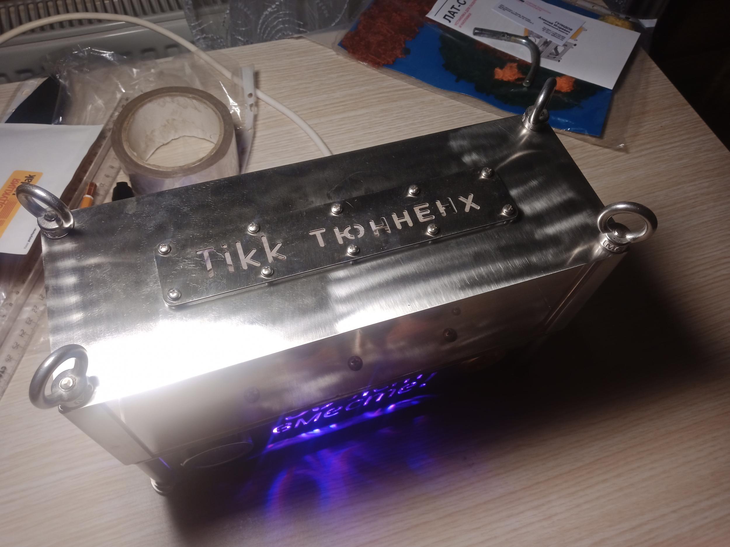

Смысл чтобы мебель не царапать этим девайсом, а то поедет на антресоли. Небось поверхность ножек полирнуть не догадался, и весит как чугунный мост.
Короче, купи такие специальные фетровые подкладки под ножки для мебели, в Мурле например есть, и будет тебе щастье. А заодно и одаряемым.

У стариков бережное отношение к вещам. Будут городить под них коврик какой-нибудь, а это смотреться не будет.

20 часов назад, Tikk сказал:
Вопрос:
А зачем тебе дарить регулировочное кольцо сайдгиров от тойоты вместе с часами?
пысы. Часы- Бомба!)))
