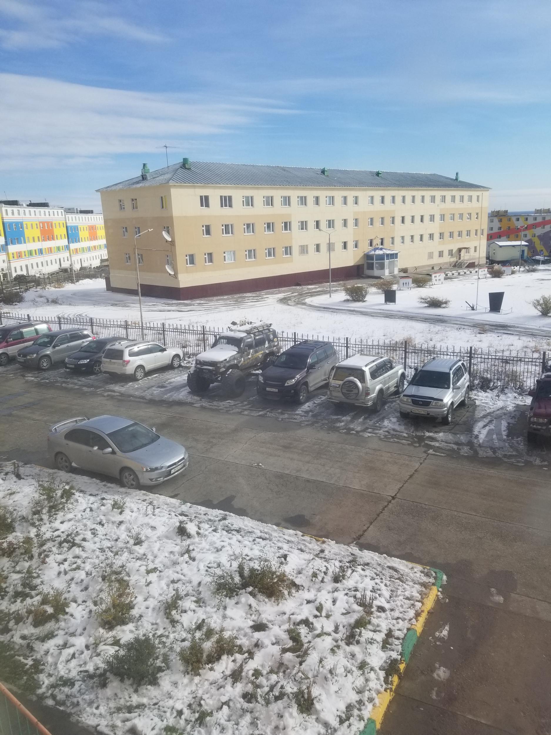

Goorik 135 Откуда: Чукотка, Анадырь Машина: Lexus GX 460 (1UR-FE), 2010г., дилер #8 Опубликовано: 26 сентября 2021 Вот кореш катает на таких колесах и горя не знает и не рвет ничего вроде. А учитывая их стоимость и лап ответ очевиден. Вверх Поделиться сообщением Ссылка на сообщение Поделиться на других сайтах
