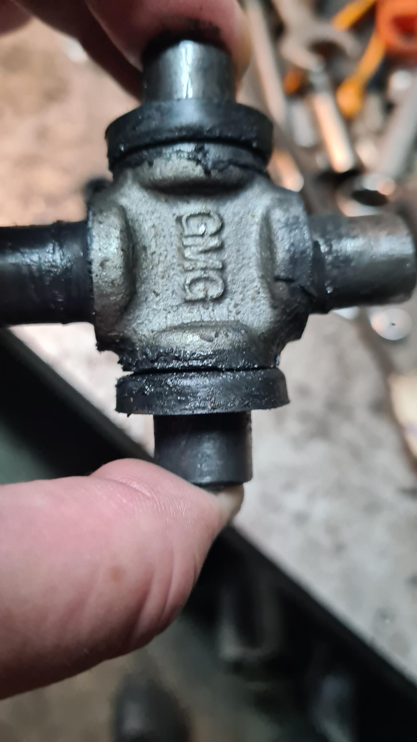

Крестовина х. От слова совсем
  • Откуда: Удмуртия Глазов
  • Машина: TOYOTA LAND CRUISER 80

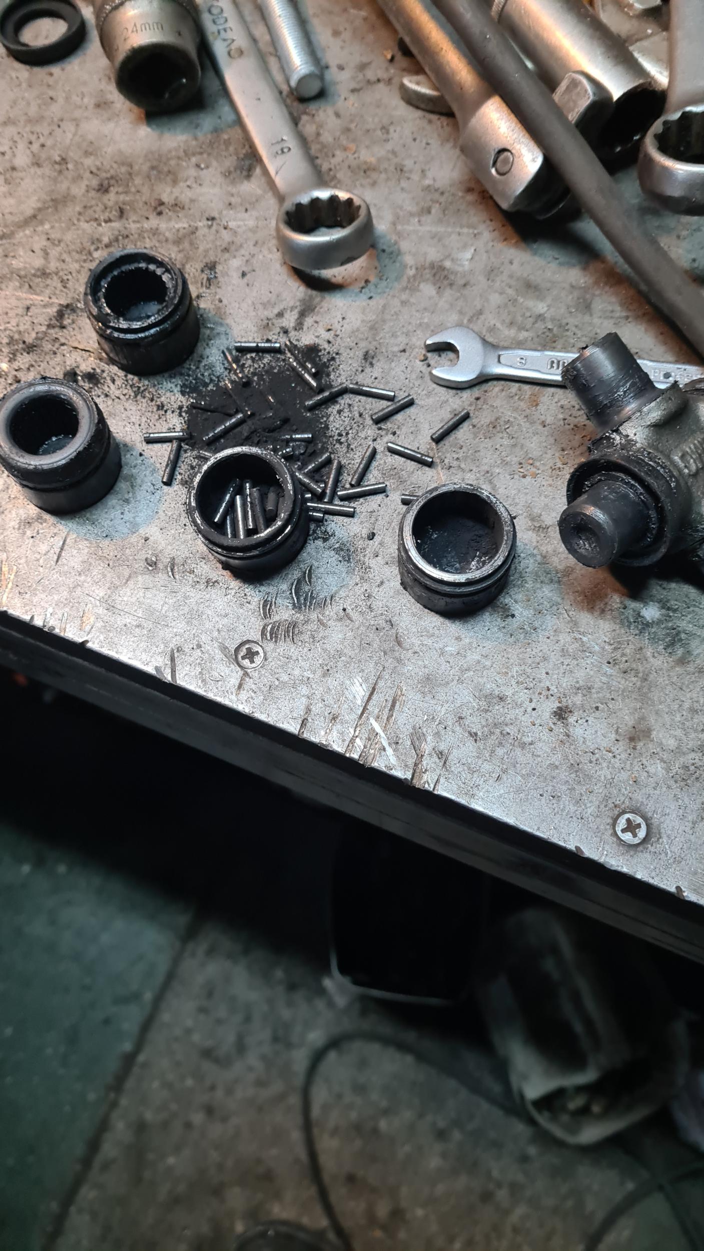

Подделка под GMB. И 1 т.км. не проехала. Была вовремя выловлена и заменена на оригинал. Сыромятина.

38 минут назад, Дмит сказал:
Оно GMG.

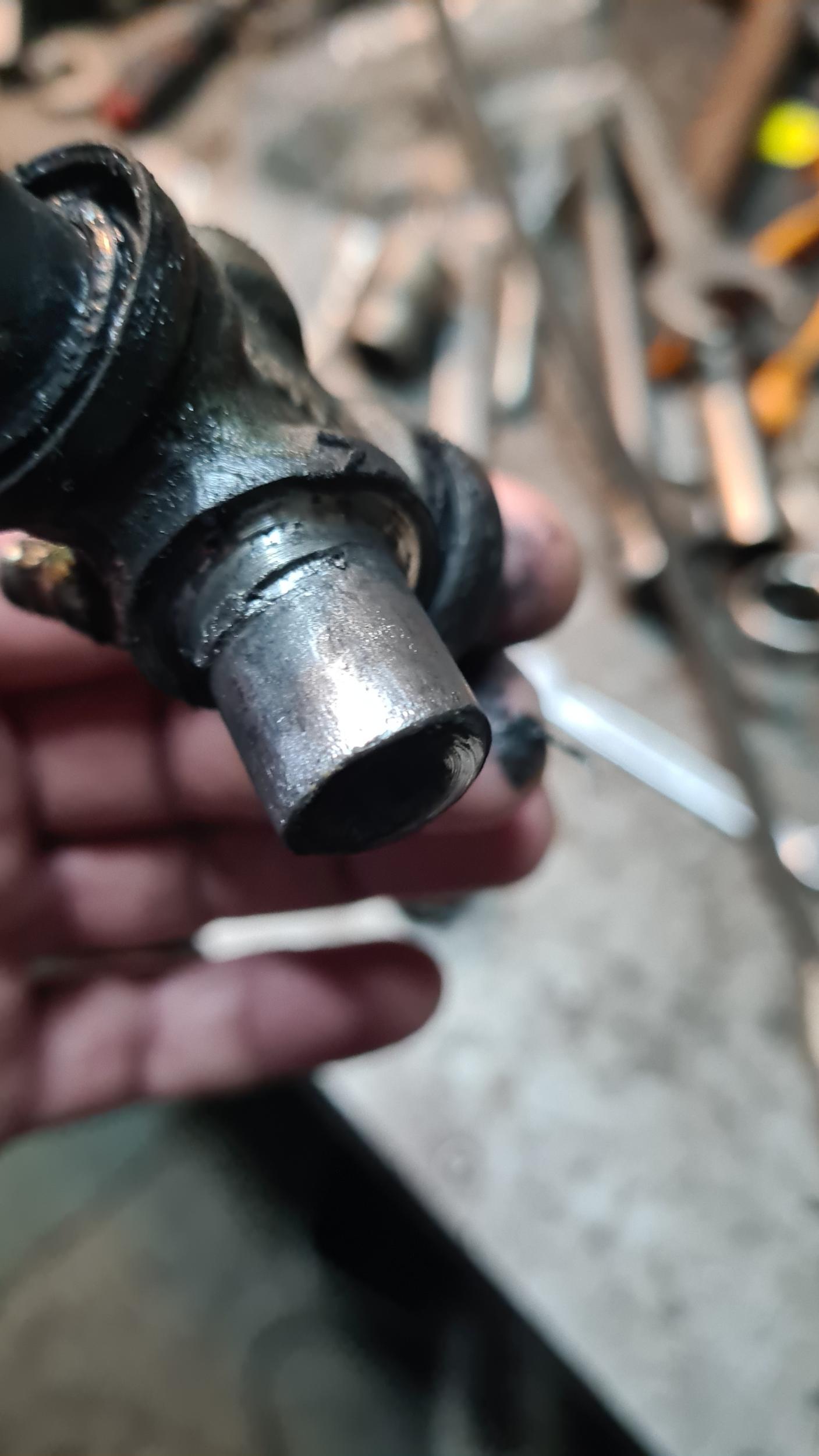

Cудя по третьему фото она никогда не шприцевалась, и за 1000 она так не заржавеет

4 часа назад, Dutov1978 сказал:
Я Масуму ни когда не шприцую и это не мешает ей долго ходить.А  GMG.просто гавно и со шприцовкой

Вынимаешь одну иголку бьешь по ней молотком,если помял то лучше не ставить

Скажу я Вам и ГМБ авно откровенное, ими только кардан гробить, стаканчики от руки входят и вращаются не в подшипнике а внутри уха, разбивая отверстия, шприцуешь (если есть возможность подлезть) пробиваются только два стаканчика, другие два очень быстро ржавеют.
