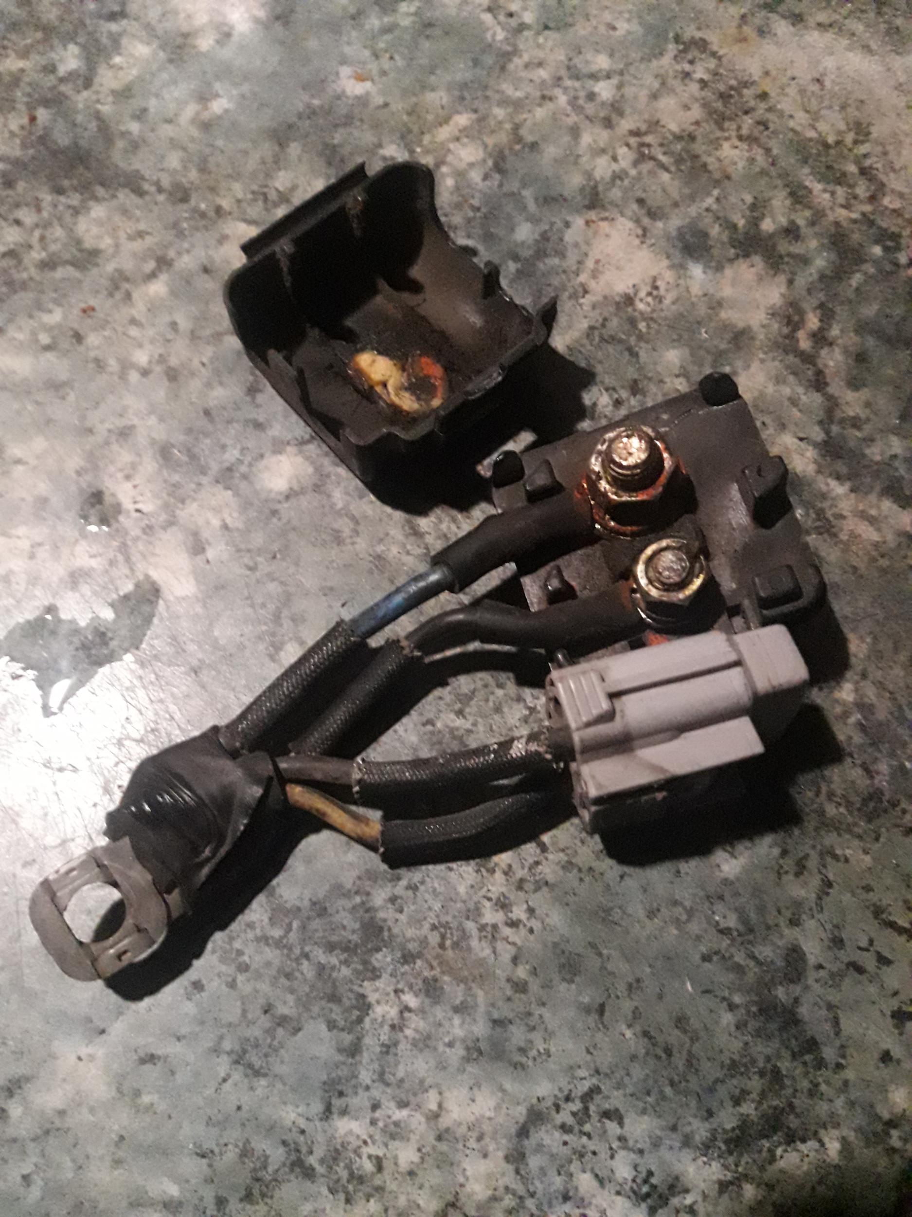

От старости обломилась часть проволок внутри плюсового провода, идущего от плюсовой клеммы аккумулятора и черная коробка с двумя болтовыми соединениями проводов MAIN и AM1 разваливается.
Хотелось бы поменять этот участок проводки на что-то более свежее и современное (типа как у ТЛК-100), где можно будет поменять предохранитель, а не плавкую вставку непонятно какого номинала. Есть варианты решения этого вопроса?
И второе, какого номинала плавкие вставки? Нигде не найду информацию по ним.

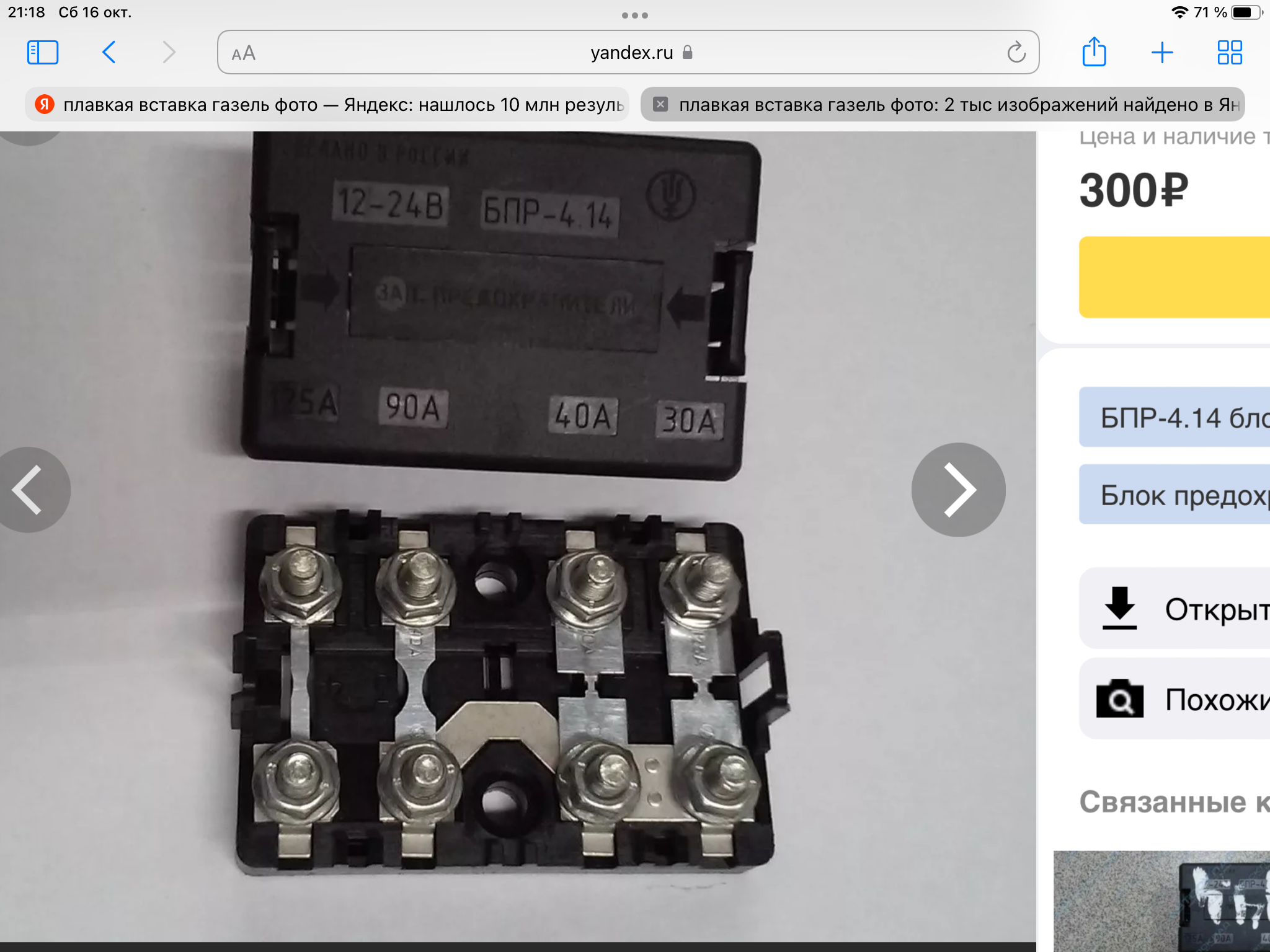

Вот такие от газели можно приколхозить.

Спасибо за информацию. От Газели хороший вариант, но номинал вставок меньше, чем требуется.

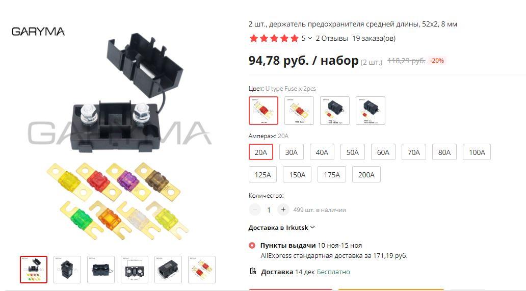

Посмотрел на али предохранители. Есть что выбрать. Но какого там качества предохранители, можно ли им доверять?

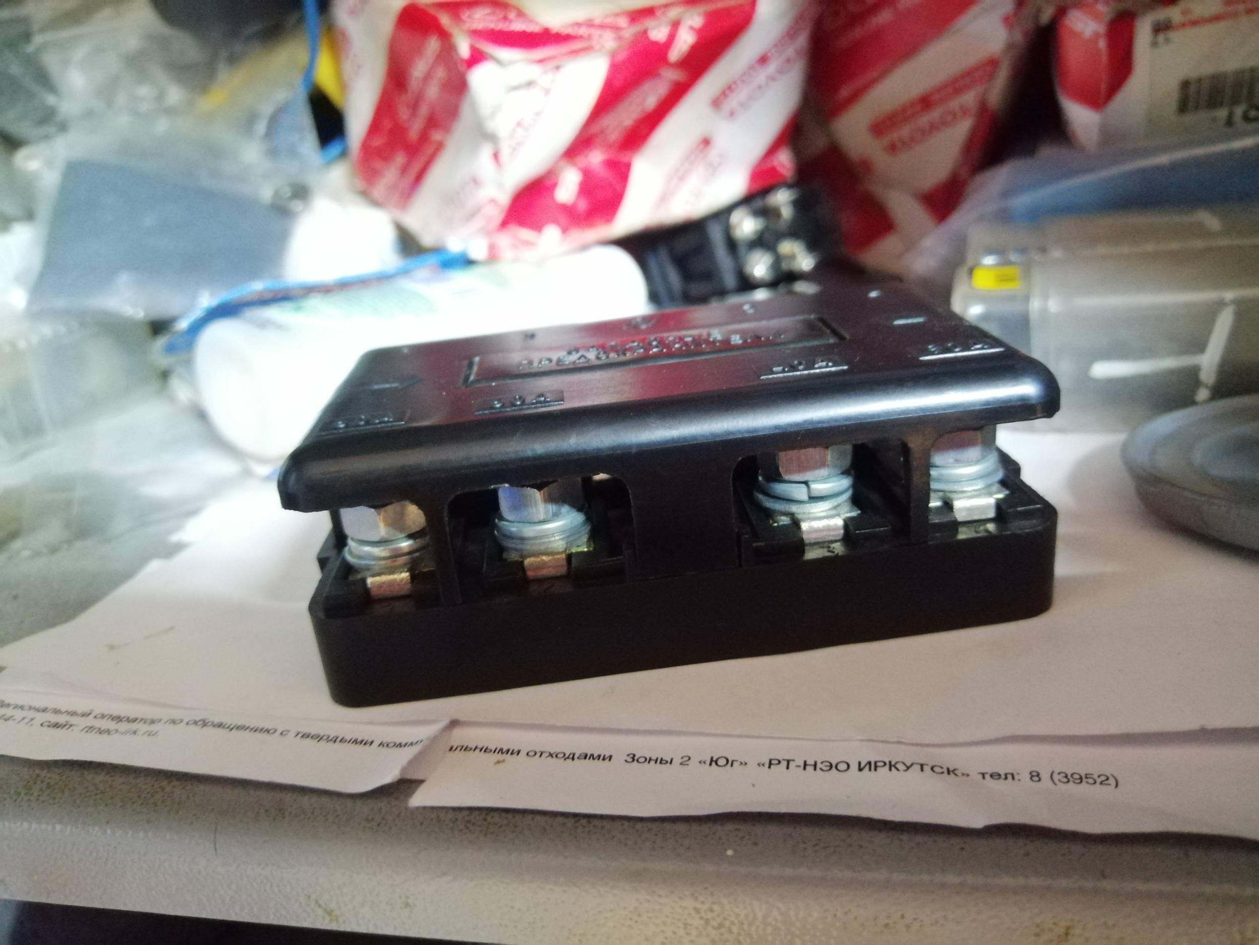

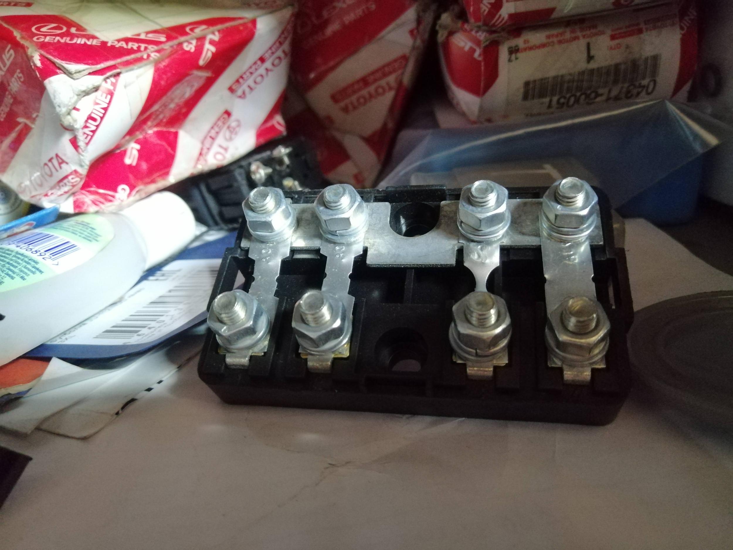

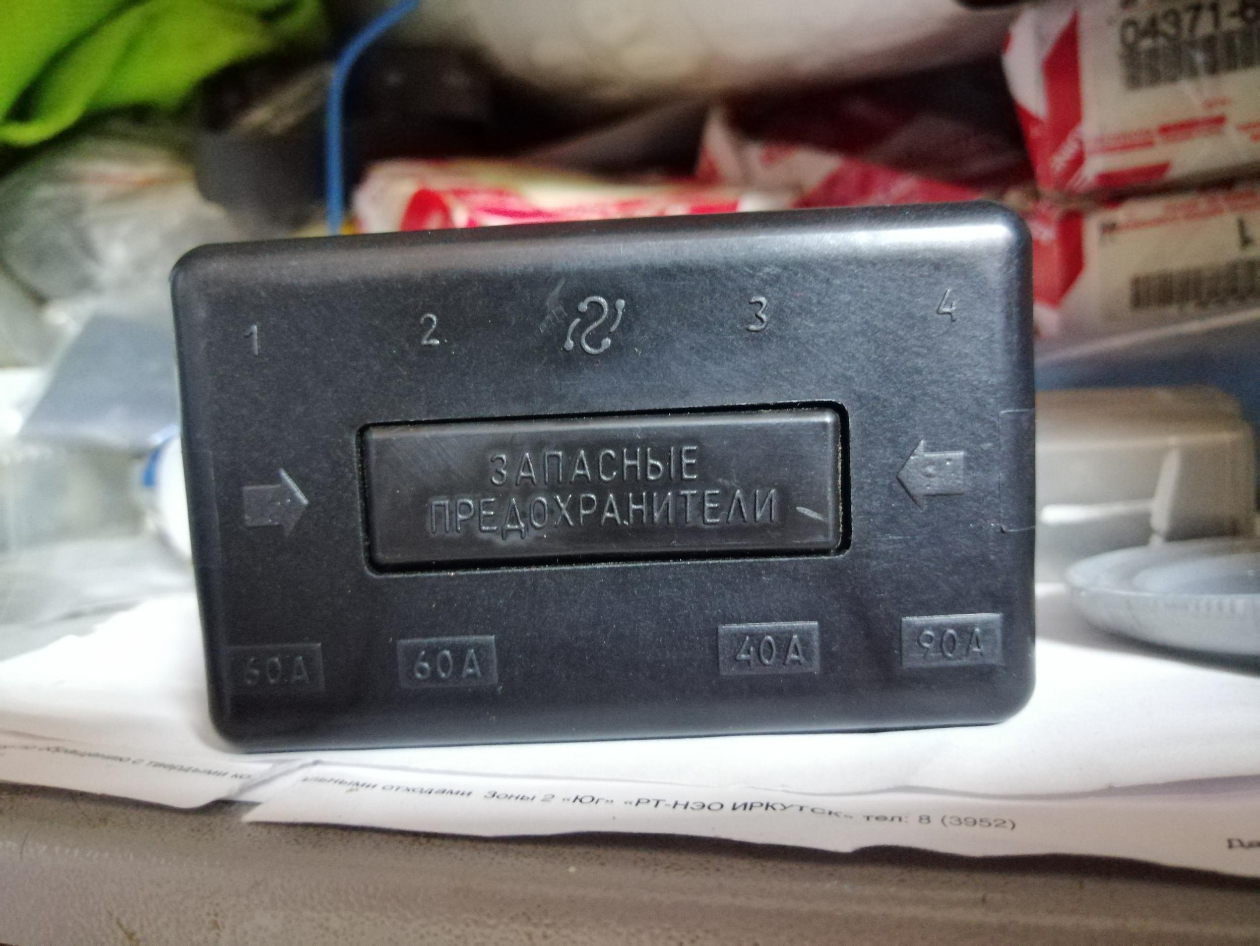

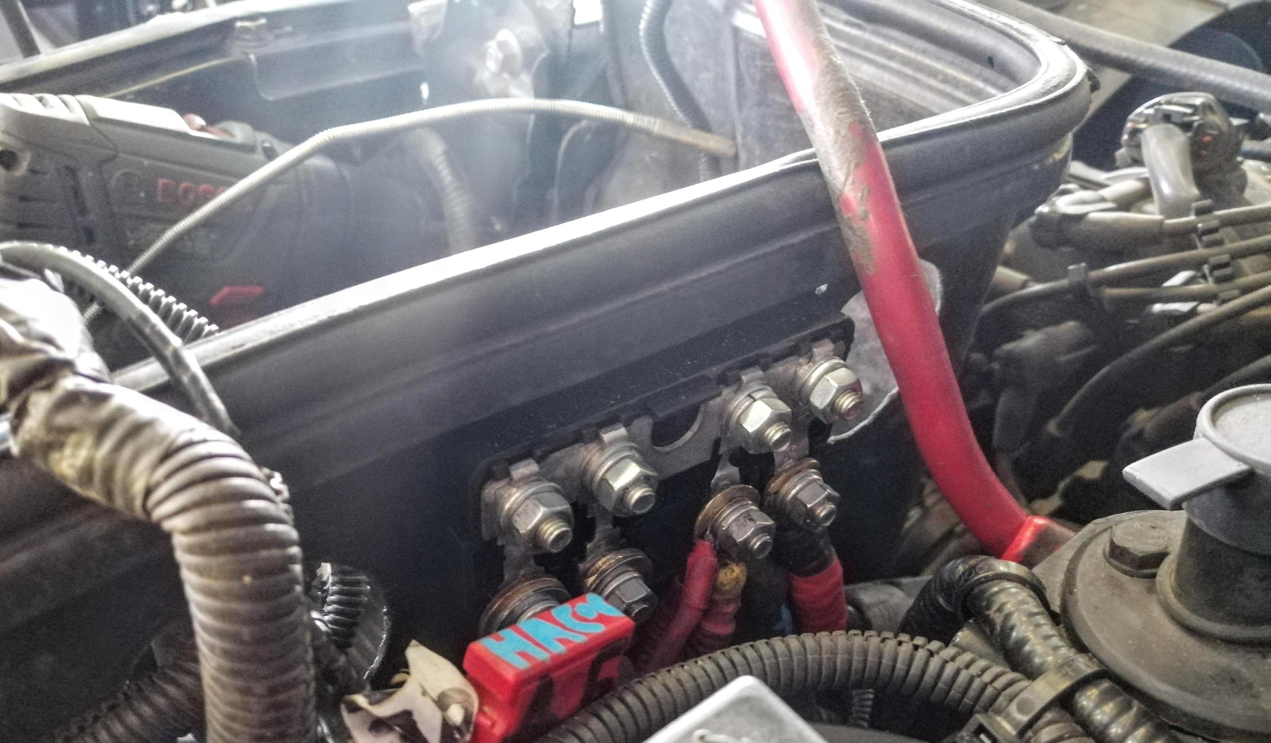

Отчитаюсь что и как в итоге было сделано, может кому-то пригодится эта информация.
В автомагазине, отделе нашепрома, приобрел подобную сборку. Она универсальная для отечественных авто, только сами вставки по номиналу различаются.
Пластмасса корпуса толстая, крепкая. Стоимость в районе 500 руб.
Сами плавкие вставки установил пр-во VAG. Они оказались идентичными по размеру и исполнению. Подобрал по номиналу, какие требовались для крузака.
На четвертую, резервную вставку, подключил салонный фен, перекачивающий насос, радиостанцию, аудио-усилитель...
P.s. На фото блок предов без крышки. В реальности она установлена, подписана что и где.
Почему-то не сфотал итоговый вариант :think:
Изменено пользователем Tamboff
