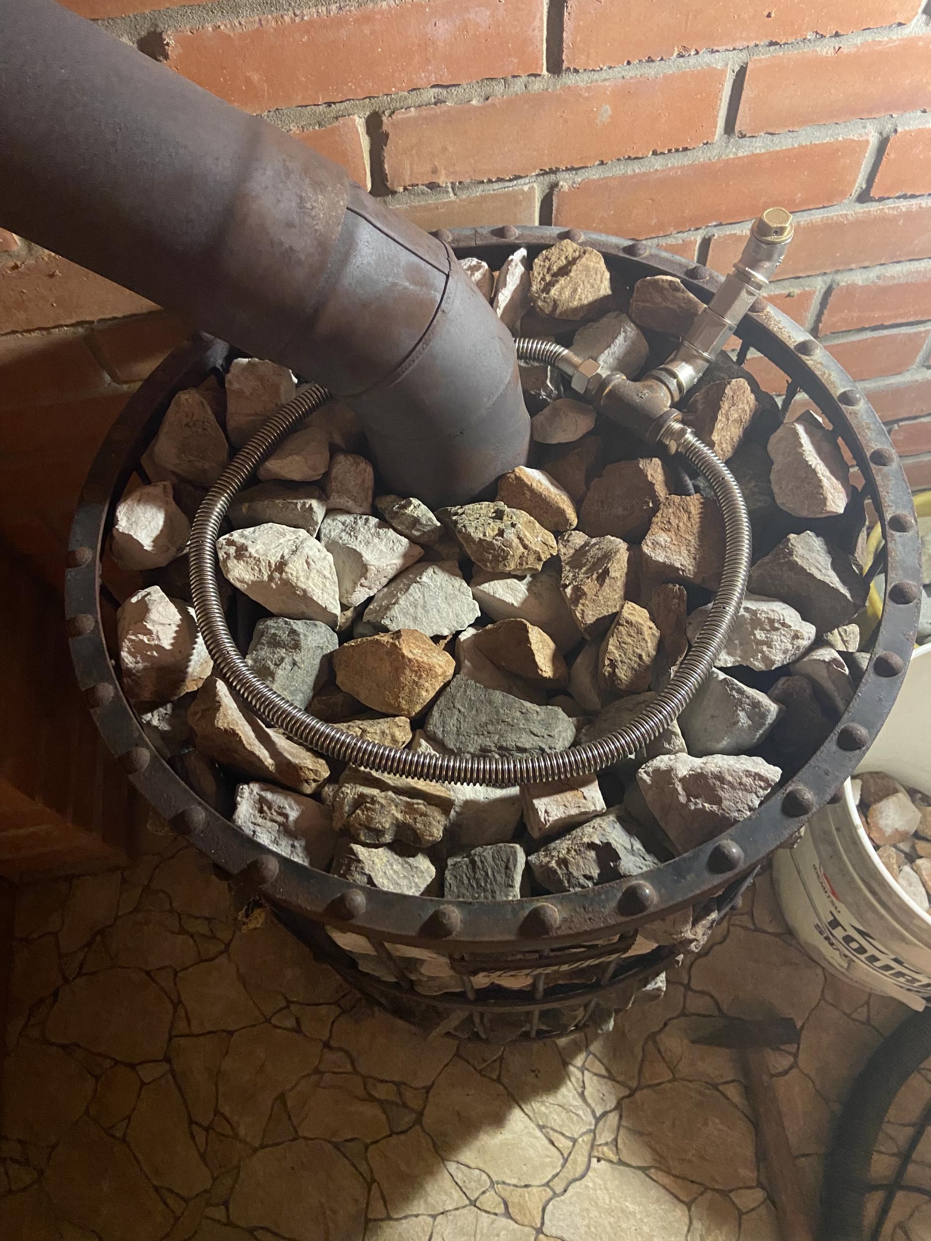

    В промышленных объёмах используется для пескоструйной обработки , а ушлый народ придумал использовать ее для наполнения паровой пушки для бани , готовая пушка ( Типа Сабантуй) мне не подходила по размеру , поэтому собрал сам , кому интересно будет - расскажу , покажу

    Я купил колотую , фракция 1/4, Отлично работает ! Мне очень понравилось, мягкий пар , полное отсутствие парового удара

    Это название не я придумал , по факту это мини парогенератор - выдаёт очень мягкий пар , паровой удар отсутствует совсем , ковшик у меня маленький- Типа половника - так вот два моих ковшика воды генерируются в пар около трёх минут , мягко так - кайфово !! Это устройство начинает работать с 60 градусов , при этом верхние камни в этот момент не работают и в любой момент можно плеснуть на них ковшик постаринке

    Не , наша !, просто хочется полежать на полке - погреть кости , подливая ковш на камни как обычно получаем быстрый приход пара - но и такой же быстрый уход , а с этой штукой пар приходит медленно и мягко
