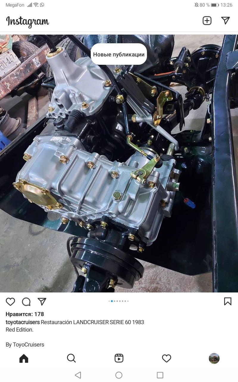

челлини 51 Откуда: Южно-Сахалинск Машина: bj74 #1 Опубликовано: 25 ноября 2021 Всем привет. Наткнулся в сети на такую фотку, под ней написано что реставрируют тлк60. На 60ках ставились трансмиссионные ручники? Вверх Поделиться сообщением Ссылка на сообщение Поделиться на других сайтах
WAR 1 031 Откуда: Ярославль Машина: TЛК 80: 1HD-T, МКПП, 35" #2 Опубликовано: 25 ноября 2021 На сайте маркс4вдадапторс есть фотки вариантов на 70-е серии. Нечто очень похожее. Вверх Поделиться сообщением Ссылка на сообщение Поделиться на других сайтах

AZIAT 4 385 Откуда: Сочи Красная Поляна Машина: УАЗ Василий и LX570 #6 Опубликовано: 25 ноября 2021 Только что, tlk-72 сказал: Ну это ты уже технологию усавершенствовал))) Не , по уму надо начертить чертеж и точить вставочку на чпу . А то и вообще всю заднюю крышку на чпу новую делать. Вот на фото автора видимо такой вариант и есть. Вверх Поделиться сообщением Ссылка на сообщение Поделиться на других сайтах
tlk-72 143 Откуда: М.О. Машина: LJ 72, BJ 75, сейчас HJ61 #7 Опубликовано: 25 ноября 2021 4 минуты назад, AZIAT сказал: Не , по уму надо начертить чертеж и точить вставочку на чпу . А то и вообще всю заднюю крышку на чпу новую делать. Вот на фото автора видимо такой вариант и есть. Вероятно, видно , что вылет у тормозного барабана больше Вверх Поделиться сообщением Ссылка на сообщение Поделиться на других сайтах
AZIAT 4 385 Откуда: Сочи Красная Поляна Машина: УАЗ Василий и LX570 #8 Опубликовано: 25 ноября 2021 1 минуту назад, tlk-72 сказал: вылет у тормозного барабана больше Да и прилично больше . Родного фланца не хватит на такой вылет. Возможно они не точили барабан , а использовали его целиком. Может вал поменяли в раздатке или барабан новый сделали. Вверх Поделиться сообщением Ссылка на сообщение Поделиться на других сайтах

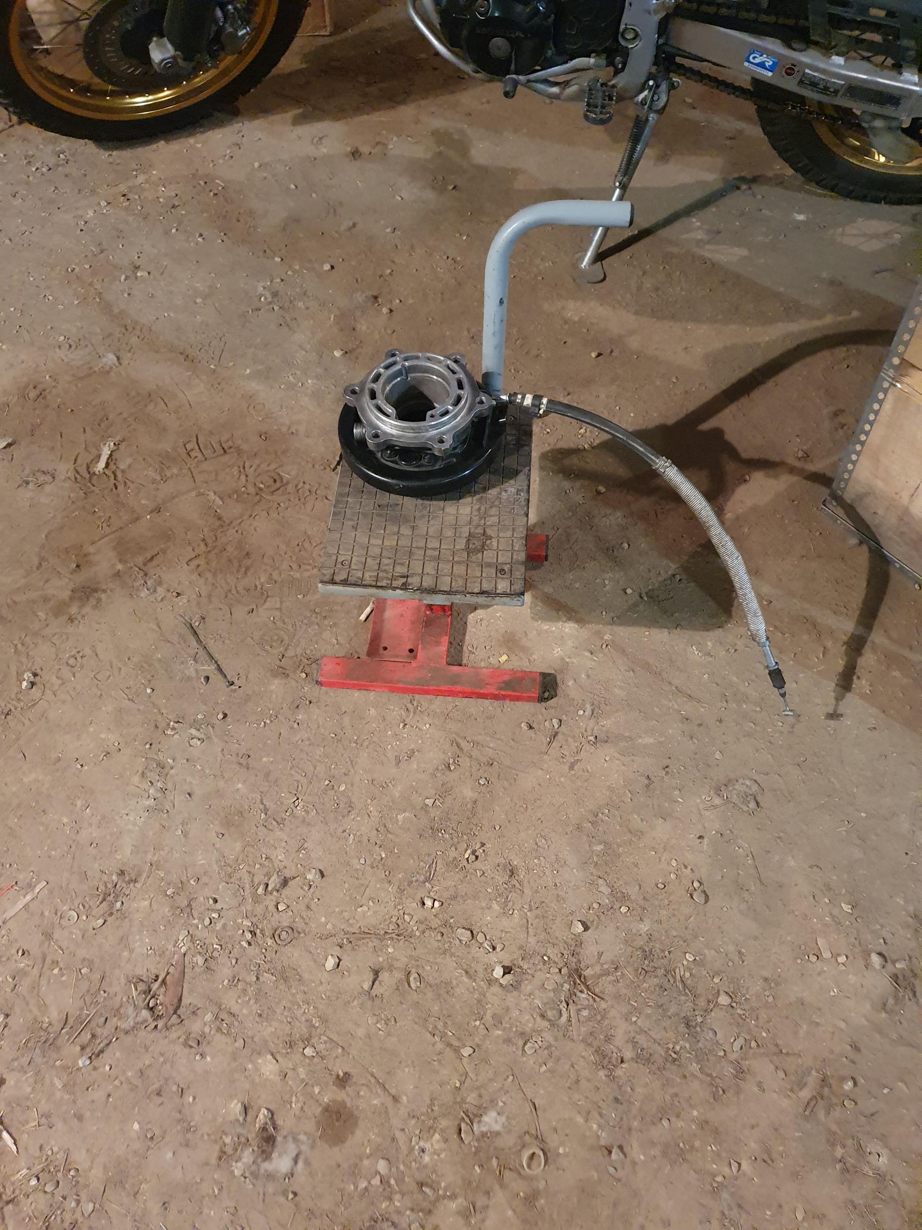

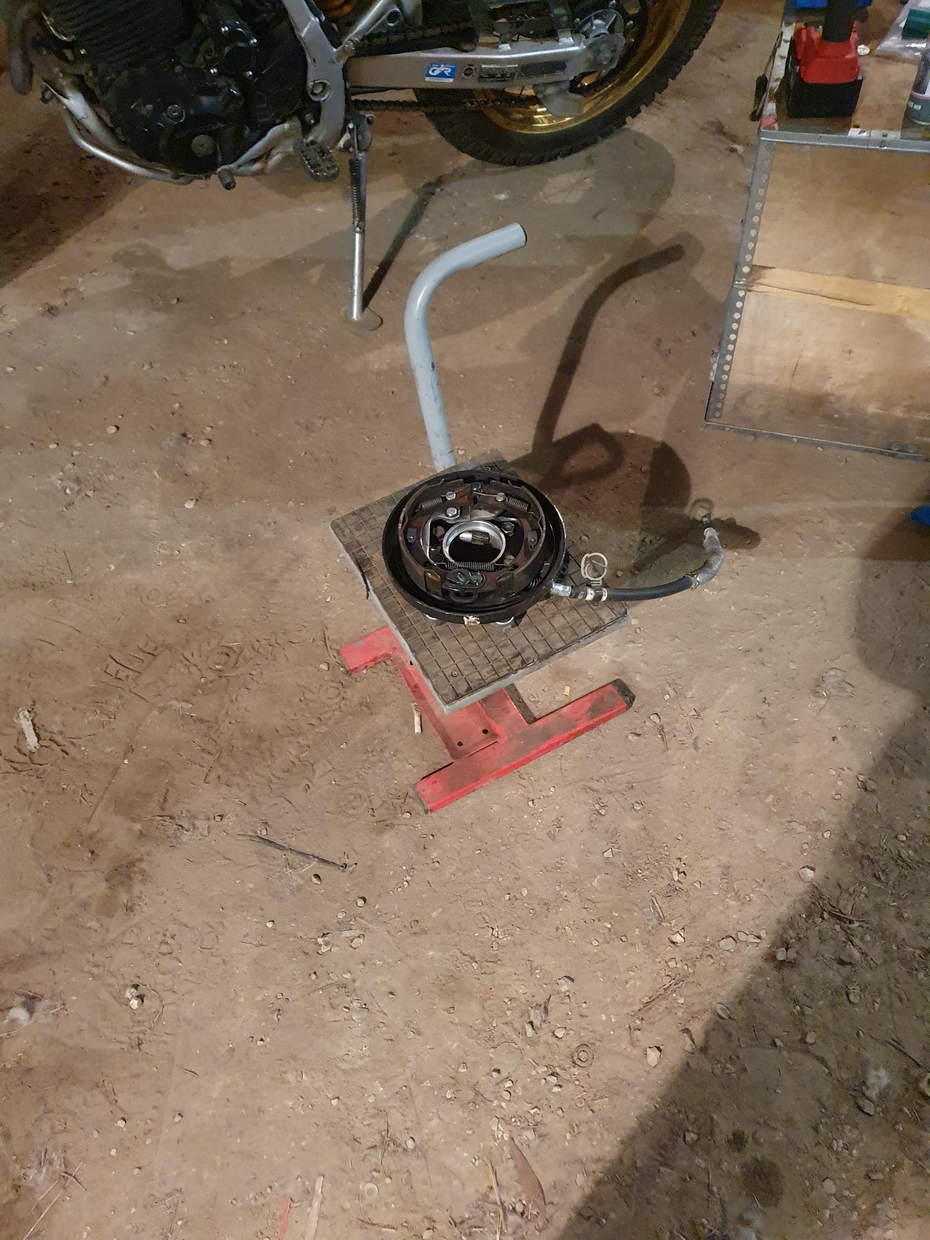

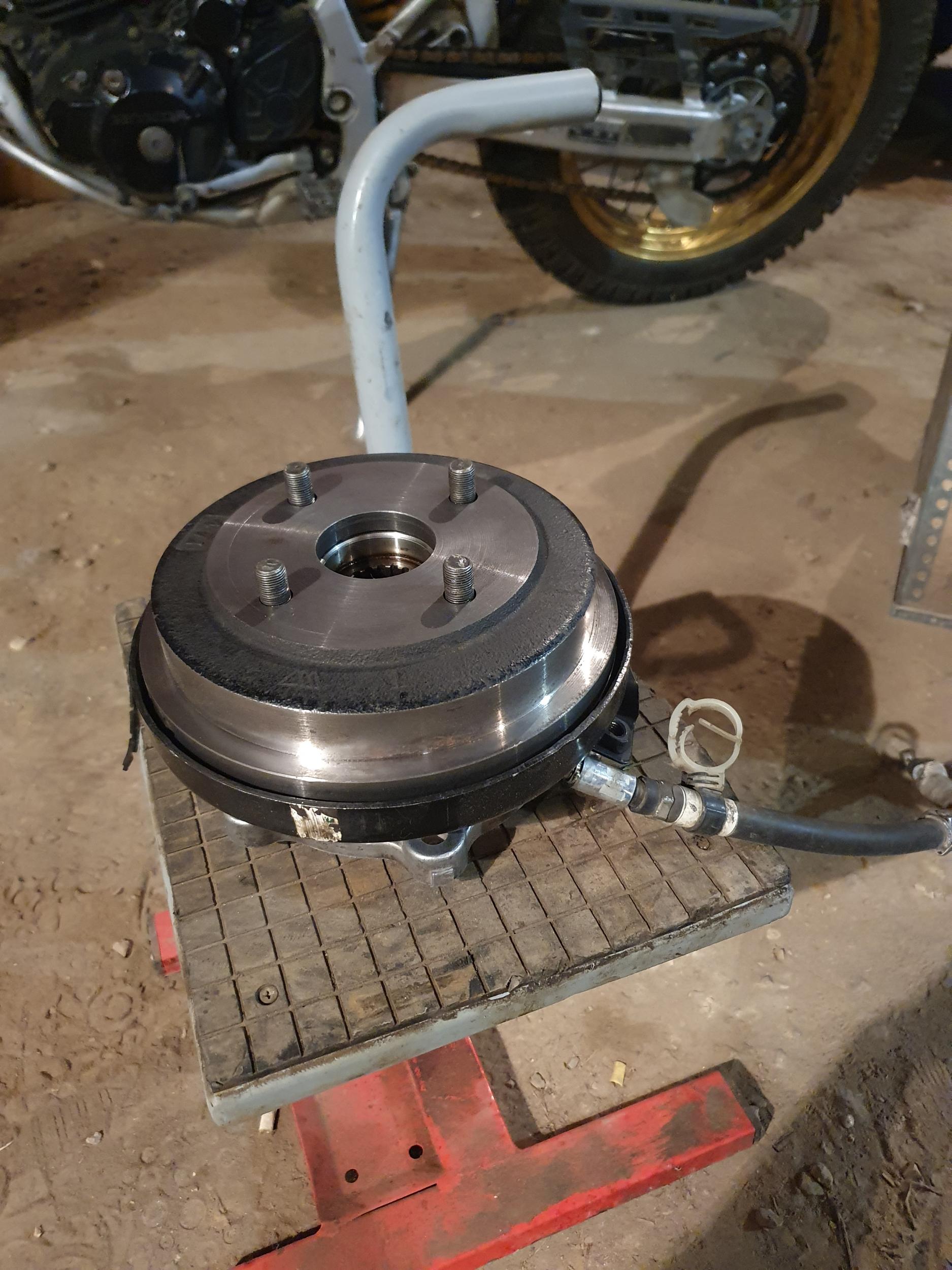

tlk-72 143 Откуда: М.О. Машина: LJ 72, BJ 75, сейчас HJ61 #17 Опубликовано: 26 ноября 2021 Вот 1 Вверх Поделиться сообщением Ссылка на сообщение Поделиться на других сайтах
