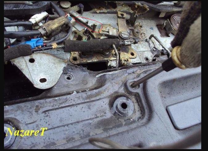

    Красным отмеченна тонкая полосочька которачя у меня покривилась малость
    Да любая смазка силиконовая в баллоне,спрей.В автозапчастях есть точно
    Красная полоска это пружинка,нажимающая(или наоборот,выключающая) концевик
    Но если есть напряжение на моторчике,то он не причем
