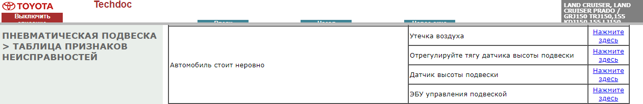

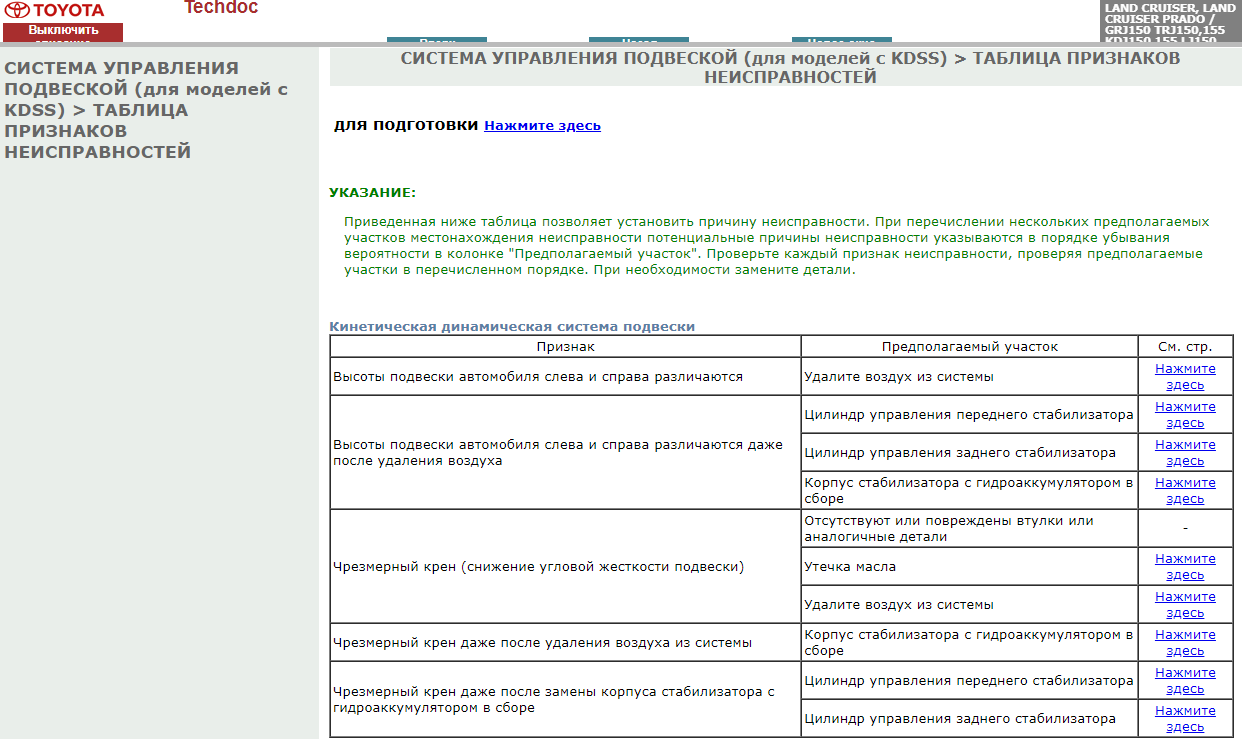

    • Откуда: Россия
    • Машина: Тойота
    Пневма
    КДСС
