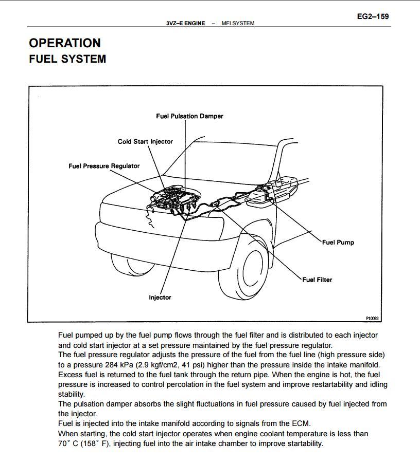

    Где это написано? По-моему, она открывается пропорционально температуре движка в момент пуска и еще как-то связано со временем, по ощущениям минимум на полминуты. При переливе как раз и будет такой эффект как в топе написано. Может шток в форсунке заедает, а может ее таймер глючит - есть там рядом с датчиками температуры такая хрень под названием Start Injector Time Switch - управление идет как от него так и от мозгов. Причем глючить может только на минусе, а проверяешь в тепле всё збс и ок.
    Другой причины не вижу. Мозги и ДМРВ же пробовали менять? никакого эффекта. Значит либо этот датчик либо сама форсунка. А может и датчик температуры глючит (на показометр другой датчик).

    Все есть в мануале. На старте все штатно - повышенные обороты, повышенный расход пока не прогреется примерно до 40 гр, потом обороты начинают падать, длиться это обычно около минуты или больше, в зависимости от температуры окружающего воздуха - зимой как правило дольше.
    Управляет всем ЕСМ, если все исправно, безо всяких левых кнопок.

    Так если все норм по мануалу, значит все норм и в реале. Не? Это сервисный мануал, а не самодеятельность, с цифрами и прочими параметрами. Но если ты изначально умнее инженеров, создавших это авто, то вопрос отпадает сам собой.
