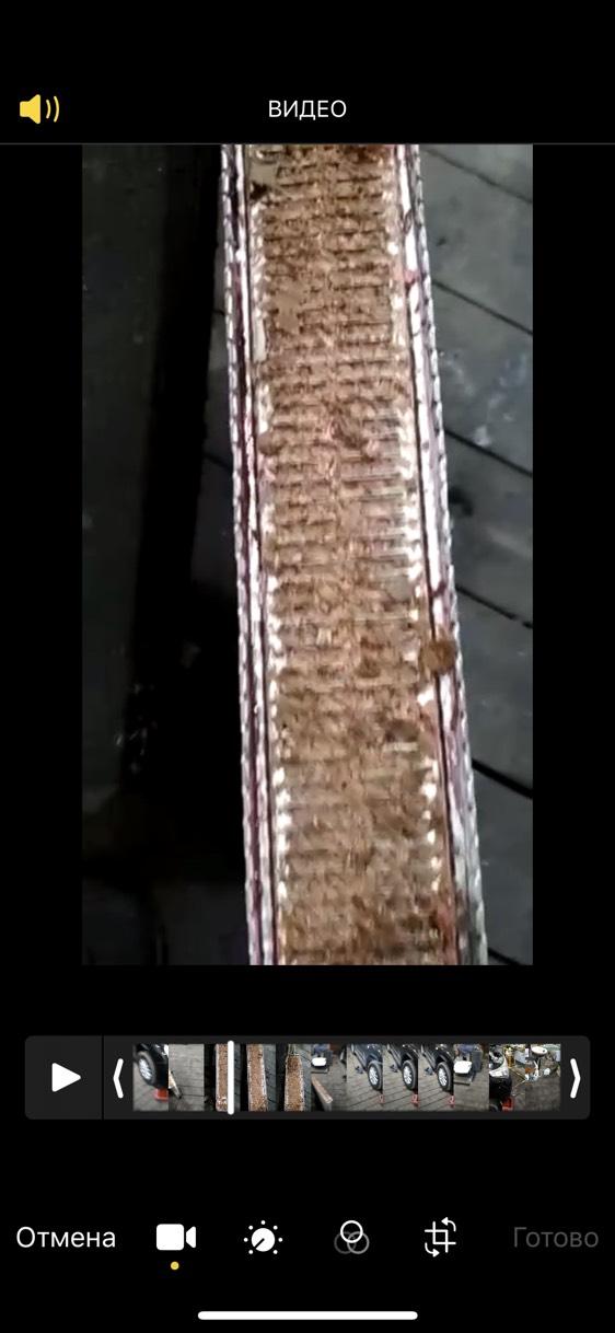

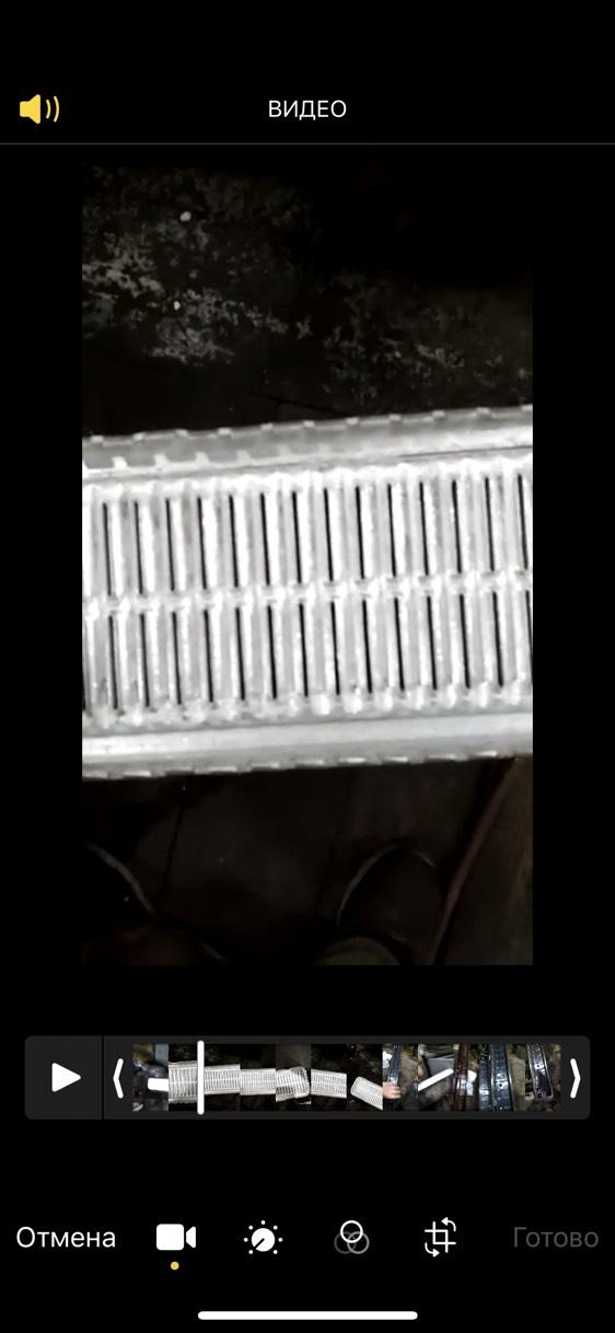

Всем привет При вскрытие радика был ужас фото приложу. Мыли всю систему после этого также какой радиатор такие и печки чуть позже будем снимать и на замену если реанимировать не получится)))) До меня было 2 владельца и кто то сыпал в систему гели порошки (версия) думаю где то подтекало либо прокладка была нарушена или трещина Гбц Как бы что не вылезло через время)) Пока все гуд температура на месте мне даже показалось двигатель стал работать легше тише как то - а то задыхался Вот так смотрят за машинами ездюки! Машину выбирал долго по бюджету выбрал эту по причине в родном окрасе состояние визуально оч хорошее для его года кузов рама салон двигатель пробег более вероятный родной а вот в радиатор не заглянул - заглянул позже когда уже вылезла проблема. Пока езжу наблюдаю антифриз не уходит масло не ест выхлоп норма но в душе есть подозрение что может быть где то трещина гбц хотя нет явных признаков. Спустили воздух с системы и теперь патрубки стали жестки как мячик это нормально такое давление? Пока наблюдаю за всем)) Ниже скрины как было и стало радиатор не стал менять поменяли только банку верхнюю - человек который занимался сказал пока этот оч даже хороший нет смысла менять Забыл написать время на чистку радика ушло 6 часов промывка шомполил сборка

1 час назад, actma сказал:
да, я выше писал.
плацебо это, если внутренняя, будет в бачке пузырится, патрубки упругими не будут из-за газов в системе, т.к. простая физика - жидкость не сжимается и давит равномерно на стенки сосуда по всему объёму, а вот если там воздух, уже будет спокойное продавливание - по верхнему патрубку сразу будет чувствоваться, ну и белый дым с понижением уровня ОЖ. С наружней трещиной понятно, будут подтеки и антифриз уходить.
  • Машина: LC200
2 часа назад, Alexrepin77 сказал:
да, я выше писал.
Спасибо)
  • Откуда: Петрозаводск
  • Машина: TLC 200 4.5D
А , ну машина после тупых любителей присадок. Начинает помпа течь - в антифриз присадку.. В масло, в бак и т.д.
