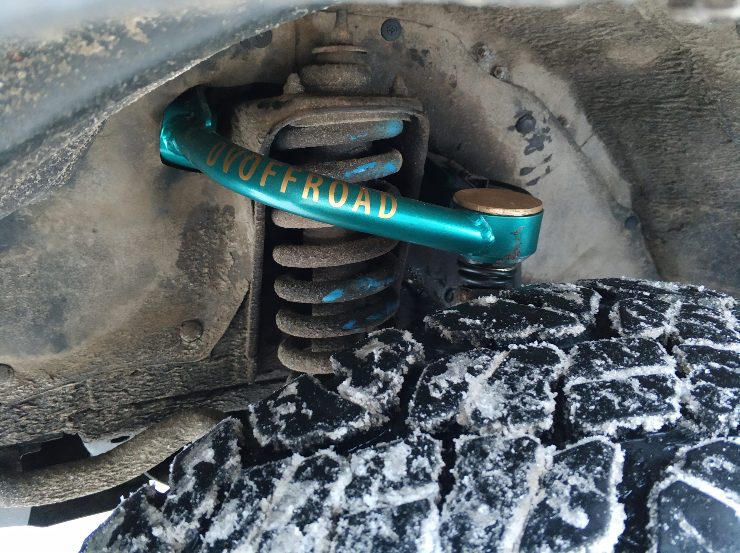

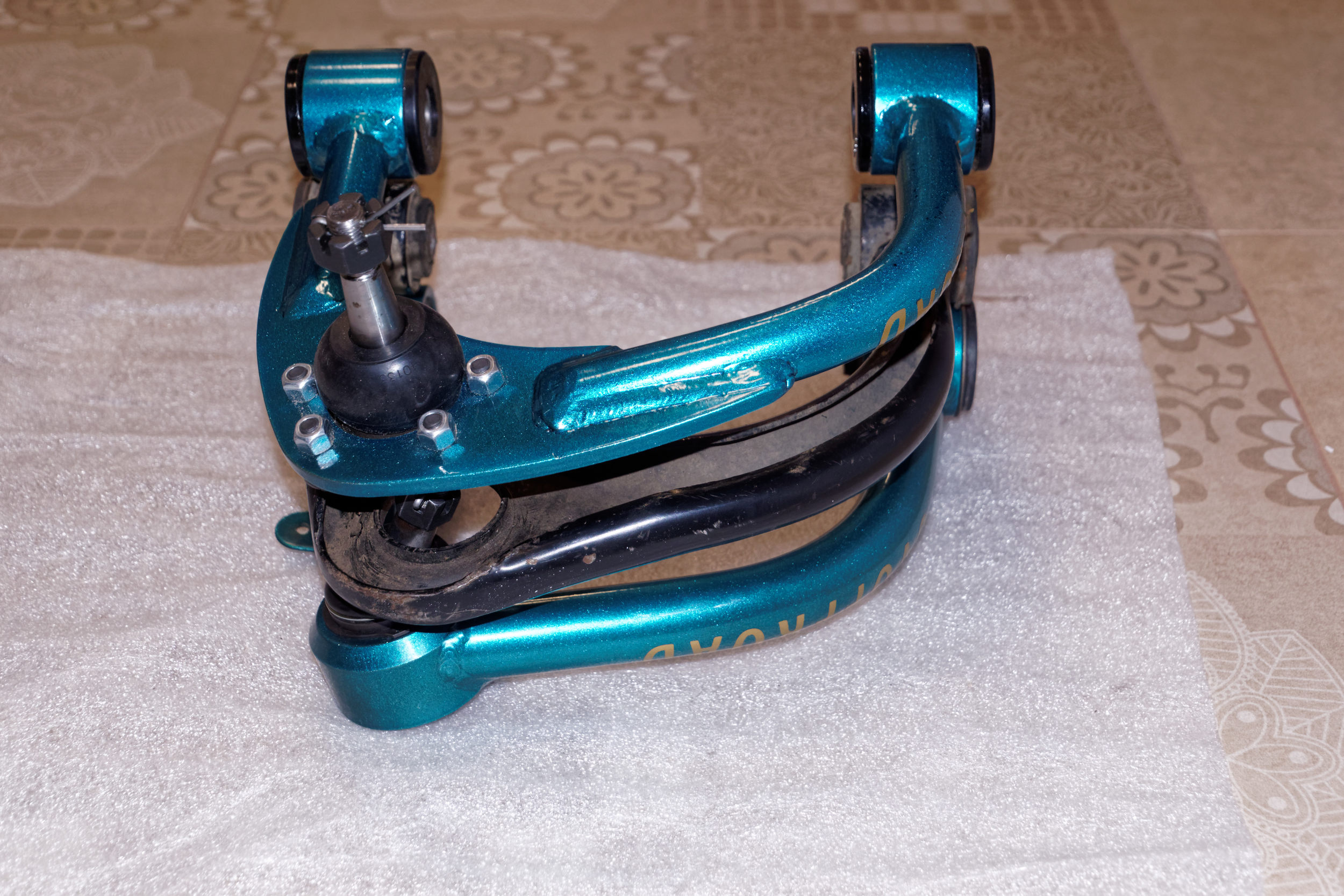

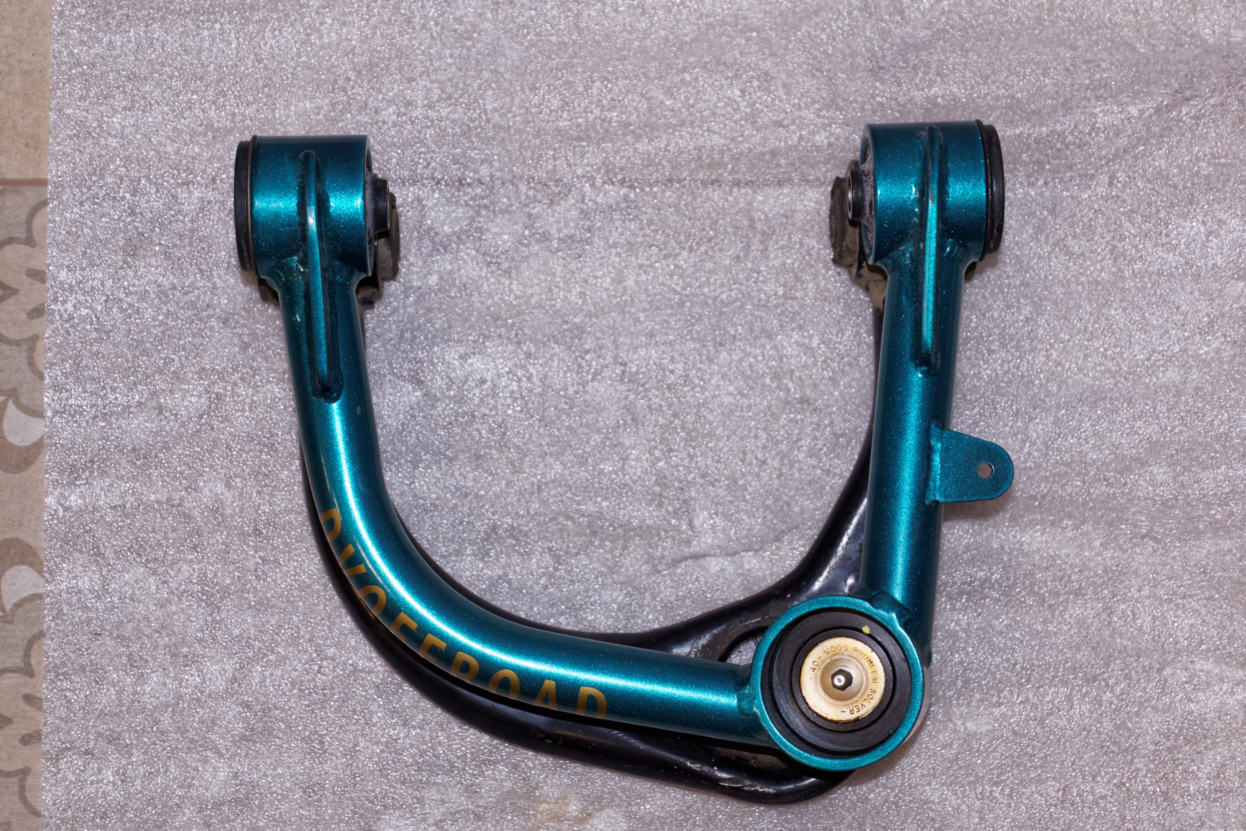

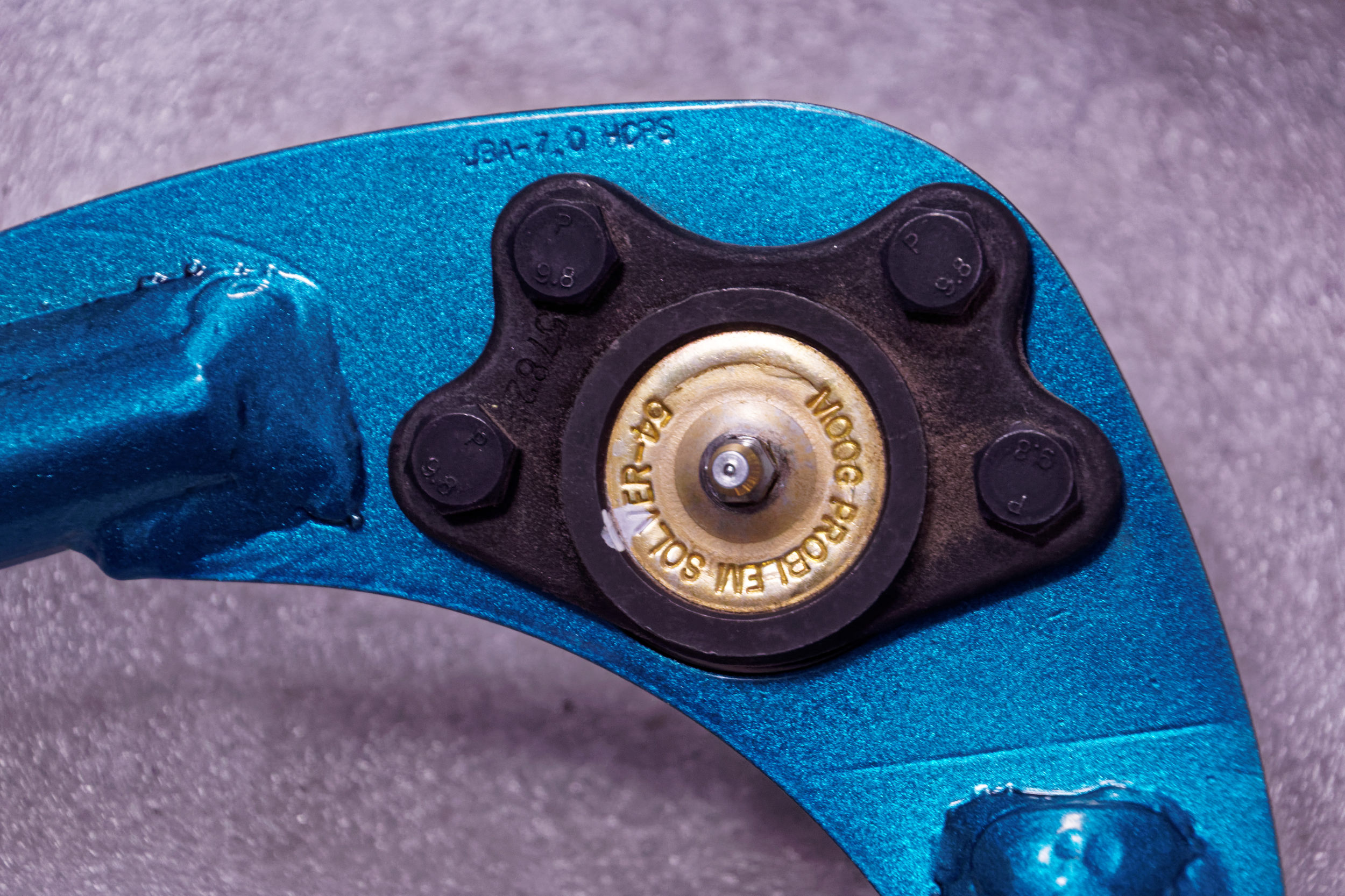

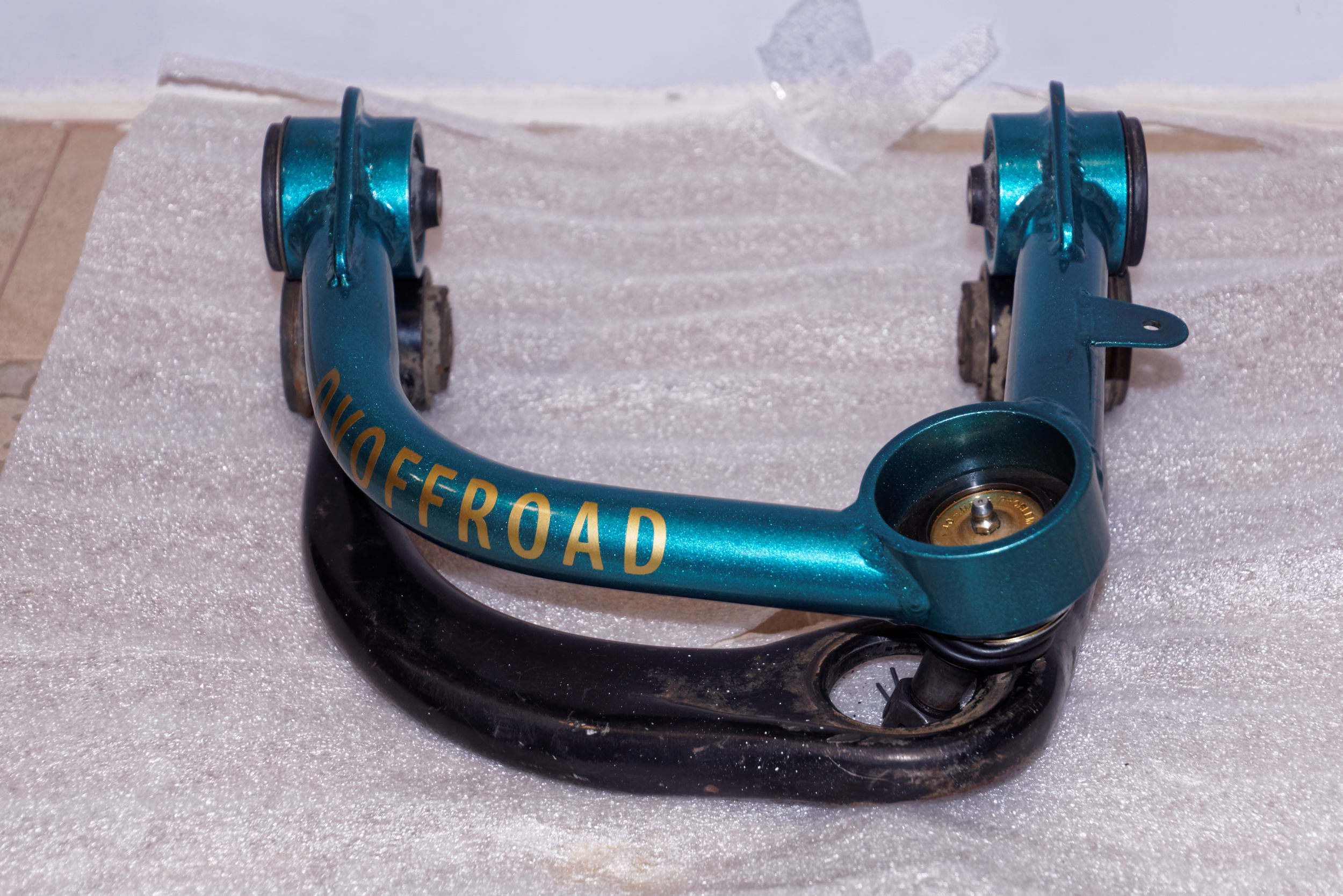

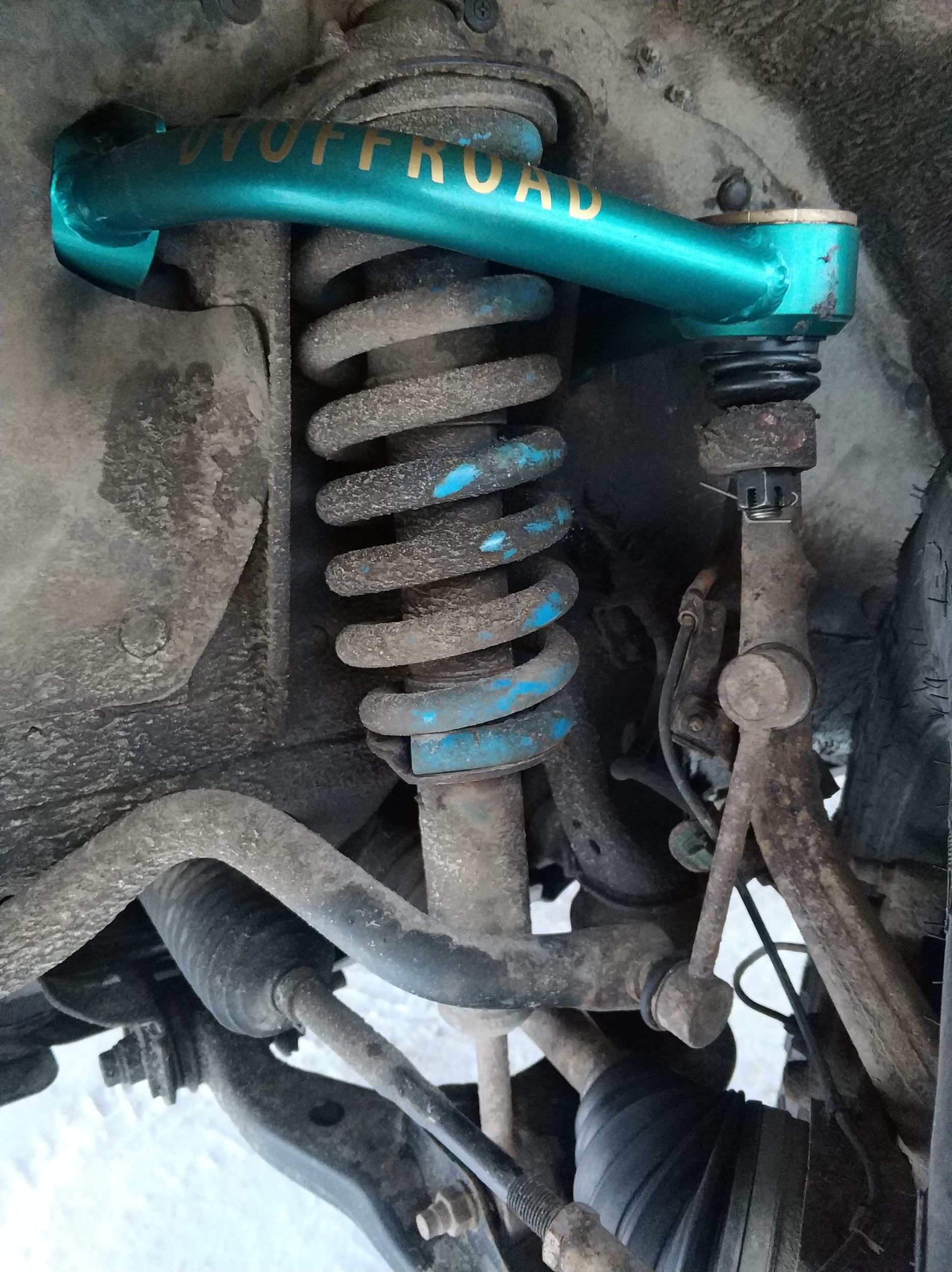

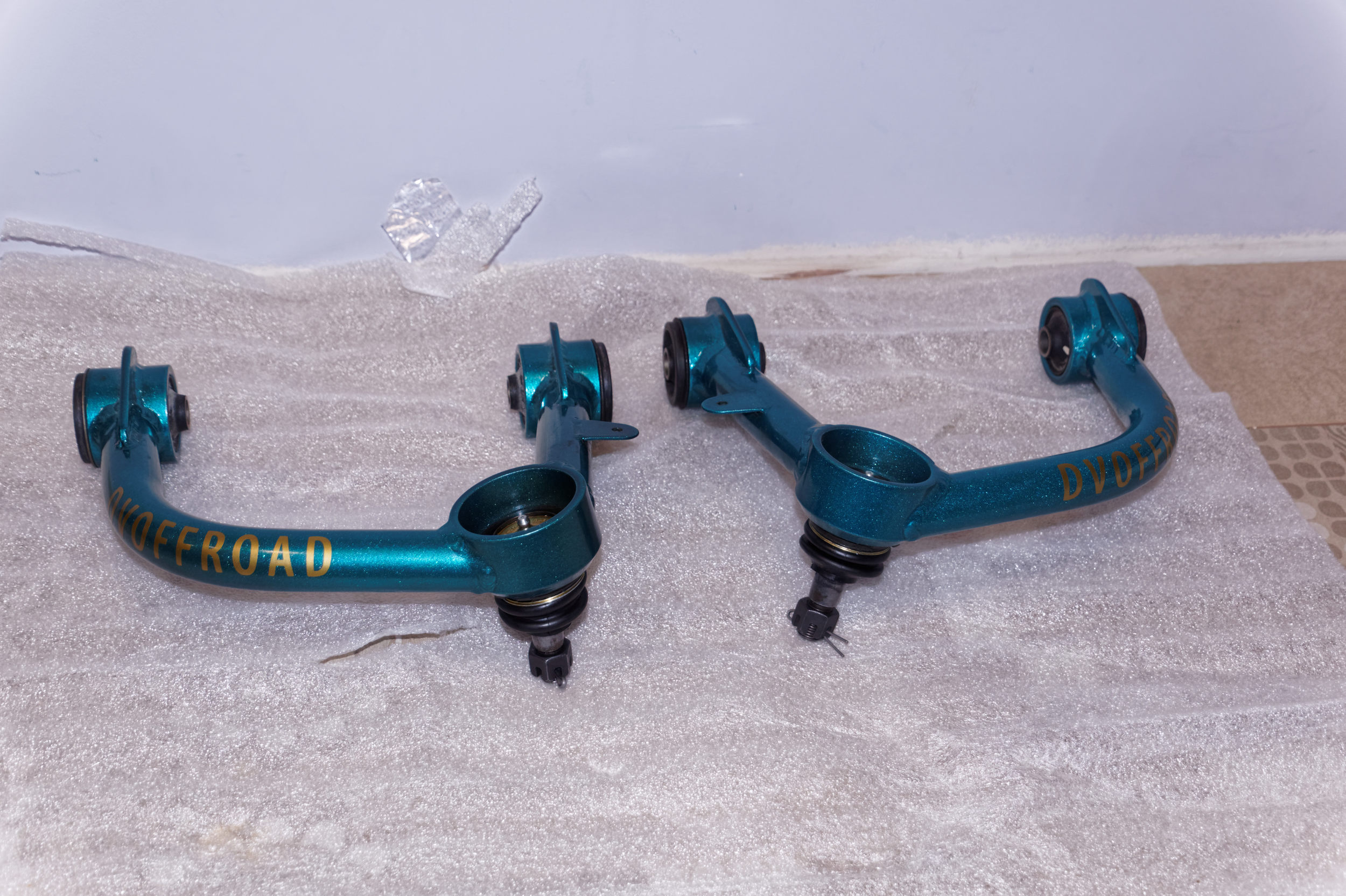

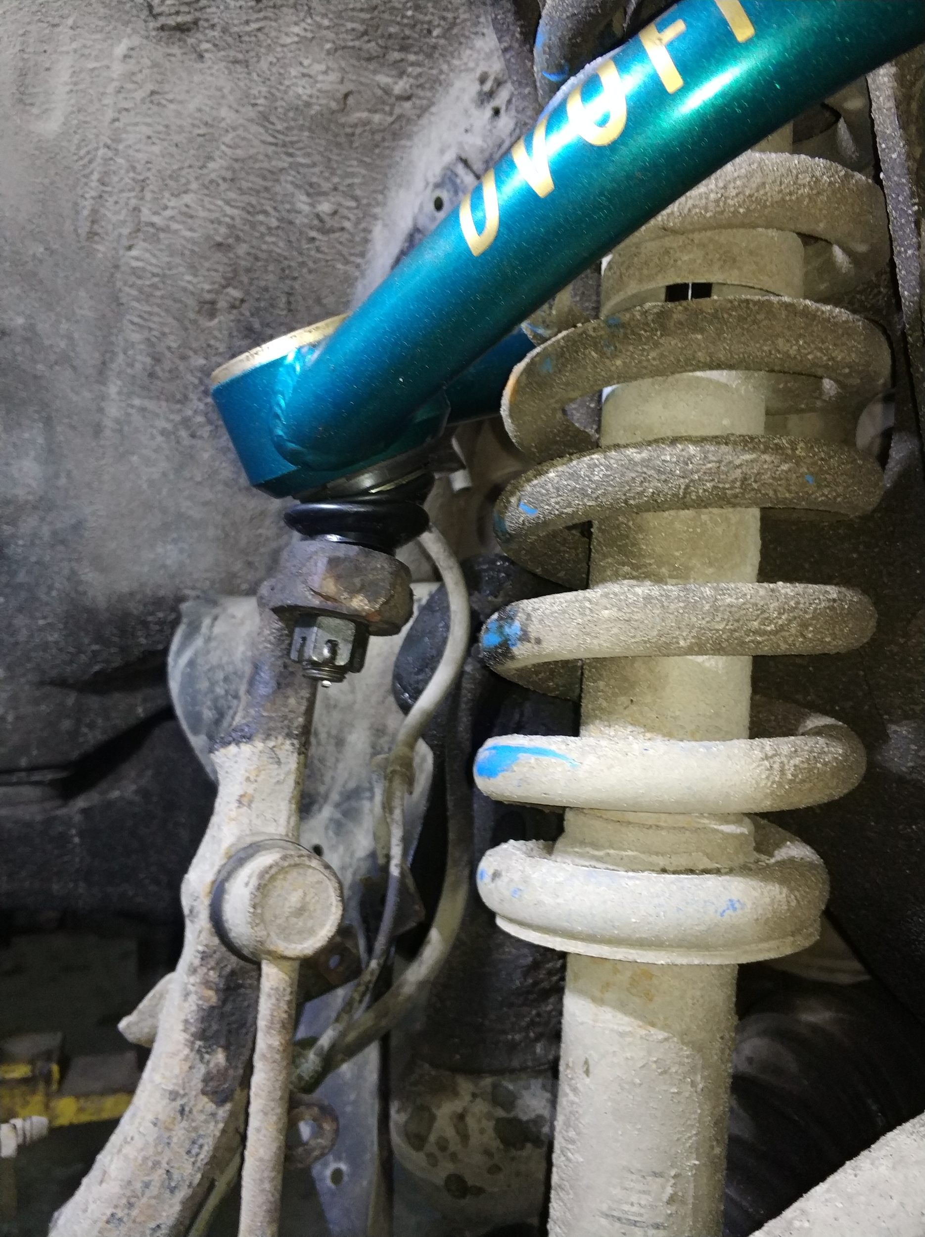

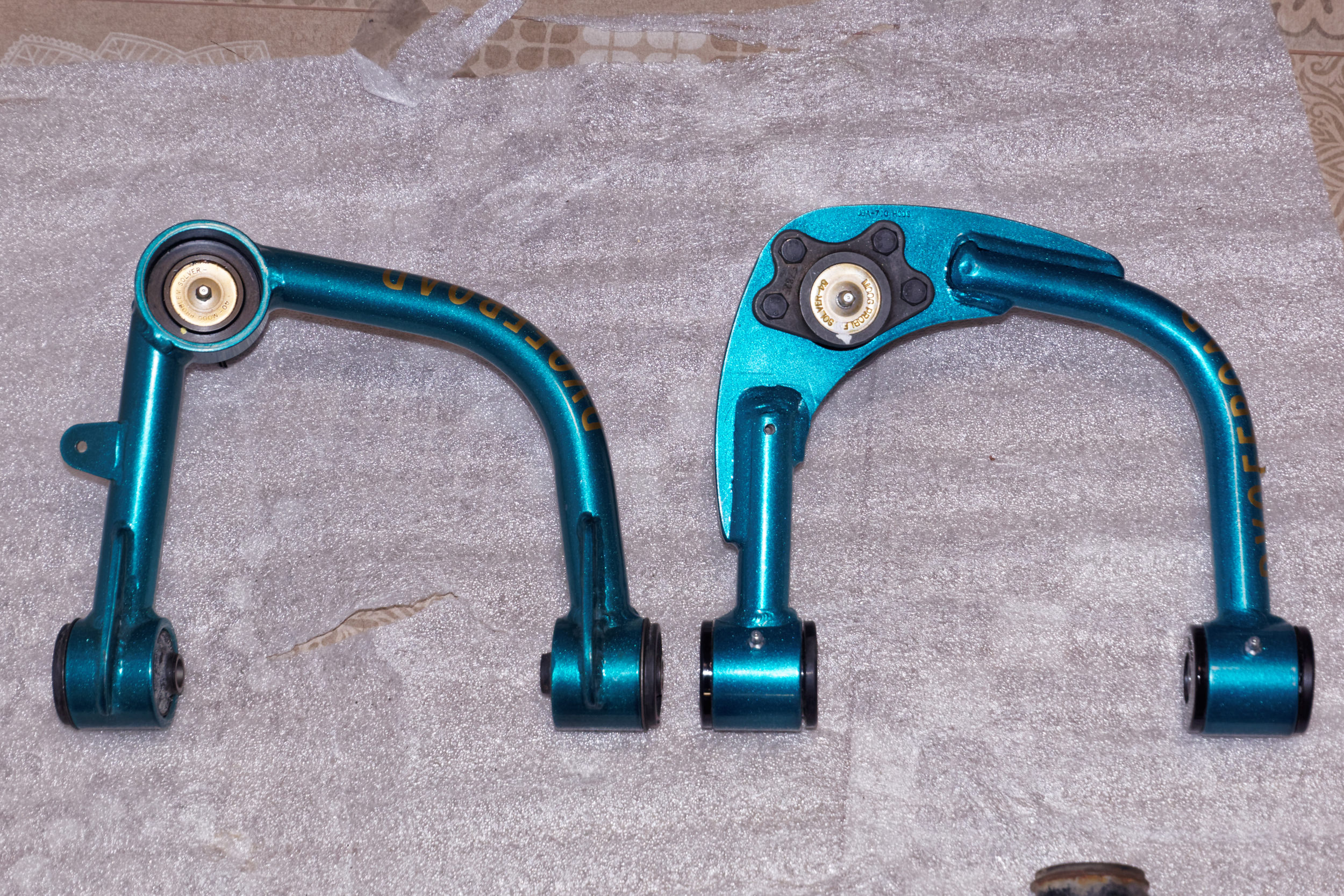

John298 215 Откуда: Сыктывкар Машина: 2006 4Runner SR5, 4Runner 1992 г. 3VZ-E, #1523 Опубликовано: 25 февраля 2019 В 22.02.2019 в 16:15, Romanoff Vlad сказал: Что-то скучно в теме, все желающие уже лифтанулись? Я вот рычаги поставил верхние с измененной геометрией, специально под лифт, выравнивающие угол верхней шаровой и приводящие кастор в норму. Теперь тащусь как рулится! Сделано в России! (только сайленты оригинал Тойота и шаровые Moog). Подскажи, пожалуйста, насколько мм шаровая на тюнинговом рычаге дальше от оси сайлентов по сравнению с оригиналом. И скинь ссылку на производителя и цену в личке. Вверх Поделиться сообщением Ссылка на сообщение Поделиться на других сайтах
Romanoff Vlad 62 Откуда: Рязань Машина: 4Runner 215 Limited 1GR 2005 #1524 Опубликовано: 25 февраля 2019 Шаровая не дальше, а смещена назад (для выравнивания кастора). И угол установки шаровой изменен, чтобы на пружину не ложилась. 1 Вверх Поделиться сообщением Ссылка на сообщение Поделиться на других сайтах
Vredni 6 Откуда: Планета Земля,медвежий угол на Дальнем востоке Машина: хайлюкс 2011г бензин на палке #1525 Опубликовано: 25 февраля 2019 влад а бюджет рычага? Вверх Поделиться сообщением Ссылка на сообщение Поделиться на других сайтах
Romanoff Vlad 62 Откуда: Рязань Машина: 4Runner 215 Limited 1GR 2005 #1526 Опубликовано: 25 февраля 2019 Только что, Vredni сказал: влад а бюджет рычага? От 32 за пару и выше в зависимости от сайлентов и шаровых. 1 Вверх Поделиться сообщением Ссылка на сообщение Поделиться на других сайтах
Vredni 6 Откуда: Планета Земля,медвежий угол на Дальнем востоке Машина: хайлюкс 2011г бензин на палке #1527 Опубликовано: 25 февраля 2019 не слабо! только это будет многих останавливать. а так рычаги понравились ....хорошие Вверх Поделиться сообщением Ссылка на сообщение Поделиться на других сайтах
Romanoff Vlad 62 Откуда: Рязань Машина: 4Runner 215 Limited 1GR 2005 #1528 Опубликовано: 25 февраля 2019 Есть ещё вариант с усиленной шаровой Moog от Эскалады (вроде бы) нижней (!). Брат @Danone такие себе поставил. 1 Вверх Поделиться сообщением Ссылка на сообщение Поделиться на других сайтах

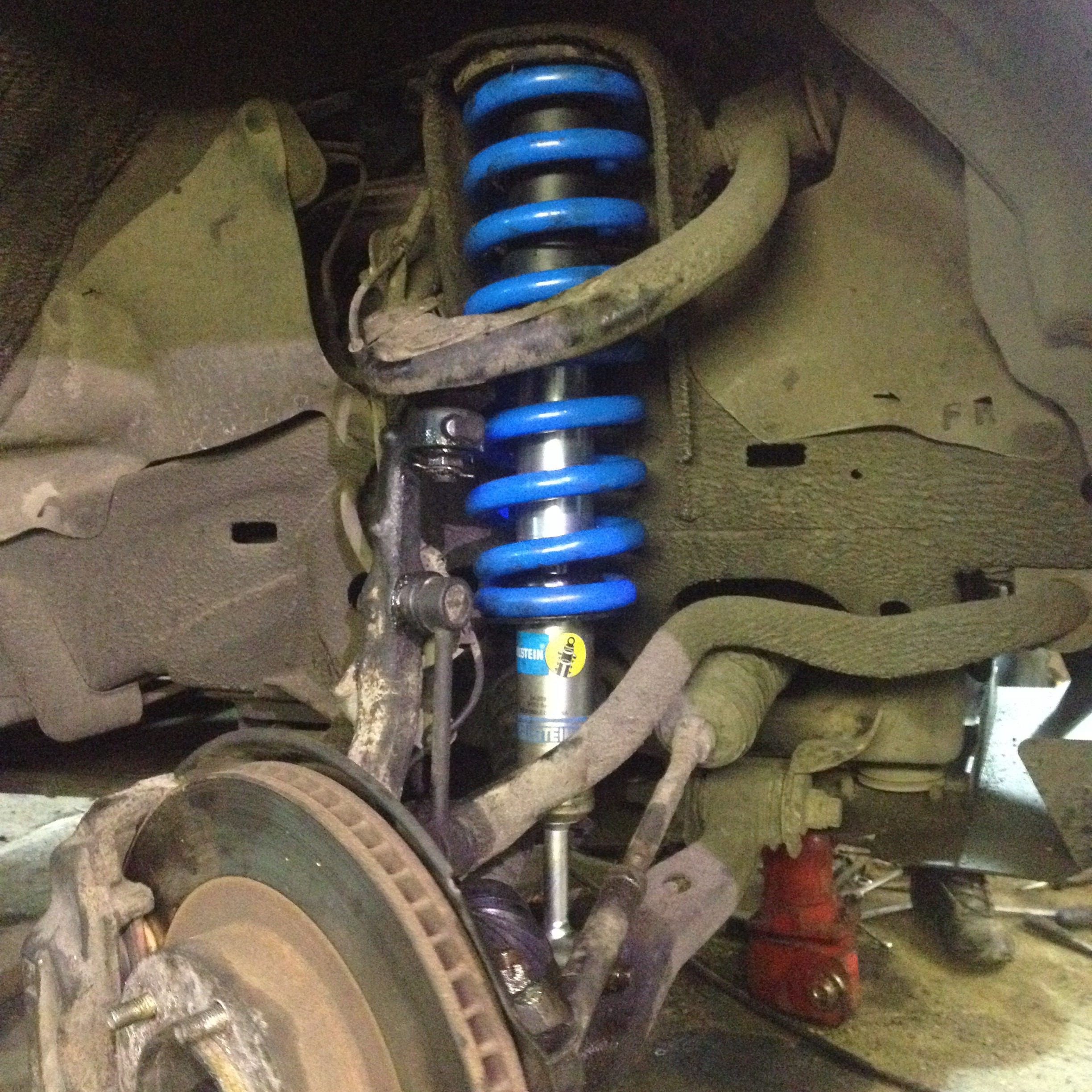

АндрейPrado 6 Откуда: Москва ЮЗАО Ясенево Машина: TLC Prado 150 4,0, RAV4 2,5 2015 #1529 Опубликовано: 26 февраля 2019 А с чего шаровая на пружину ложится? Ходы независимой подвески изменять нельзя. Аморты от другой машины или проставки под шпильками? Вверх Поделиться сообщением Ссылка на сообщение Поделиться на других сайтах
Romanoff Vlad 62 Откуда: Рязань Машина: 4Runner 215 Limited 1GR 2005 #1530 Опубликовано: 26 февраля 2019 3 минуты назад, АндрейPrado сказал: А с чего шаровая на пружину ложится? Ходы независимой подвески изменять нельзя. Аморты от другой машины или проставки под шпильками? Андрюх, аморты Бильштайн 5100, без проставок, пружина +2", вот и ложится шаровая на пружину. С проставками та же история будет. 1 Вверх Поделиться сообщением Ссылка на сообщение Поделиться на других сайтах

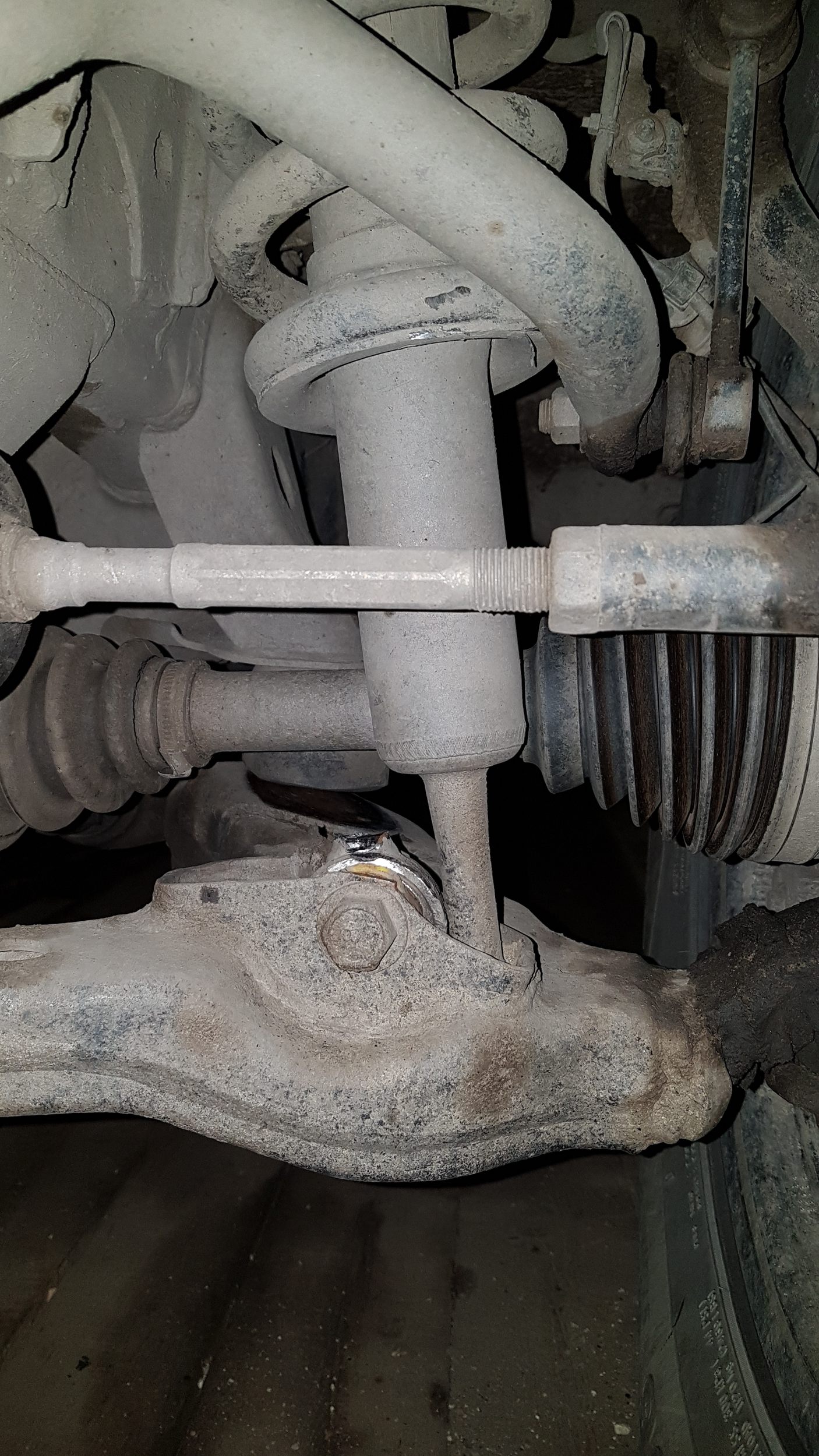

Oleg71 9 Откуда: Якутия Машина: 4runner 1GR-FE #1532 Опубликовано: 4 марта 2019 (изменено) В 26.02.2019 в 17:41, Romanoff Vlad сказал: Андрюх, аморты Бильштайн 5100, без проставок, пружина +2", вот и ложится шаровая на пружину. С проставками та же история будет. Мне не понятно зачем ты на весь инет рекламируешь эти аморты, которые не заслуживают не какого внимания, намеренно не написал о косяках данных амортизаторов, хотя не раз видел эту фотку и знаешь о них и не чего не говоришь людям, не красиво и не хорошо так поступать с форумчанами (однозначно заслонный казочёк), но думаю многим такое напоминание пойдёт на пользу и рекомендую не брать этот бильштайн, если кто надумает брать, он просто отстой и вот почему. не раз читал плохие отзывы о них и ещё когда такие фото это просто пиз**ц. вот чел сам в аху* https://www.drive2.ru/l/9064554/ Изменено 4 марта 2019 пользователем Oleg71 1 Вверх Поделиться сообщением Ссылка на сообщение Поделиться на других сайтах

Oleg71 9 Откуда: Якутия Машина: 4runner 1GR-FE #1534 Опубликовано: 4 марта 2019 у меня не давно был вот такой дефект со стоковым амортом токико спереди,стоит проставка 3см алюмишка, думаю по фото всё понятно какие нагрузки испытывает данный узел, а если бы у меня стоял разрекламированный немец под названием бильштайн то было бы как на фото выше в "бараний рог", а здесь только сварку обломила 1 Вверх Поделиться сообщением Ссылка на сообщение Поделиться на других сайтах
Botanik 14 Откуда: Москва Машина: Tundra #1535 Опубликовано: 4 марта 2019 Я про казачка не понял, бильштайн ты сам согнул? Я лично другое про них знаю, сдуру можно и хуй сломать . 1 Вверх Поделиться сообщением Ссылка на сообщение Поделиться на других сайтах
Romanoff Vlad 62 Откуда: Рязань Машина: 4Runner 215 Limited 1GR 2005 #1536 Опубликовано: 4 марта 2019 3 часа назад, Oleg71 сказал: Мне не понятно зачем ты на весь инет рекламируешь эти аморты, которые не заслуживают не какого внимания, намеренно не написал о косяках данных амортизаторов, хотя не раз видел эту фотку и знаешь о них и не чего не говоришь людям, не красиво и не хорошо так поступать с форумчанами (однозначно заслонный казочёк), но думаю многим такое напоминание пойдёт на пользу и рекомендую не брать этот бильштайн, если кто надумает брать, он просто отстой и вот почему. не раз читал плохие отзывы о них и ещё когда такие фото это просто пиз**ц. вот чел сам в аху* https://www.drive2.ru/l/9064554/ Олег, ну какой же ты упёртый, я же всё уже объяснял! 1) я ничего не рекламирую, я просто делюсь опытом. Это понимают все, кроме тебя. 2) на фото явно видно нарушение - огромная проставка СВЕРХУ стойки, которая и привела к тому, что при резком ходе амортизатора на сжатие ему сжиматься стало уже некуда и в итоге сломался самый нагруженный узел. А ты по одному фото судишь всю партию амортизаторов... Или у тебя какая-то личная неприязнь Бильштайнов? :-))) Собери статистику, посчитай и расскажи всем, сколько амортов сломалось просто так, сколько из-за неправильной эксплуатации (как на фото), и сколько просто работают и радуют владельцев. Тогда и поговорим. 52 минуты назад, Oleg71 сказал: у меня не давно был вот такой дефект со стоковым амортом токико спереди,стоит проставка 3см алюмишка, думаю по фото всё понятно какие нагрузки испытывает данный узел, а если бы у меня стоял разрекламированный немец под названием бильштайн то было бы как на фото выше в "бараний рог", а здесь только сварку обломила Вот так люди, которые ставят проставки сверху стойки, ломают ЛЮБЫЕ амортизаторы, а потом орут на весь инет что аморты .авно :-( 2 1 Вверх Поделиться сообщением Ссылка на сообщение Поделиться на других сайтах
Oleg71 9 Откуда: Якутия Машина: 4runner 1GR-FE #1537 Опубликовано: 4 марта 2019 ломаться та они ломаются только все по разному, вот в этом смысл был данного поста с моим амортизатором, который далее продолжает служить исправно. Вверх Поделиться сообщением Ссылка на сообщение Поделиться на других сайтах
Romanoff Vlad 62 Откуда: Рязань Машина: 4Runner 215 Limited 1GR 2005 #1538 Опубликовано: 4 марта 2019 3 минуты назад, Oleg71 сказал: ломаться та они ломаются только все по разному, вот в этом смысл был данного поста с моим амортизатором, который далее продолжает служить исправно. У тебя эксплуатация неправильная (проставка на стойке), дальше ломай что хочешь - виноват только ты сам. Точка. 1 1 Вверх Поделиться сообщением Ссылка на сообщение Поделиться на других сайтах
