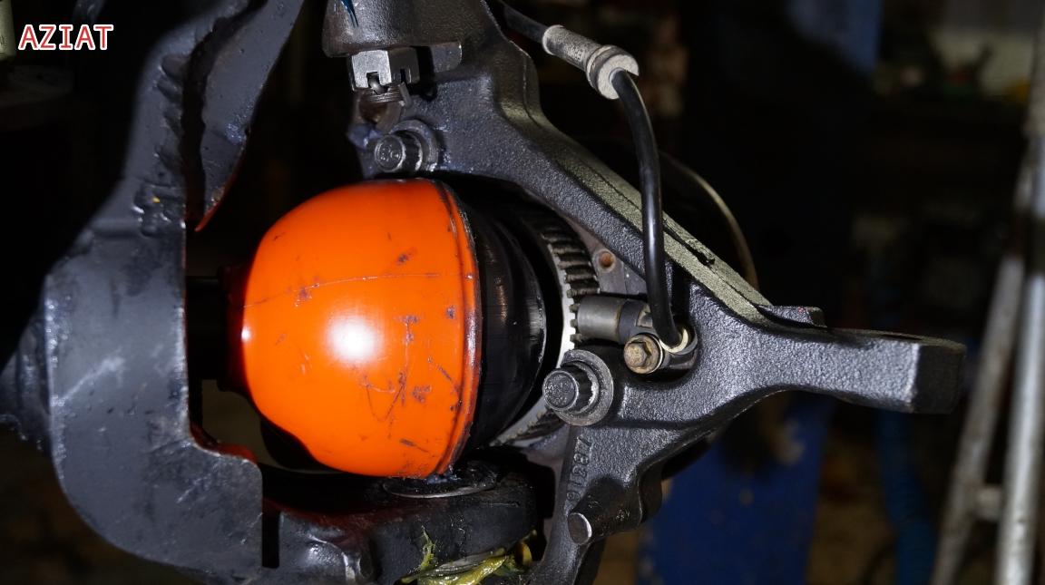

John298 216 Откуда: Сыктывкар Машина: 2006 4Runner SR5, 4Runner 1992 г. 3VZ-E, #1643 Опубликовано: 6 сентября 2023 (изменено) Ответ известен давно. ШРУС должен работать без дикого лифта подвески. Чуть больше выдерживают новые "пластиковые" пыльники ШРУСОВ от 150-к. Но главное - написано выше. Самые лучшие ШРУСЫ - в неразрезных мостах. Самые лучшие мосты - на Ренглерах - с крестовинами вместо ШРУСов. 215-й - просто большой рамный кроссовер с понижайкой и задним неразрезным мостом. Ставить "домиком" передние рычаги IFS и полуоси - это извращение в чистом - как негритянские надутые ботоксом губы у Уткообразных "Красавиц". Изменено 6 сентября 2023 пользователем John298 Вверх Поделиться сообщением Ссылка на сообщение Поделиться на других сайтах
AZIAT 4 385 Откуда: Сочи Красная Поляна Машина: УАЗ Василий и LX570 #1644 Опубликовано: 6 сентября 2023 4 минуты назад, John298 сказал: Самые лучшие мосты - на Ренглерах - с крестовинами вместо ШРУСов. Вверх Поделиться сообщением Ссылка на сообщение Поделиться на других сайтах
John298 216 Откуда: Сыктывкар Машина: 2006 4Runner SR5, 4Runner 1992 г. 3VZ-E, #1645 Опубликовано: 7 сентября 2023 12 часов назад, AZIAT сказал: Тойотовские мосты на Ренглеры не ставят. А мосты дана на тойоты ставят весьма часто. Просто задумайся почему у тойоты не осталось машин с двумя неразрезными мостами и нормальным атмосферным бензиновым ДВС, а у джипа (фиата) остались. Почему Новая самая большая бензинка на тойоте имеет рабочий объём 3,5, а на ренглере - с 2021 года ставят 6,7 - полноценная атмосферная V-образная восьмёрка. Кстати, Ренглер отказывался от крестовин в пользу ШРУСов (того же производителя, что и тойота применяла), но в последнем рестайлинге вернулась к крестовинам на полуосях. Шприцуемая крестовина - крайне практична при реальном использовании в лесу в диапазоне температур от - 50 до +50. Вверх Поделиться сообщением Ссылка на сообщение Поделиться на других сайтах
AZIAT 4 385 Откуда: Сочи Красная Поляна Машина: УАЗ Василий и LX570 #1646 Опубликовано: 7 сентября 2023 15 минут назад, John298 сказал: А мосты дана на тойоты ставят весьма часто. Больные люди, чего их в пример то ставить? 16 минут назад, John298 сказал: Шприцуемая крестовина - крайне практична при реальном использовании в лесу в диапазоне температур от - 50 до +50. Ага , поэтому на все Рокраулеры ставят в мосты Дана шрусы вместо крестовин. Вверх Поделиться сообщением Ссылка на сообщение Поделиться на других сайтах
John298 216 Откуда: Сыктывкар Машина: 2006 4Runner SR5, 4Runner 1992 г. 3VZ-E, #1647 Опубликовано: 7 сентября 2023 6 часов назад, AZIAT сказал: Больные люди, чего их в пример то ставить? Ага , поэтому на все Рокраулеры ставят в мосты Дана шрусы вместо крестовин. Указанное развлечение в 99 %% случаев происходит при положительной температуре. Камни явно не являются главной проблемой пыльников (защиты). Начиная с 1977 года на Нивы вместо ЩРУСов ставили крестовины от рулевого вала 130-го ЗИЛа. Но ставили тем где холода ниже минус 30 градусов были вполне привычными. Ещё раз: Ренглер только в одном поколении - в предыдущем - был со ШРУСом. Затем они вернулись к крестовинам в ныне выпускаемой модели. Видимо - инженеры не доросли до глубины твоей мысли? Или маркетологи поломали инженеров? Вверх Поделиться сообщением Ссылка на сообщение Поделиться на других сайтах
AZIAT 4 385 Откуда: Сочи Красная Поляна Машина: УАЗ Василий и LX570 #1648 Опубликовано: 7 сентября 2023 6 минут назад, John298 сказал: Ренглер Не стоит он рядом с Тойотой и близко - так, игрушка для богатеев по пляжу погонять. Предлагаю дальнейшую дискуссию по этому поводу прекратить ибо тема не об этом совсем. Вверх Поделиться сообщением Ссылка на сообщение Поделиться на других сайтах
John298 216 Откуда: Сыктывкар Машина: 2006 4Runner SR5, 4Runner 1992 г. 3VZ-E, #1649 Опубликовано: 8 сентября 2023 (изменено) 17 часов назад, AZIAT сказал: Не стоит он рядом с Тойотой и близко - так, игрушка для богатеев по пляжу погонять. Предлагаю дальнейшую дискуссию по этому поводу прекратить ибо тема не об этом совсем. С удовольствием принимаю Ваше рациональное предложение. Смысл моей заметки состоял в пояснениях вредоносности неразумного лифта подвески, когда полуоси на IFS встают "домиком" и зажевываются пыльники ШРУСов. Изменено 8 сентября 2023 пользователем John298 1 Вверх Поделиться сообщением Ссылка на сообщение Поделиться на других сайтах

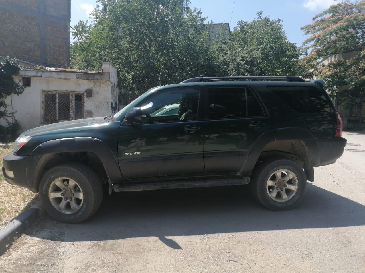

Koxa 2 Откуда: г.Алушта Машина: 2003 4Runner SR5, 4.7л #1650 Опубликовано: 13 сентября 2023 Я не давно поднял ранера 215 комплектом на 2 дюйма. И по ощущениям зад задрало прям чрезмерно. Может что не так? Вверх Поделиться сообщением Ссылка на сообщение Поделиться на других сайтах
Андрей_Ala 15 Откуда: Алмата Машина: 4Runner #1651 Опубликовано: 13 сентября 2023 Не переживай, +/- нормально. Вверх Поделиться сообщением Ссылка на сообщение Поделиться на других сайтах
AZIAT 4 385 Откуда: Сочи Красная Поляна Машина: УАЗ Василий и LX570 #1652 Опубликовано: 13 сентября 2023 2 часа назад, Koxa сказал: Может что не так? пружины с лифтом и дополнительной нагрузкой . У тебя нет ни бамперов , ни лебедок , ни баков , ни порогов . Те дополнительной нагрузки нет, в итоге лифт выше расчетного получился. В итоге подвеска дубовая и не работает. Вверх Поделиться сообщением Ссылка на сообщение Поделиться на других сайтах
Koxa 2 Откуда: г.Алушта Машина: 2003 4Runner SR5, 4.7л #1653 Опубликовано: 13 сентября 2023 Ну перед вполне терпимо но. А вот на зад охота килограмм 300 докинуть чтобы не козлило. Может на зад стоковые пружины воткнуть? Вверх Поделиться сообщением Ссылка на сообщение Поделиться на других сайтах

Koxa 2 Откуда: г.Алушта Машина: 2003 4Runner SR5, 4.7л #1655 Опубликовано: 18 сентября 2023 14 часов назад, John298 сказал: Исходя из честного ответа самому себе и следует принимать решение - вернуться в сток с новыми оригинальными пружинами или ограничится "колхозными" полумерами. Задача стояла заменить стойки так как умерли, приподнять машину на 1 ну 2 дюйма максимум было желание давно из за необходимости проезжать в любимые места не цепляясь порогами. В ходе поисков нашел комплект +2. в итоге получилось ЭТО. Вот и думаю вернуть зад на стоковые пружины и может проставки воткнуть чтобы вернуть комфорт и убрать излишнюю задратость с задней оси. так как по ощущению пружины не +2(5см). примерно сантиметров на 10 зад и 7 перед. Пытаюсь понять что сделал не так))) пружины выбирал и искал без доп нагрузки но итог по заду не очень понравился. Вверх Поделиться сообщением Ссылка на сообщение Поделиться на других сайтах
John298 216 Откуда: Сыктывкар Машина: 2006 4Runner SR5, 4Runner 1992 г. 3VZ-E, #1656 Опубликовано: 19 сентября 2023 (изменено) "Любимые места" - нужны колёса МТ 33" + Их на этот рамный кроссовер без переноса рамных кронштейнов вторых подушек кузова не установить даже с неограниченным лифтом кузова. Не говоря о лифте подвески, методом, принятым в странах третьего мира. В цивилизованных условиях лифт подвески на величину более 1 дюйма требует изменения геометрии рычагов подвески. Но всё это без тотального контроля на техосмотре (как в ФРГ, например) -по большому счёту - дело вкуса для каждого. Меня например нецивилизованный (2,5") лифт подвески на 130-м раннере вполне устраивает. Были бы в лёгком доступе тюнинговые рычаги подвески - я бы заменил их. На 215-м лифт у меня 1 дюйм и стоковые колёса. Какие пружины и амортизаторы - в этой теме отписывался лет 8-10 назад, примерно. При использовании машины с правильной развесовкой по осям на дорогах общего пользования пружины на передней и задней оси должны соответствовать по жесткости параметрам заданным производителем. Естественно, в стоке на SUV от тойоты идут пружины разной жесткости вперёд и назад. Мягкие (старые оригинальные) пружины на задней оси от проставок не станут жестче. Просто уменьшится их рабочий ход . Сочетание жестких пружин впереди и мягких сзади на 215UZN негативно скажется на управляемости машины на скользких покрытиях, особенно в сочетании подъём-спуск, наклон - боковой крен. Дифференциал межосевой не симметричный, 60 % крутящего момента распределяется на заднюю ось, которая на более мягких (и короткоходных из-за проставок) пружинах более слабо "прижимается" к поверхности дороги, чем колёса передней оси. Усиливается эффект "разной силы прижимания" ещё и тем, что впереди разрезной мост, а сзади - неразрезной. Естественно, сила тяжести на обе оси и на массу автомобиля в целом действует одинаково, но закрутить машину даже с таким "продвинутым" по блокировке "зависящей от изменения момента" межосевым дифференциалом, легче на пружинах разной степени жесткости (при одинаковых и исправных амортизаторах), чем на пружинах расчётной (предусмотренной производителем) жесткости. И "мгновенная" блокировка межосевого дифференциала не спасёт от нежелательного изменения траектории движения. И даже "перераспределение крутящего момента до 54 % на переднюю ось" не поможет. Развесовка на пустой машине с одним водителем с тяжелым 2UZ не 52 на 48 (как на 215GRN), а 55 + % на 40-45 %%. Из-за эффекта, создаваемого такой развесовкой, и получается задирание задней части выше планируемого (расчётного). Добавляется эффект сочетания мостов разного типа и возникает желание положить в багажник "300 кг". На самом деле нежелательный эффект сгладится, если с одним водителем в салоне положить в багажник по его центру (надёжно закрепив стяжками) всего 50 кг. Изменено 19 сентября 2023 пользователем John298 1 Вверх Поделиться сообщением Ссылка на сообщение Поделиться на других сайтах
Koxa 2 Откуда: г.Алушта Машина: 2003 4Runner SR5, 4.7л #1657 Опубликовано: 21 сентября 2023 19.09.2023 в 19:06, John298 сказал: "Любимые места" - нужны колёса МТ 33" + Их на этот рамный кроссовер без переноса рамных кронштейнов вторых подушек кузова не установить даже с неограниченным лифтом кузова. Не говоря о лифте подвески, методом, принятым в странах третьего мира. Можно, если убрать бампер и поставить диски с другим вылетом чтобы об рычаги не терлась. МТ33" это в миллиметрах переведи С остальным согласен. Вверх Поделиться сообщением Ссылка на сообщение Поделиться на других сайтах
Koxa 2 Откуда: г.Алушта Машина: 2003 4Runner SR5, 4.7л #1658 Опубликовано: 21 сентября 2023 Вот для примера у меня стоит штатный размер 265/65/17 это 776 общий. 33 тапки это 265/80/16 и это 830 общий и того колесо увеличилось на 54мм от центра на 2,7см. Вот даже на фото что я выложил видно что 3 см есть везде кроме переда. Бампер передний не даст. А вот 34 уже не станут. это уже обсуждали в этой теме ранее. Вверх Поделиться сообщением Ссылка на сообщение Поделиться на других сайтах
