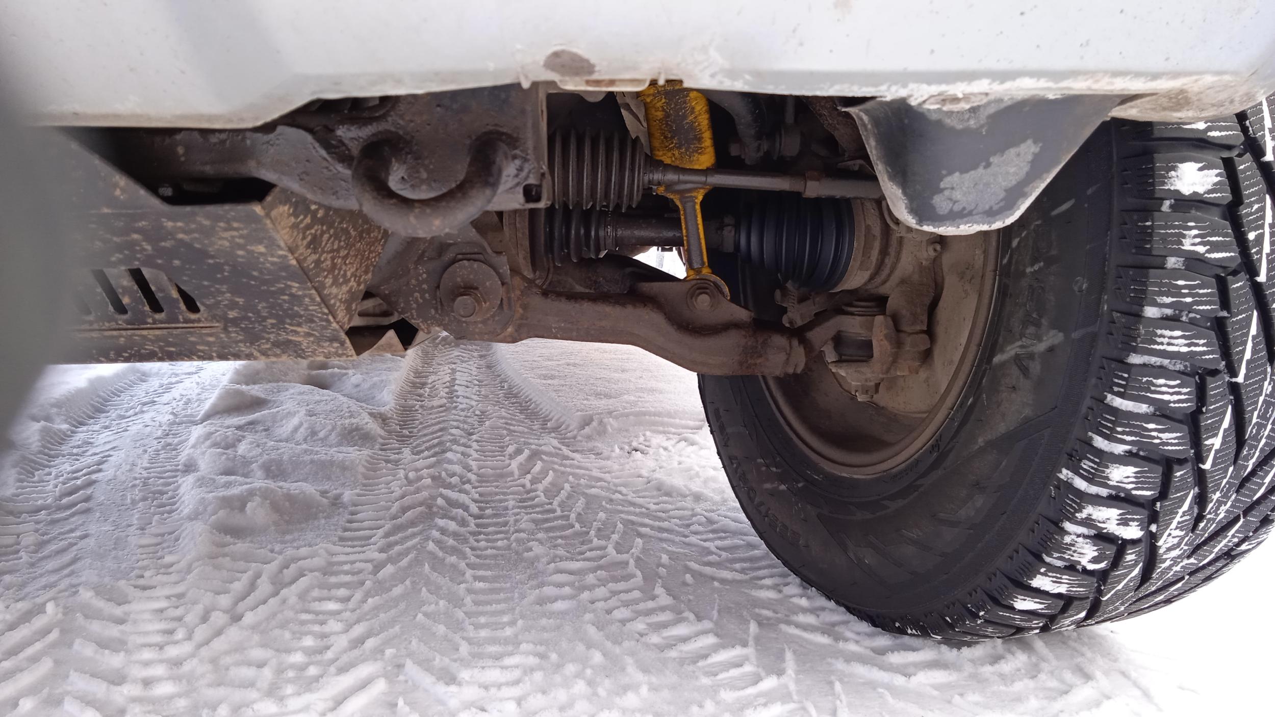

kriptonoviy Откуда: Екатеринбург Машина: 120 Prado 1GR-FE OME 883, 895 + Koni RAID #1676 Опубликовано: 14 ноября 2023 (изменено) 06.09.2023 в 09:23, Sambuusan сказал: Всем привет! После лифта усиленным Лифт-комплектом от РИФ на 2дюйма начали часто лопаться пыльники приводов ШРУСов. Может кто сталкивался с такой проблемой? Как решили? Или может длиннее пыльники подобрать, если есть такие, то какой фирмы или от какого авто подходят по размерам 28-81 только длина чтобы была 120-125мм Интересно конечно. Но у меня на 120м до лифта шрусы были под углом, редуктор ниже ступиц, после лифта встали практически в горизонт ( ОМЕ пружины, аморты Риф) как вариант, можно отпилить болгаркой от нижних упорных чашек пружин миллиметров 5-7, я так сделал с правой стороны для компенсации перекоса на левую сторону. Изменено 14 ноября 2023 пользователем kriptonoviy Вверх Поделиться сообщением Ссылка на сообщение Поделиться на других сайтах
Андрей_Ala Откуда: Алмата Машина: 4Runner #1677 Опубликовано: 15 ноября 2023 (изменено) 14.11.2023 в 11:35, kriptonoviy сказал: можно отпилить болгаркой от нижних упорных чашек пружин миллиметров 5-7, я так сделал с правой стороны для компенсации перекоса на левую сторону. Регулировочные кольца, предназначенные аккурат для выравнивания возможного перекоса (те, которые продают / предлагают при покупке лифт-комплекта) совсем не судьба была взять и поставить??? Изменено 15 ноября 2023 пользователем Андрей_Ala Вверх Поделиться сообщением Ссылка на сообщение Поделиться на других сайтах

kriptonoviy Откуда: Екатеринбург Машина: 120 Prado 1GR-FE OME 883, 895 + Koni RAID #1680 Опубликовано: 18 ноября 2023 15.11.2023 в 11:11, Андрей_Ala сказал: Регулировочные кольца, предназначенные аккурат для выравнивания возможного перекоса (те, которые продают / предлагают при покупке лифт-комплекта) совсем не судьба была взять и поставить??? Это если прибавить, а когда убавить нужно, чтобы фары в небо не светили? Вверх Поделиться сообщением Ссылка на сообщение Поделиться на других сайтах
