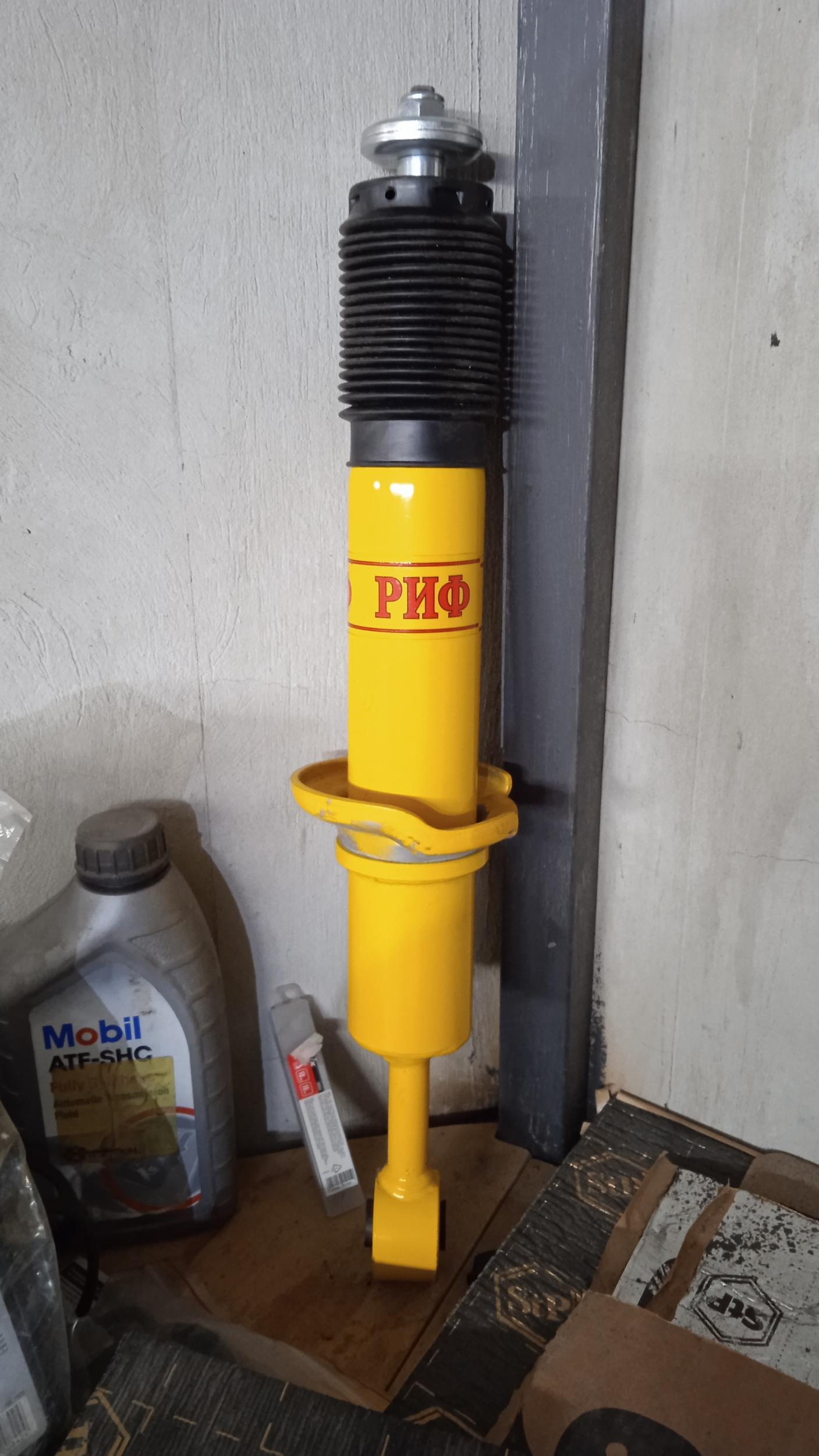

Андрей_Ala 15 Откуда: Алмата Машина: 4Runner #1681 Опубликовано: 21 ноября 2023 18.11.2023 в 23:34, kriptonoviy сказал: Это если прибавить, а когда убавить нужно, чтобы фары в небо не светили? вообще-то "кольца" для того, чтобы выровнять авто "левая сторона к правой" иль наоборот. Если они и дают прибавку к подъёму морды авто, то блин, это такой мизер, что и упоминать не к чему. Ну а ежели у вас "фары в небо светят", либо вы пружины "перед / зад" настолько разные воткнули - шо ажжЪ абзац! Либо что-то подобное. P.S. Пример, правда там с точностью наоборот, фары в землю - один раз сам видел, как делатели, что ставили подвеску чашки передних амортезов (они были от "OME & ARB") перевернули, а потом с неделю тупо ходили и думали - "а с какого хрена авто раком стоит???" Вверх Поделиться сообщением Ссылка на сообщение Поделиться на других сайтах
kriptonoviy 9 Откуда: Екатеринбург Машина: 120 Prado 1GR-FE OME 883, 895 + Koni RAID #1682 Опубликовано: 21 ноября 2023 Попытаюсь объяснить тем, кто не держал в руках этот самый Риф) там чашка ну очень высокая и позволяет безболезненно отпилить от неё хоть 10 мм, зачем я буду ставить проставочное кольцо слева и задирать левую сторону на морде для выравнивания перекоса, если мне надо опустить её справа? А теперь попробуйте перевернуть чашку у рифа, я удивлюсь, ели это получится) Вверх Поделиться сообщением Ссылка на сообщение Поделиться на других сайтах
Андрей_Ala 15 Откуда: Алмата Машина: 4Runner #1683 Опубликовано: 22 ноября 2023 (изменено) 14 часов назад, kriptonoviy сказал: Попытаюсь объяснить тем, кто не держал в руках этот самый Риф) Что есть, то есть - не держал Вообще в свои руки стараюсь всякую фигню не брать и потом, в подписи у тебя вполне себе понятные и нормальные компоненты подвески, поди, догадайся, что ты не про них изложение вёл! (смотрел потом уже подпись - в изложение не вчитывался, есть такое))) Изменено 22 ноября 2023 пользователем Андрей_Ala Вверх Поделиться сообщением Ссылка на сообщение Поделиться на других сайтах
kriptonoviy 9 Откуда: Екатеринбург Машина: 120 Prado 1GR-FE OME 883, 895 + Koni RAID #1684 Опубликовано: 22 ноября 2023 39 минут назад, Андрей_Ala сказал: Что есть, то есть - не держал Вообще в свои руки стараюсь всякую фигню не брать .. Понятно) теоретик значит 1 Вверх Поделиться сообщением Ссылка на сообщение Поделиться на других сайтах
Андрей_Ala 15 Откуда: Алмата Машина: 4Runner #1685 Опубликовано: 23 ноября 2023 22 часа назад, kriptonoviy сказал: Понятно) теоретик значит Увы, но ни хренась судя по всему не понятно... То, что не обслуживанием / ремонтом и т.п. автомашин на жизнь зарабатываю - это факт! Да, простой и скромный пользователь (юзер))) Когда сказал "всякую фигню не брать" - то вроде, как ясно обозначил, что те же запчасти, в частности аморики, пр-ва "РИФ" - чисто для себя , точнее для своего авто (что текущего, что предыдущих) считаю - фигнёй! Особенно при наличии выбора и средств! При этом вполне допускаю, что для кого-то это почти единственный вариант. Надеюсь так понятно??? P.S. и на всякий случай, ещё раз - мнение сугубо личное. Вверх Поделиться сообщением Ссылка на сообщение Поделиться на других сайтах

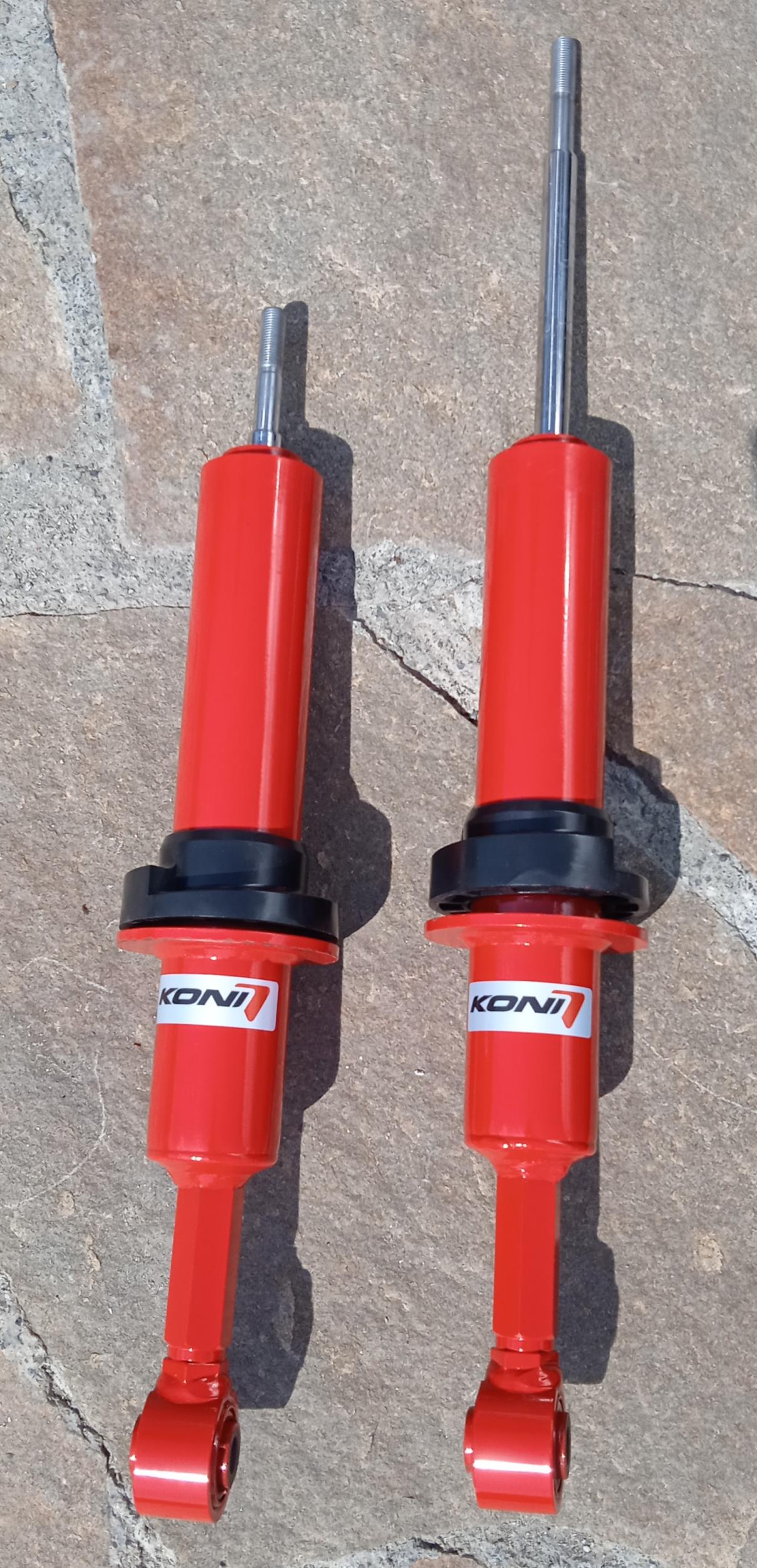

kriptonoviy 9 Откуда: Екатеринбург Машина: 120 Prado 1GR-FE OME 883, 895 + Koni RAID #1686 Опубликовано: 14 июня 2024 Проехал с РИФом на переде 40 тысяч км, ничего плохого про них сказать не могу. Доступные и качественно сделаны, нагрузки держат. Потратился снова на Koni Raid. Вверх Поделиться сообщением Ссылка на сообщение Поделиться на других сайтах

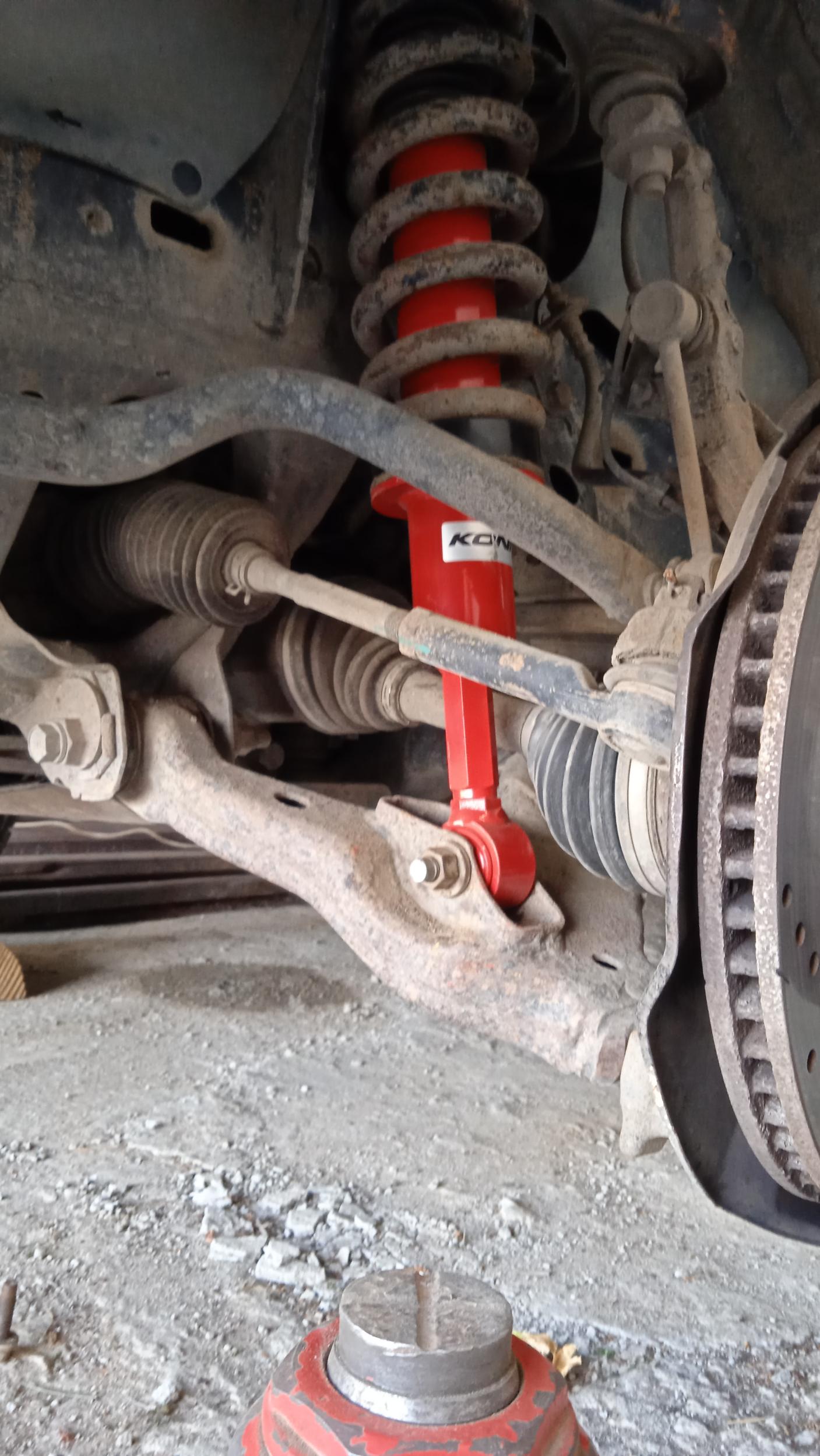

kriptonoviy 9 Откуда: Екатеринбург Машина: 120 Prado 1GR-FE OME 883, 895 + Koni RAID #1691 Опубликовано: 19 июня 2024 (изменено) 18.06.2024 в 00:01, John298 сказал: При лифте подвески более 2" требуется перенести точки крепления стоек вперёд по раме - переварить кронштейны крепления. Мост уходит вниз и вперёд, если не изменять штатную длину реактивных тяг и не переваривать их кронштейны. Нет. Плечо стабилизатора короче, чем тяга моста на 215м, шаровый шарнир стойки стабилизатора при значительном лифте отклоняется назад. Чтобы выровнять в вертикаль, точку крепления стоек по раме переносить к корме придётся. Поэтому не нужно ломать голову. Изменено 19 июня 2024 пользователем kriptonoviy Вверх Поделиться сообщением Ссылка на сообщение Поделиться на других сайтах
