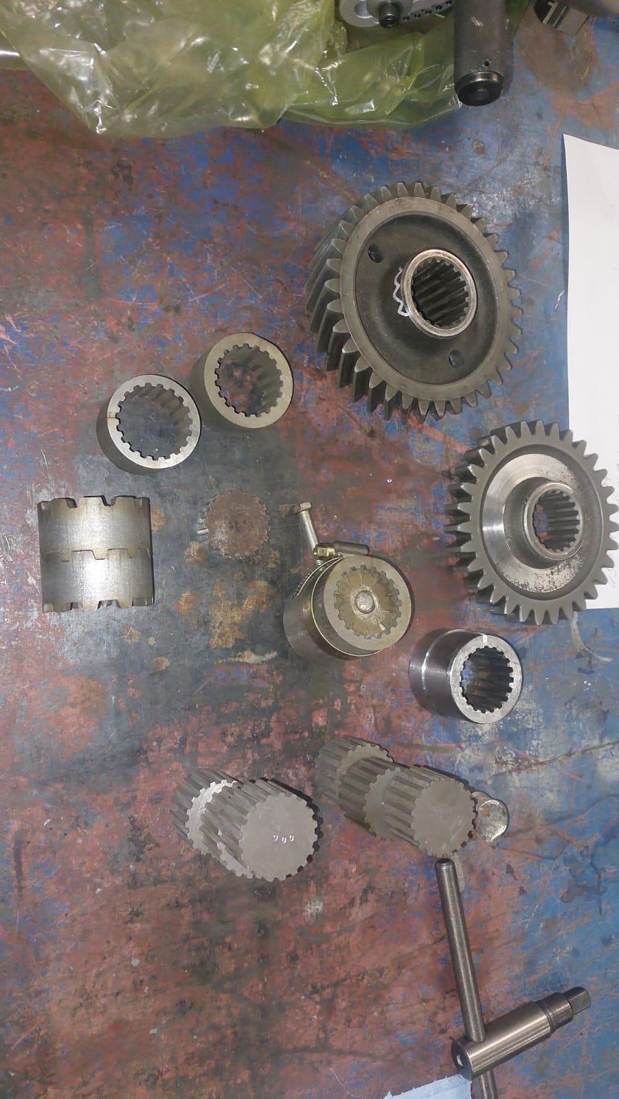

Antel 7 Откуда: Чебоксары Машина: ТЛК-60 #27 Опубликовано: 27 января 2023 Мне тут не нравится отпуск и последующая закалка шестерни. При том, что любой металл любой твёрдости можно вырезать проволочкой на электроэррозионке. Если электроэррозионка не хоббийного уровня, как в моём случае, а имеет управляемый поворотный стол, то можно вырезать такие же зубья. А любые шлицы из любого материала вообще без проблем изготавливаются на простейшей электроэррозионке. Вот фото приспособлений, которые были изготовлены: Как видите, даже шлицевые валы и несколько шлицевых втулок было сделано чтобы потренироваться и обеспечить правильное совпадение шлицов и зубчиков. 1 Вверх Поделиться сообщением Ссылка на сообщение Поделиться на других сайтах

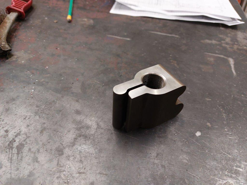

Antel 7 Откуда: Чебоксары Машина: ТЛК-60 #28 Опубликовано: 27 января 2023 Вот ещё пример детали, изготовленной на электроэррозионке Нержавейка 12Х18Н10Т внутри экзотическая резьба М24*1.75 (резал на станке). 2 Вверх Поделиться сообщением Ссылка на сообщение Поделиться на других сайтах
