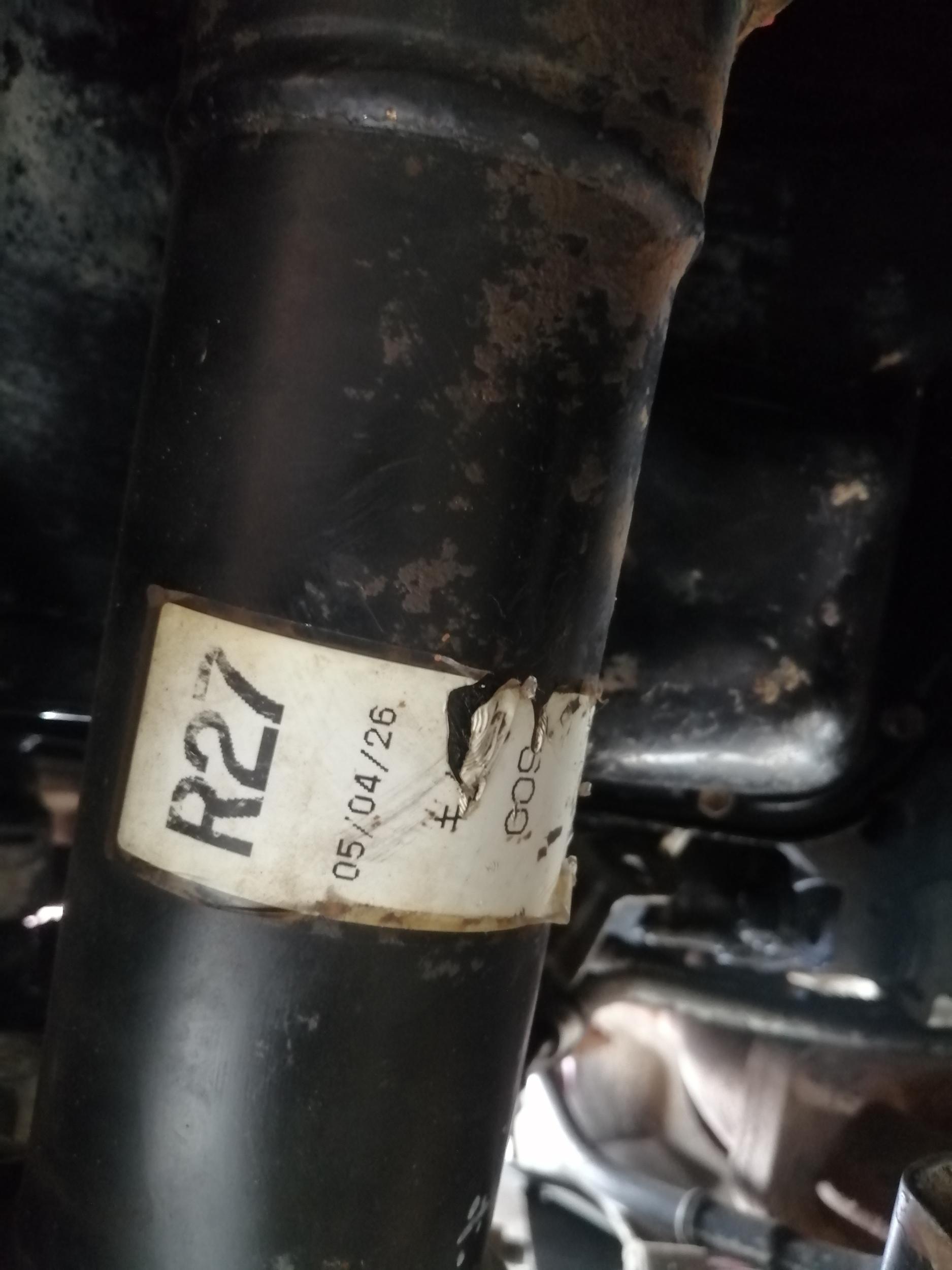

    Привет ребята, кто может помочь с расшифровкой таблички на 95м прадо?
    У знакомого загудел передний редуктор, нужно подобрать контрактный, а передаточное не знает.
    Двигатель 5вз, автомат, год помоему 97й
    Хвостовик на редукторе короткиц
    • Откуда: Георгиевск
    A02A пара
    расшифровка

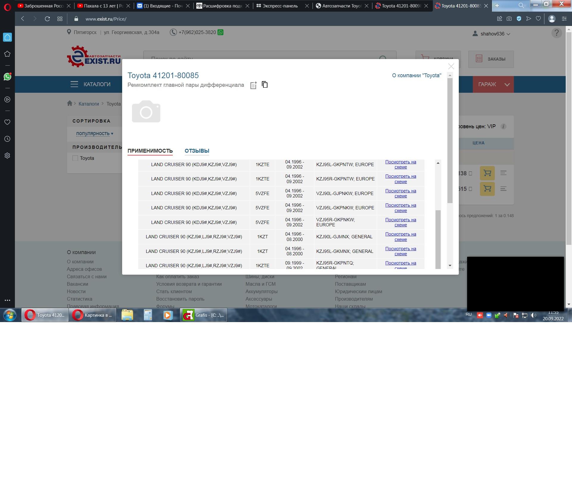

    по вину шло и 43:10 и 41:10
    применяемость на авто не могу открыть,сайт висит
    • Откуда: Кисловодск
    Получается А 138мм
    02 3.36
    А 2 сателлита
    Смущает передаточное в 3.36, никогда не встречал такое
    Да и диаметр главной пары 138мм маловат как-то

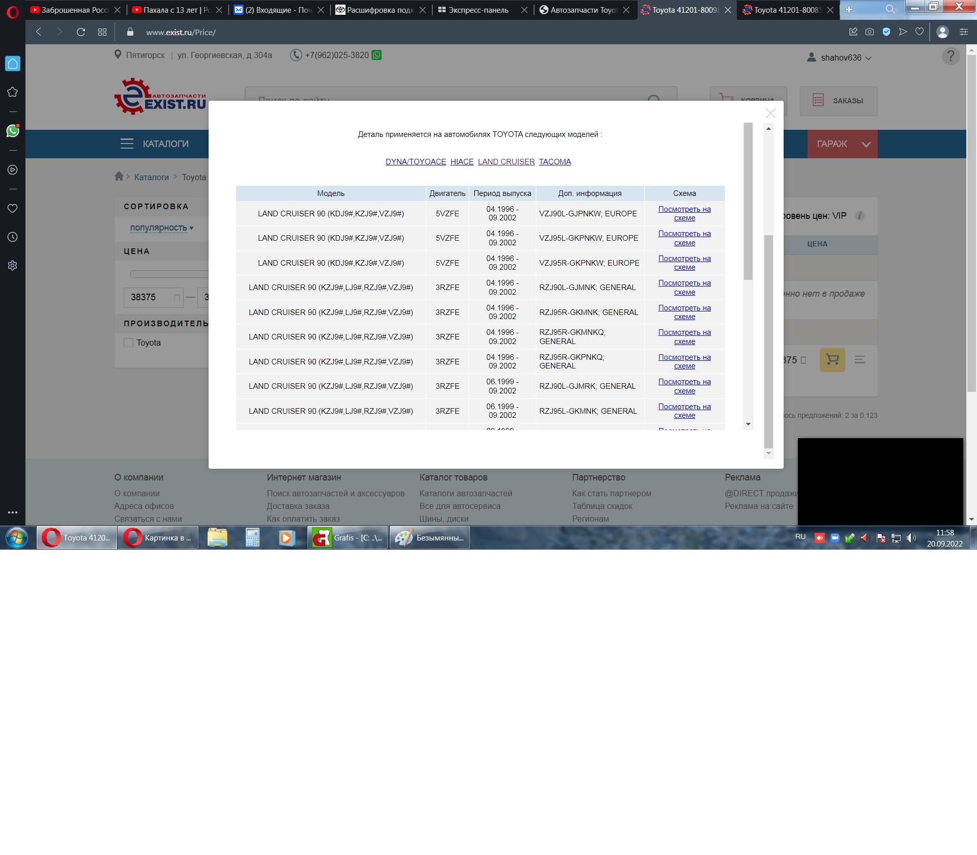

    одна открылась
    1 минуту назад, avals714 сказал:
    Вот это ближе, но считая обороты точно определить не получится, слишком мал разброс и велика погрешность
    41201-80098 тоже шла....
    мда...задача...
