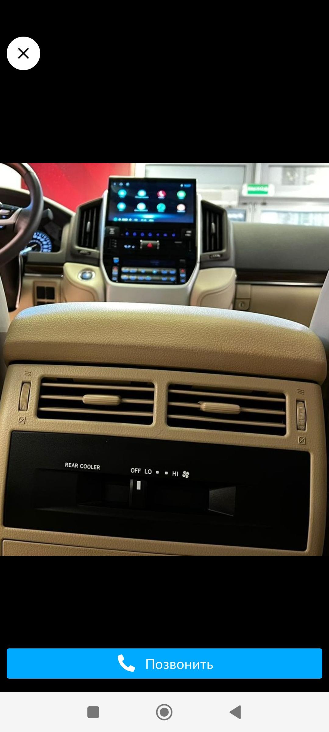

    Подскажите как владелец такого автомобиля, на фото это печка или кондиционер? Если печка то как эффективность?
    Написано же "Кулер" - значит кондер, печки нет

    1 час назад, NazareT сказал:
    Так на всякий случай спросил...

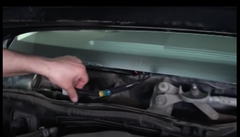

    Перестала дуть печка. Точнее, слышно, что она как пылесос работает, на кнопки отзывается, но через воздуховоды воздух не идёт. Как советовал @AZIAT , полез в книжку, нашел, где салонный фильтр (в бардачке) и попытался его достать. По итогу, фильтр достал, а он весь мокрый, как будто в него воды налили, внутри на корпусе печки белом тоже есть капли. Ну и, соответственно, печка сразу стала дуть во все воздуховоды...
    Что мы имеем: фильтр на батарее сушится, возникло много вопросов)) На улице +3 снег/дождь. Откуда может заливаться вода в воздухозабор печки? Может так какой отстойник есть, корытце, пластиковый ресивер? Что разбирать и куда смотреть?) Может в европейских машинах какая-нибудь предохранительная шторка есть?

     Снять дворники , снять пластиковую панель и проверить воздухозаборник печки. У тебя машина новая , может там от упаковки что-то осталось.
    Вот еще вариант. На фото провод подогрева стекла , если он лежит не правильно , то вода с лобового по проводу течет прямиком в печку.
    Спасибо. Стекло без подогрева.

    1 час назад, Dimonalternative сказал:
    зона дворников подогревается всяко, так что провода должны быть. В любом случае проблему сначала там надо искать. Вообще откуда направление воды идёт? Просто на стоянке заслонка должна закрываться, отсекая наружку. Я в ту силу, что не может ли стекло течь.
    Дренаж люка тоже как вариант, если таковой имеется.
