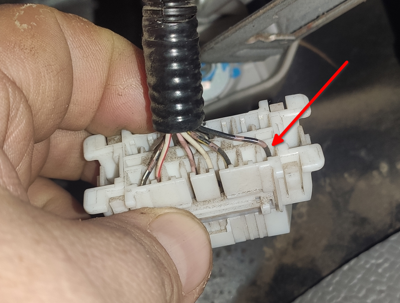

    провод который идет на DLC3 и есть нужный тебе провод.
    • Откуда: Архангельск
    • Машина: TLC 105 STD 1HZ 2005
    3 минуты назад, volder сказал:
    Спасибо. Сегодня залезу и попробую глянуть, приходит ли туда на 9й пин, как обещает схема, чёрный провод с ТНВД.
    • Откуда: Норильск
    • Машина: Hilux130 1КZ-TE.
    он там один черный не ошибешься
    • Машина: TLC100 VX 4,2D МКПП
    23 минуты назад, side2k сказал:
    На ТЛК100 дизельной именно с него брал сигнал тахометра для автозапуска.
    22 минуты назад, volder сказал:
    Посмотрел. Приходит. Спасибо!

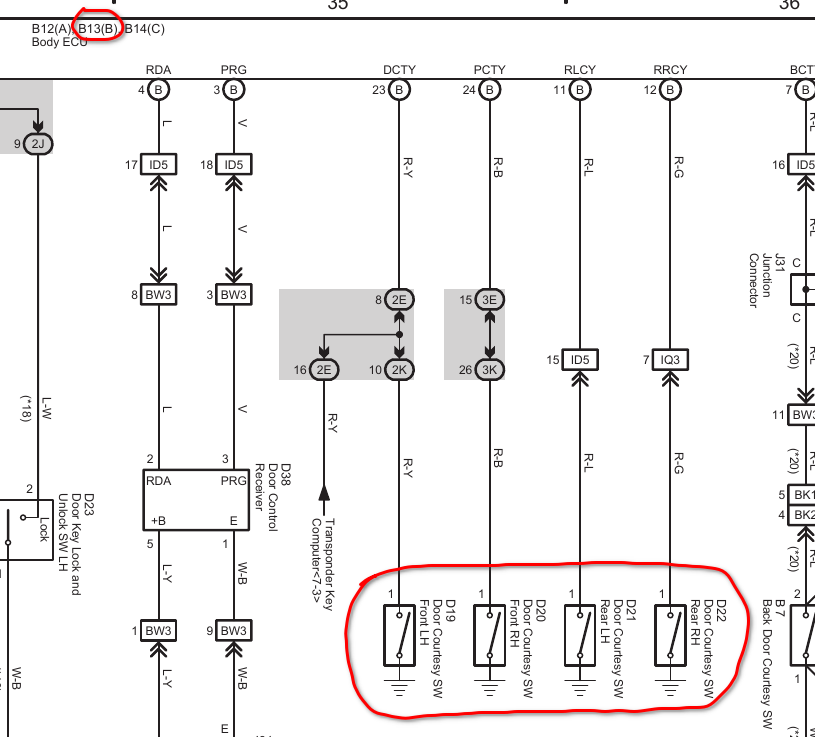

    Коллеги. Вопрос по поводу подключения к концевикам дверей. Сейчас взяли сигнал, идущий на лампочку в приборке, но я хочу получить раздельные сигналы с разных дверей, чтобы отдельно можно было следить за дверью багажника(лампочка срабатывает и от неё тоже).
    Все они, согласно схеме, приходят на Body ECU - блок у левой ноги водителя, а конкретно - на разъём B13.Screenshot_20221019_162641.thumb.png.b0fa9848f929cac8d0a4668419afcd28.png
    Но вот проблема вот в чём. Документация говорит, что B13 находится вон где:
    Т.е. мне для доступа туда нужно снять весь этот коммутационный блок, за которым спрятался Body ECU.
    Собственно, вопрос - с его снятием есть какие-то нюансы, или это просто три болта сверху, один снизу и всё?

    1 час назад, side2k сказал:
    Плюс все разъемы отсоединить. Места мало там только для манипуляций. И разъемы не те в принципе, если по схеме. Бери ближние к концевикам соединения. Передние двери например  разъемы 2К и 3К. Они с наружней стороны и бодик снимать не надо. 3К это уже на правом бодике.
    Изменено пользователем Serg_M
    8 минут назад, Serg_M сказал:
    Да, я нашёл и 2K, 3K, ID5 и IQ3. Вот и думаю, как правильнее - короткий пучок на 4 провода от сигналки до B13 или короткий пучок на 2 провода до правой кик-панели+ длинный пучок на 2 провода до левой кик-панели.

    10 минут назад, side2k сказал:
    Я бы лишний раз бодик не дергал. А что за сигналка, где столько аналоговых входов?

    Концевики дверей надо подключать через диодные развязки, а не просто так соединять все в один контакт. Хотя вместо всего анон...ма с подключением концевиков дверей , проще протянуть один провод с концевика багажника до приборки и там же поставить диодную развязку с концевиками дверей. Для панели приборов совершенно ничего не изменится, а вот сигналка поймёт, где именно двери, а где багажник. Протянуть провод от порога задней левой двери проще простого.

    11 часов назад, M@ks сказал:
    Само собой. У меня в комплекте с сигналкой даже идёт специальный модуль для такой развязки.

    Вчера вечером попробовал подцепиться к этому проводу, но увы - сигналка упорно говорит, что не видит там сигнала тахометра.
    Сегодня, если силы и время будут, попробую подцепиться в коннектор IV2, находящийся за бардачком, откуда сигнал должен идти на приборку.
    • Откуда: Норильск
    наверно не хватает размаха сигнала,нужно проверить уровень и наличие желательно осциллографом.
