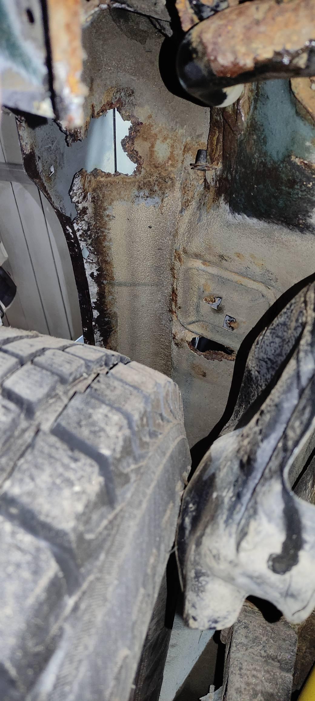

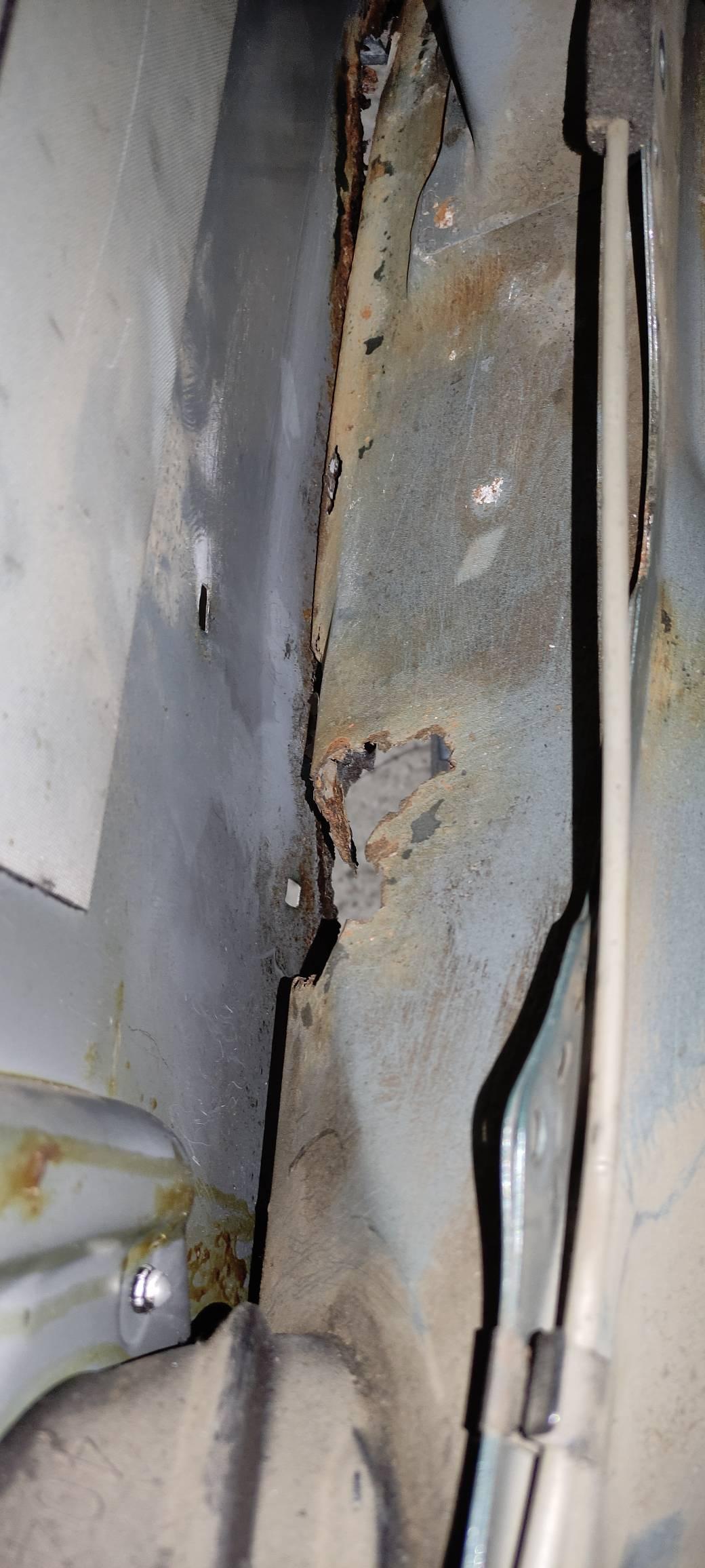

Случайно был задет грузовик, отлетел сластик на задней арке, а под ним оказалась сквозная дырка.
Полез смотреть, хотел зачистить и принять решение, как лечить, под руками провалились куски арки над колесом.
Справа еще не изучал, могу предположить, что там не лучше.
Шпатлевать такую гниль, видимо, нет смысла.
Внимание, вопросы.

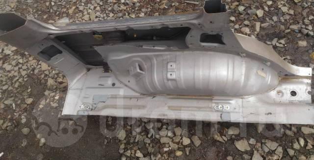

Приобрести отдельно крыло с аркой или разумней всю жопу с крыльями и днищем багажника (на фото - белый)?
Где в Подмосковье посоветуете кузовной ремонт. Я обитаю в Пушкино.

2 минуты назад, Konstantin Morozzov сказал:
или разумней
кузов целиком поменять, если рама живая.

4 минуты назад, AZIAT сказал:
если рама живая.
не уверен теперь

1 минуту назад, Konstantin Morozzov сказал:
не уверен теперь
Ну так значит надо отмыть авто , загнать на сервис , сделать диагностику и потом уже решать.
Но , думаю с такими дырами в кузове уже ничего живого нет , поэтому нет смысла там что-то переваривать.

2 часа назад, AZIAT сказал:
Андрей, не соглашусь. У моего в арках задних были похожие дыры, при этом остальной кузов и рама вполне живы до сих пор. А те дыры как заварили 10 лет назад, так до сих пор все норм. Ты мою машину видел.

21 минуту назад, Gal сказал:
Ну фиг знает. у всех разные понятия дыр и "еще походит". Для меня это труп однозначно.
23 минуты назад, Gal сказал:
У тебя все в антикоре.

Да, для начала надо все осмотреть, а там видно будет, что конкретно покупать, у друга тоже такая беда имеется, но в его случае как у меня было, будет заказывать так.

5 часов назад, Konstantin Morozzov сказал:

Мой опыт восстановления был очень долгим и затратным. Были заменены задние "четвертины"(хотя правильней было заменить полностью с полом багажника), двери, пороги, передние крылья. Все железо привез по частям с ДВ. После того как всю гниль срезали оказалось, что днище, передняя часть кузова, моторный отсек все в очень приличном состоянии, даже варить ничего не пришлось. Но это все нужно смотреть до принятия решения о целесообразности ремонта. По прошествии проделанных работ согласен с AZIATом, лучше кузов поменять.

5 часов назад, AZIAT сказал:
Если все остальное норм, то нет проблем это сделать. Если есть еще очаги - проще поменять кузов.

12 часов назад, Konstantin Morozzov сказал:
не уверен теперь
 14 лет назад, был в подобной ситуации. Мой путь, приехал на сервис к прям в доску своим мужикам, я им кучу чего на сервисе организовывал , вообще бесплатно. И узнал сколько будет стоит работа, прям по низу рынка на эту процедуру.  перелопатил сколько будут стоить обрезки   с доставкой ,для замены. И   потом стоимость кузова . Кузов нашел тут в Подмосковье. . Так вот  замена кузова с покраской ,перекидывал почти все сам, обошлась столько же сколько и переварка старого. Вот и думай что лучше. Целый свежий или заштопанный кусочками.  Поманиторь сейчас что к чему, сам поймешь.

мое обьявление на ДРОМе
https://baza.drom.ru/ussuriisk/sell_spare_parts/kuzov-prado-95-98687954.html
  • Откуда: Старгород
  • Машина: TLC LJ79 LV-KR TJM-сзади, Eaton TrueTrac - спереди, мех.леб.
1 минуту назад, ОЛЕГ800 сказал:
Даже цвет подходит автору!

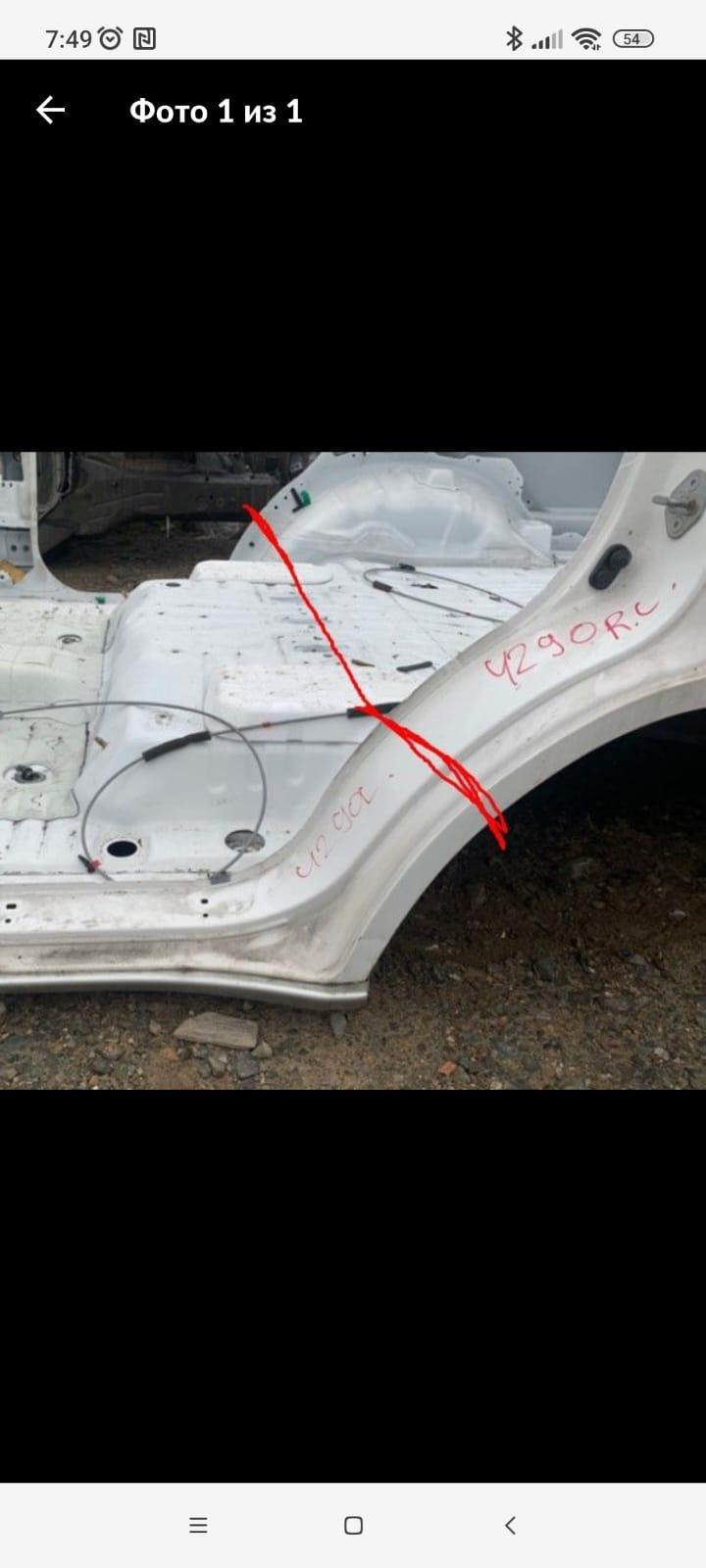

  • Машина: Прадо 95
15 часов назад, ОЛЕГ800 сказал:
Интересно,что требуется для переделки на леворульный?

22 минуты назад, kap1972 сказал:
Ровные руки сварщика, полуавтомат, дрель со сверлом, герметик+краска, время и место.
Ну или кучка денег!))

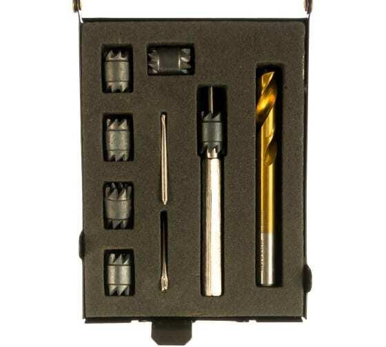

С своего старого, по точкам крепления высверливаешь моторный щит, если хочется прям по фен-шую то и верх полки под лобовое стекло, на нем крепление педалей, и место установки печки.даже без опыта высверливать день, день переварка. Главное очень тщательно от нагара сварочного зачистить обезжирить и потом наглухо  прогрутовать прокрасить и потом все швы герметиком , не силиконовым, промазать.
Сверла есть специальные  мне набора хватило за глаза.image.jpeg.9bfbf457bf5f1fc3baae41a0bcff0af4.jpeg

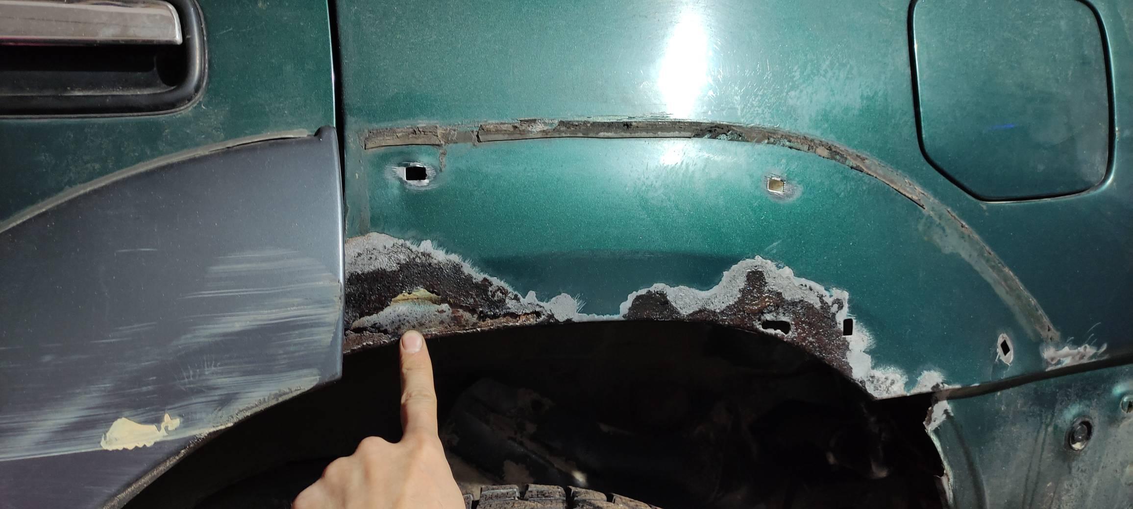

Ну это я умею,в 90-е работал,очень любил развязывать узелки,с гнилухами работать не интересно. Изредка и сейчас починяю машинки,но только у желающих.
Я то просто пока интересуюсь,вроде пороги и арки целые,но вот опоры с правой стороны продавило.

Может это подойдет. Если разрушения не критичны...
  • Откуда: Подмосковье
  • Машина: TLC-80,европа,VX,1FZ-FE,АТ,FullTime,LSD,ГБО снято.
Есть жестянщик, если что, и маляр. Рядом с Капотней. А уж сварка или замена это надо смотреть по месту. У Олега идёт первой комплектации кузов - это хорошая цена. Но надо определить фронт работ для начала. Иногда не всё так страшно.
