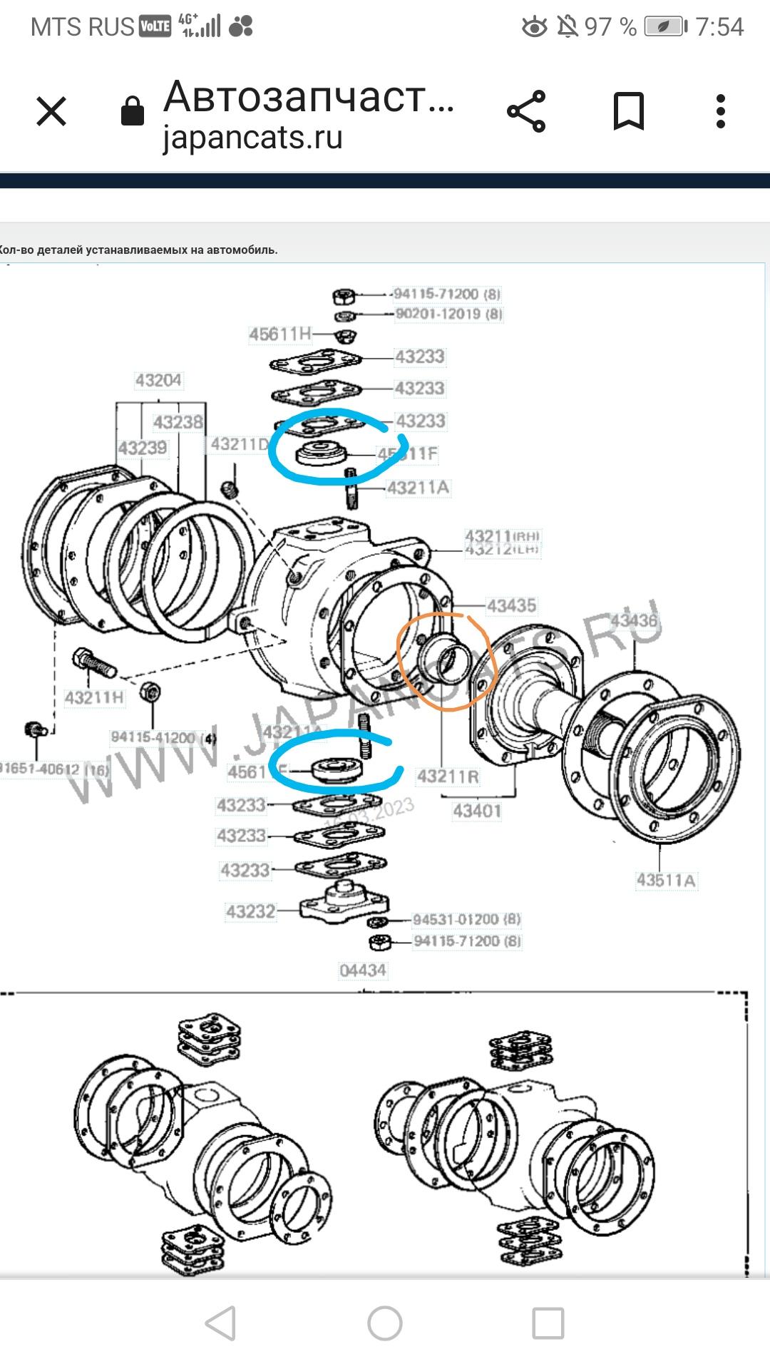

В целях повышения знаний, подскажите о чем речь? Где находятся? Два конусных подшипника на ступице знаю, а втулка где, за шаром?
  • Откуда: Приморский край г. Находка
  • Машина: Лэнд крузер BJ 40 вторая Isuzu Bighorn
в той железяке на что одеваются эти два подшипника.
  • Машина: TLC-60, Hilux LN166
Ну... не... Таки железки разные)).
На конусных (шкворневых) подшипниках стоит поворотный кулак.
Бронзовая втулка запрессована в цапфу ступицы, является опорой полуоси.
