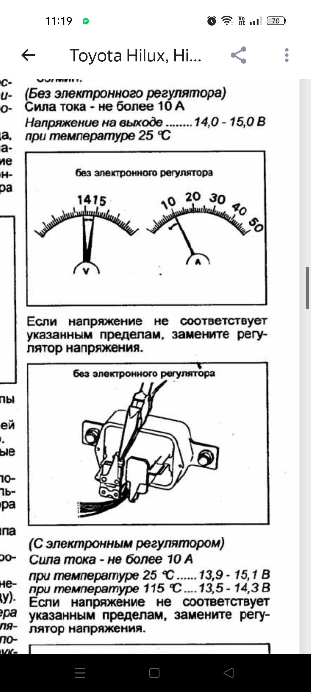

Вот чего вычитал.
Др 15.1 нормально считает легион.
