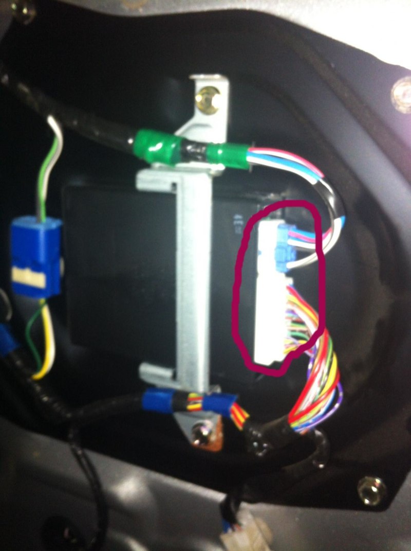

    • Машина: Toyota Mark-II, 215 T4R 4,7 LTD
    Проблема решена при помощи метода последовательного "научного тыка", прозвонив моторчик замка стало понятно, что он исправен, далее отключил фишки блока управления (обведённые на фото) и подключил их обратно, потом программирование окна двери и всё заработало. Теперь дверь открывается без помощи судорожных нажатий и "такой-то матери".
