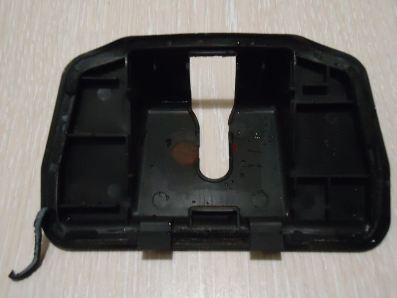

Отвечу сам же на свой вопрос, защитная чёрная крышка, которая закрывает замок снаружи, держится на двухстороннем скотче. По фото видно с какой стороны нужно отрывать от двери, что бы не сломать направляющие.post-59051-0-38306400-1482083599_thumb.jpg

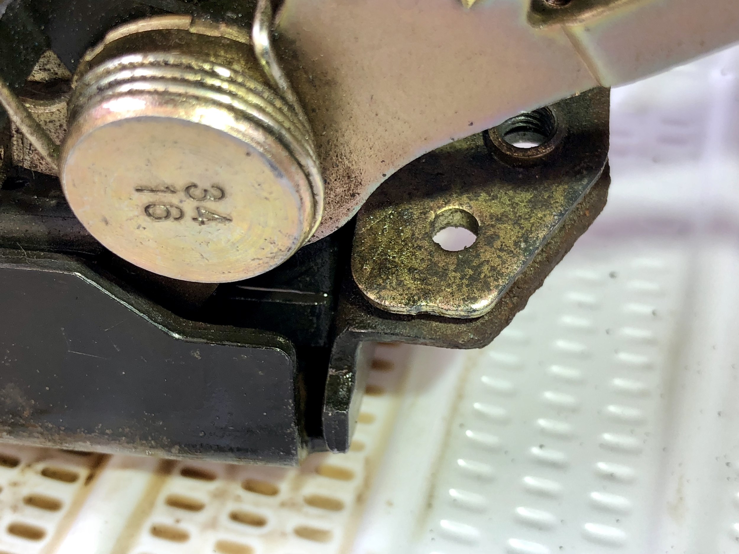

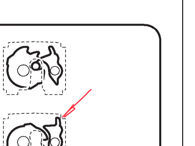

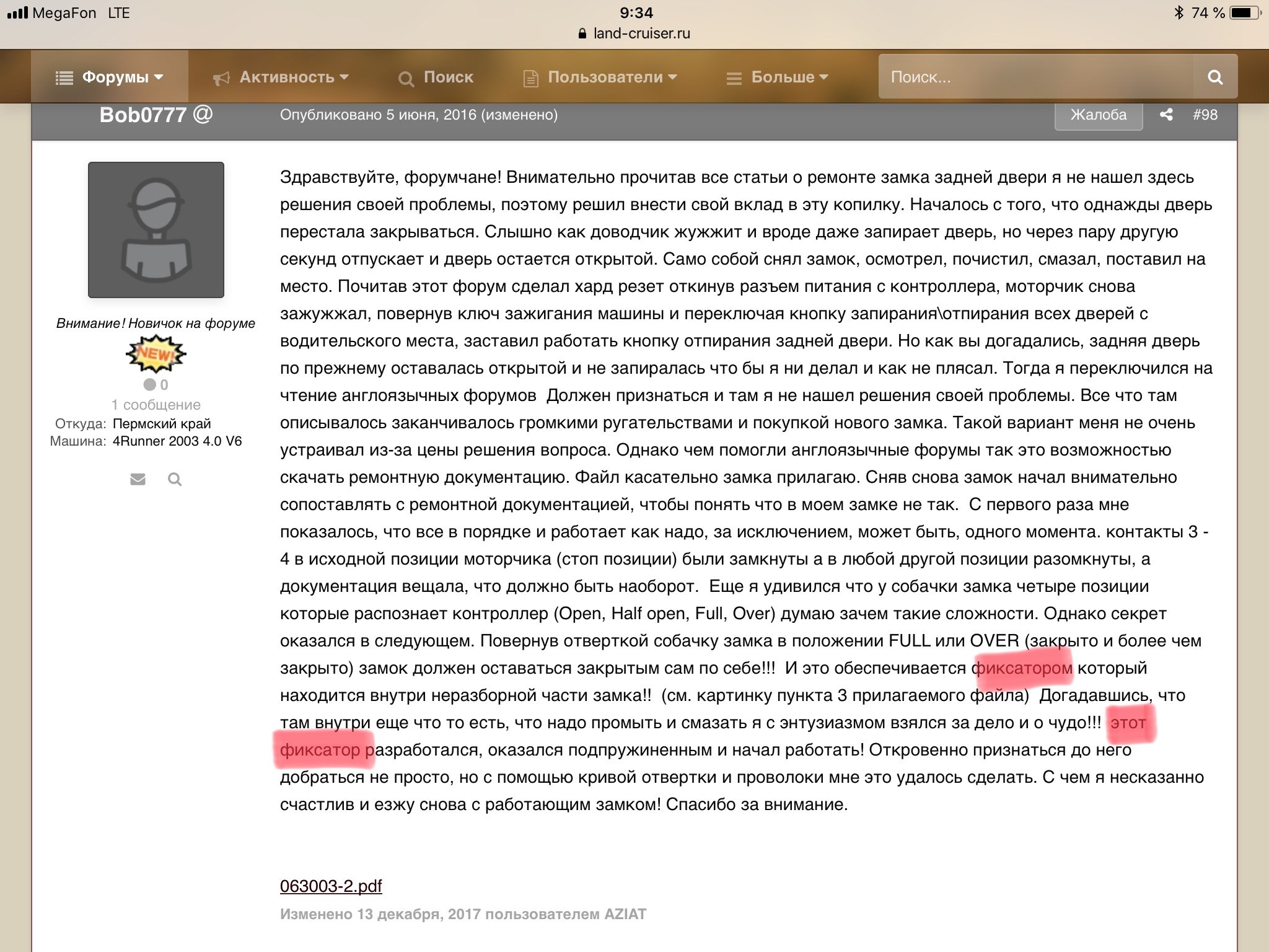

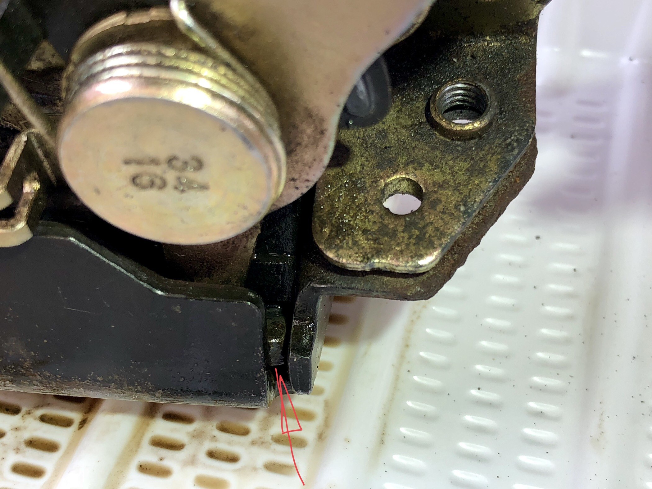

Спустя 5 лет снова появилась проблема с замком. Но в этот раз он не хотел закрываться. Такую проблему в этой теме описывали и Bob0777 @ описал решение которым воспользовался я. Спасибо ему и хочу дополнить картинками, которые могут пригодиться. Указанный стрелками фиксатор я вычистил с помощью стоматологического зонда и конечно же вдшка помогла. Сброс и обучения я тут описывал в 2013 году.
  • Машина: 4Runner 215
В 08.08.2018 в 18:49, Miner сказал:
EE944116-E699-4F46-A8E8-984DDC2BE018.MOV
Спасибо большое! Причина была именно в этом фиксаторе. Сразу не обратил внимания, шевелился ни как, при помощи мата, бензина, ВД 40 и продолжительных фрикций работоспособность была восстановлена на ?%! Сэкономлено 6700р.

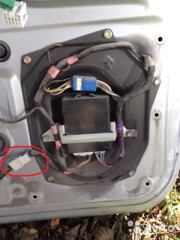

В 30.01.2012 в 10:40, Kliv сказал:
Дабы не плодить новую тему, отпишусь тут - может кому пригодится.
Вчера ставил камеру заднего вида на дверь. Заодно и задний шильд с бэтменом давно пылился. Короче, все разобрал, провода протянул, посверлил, поматерился... ну обычный рабочий процесс.
В итоге все собрал, закрыл багажник и ... задний замок не затягивает. Вообще такое впечатление, что шлейф забыл надеть. Кнопка тоже не работает. Ну ладно, бывает. Открыл дверь механически, разобрал обшивку - все провода на месте. Из управляющих жгутов снимал только один - тот что на блок управления идет ( в левой части багажной двери ). Долго прыгал с бубном вокруг машины и решил снять разъем питания с блока (хард ресет, так сказать). Снял - поставил и о чудо! Доводчик начал работать и весело закрывать борт. Но кнопка открытия так и не работала :ph34r:.
Прозвонил кнопку - все гуд. Ну, думаю, фиг с тобой. Ночь уже на дворе и пора закругляться. Убрал инструмент, закрыл багажник, еще раз убедился, что кнопка не работает и поехал домой.
Паркуюсь у дома, глушу двигатель и, думаю, а дай ка еще раз проверю кнопку... а она, сцуко, работает! :hunter:
Сухой остаток - скорей всего у всех этих электронных блоков есть программы само диагностики, которые неизвестные нам проблемы решают непонятными способами. Например, питание на мне есть, но управляющий жгут скинули - а дай ка я уйду в режим "хрен вам" пока меня не перезагрузят :dumb:
Теперь если еще раз наткнусь на какую-нить аномалию бортовых мозгов - без хард ресета за тестер не возьмусь :stop:
У меня такая же проблема, машину заглушил багажник не открывается, иду назад завожу машину и о чудо крышка багажника снова работает. А ещё при заглушеной машине не  притягивается, завёл и снова работает. Подскажите ранее такого не было, что с ней делать, дальше хуже не будет?

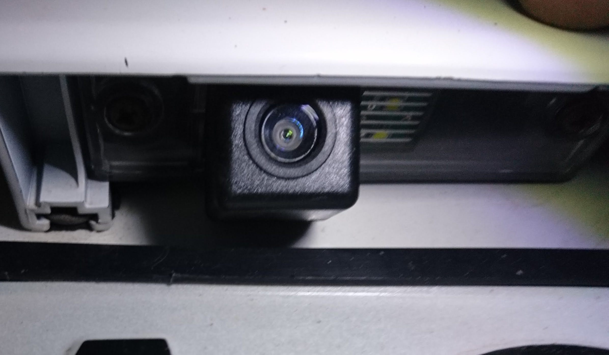

Всем доброго дня! Дополнение к моему отзыву...
Прошло 3,5 года с момента ремонта замка и проблемка вернулась. Ну так как мы уже люди ученые, открутил лямку-ручку, отстегнул кожух обшивки, снял замок, промыл его ВэДэшкой, поставил на место и....  решил заодно поменять камеру заднего вида. Заказал себе на Алиэкспресс такую, чтобы вместо плафона подсветки заднего номера можно было поставить. Так практичнее и эстетичнее. Поставил камеру, встала как родная, собрал всё и облом! Замок не работает, нажимаю кнопку, слышно как щелкает релюшка, но замок не дышит - не закрывает и не открывает вообще. Короче, скинул клемму с аккума, подождал минутку, включил аккум, ключ в дверной замок, закрыл -открыл центральный замок... нифига. Вспомнил, что когда камеру ставил, отключал фишку на кнопке открывания багажника, думаю ,наверное, электронные мозги "засрались" - надо обнулить и их. Отсоединил фишку, которая идёт на замок и на кнопку (на фото красным обведена) и :Laie_48:замок заработал!
Изменено пользователем 888kz
