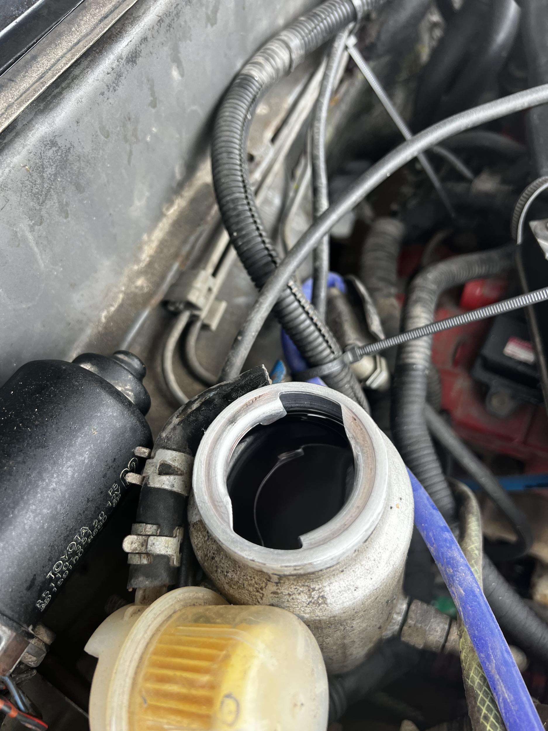

Первое видео на холодную
Фото отсутствия пены на горячую
Второе видео работы на горячую с вращением руля
В сухом остатке, заказал ремкомплект.
А вообще данное рулевое не совсем мне по нраву, после 80км управление напоминает зил 131, постоянное подруливание и рыскание, резина 35ая я все понимаю, но нет ни одного люфта в подвеске вообще.
Изменено пользователем Редис Редисович
