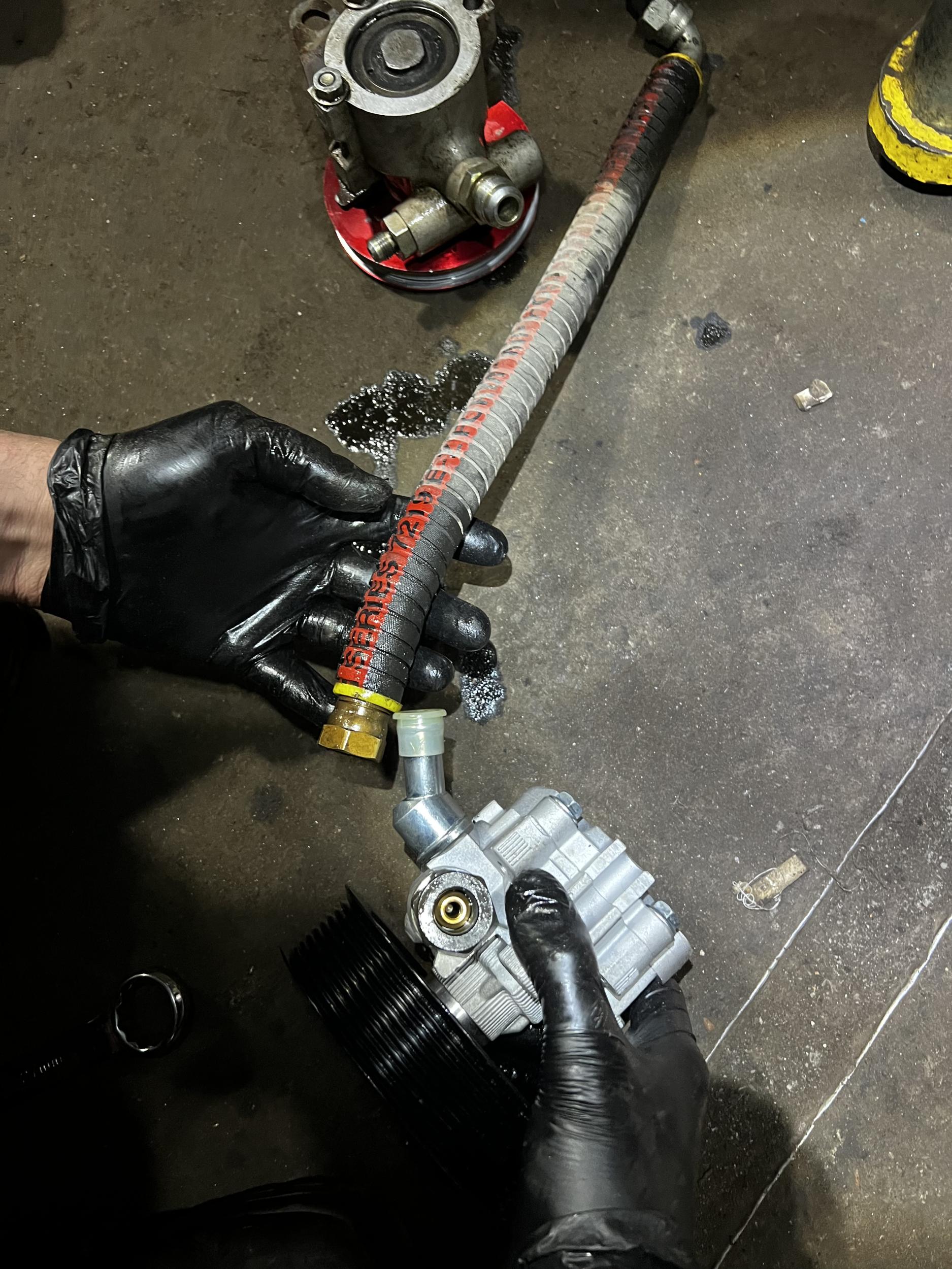

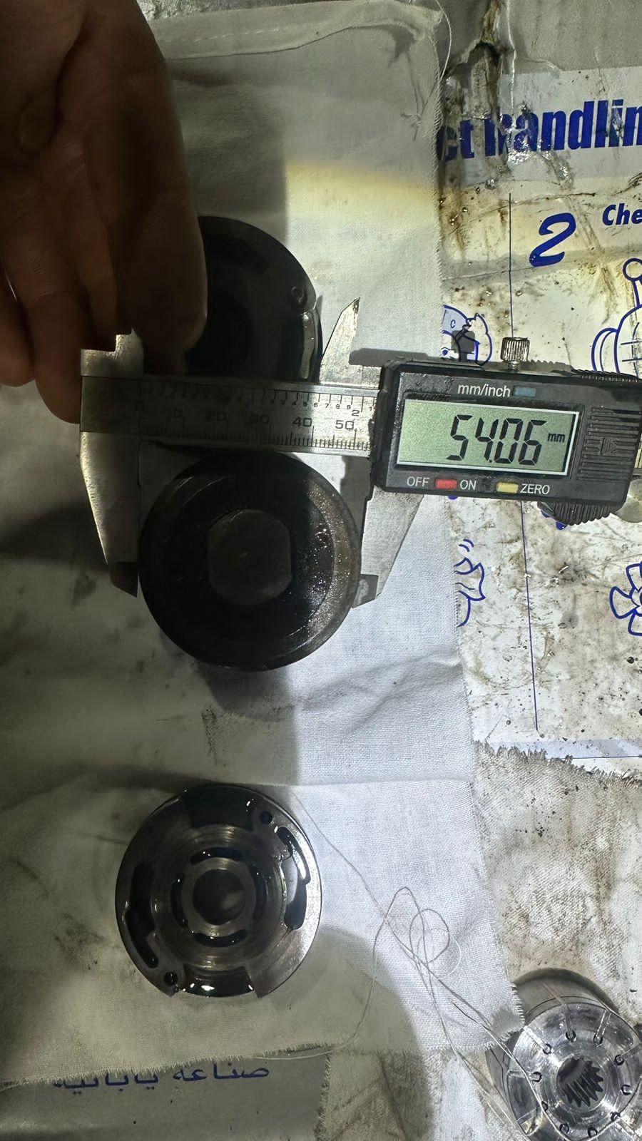

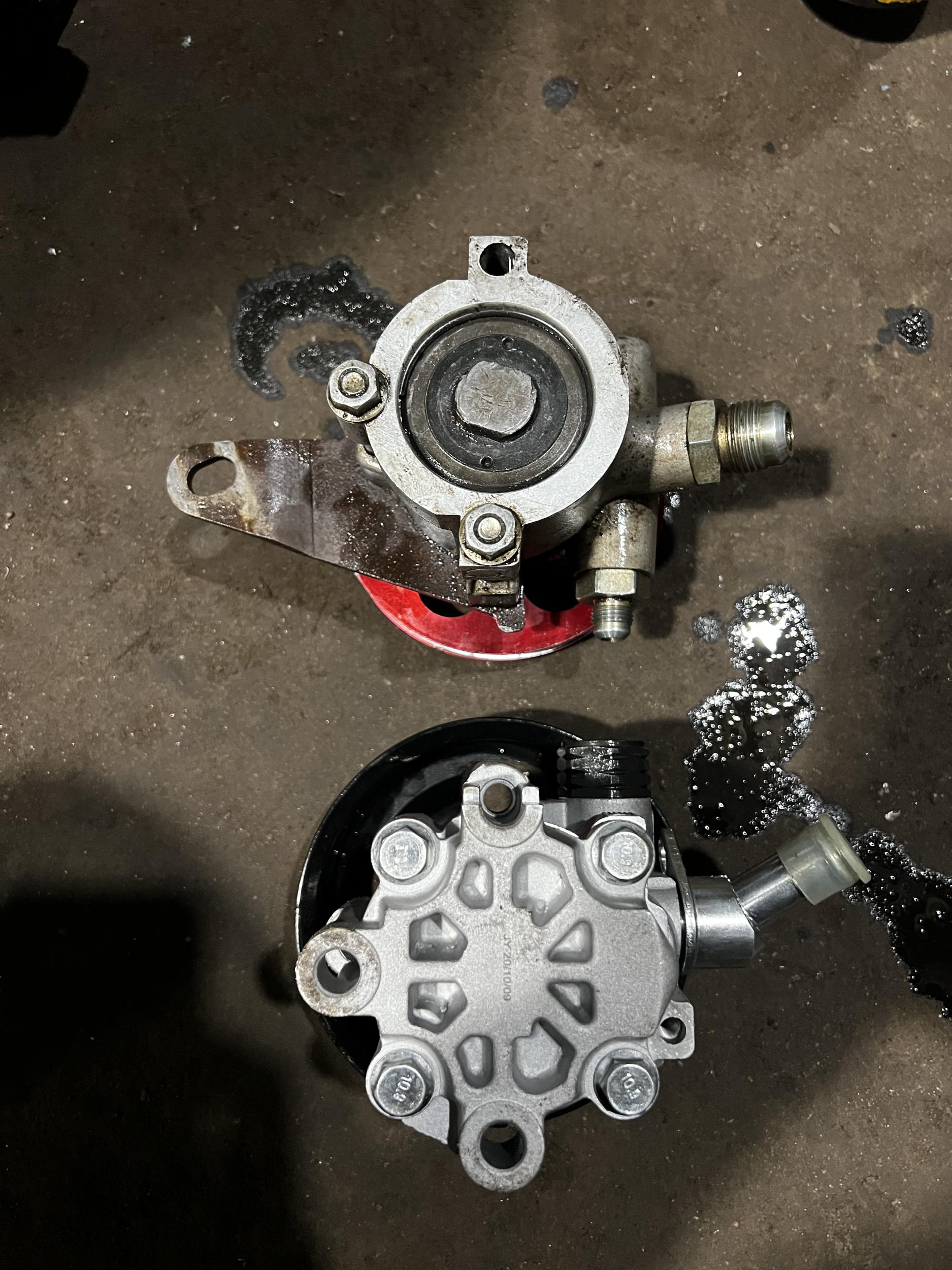

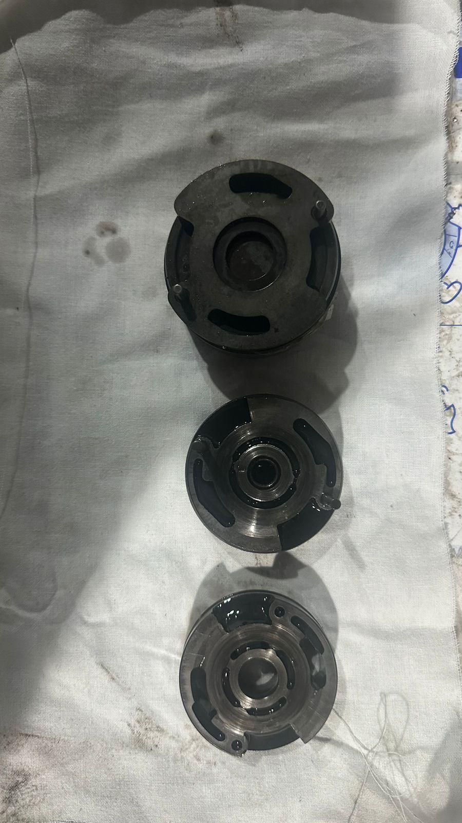

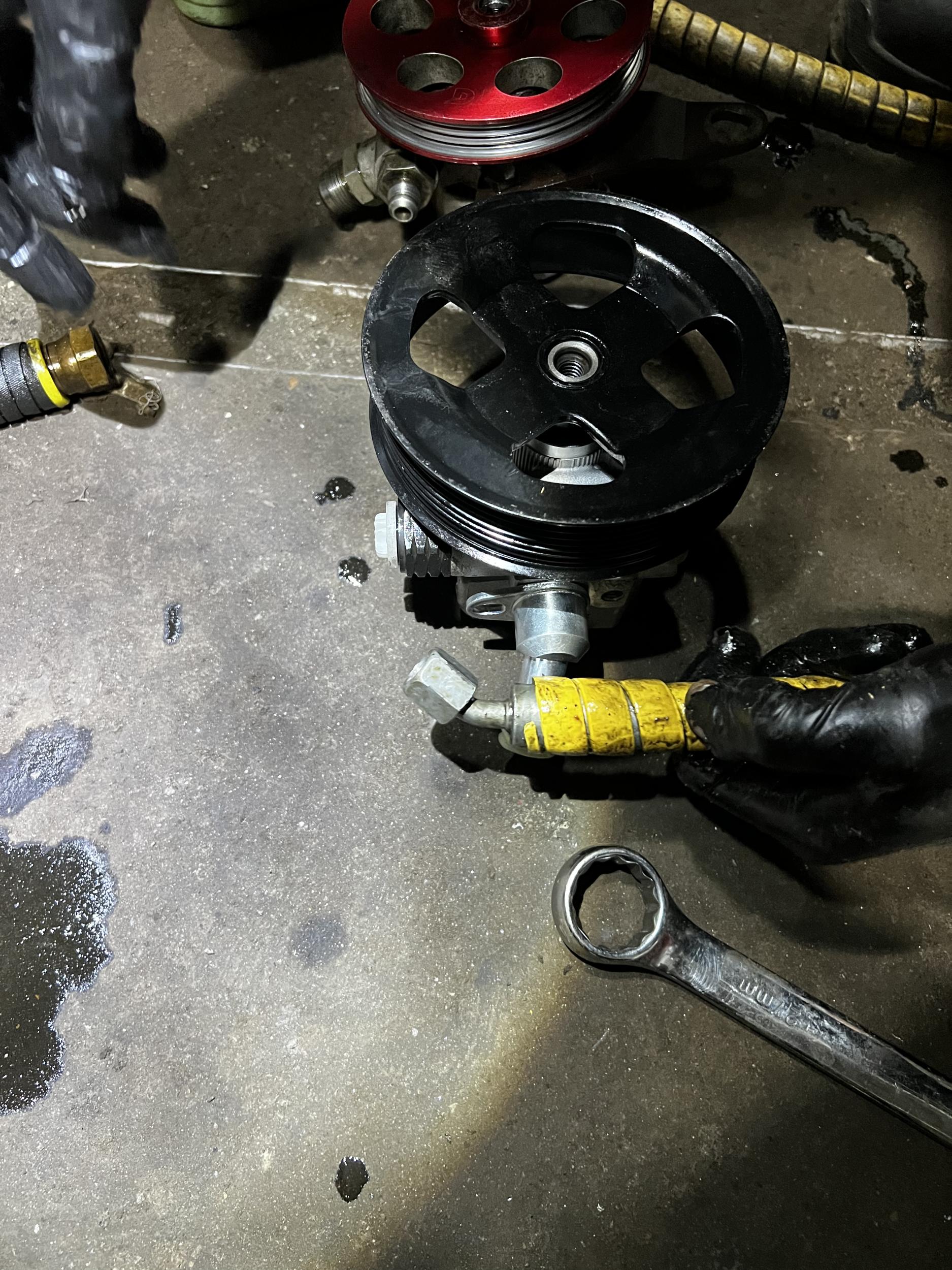

  • Откуда: Хабаровск
  • Машина: 4Runner 130vzn 5vz+trd лифт общий 7'|OME. CST 36-12.5 r16

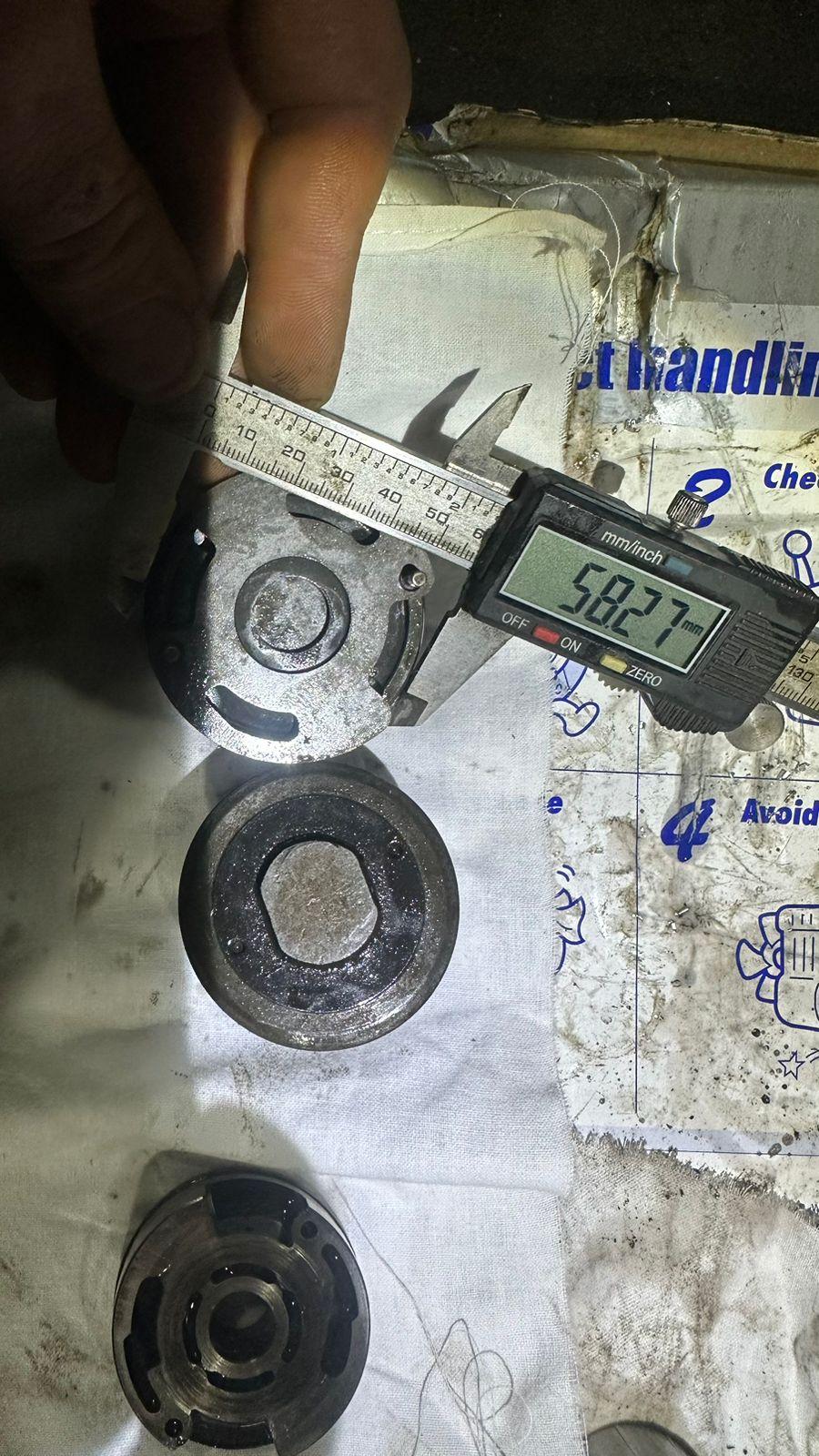

подводя итоги:
Ремкомплект от @Ась по каким-то причинам к моему оригинальному насосу не подошел
А покупать новый насос от американского производителя за дорого не очень хотелось, поискав параметры различных насосов и сравнив их параметры выяснилось что,
у trail gear есть насосы  с давлением 1450 psi (около 99 бар) производительность не известна c номером 130038-1
так же есть с давлением 1650 psi (около 113 бар) и производительностью 4.5 галлона (15 литров)
если взять насос 44310-60490 от двс 1URFE, 3URFE поиск выдает производительность 15 литров, про давление не нашел ничего, решил ставить китай за 4500р
заехал к гидравлистам за переходниками дабы сильно не хотелось изменять конструктив, через переходники подключился к старым трубкам, подобрал другой ремень, прокачал и о чудо! все работает под нагрузками на 36х cst руль плавный и мягкий.
ПС. мотор 5vz
Изменено пользователем Редис Редисович
