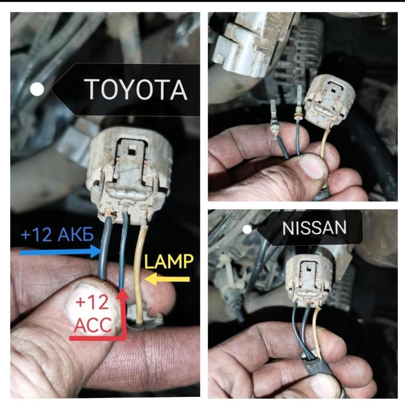

Может в фишке два провода перепутаны? Или другая распиновка в генераторе?
Как версия конечно
Как версия конечно
Вот к этой версии и склоняюсь...

Возможно, но очень маловероятно. Разъём генератора интегрирован в корпус стабилизатора и будет сильно странно, если производитель аналога заложил другой конструктив нежели в оригинале.

Согласен. Но проверить не помешает. Я новый генератор смотрел, прям копия оригинала, в том числе внутри. Но чудес не бывает... На старом все ок, а на новом зарядка есть, но лампа на приборке горит... Посмотрю схемы, за что за три провода в штекере отвечают. И далее проверю... Я тему создал, что может кто уже сталкивался с такой хренью...

Ну для примера в ниссановском генераторе другая распиновка, а разъем такой же (правда провод идущий на лампочку там в том же месте, что и на Тойоте), может китайцы что- то накосячили при сборке.

Ну поэтому тестер и вперед, разбираться.

Посмотри провод, может обломан дальше в гофре.

Если так, то почему РР не перекинуть из старого в новый?
