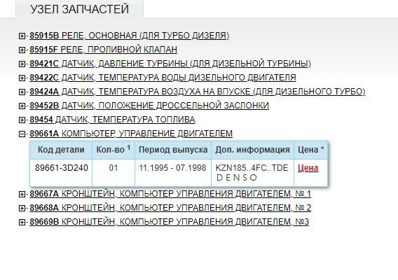

    20.07.2023 в 09:53, OverSi сказал:
    Изменений с мозгами на Сурфах не было, были мозги первой модели 240, мозги первой модели под кулер 260 и мозги второй модели. На Прадо одни мозги до ресстайлинга и другие после. Соответственно, любые мозги являются родными к любому двигателю, если совпадает модельный год и наличие/отсутствие кулера, но это я просто поделился профессиональными знаниями, которые не особо помогают решить проблему :) SPV старого образца, но если честно, крутить не хотелось, хотя можно и покрутить по большому счёту. К концу месяца заберу машину и уже буду ставить эксперименты на масле, клапане и так далее.

    2 часа назад, FonBessinger сказал:
    Я спорить и доказывать, Александр, не буду.
    Если у тебя есть "мурзилка", то в электричестве посмотри эл схемы. Там увидишь их несколько. Даже страницы назову, стр 340 - электросхема запуска двигателя 1KZ-TE до 97.8, стр 341 - 97.8-98.8, стр 342 - с 98.8.
    Кстати многие этого не знают.
    Дело не в споре вовсе, а в том, чтобы разобраться. Так вот, каталог даёт одни мозги до 07.98, а дальше рестайлинг. Скорее всего в книге что-то не то имели в виду или ошиблись. В любом случае, есть только некулерные мозги 3D240, кулерные 3D260 и рестайлинг. Промежуточных номеров нет. На Прадо тоже самое - только два номера мозгов до рестайла и после.

    Кузов с мозгами и коса ДВС от одной машины из Японии, тут совпадение полное. Даже проверять нечего, всё в оригинале заводское, кроме двигателя. По подаче и предохранителю я понял. Но тут ещё есть один дефект - после перегазовки обороты могут упасть ниже положенных и при вращении руля на месте иногда проседают, явный признак уставшего ТНВД.
