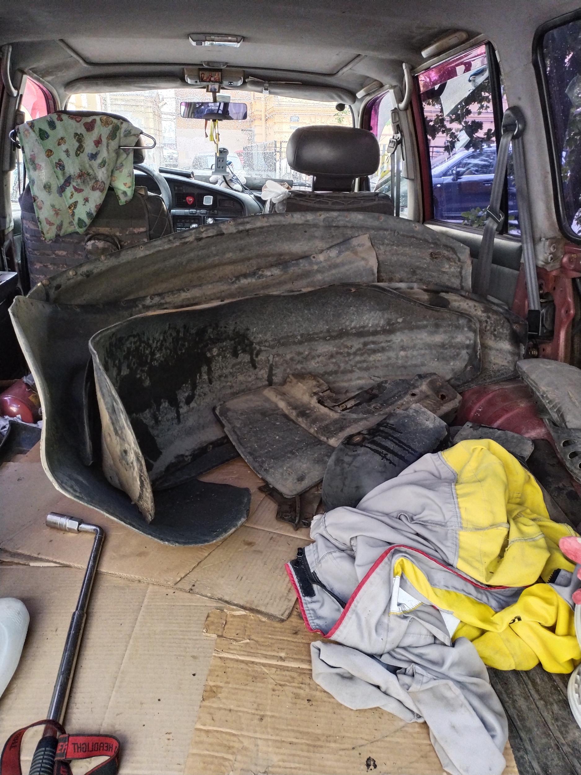

Салон машины разобран — сняты задние сиденья пол и пластик в багажнике, так же снята шумка, оставлены карты дверей и накладки на порогах ну и потолок.

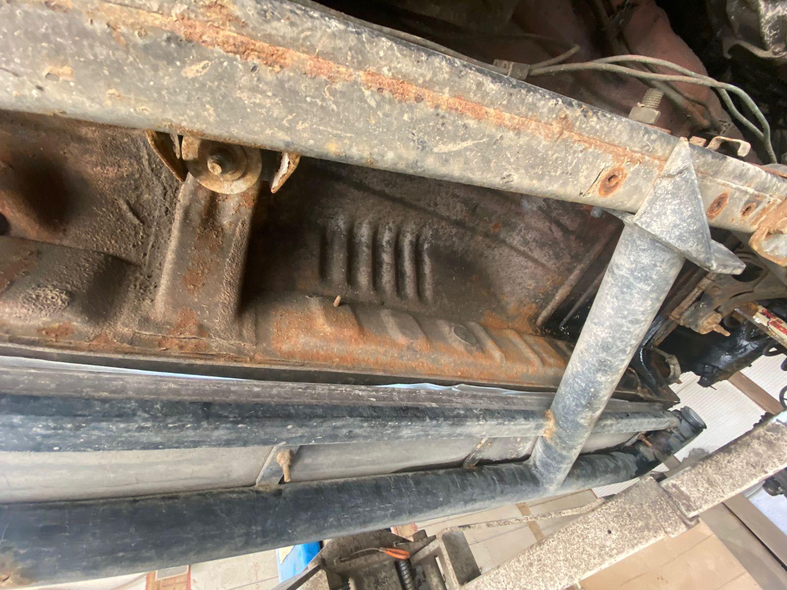

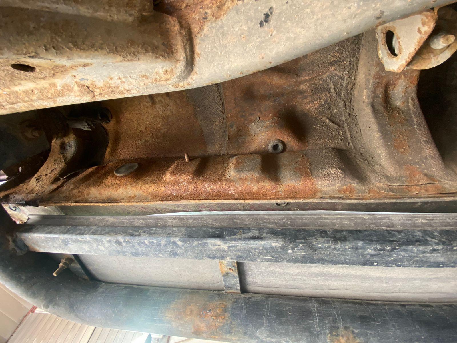

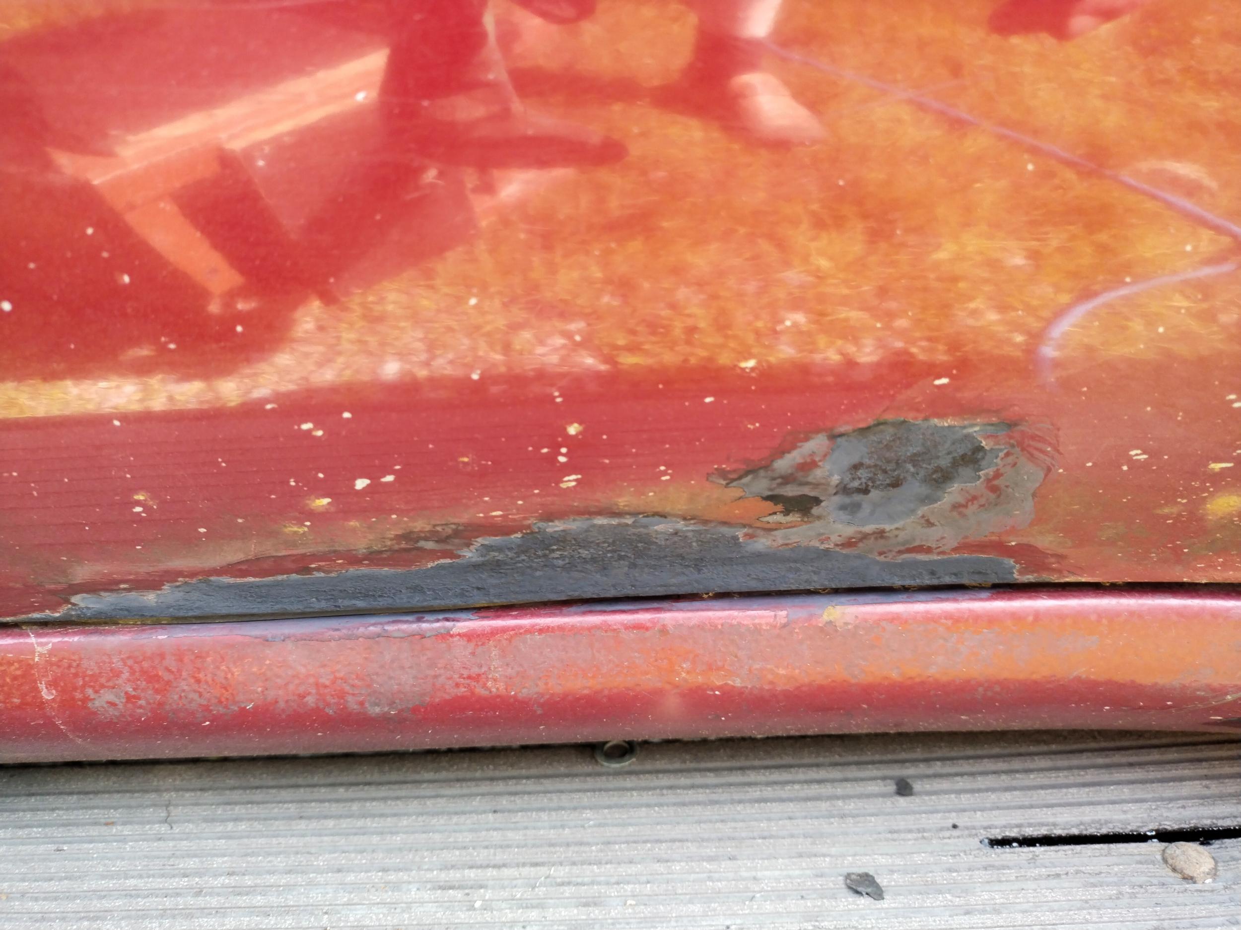

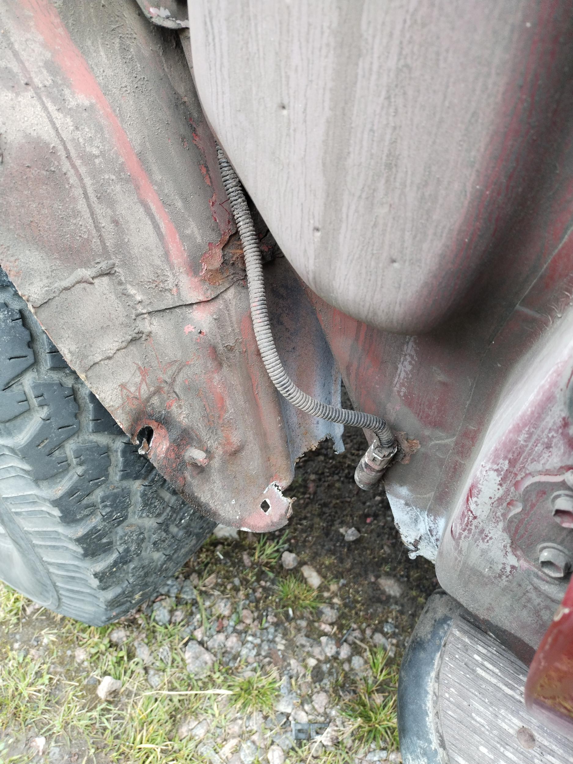

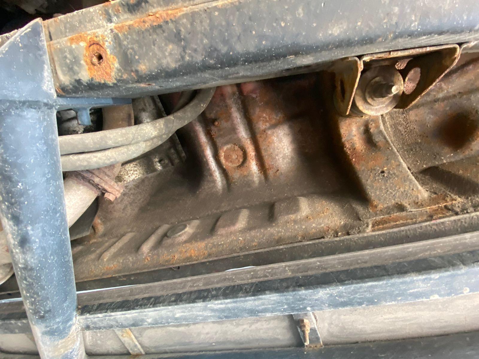

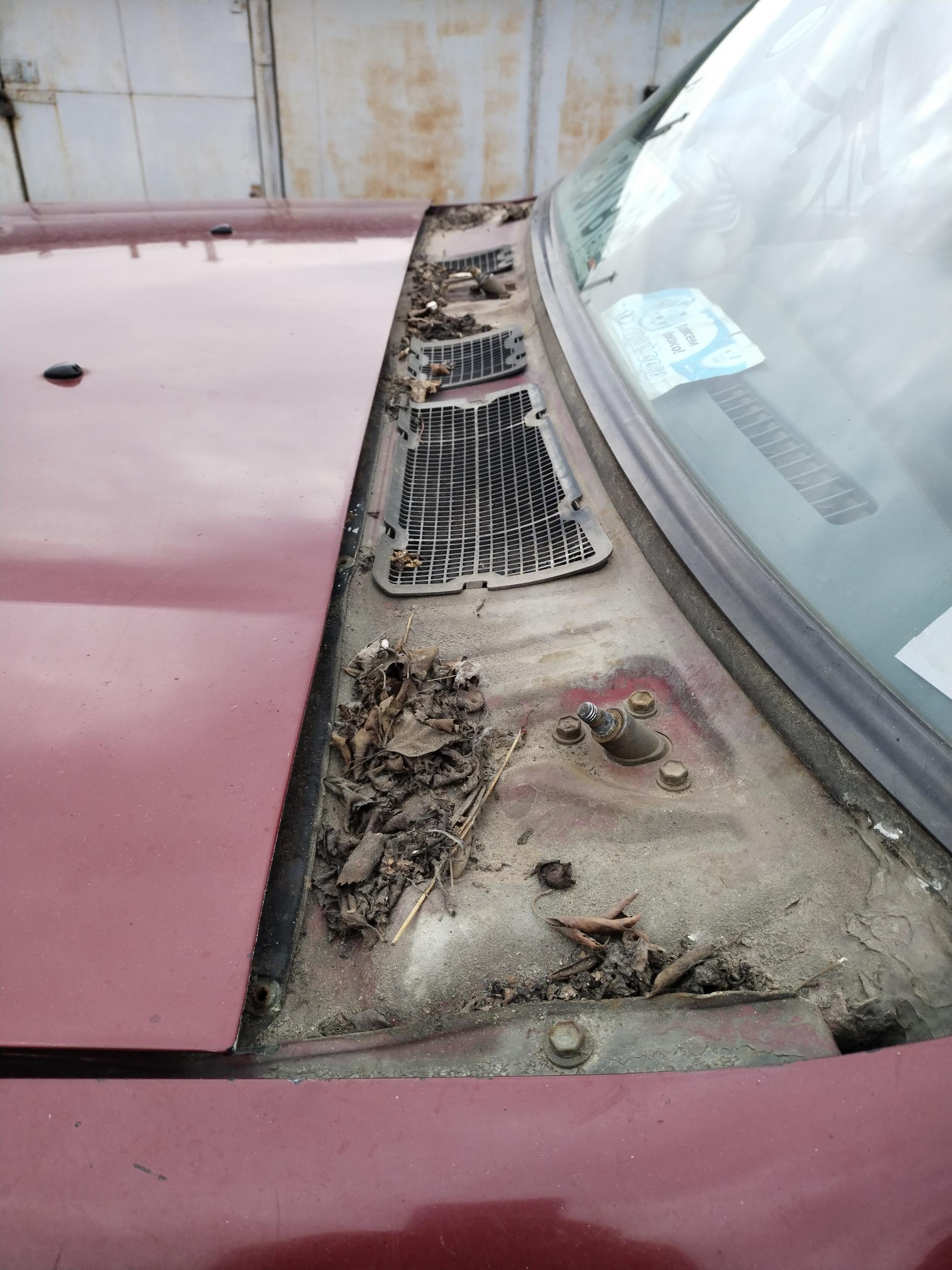

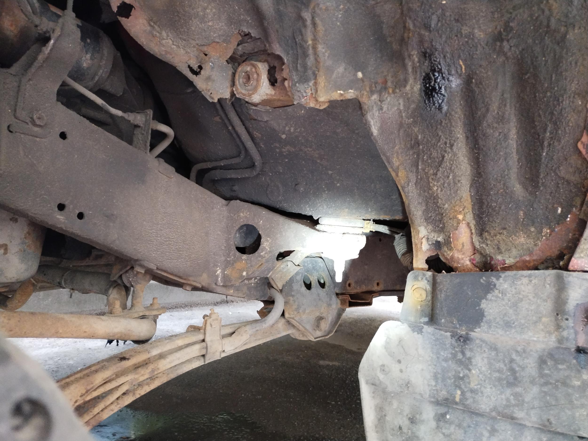

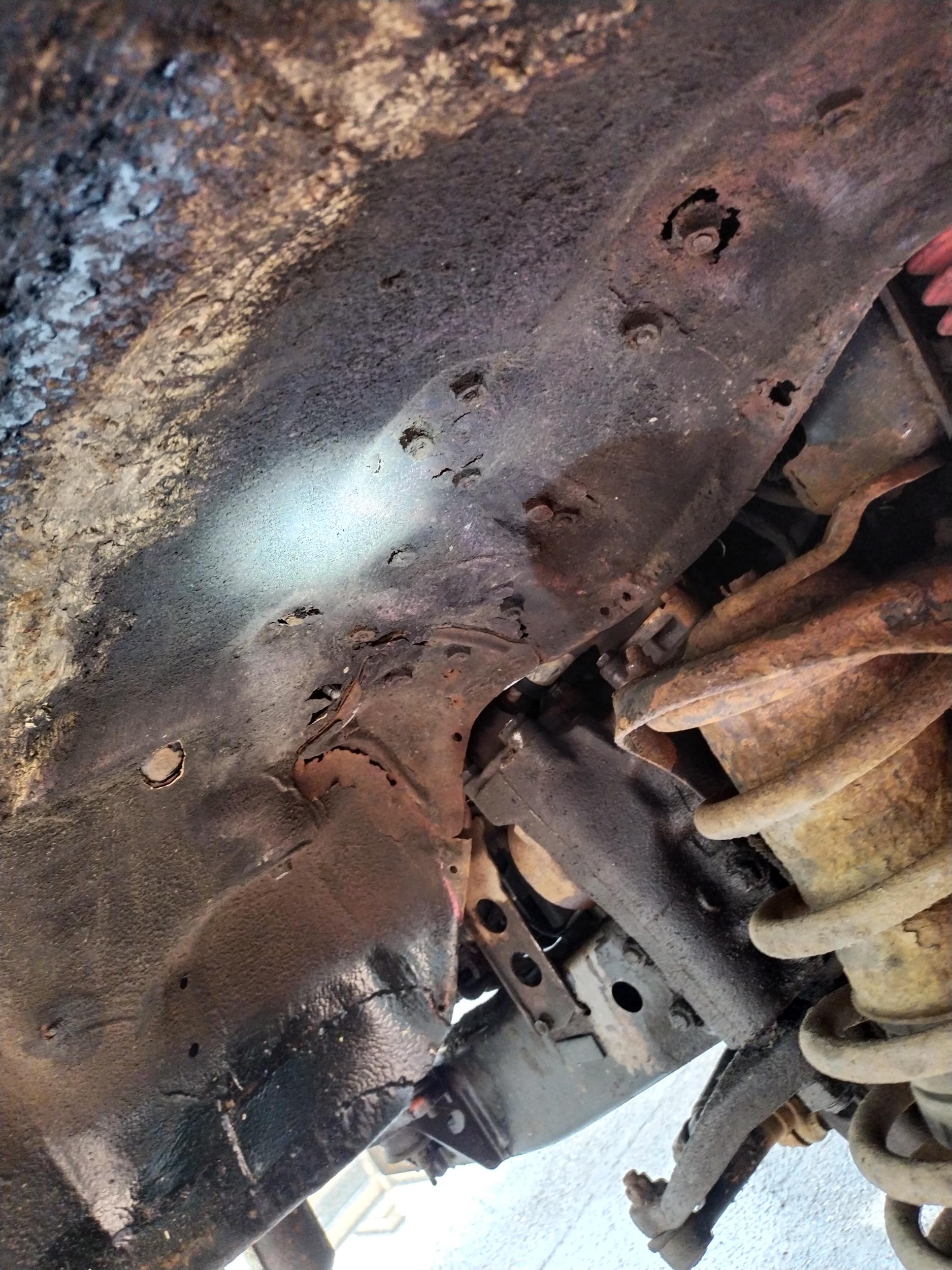

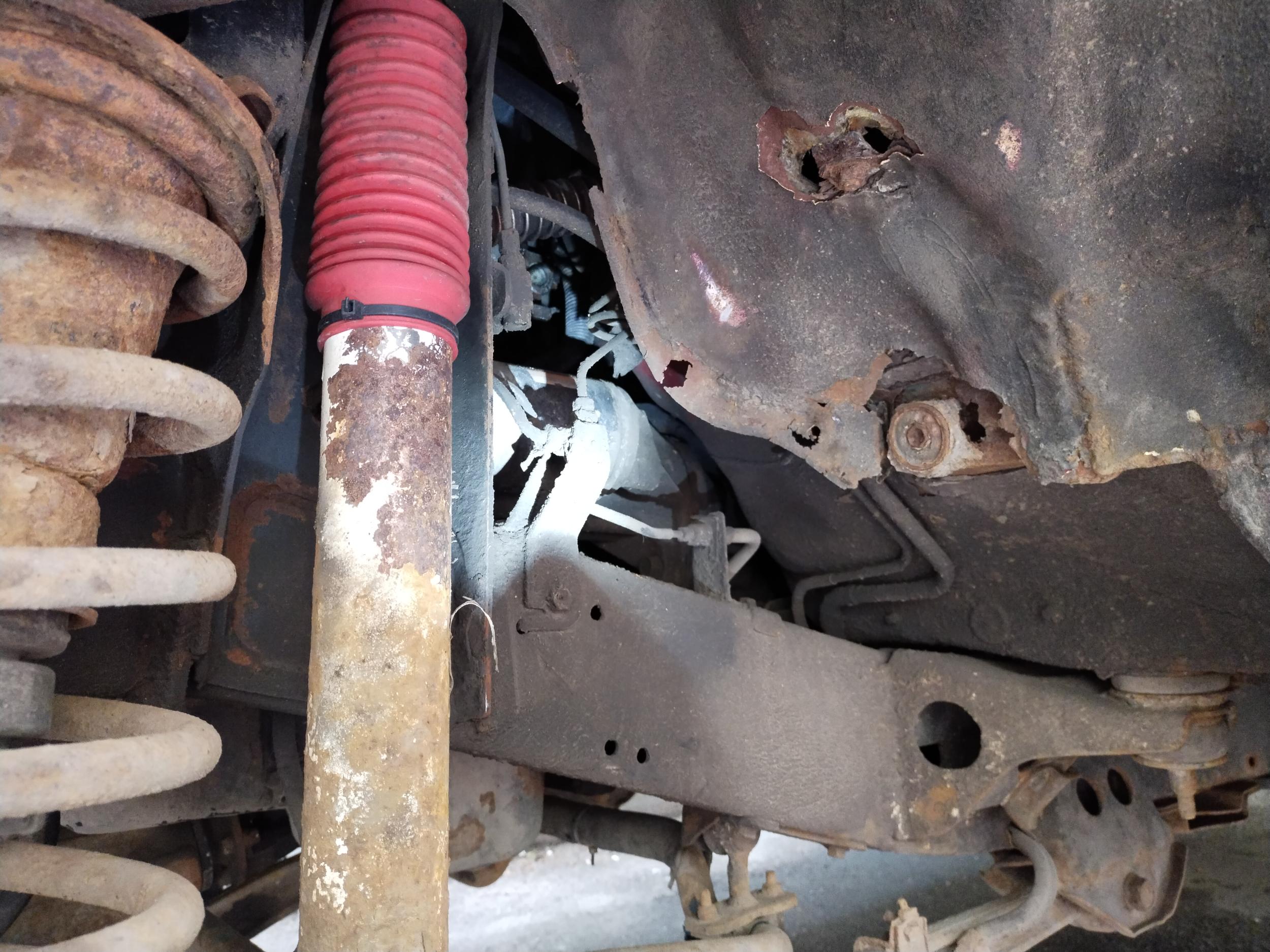

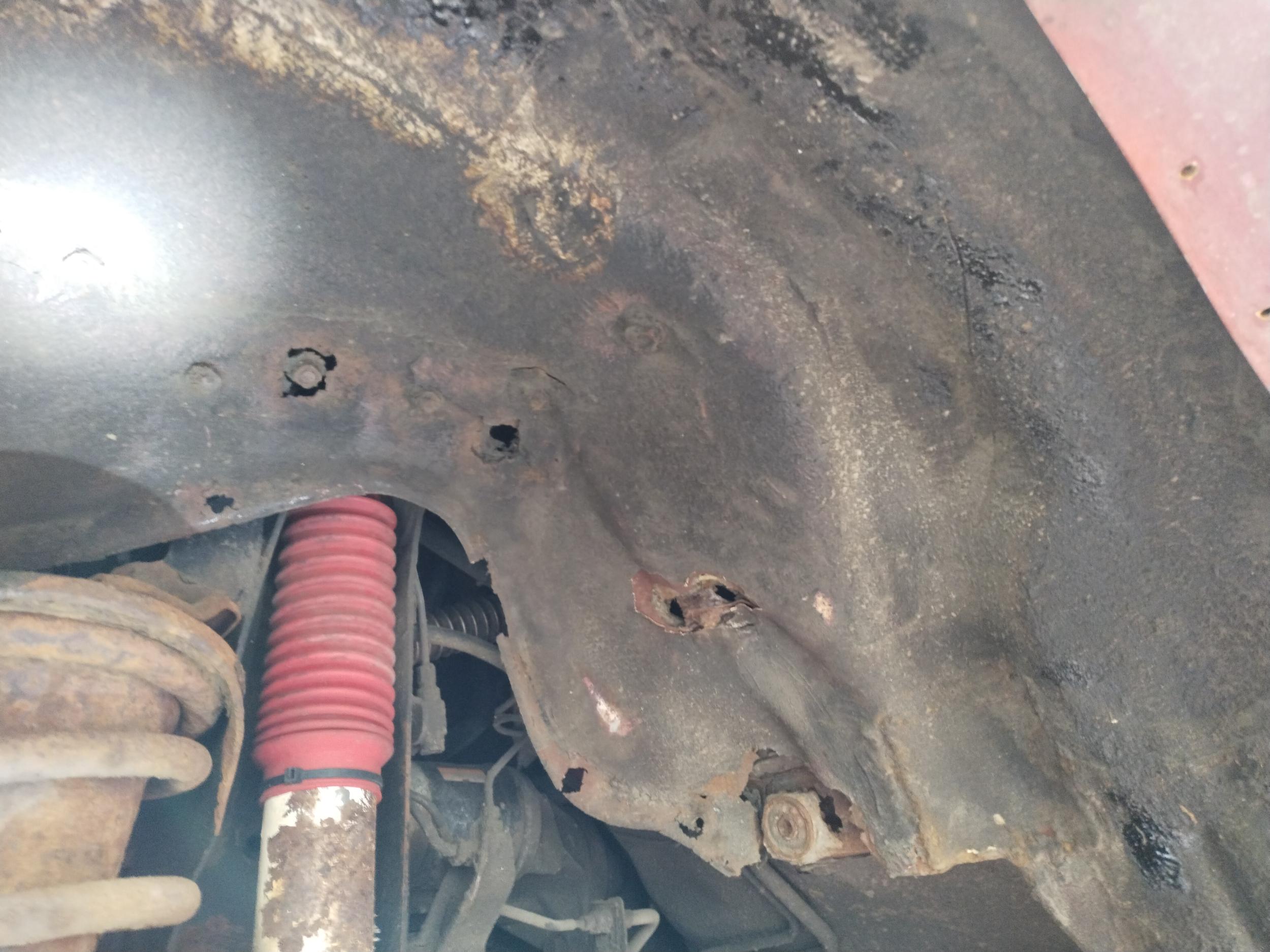

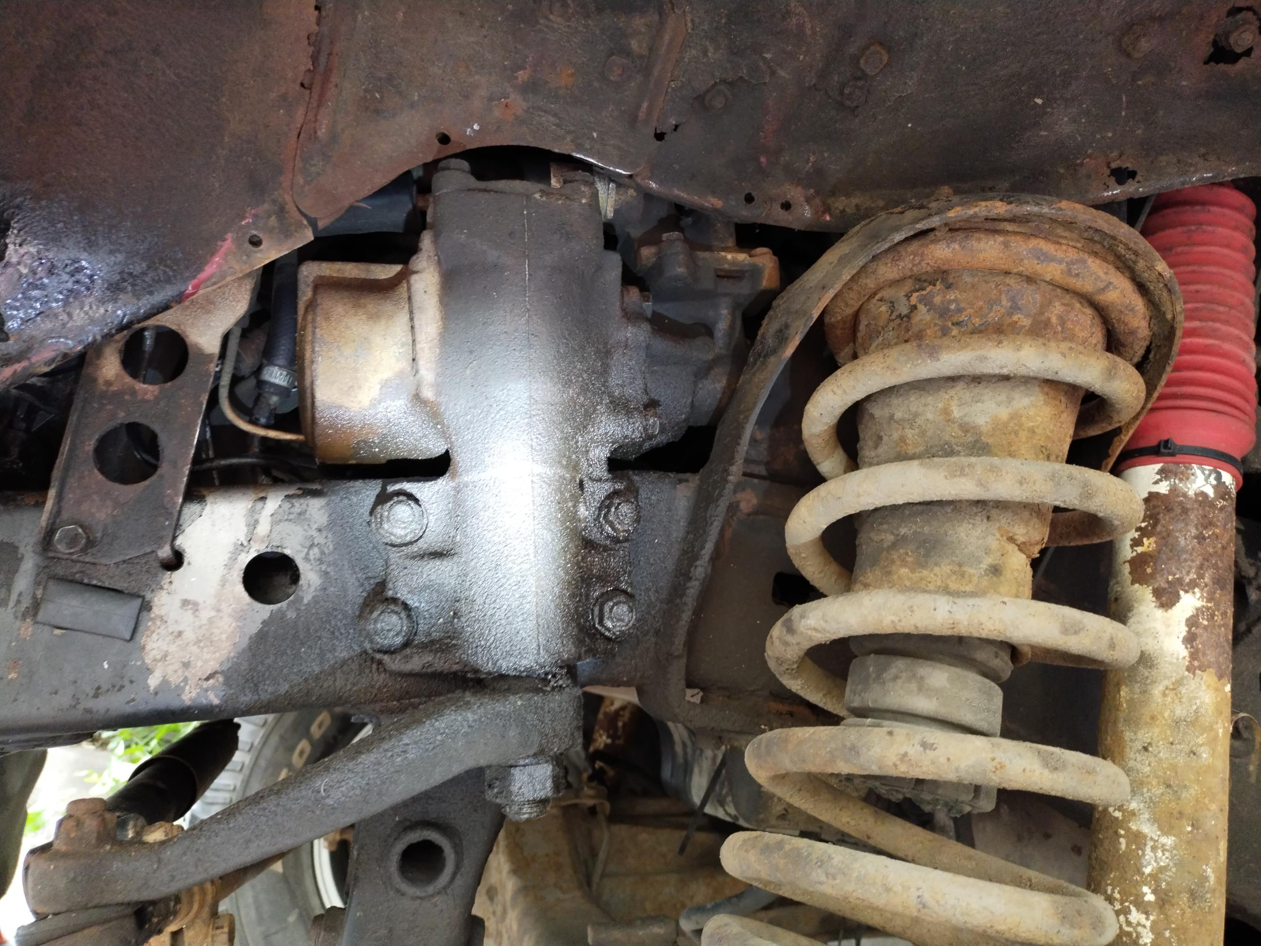

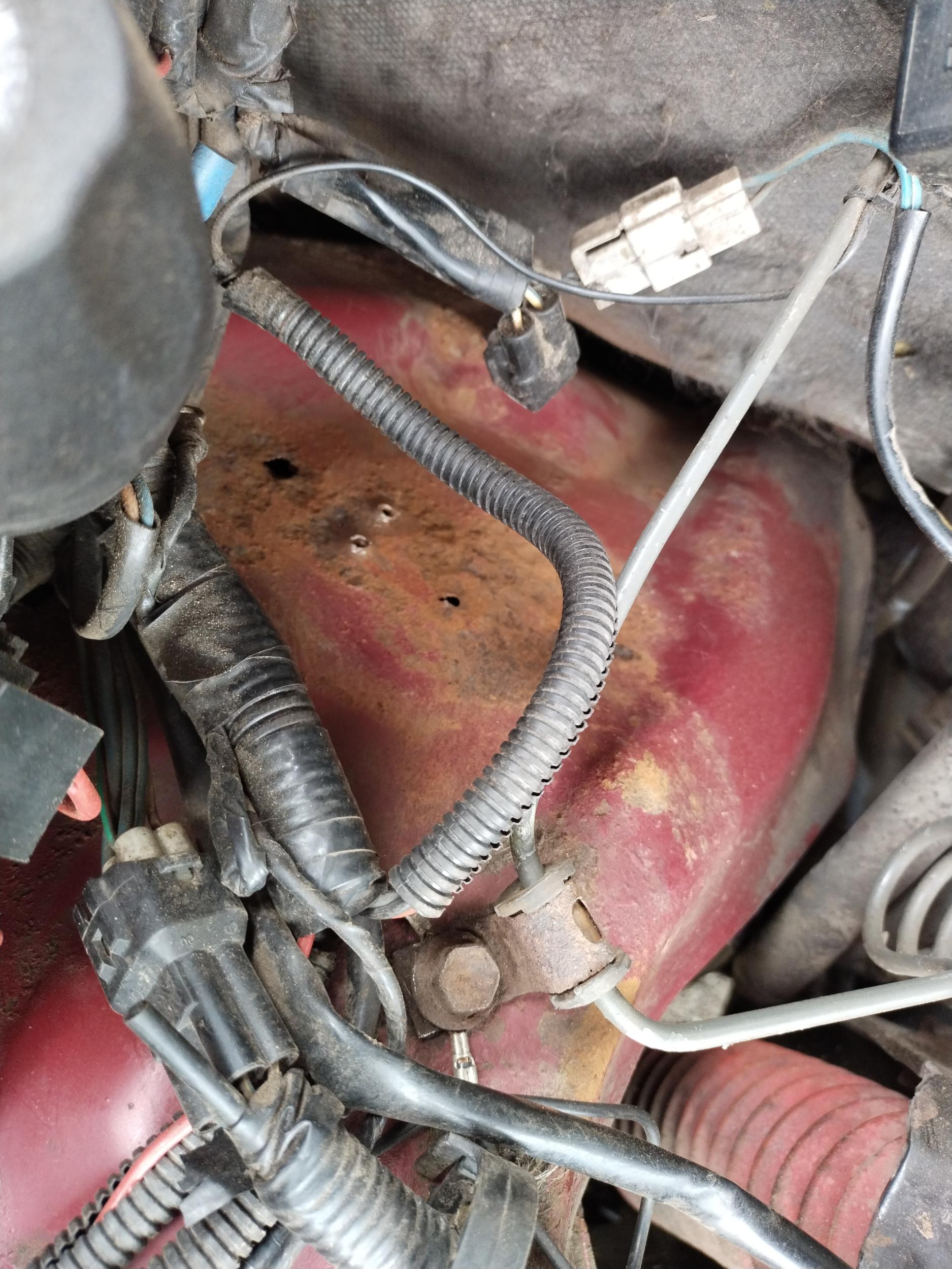

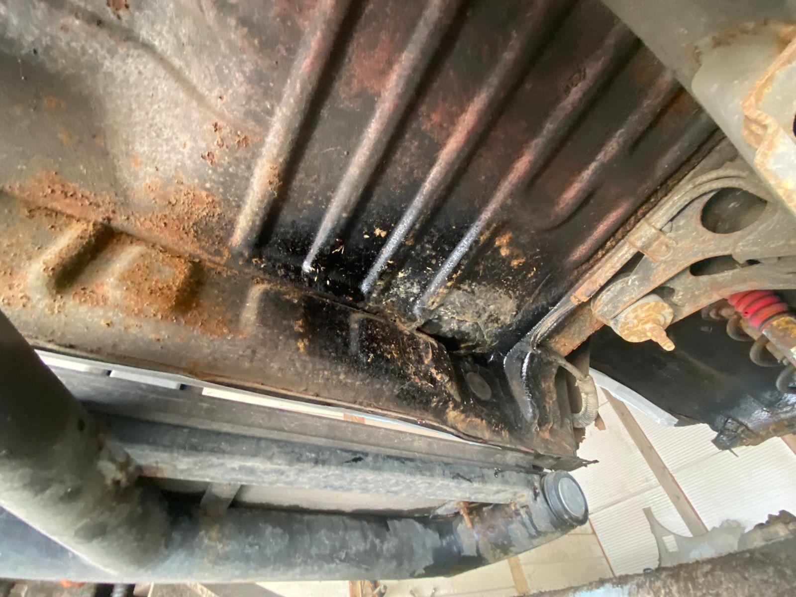

После просушки авто снимаем локера и брызговики и ох… как сильно удивляемся увиденному…

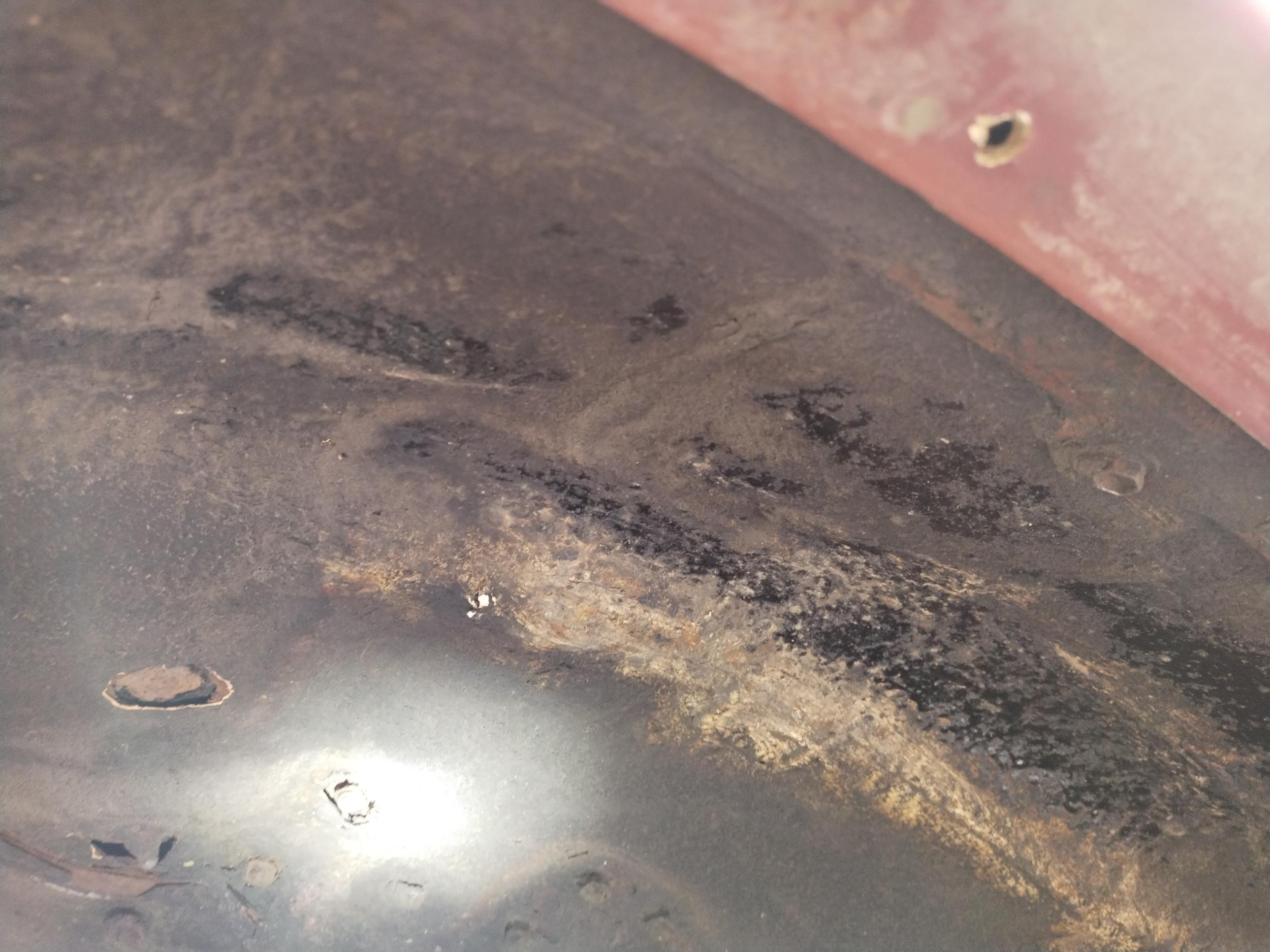

Так же видим то что Расстоп остался на подкрылках хотя последний раз делал антикор 1,5 года назад, на машине стояли подкрылки но они не сильно помогли — почему объясню позже
После снятия локеров и увиденных неприятностей было принято решение отложить всё на попозже — после правильного осмысления увиденного и выслушивания умных и не очень советов.

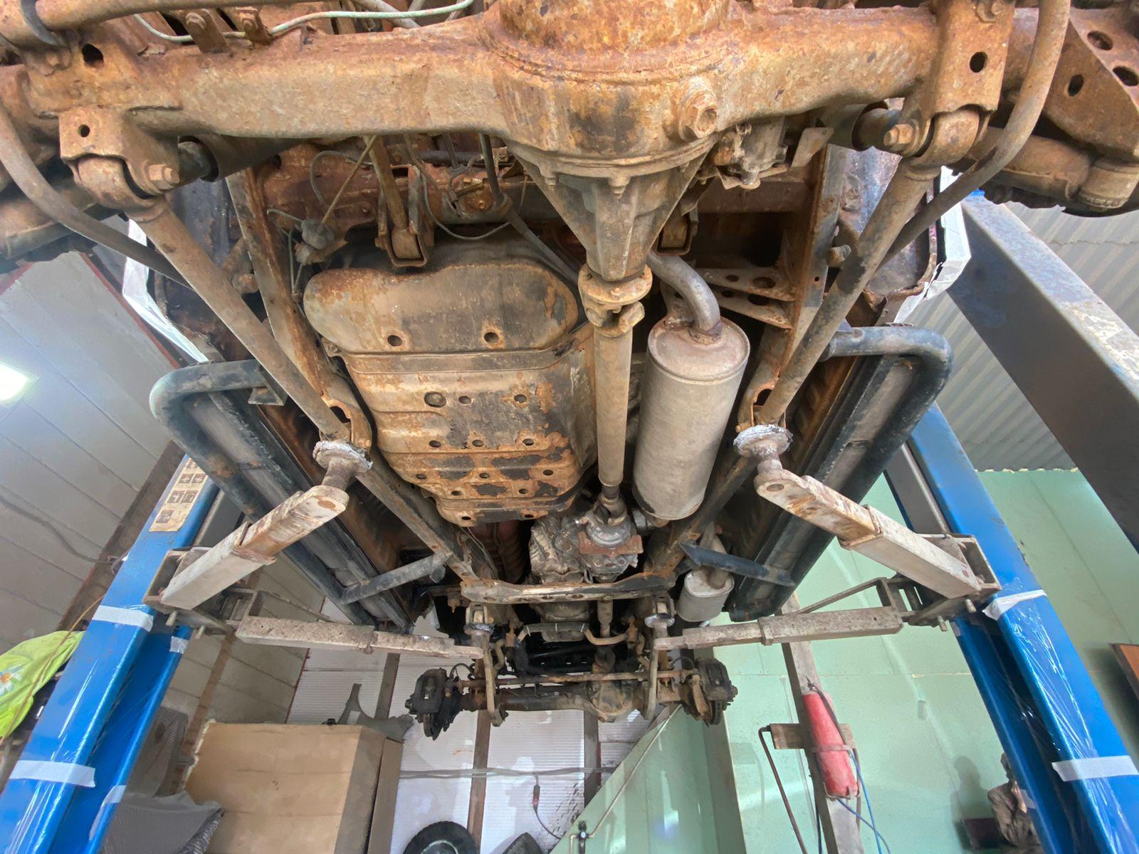

Итак : найдена контора которая за вменяемые деньги ( для меня ) готова отпескоструить, обработать преобразователем ржавчины, загрунтовать и частично покрасить.
Всё это обещано сделать за 3 рабочих дня . Каждую операцию ребята фиксировали на фото

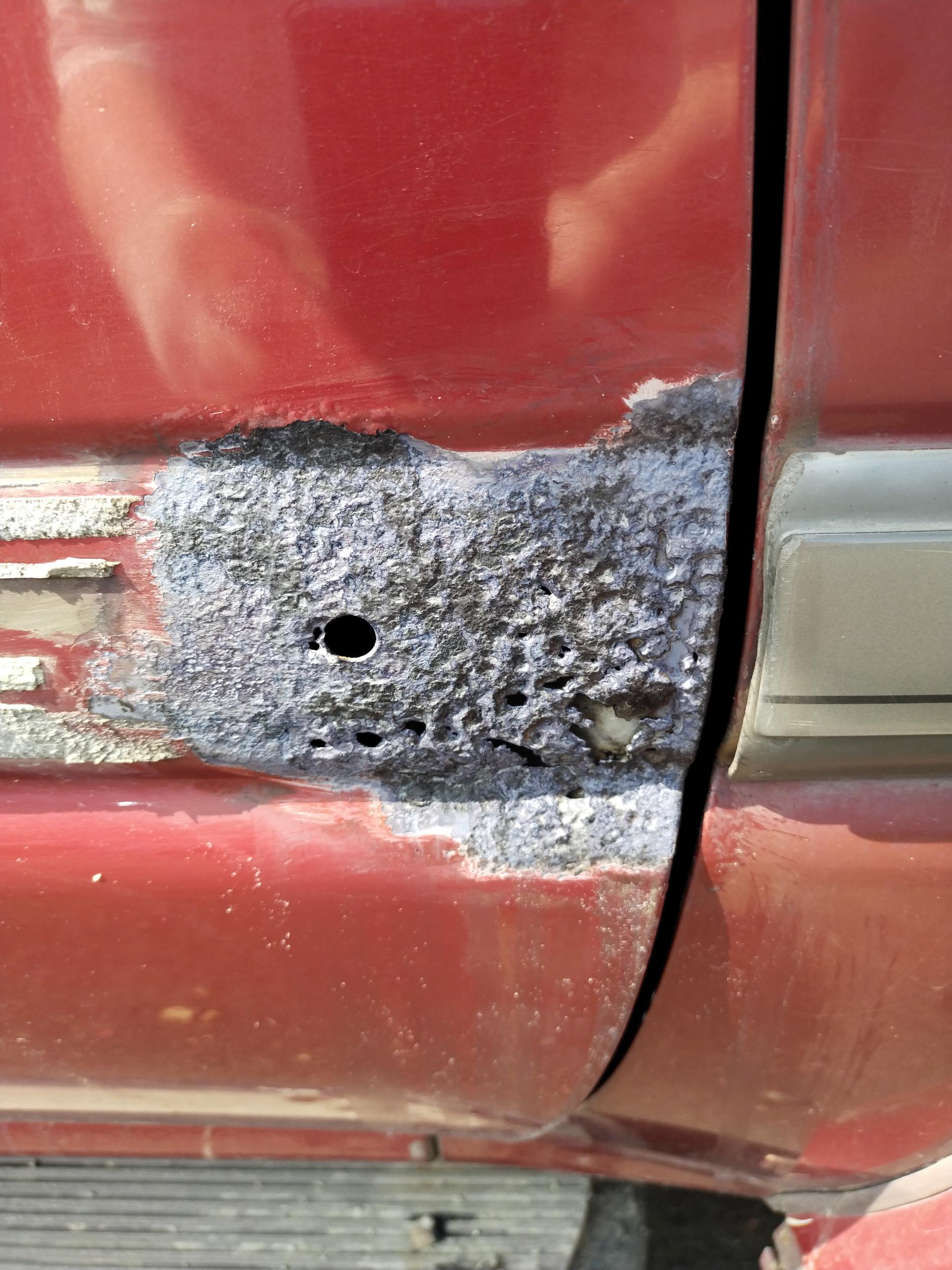

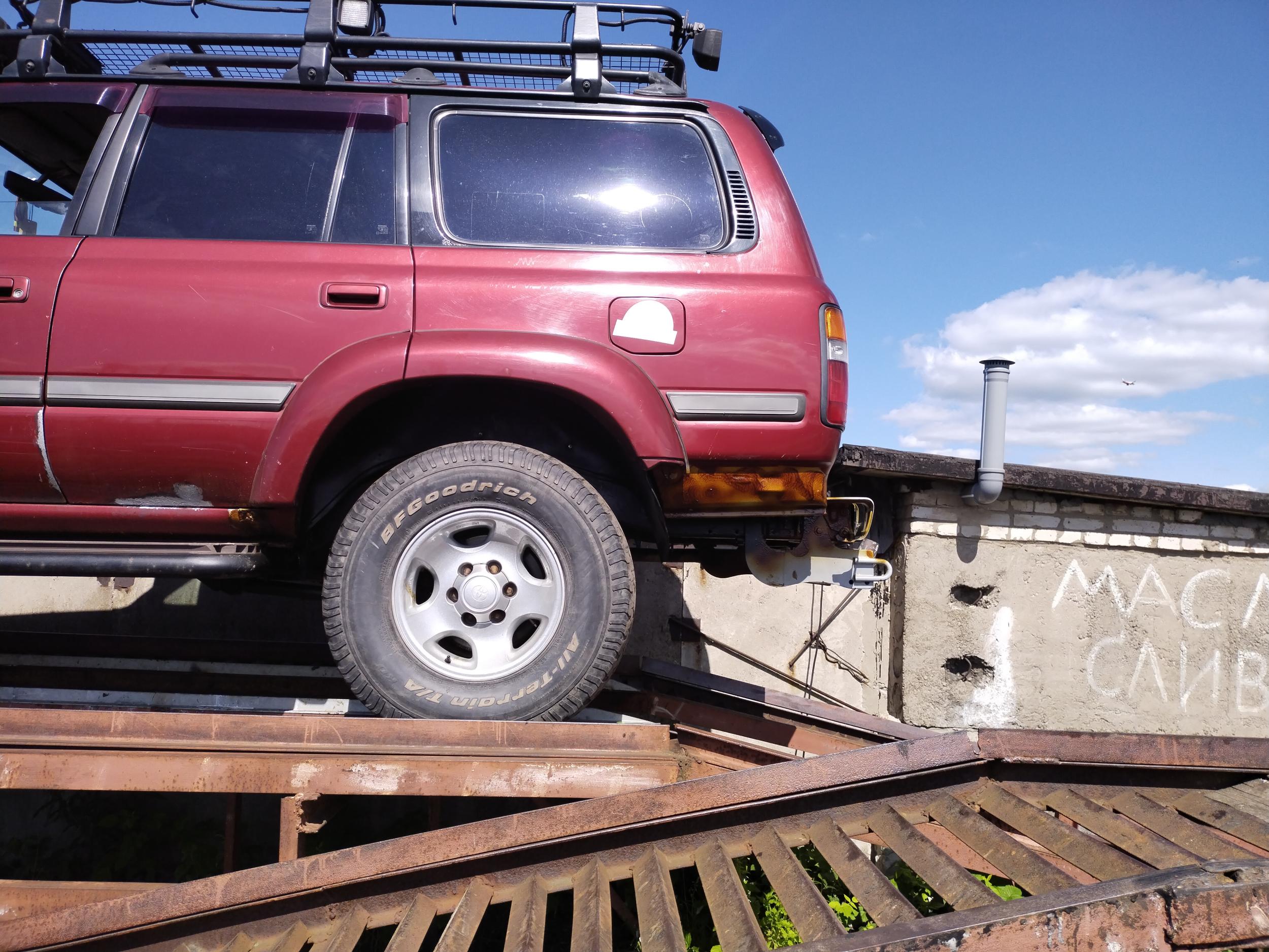

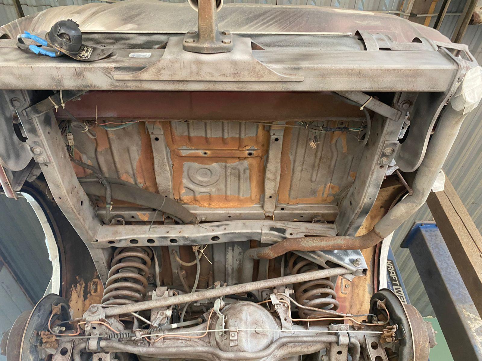

Так авто выглядела до пескоструя и дальнейшей обработки
  • Откуда: Гуманоид
  • Машина: ТЛК 80 VX TD ручка.

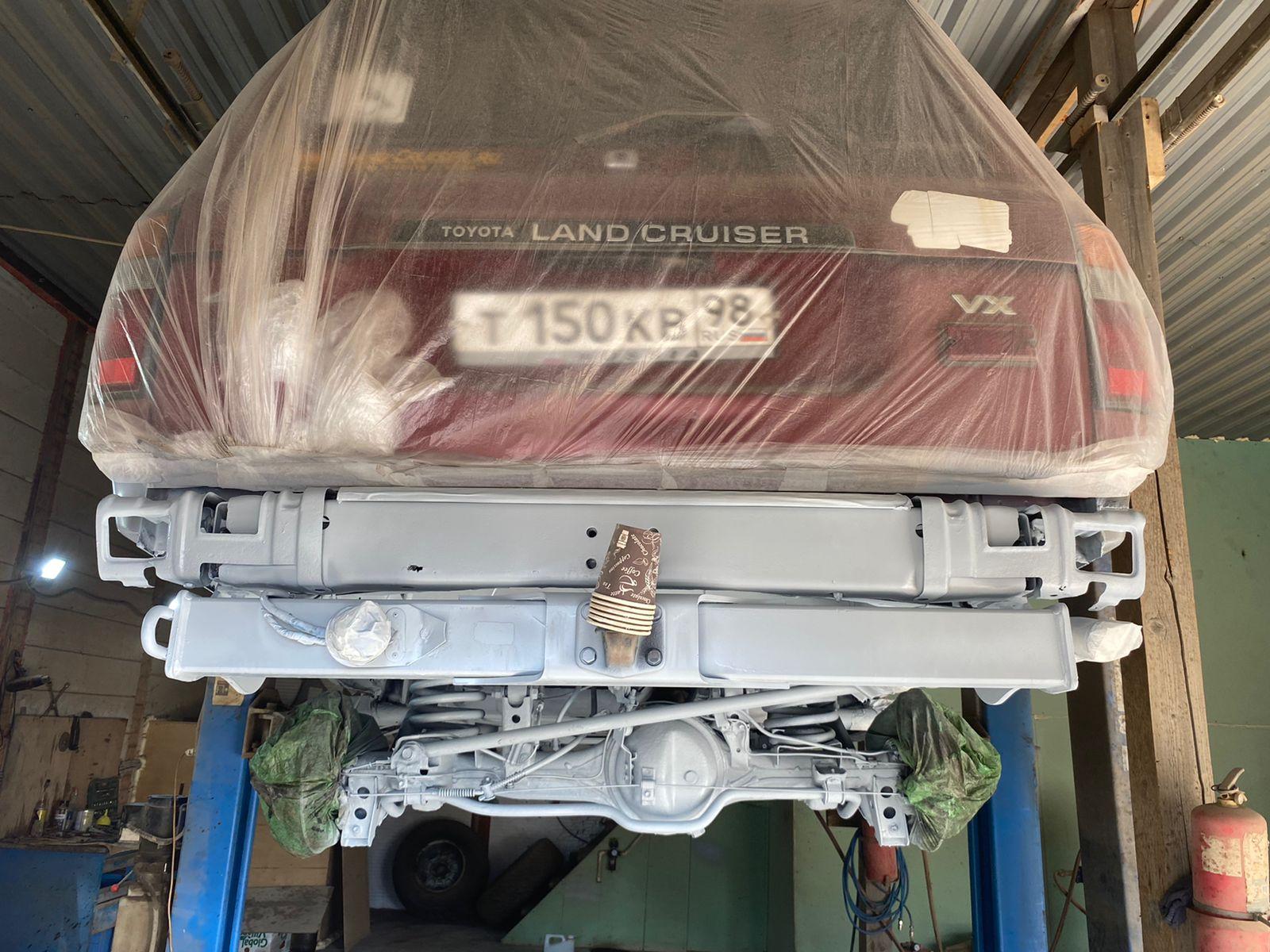

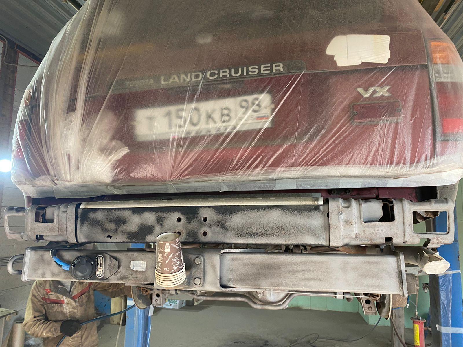

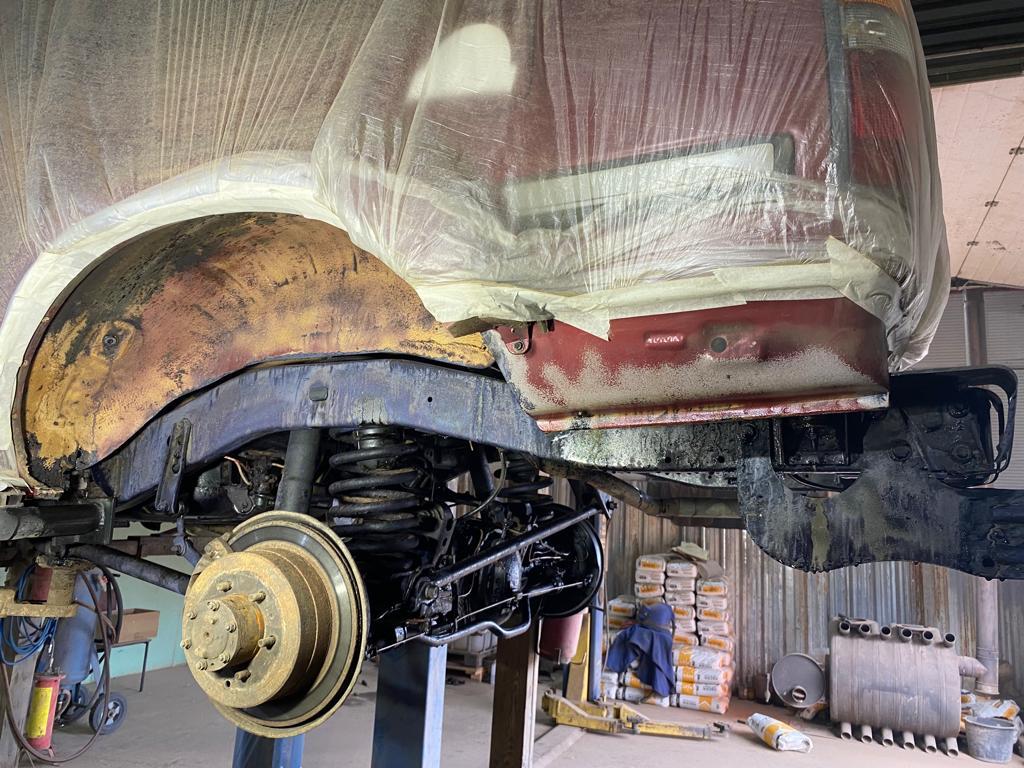

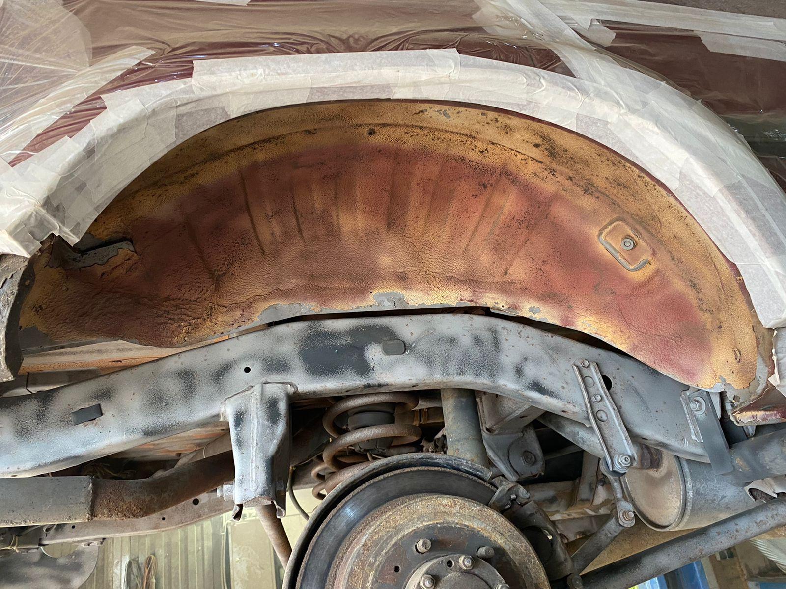

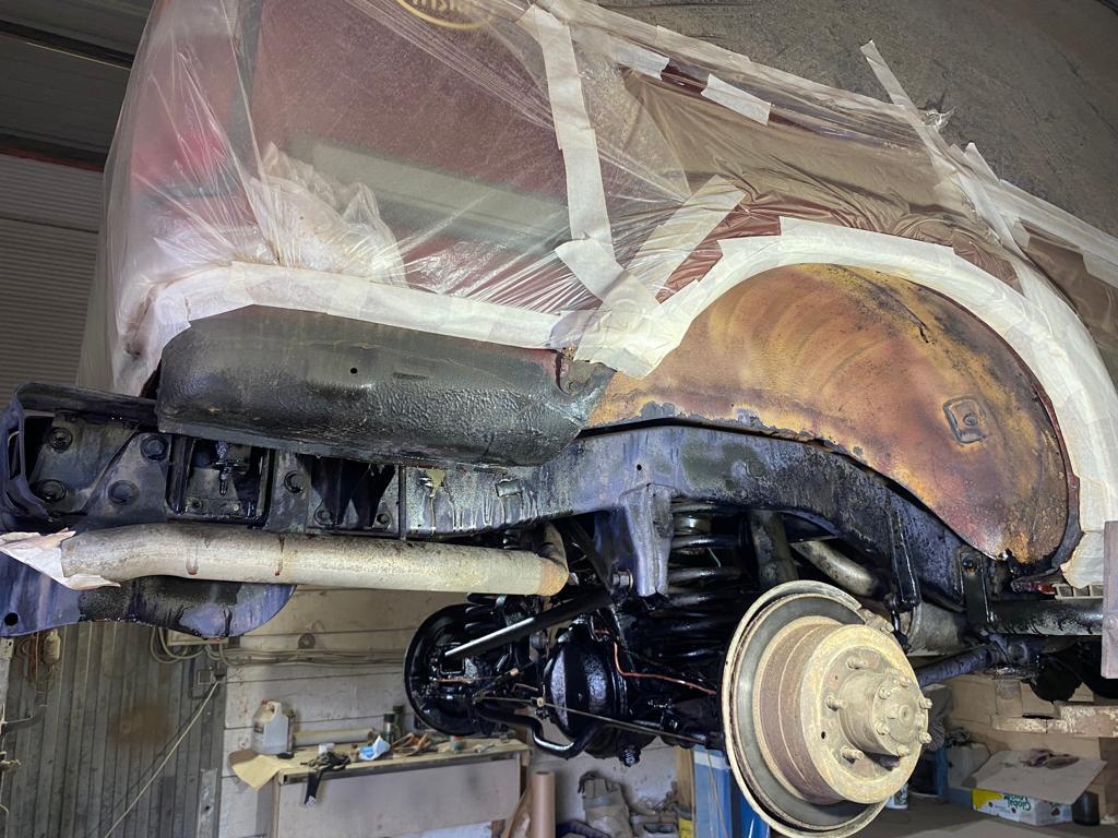

Машина отдана людям для обработки. На фото видно что перед песком всё накрыто полиэтиленом, на суппорта и диски накинуты мешки чтоб случайно не попал песок.

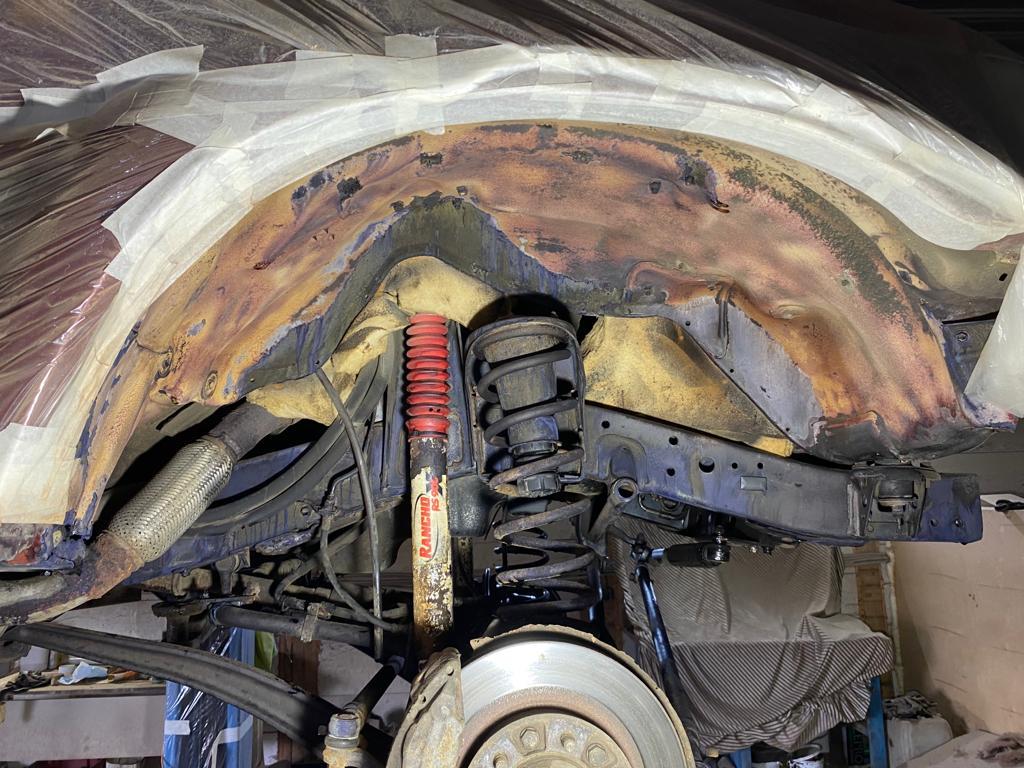

Как хорошо что перед песком я разобрал салон до металла…

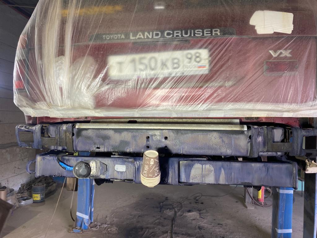

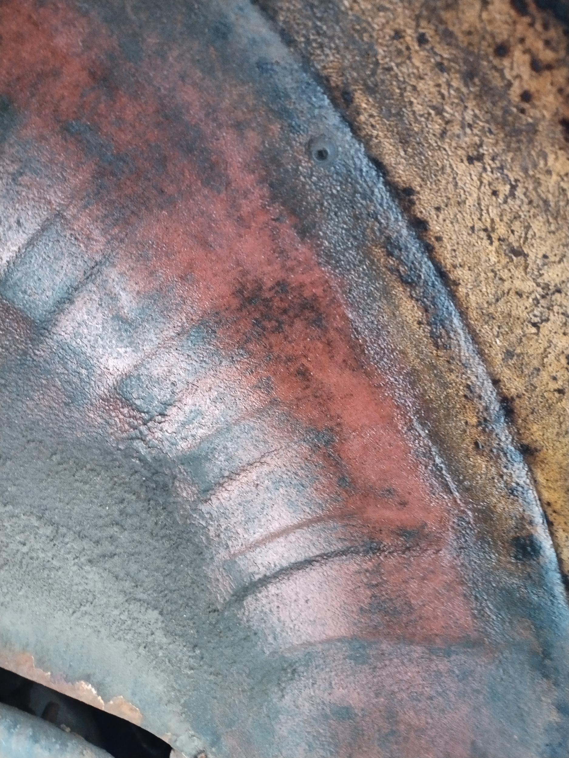

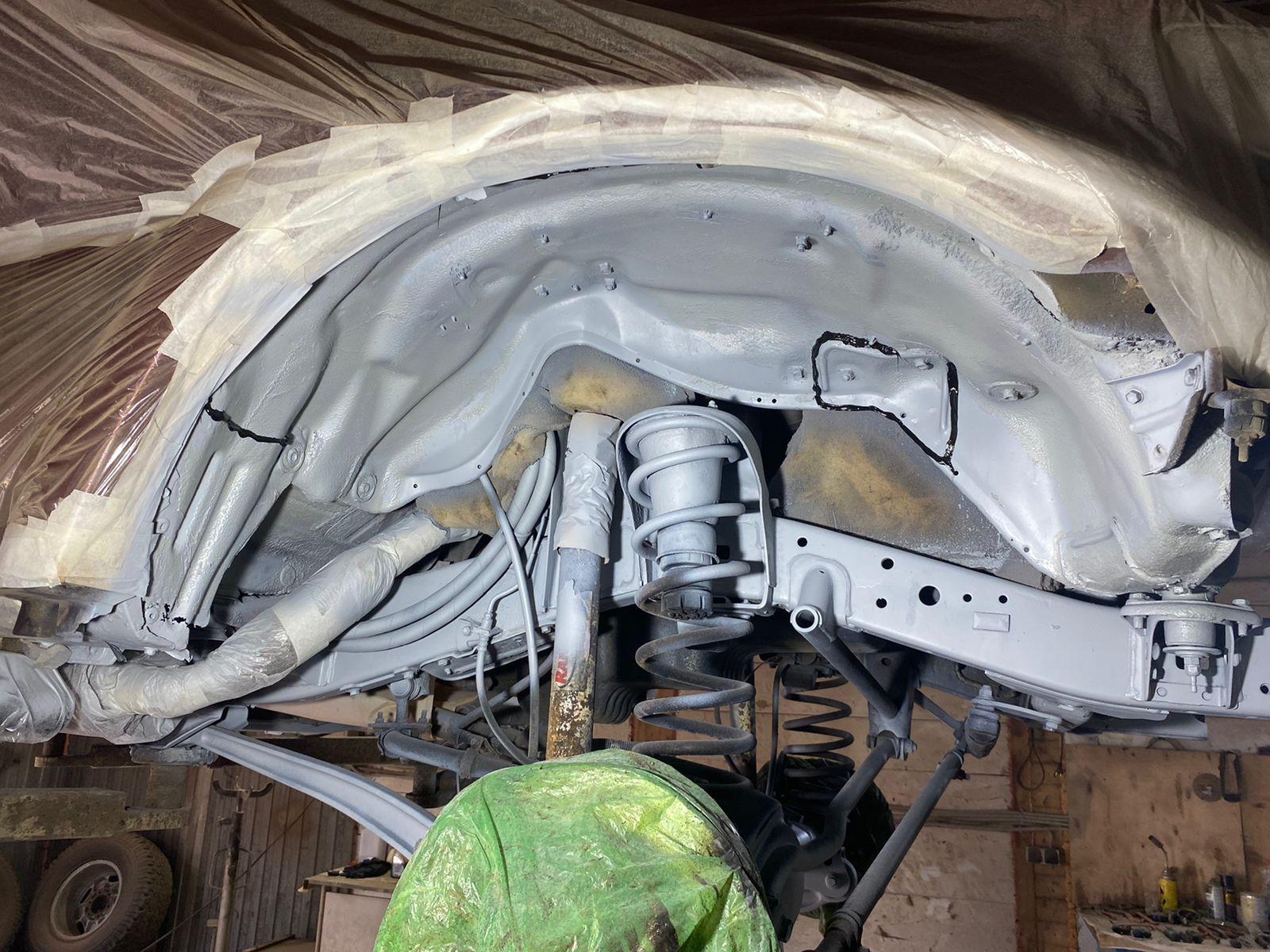

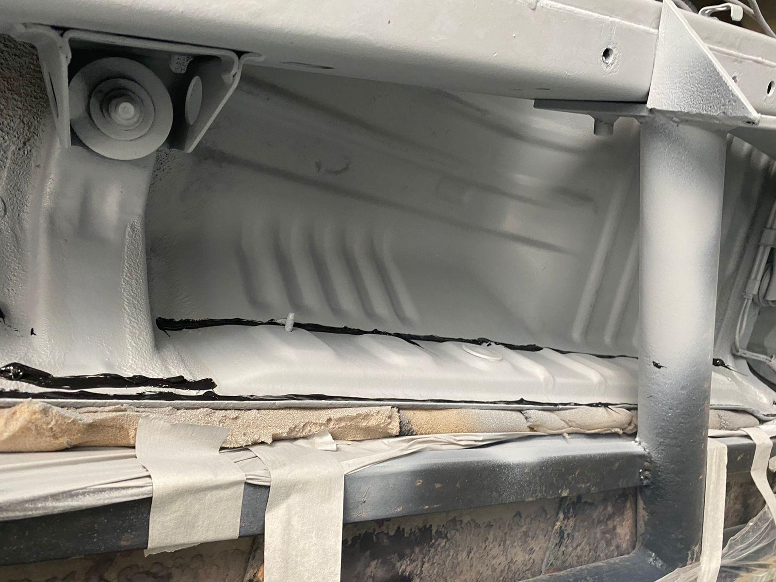

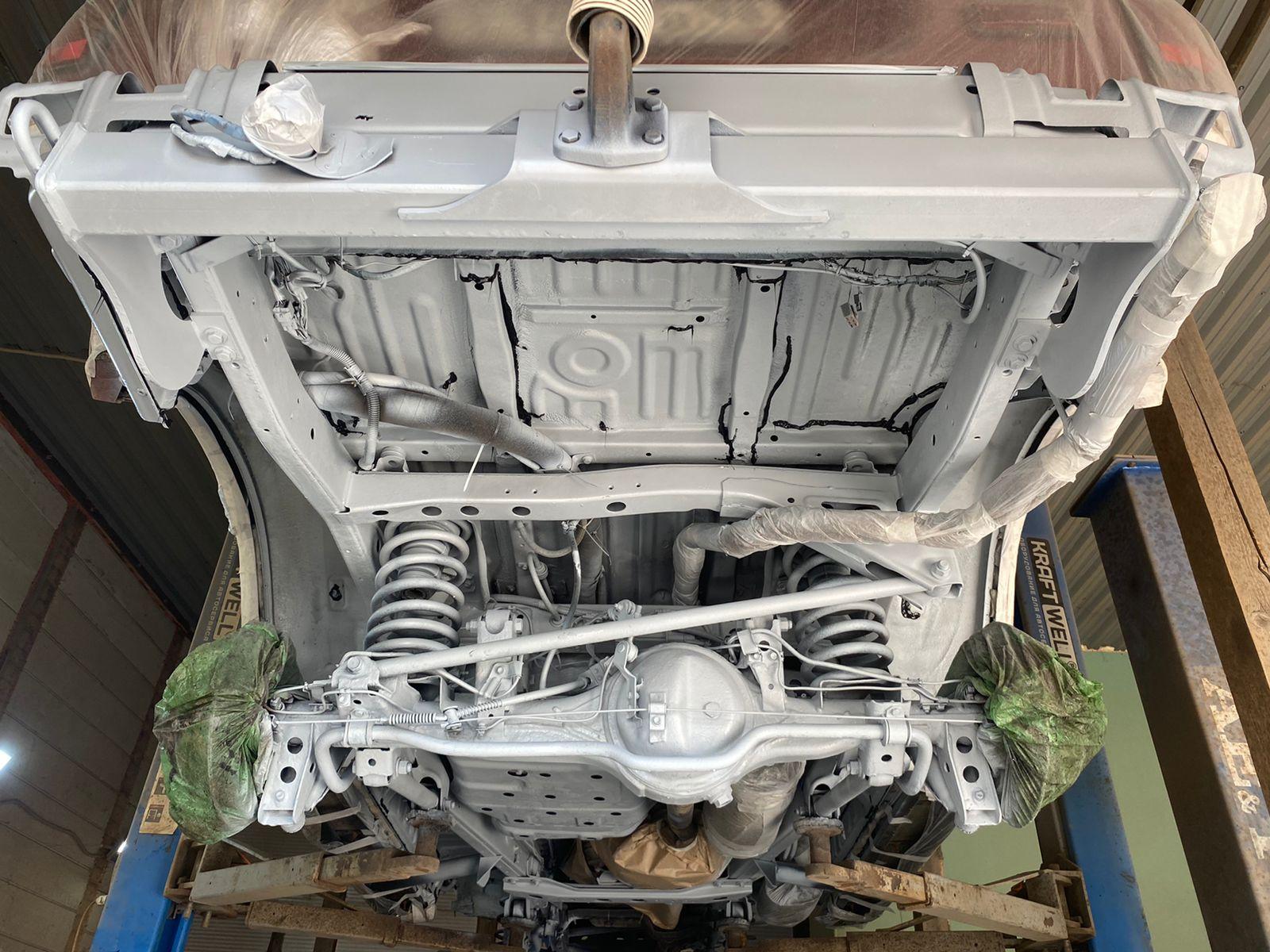

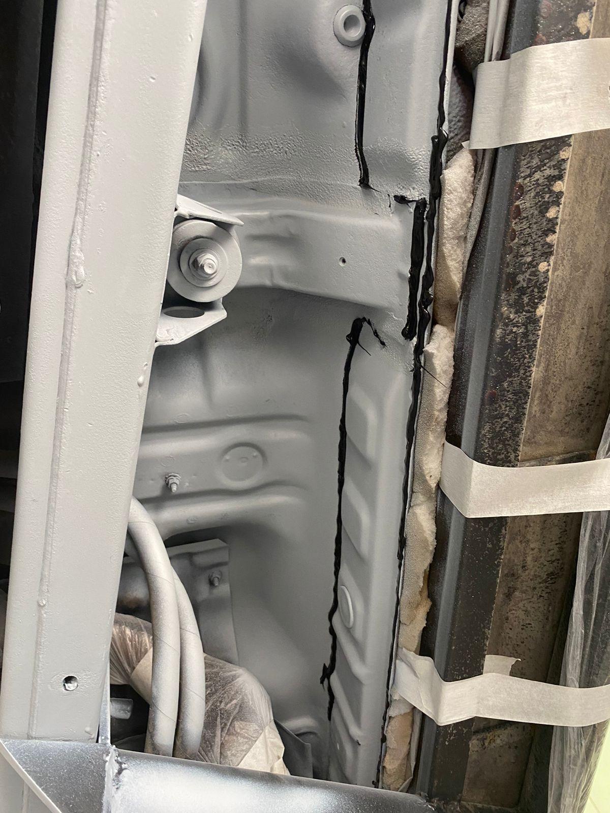

Машина отпесочена ( фото не мои ), машина песочилась локально — только там где есть ржавчина, родную краску принято решение не трогать ( как получилось, так получилось )

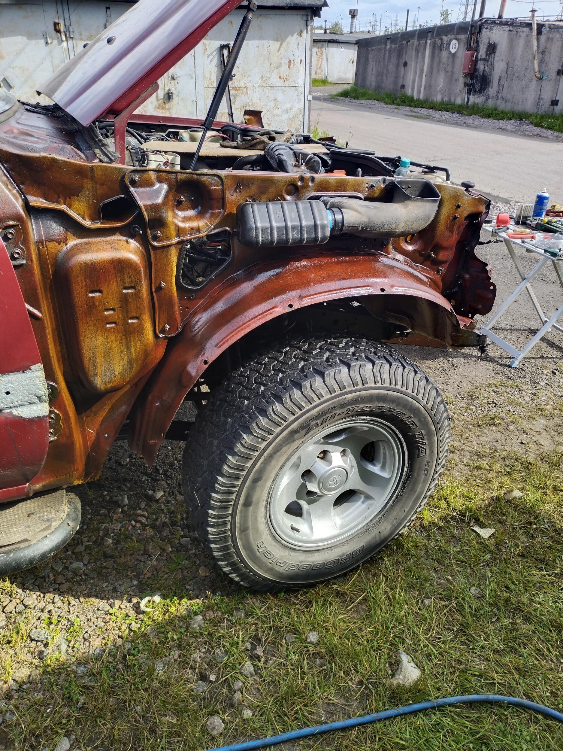

После ппескоструя всё где прошлись песком заливается преобразователем который привёз я и сушится
Залито на совесть — даже видно что висят капли
После полной просушки преобразователя ( стал черного цвета ) значит отработал правильно . Где отработано плохо цвет темно зелёный ( покрываем 2ой раз )

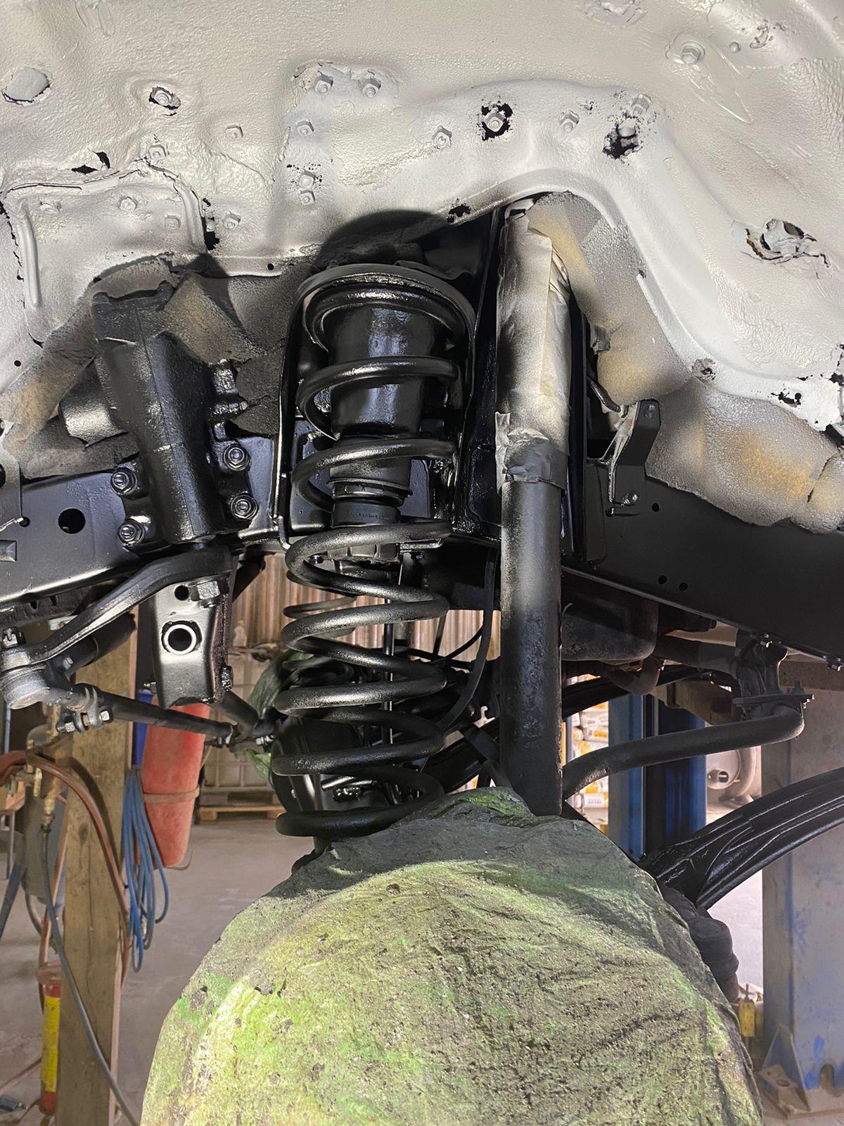

Машина покрывается эпоксидным грунтом и частично красится

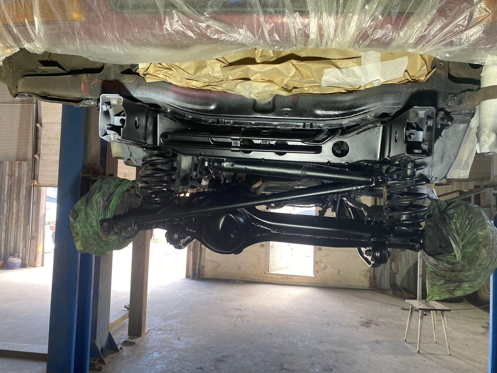

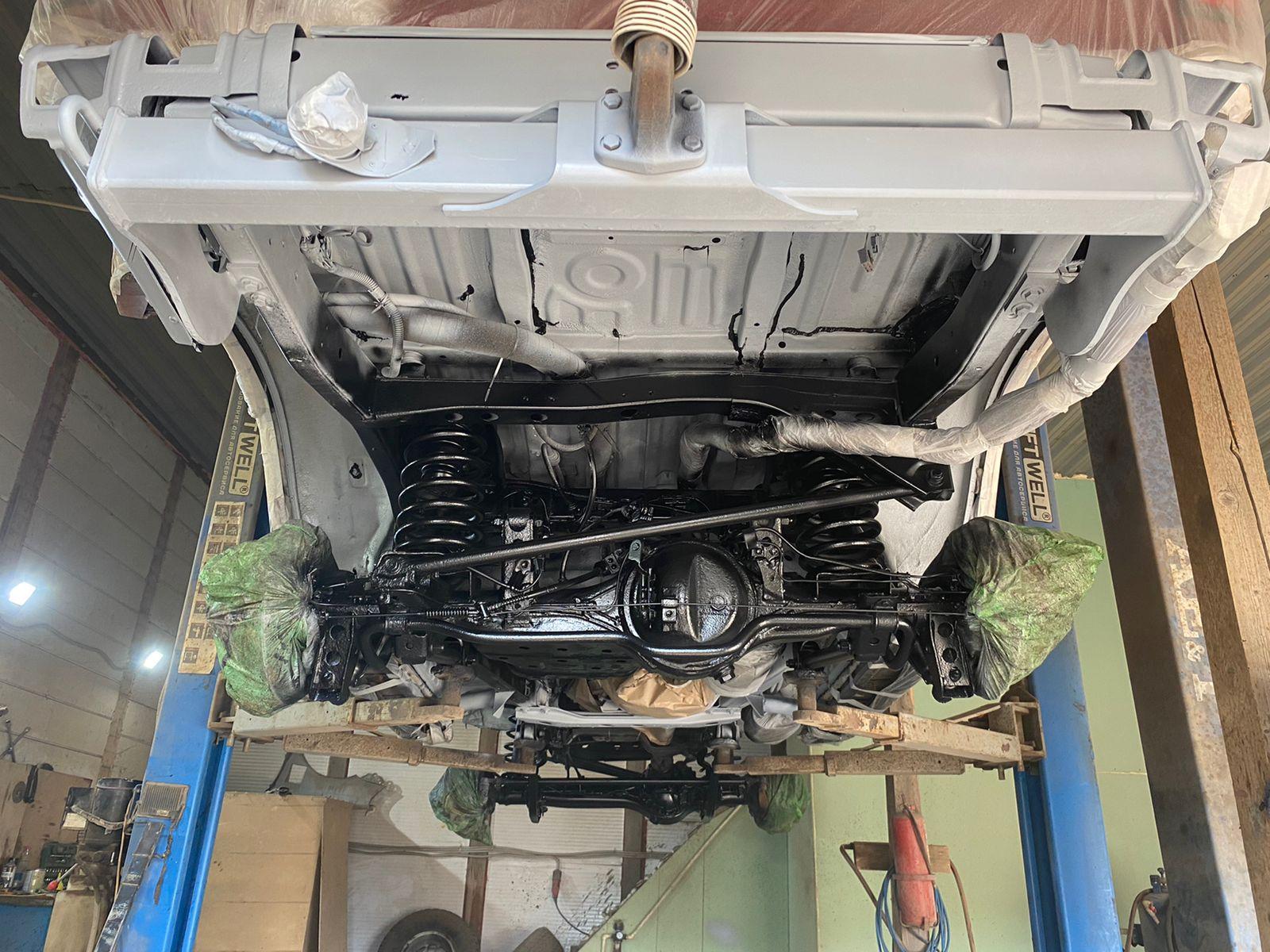

Итак машина отпесочена, покрыта преобразователем, эпоксидным грунтом и частично покрашена, ко всему прочему покрыта 9ти этажным матом — чтоб крепче держалось…

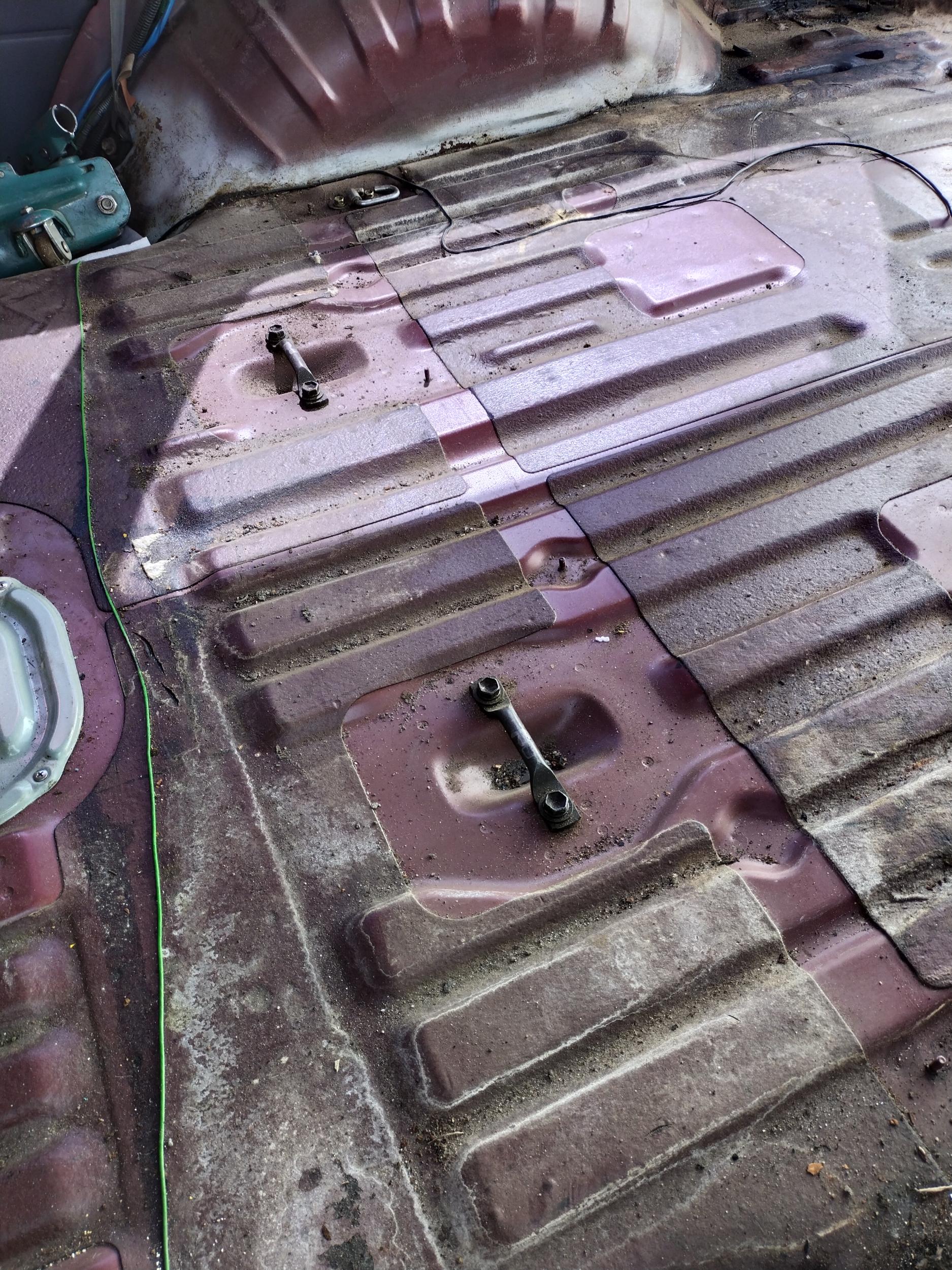

Пришло время антикора, благо тепло и дождя не обещали в ближайшие дни. Едим в гараж который находится в 25 км от дома и там то начинается самое интересное…

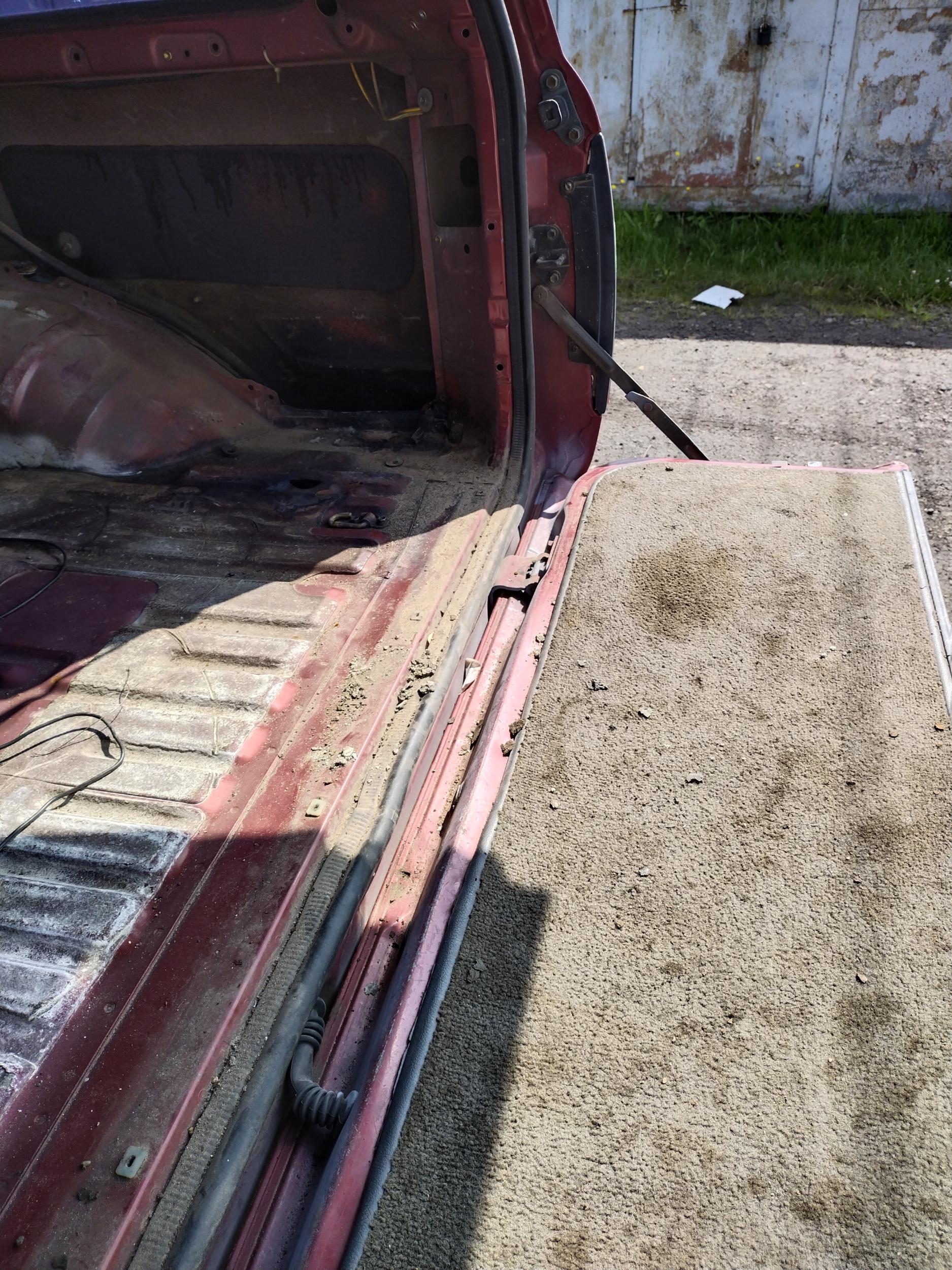

Для начала берем пылесос и чистим машину от песка ( как хорошо что все разобрано ), песка просто ОЧЕНЬ много

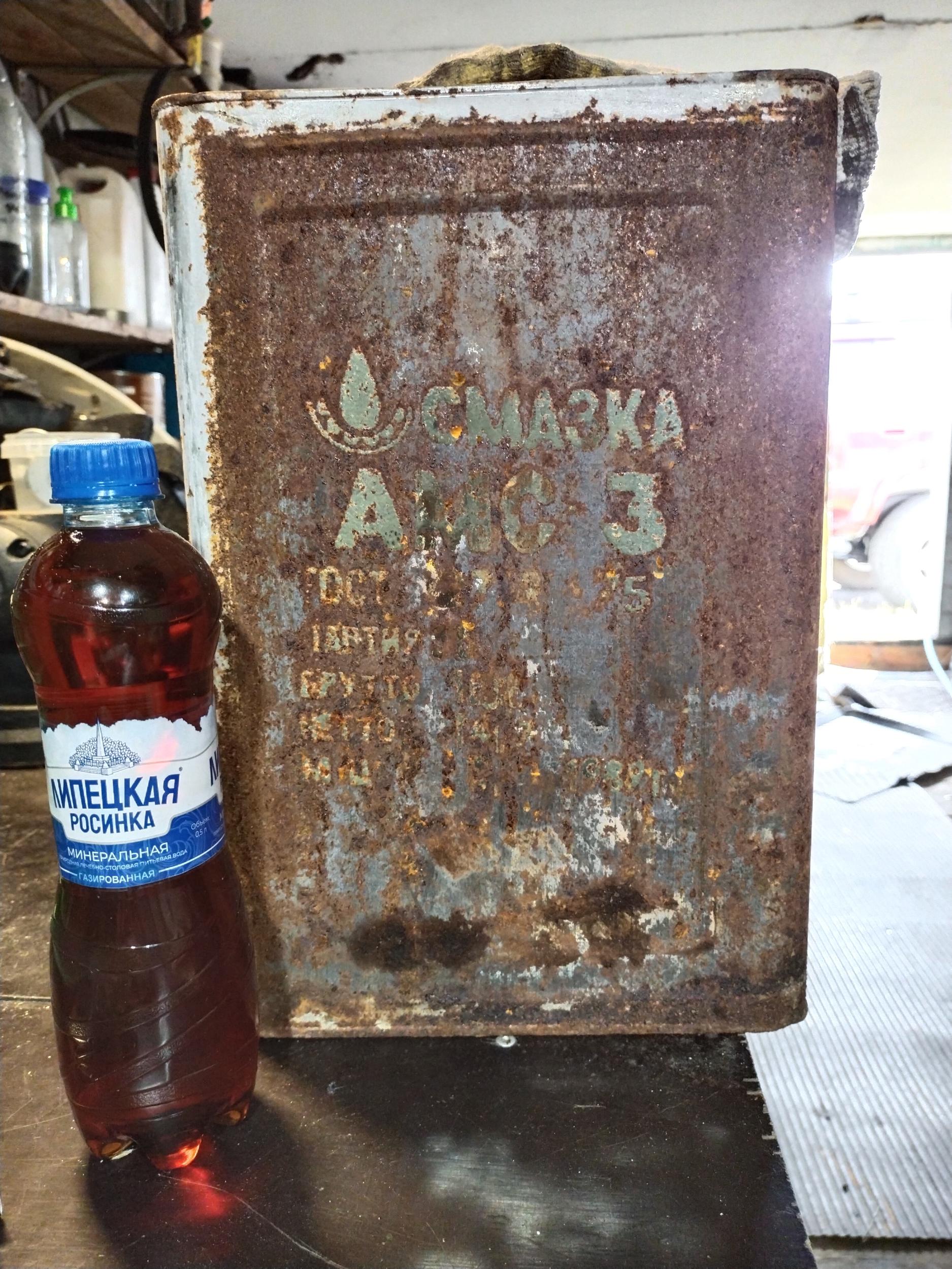

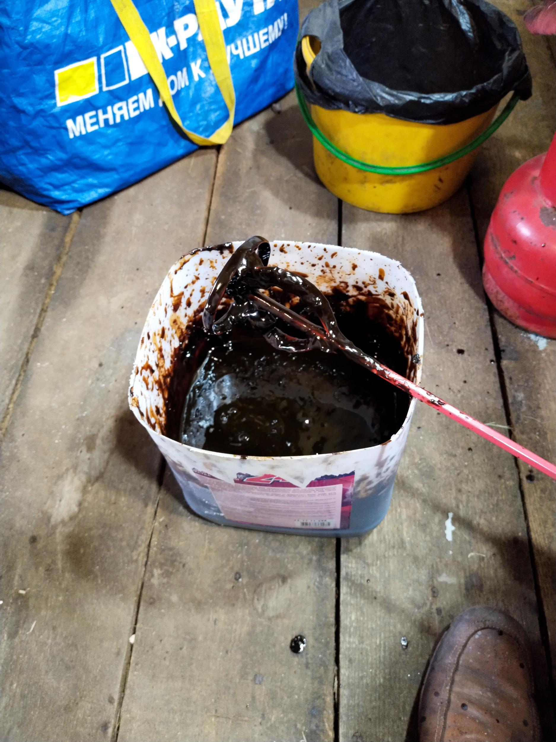

Берем смазку АМС3 и ингибитор коррозии ( что за зверь не знаю ) — куплено в комплекте с АМСкой
Так же берём бензин Галоша ( Нефрас ), керосин ТС1 ( для лучших проникающих свойств и пытаемся всё это размешать.

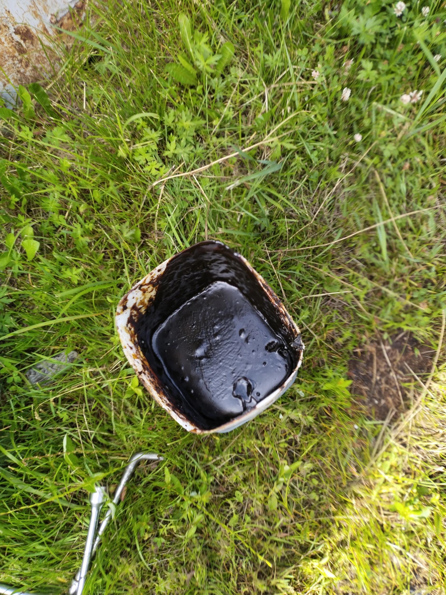

Пропорция такая АМС — 1кг, ингибитор 100гр ( взвешивалось на весах ), галоша примерно 0,5 литра, ТС1 0,5 литра . Все что добавлялось в смазку ( кроме ингибитора ) добавлялось примерно
Берем обрезанную канистру, шуруповерт с насадкой для размешивания ставим в 1 скорость ( помощней ) смазка несмотря на то что в нее добавлен бензин и керосин очень густая ( консистенция старого солидола и достать из банки возможно только при помощи железного мастерка, которым каменщики пользуются такая густая ) и начинается нетрадиционный секс в ООООЧЕНЬ ИЗВРАЩЕННОЙ ФОРМЕ…
Эта гадость смешиваться НЕ ХОЧЕТ не смотря на все мои старания . Убито время порядка 1.5 часов, измазаны все шмотки ( хорошо что всё старое и пойдет на выброс ), частично заляпан пол гаража и болят руки от шуруповерта ( тяжёлый сука ).
Сложены все маты на проклятую жижу, плюнул, попытался хотя бы частично отмыть руки и уехал домой предварительно налив еще бензину и накрыв канистру пакетом — чтоб не выветривалось.
Чёрт меня дернул антикорить самому да ещё и АМСкой… Отдал бы на фирму — залили бы каким нибудь гавном и ходил бы я счастливый что моя машина еще 100 лет ржаветь не будет… Неееет самому надо.

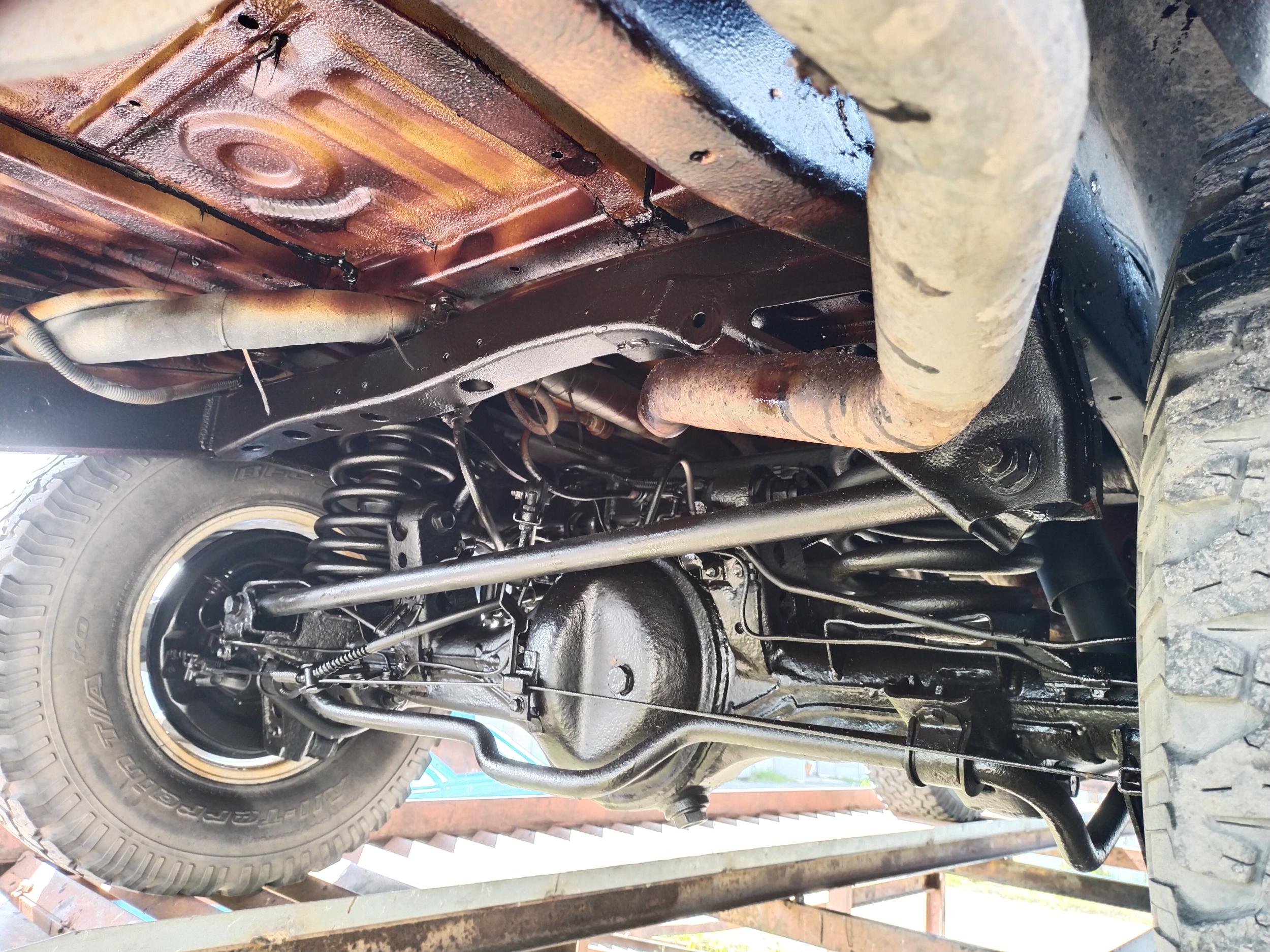

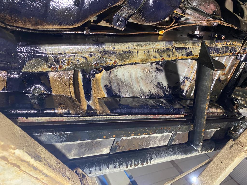

Вопщем на следующий день по при езду в гараж все размешалось в течении 15 минут до консистенции густой сметаны. Заливаем в пистолет — пробуем, понимаем что густовато, добавляем бензина с керосином, мешаем 5 минут — пойдет.

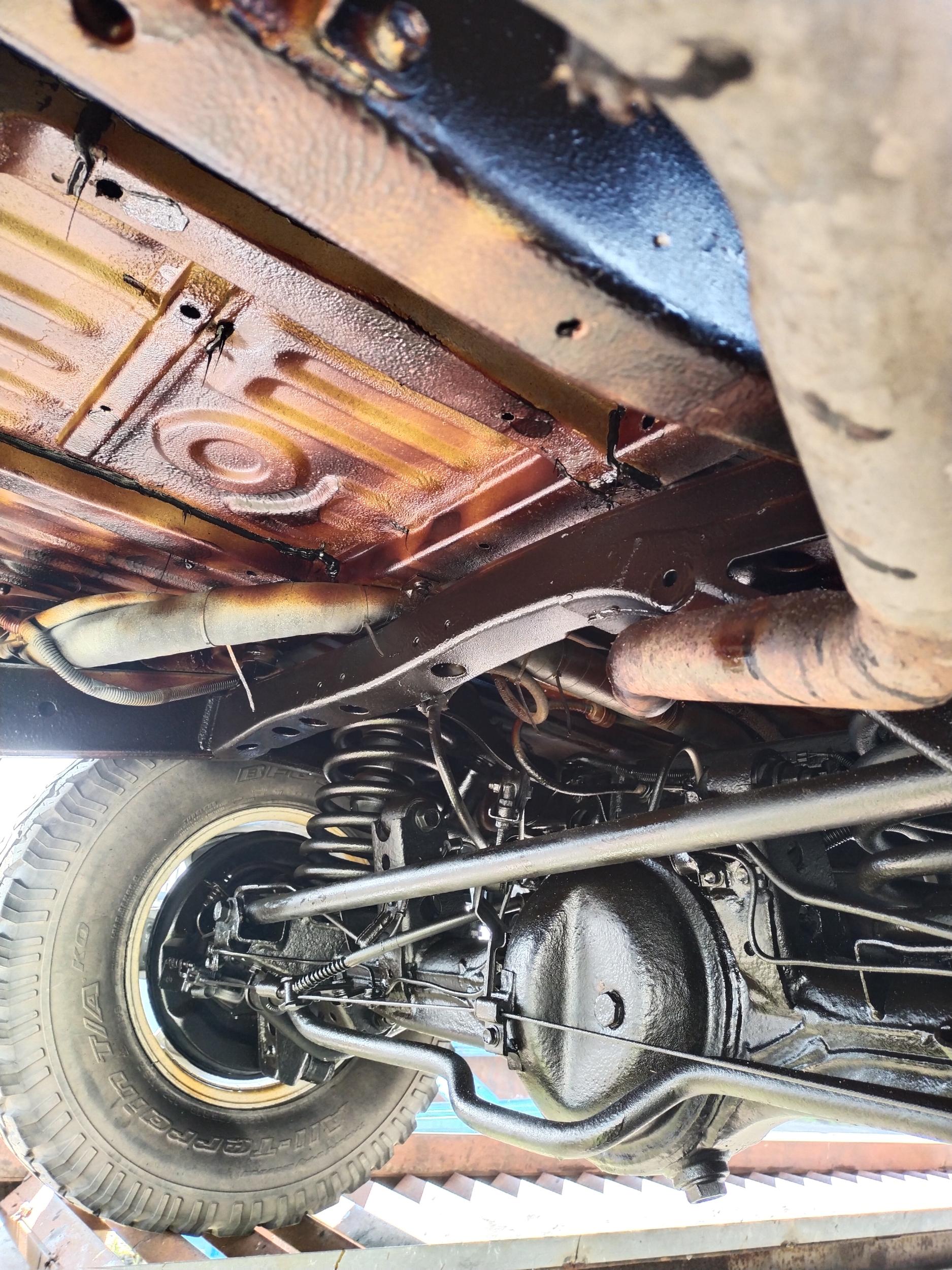

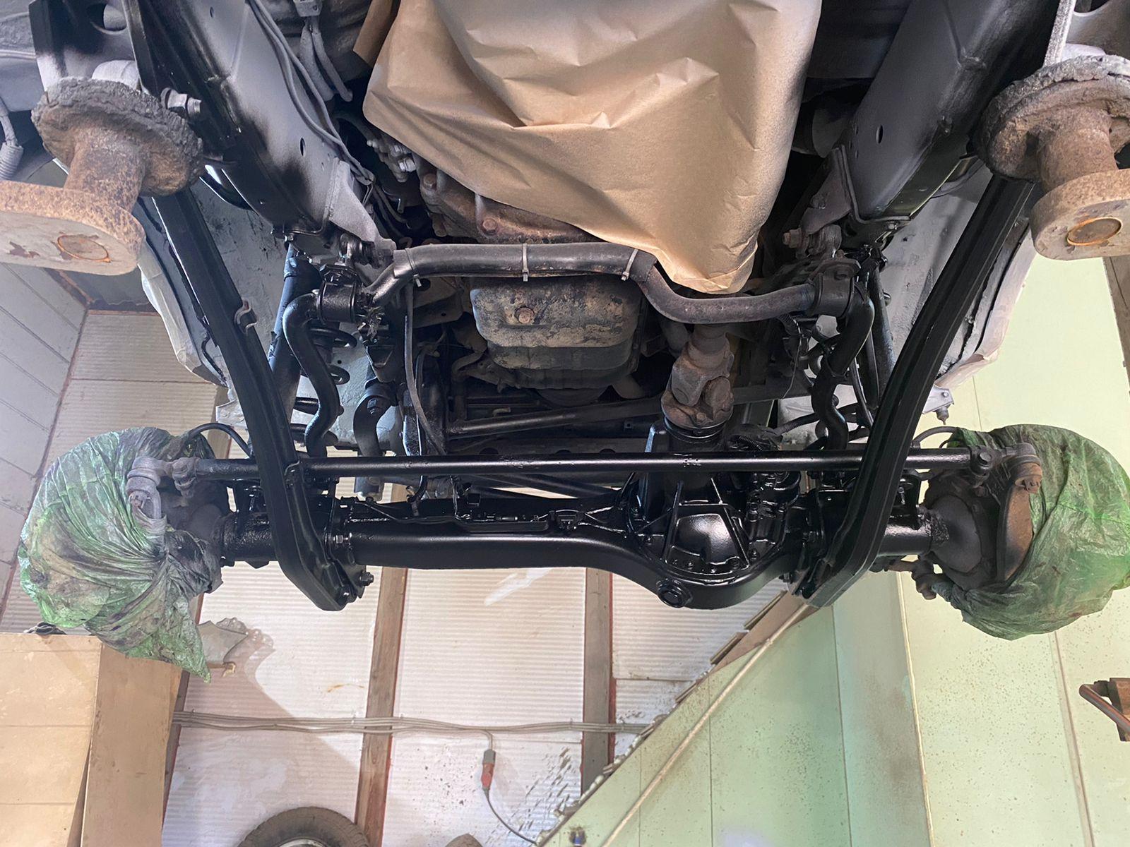

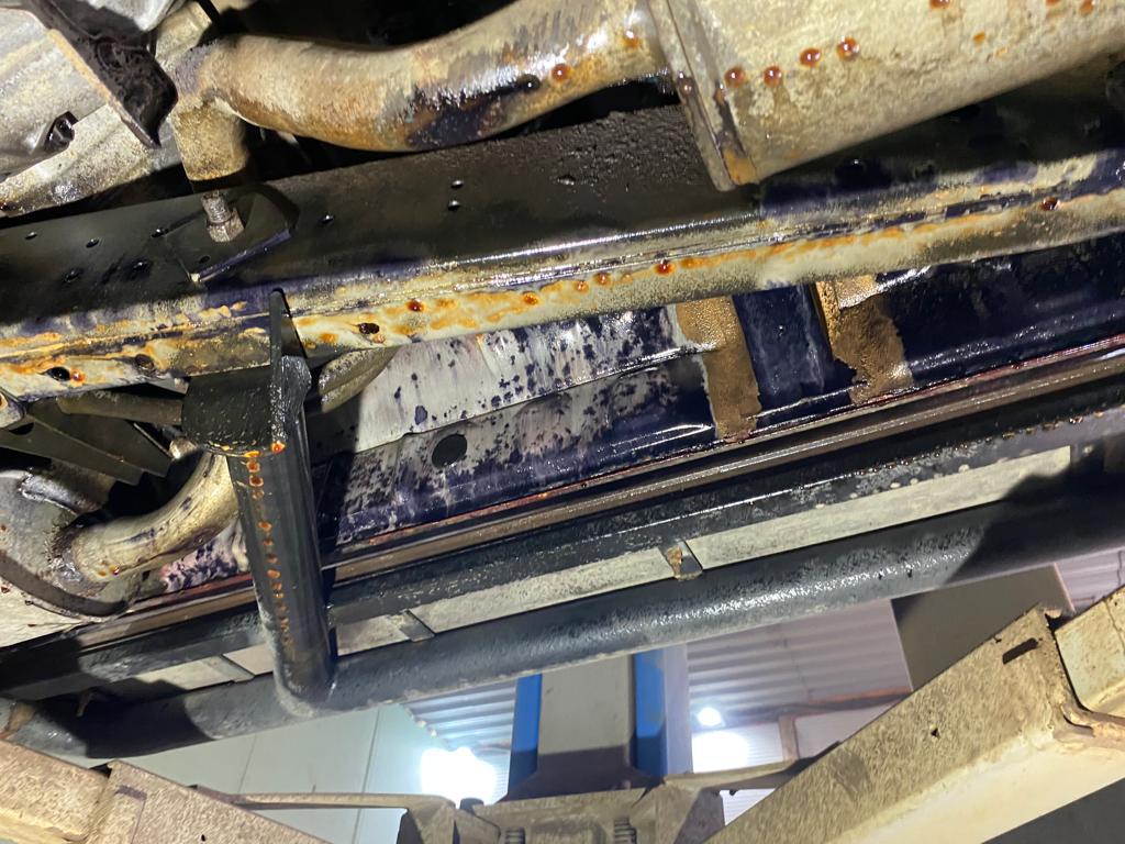

Грузим компрессор, шланги, удлинитель, прожектор ( на всякий случай ), пистолет с размешанной жижей и едим к эстакаде ( благо там есть электричество ), выгружаемся, подсоединяем все что нужно, заливаем жижу, настраиваем пистолет и заезжаем с ебухами на эстакаду ( она не рассчитана на такие большие машины )

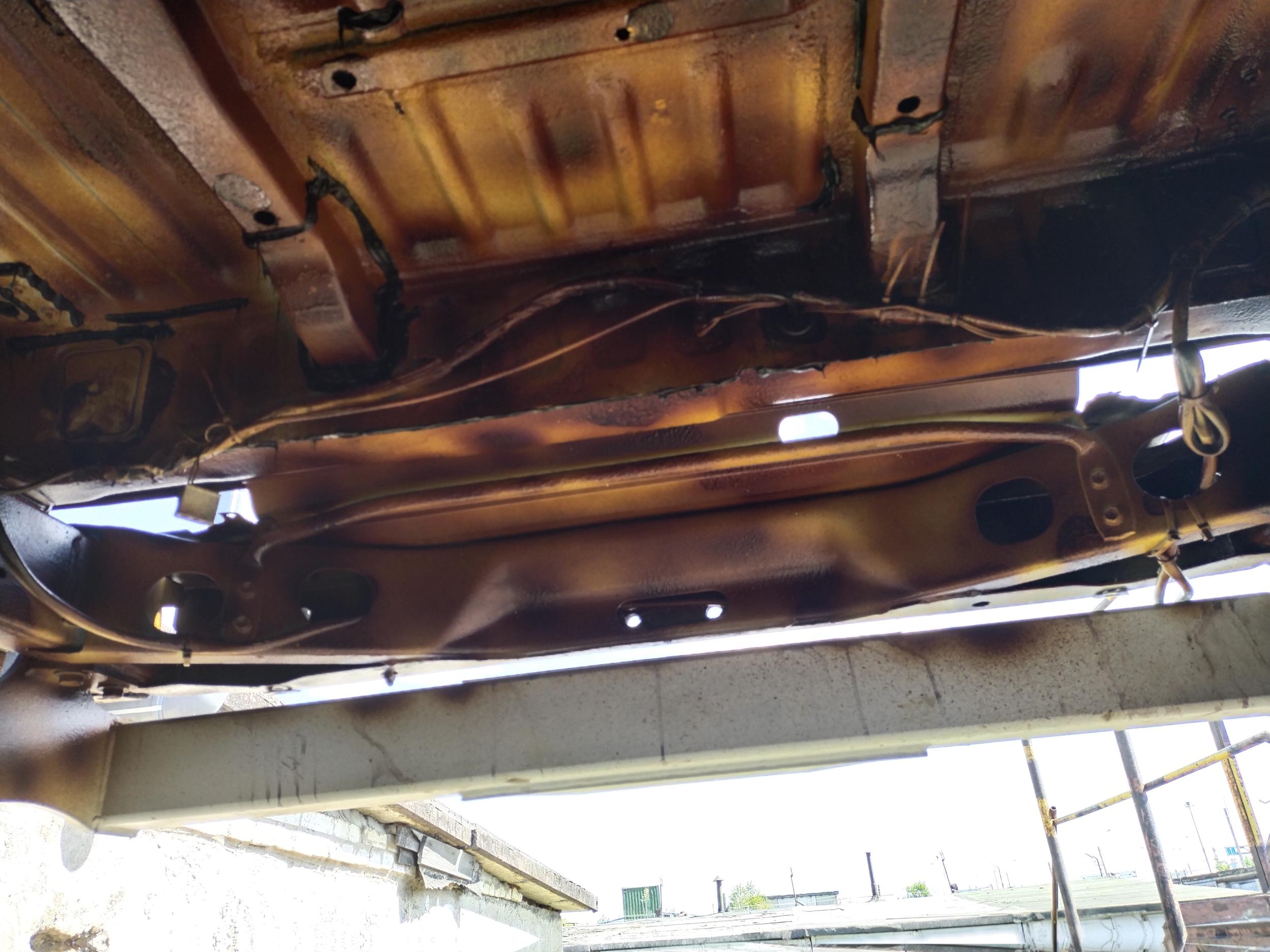

Лезем вниз и понимаем что гемморой только начался — при росте почти 190 даже на эстакаде под машиной находится очень не комфортно, а тем более работать. Это не подъемник где к машине доступ возможен со всех сторон. Тут извиваешся как червяк чтобы залезть пистолетом во все интимные ( недоступные ) полости любимого автомобиля.
В раму залить из пистолета антикор можно ТОЛЬКО ЧАСТИЧНО т.к. шланг идущий к пистолету слишком мягкий и работать им невозможно. К каждой дырке 3 подхода чтобы антикор разбрызгивался внутри в разные стороны.
Получилось не очень ( мягко сказано, очень мягко )…
Совет тем кто будет повторять сей подвиг :
Я работал пистолетом Пистолет для антигравия со шлангом Русский Мастер PS-6 РМ-15006 www.ozon.ru/product/pisto…=1690452538&sh=xiCggaSeFA пистолет хороший но требует доработки
Желательно иметь СПЕЦИАЛЬНО ДЛЯ ВНУТРЕННИХ ПОЛОСТЕЙ вот это Распылительная насадка-крюк 45-градусов для пистолета UBS-HV Dinitrol, dinitrol98.ru/din-hook-45 и вот это Распылительная насадка-крюк 90-градусов для пистолета UBS-HV Dinitrol, dinitrol98.ru/din-hook-90 Вещи ОЧЕНЬ ХОРОШИЕ и пригодятся 100% но я не сумел договорится с жабой из за цены на сии девайсы, но после работы эта тварь поняла что хочешь или нет но под 45 градусов покупать придется — чтоб довести дело до логического завершения ( в полости порогов я так и не залез, да и раму кое где надо переделать.
Так же несколько чистых и пустых евробалонов — т.к. видимо я перемудрил с подачей воздуха и их раздувало или с консистенцией жижи.
И самое главное КУПИТЕ ОДНОРАЗОВЫЙ КОМБИНЕЗОН ! Не пожалеете 100пудофф — работа ОЧЕНЬ ГРЯЗНАЯ

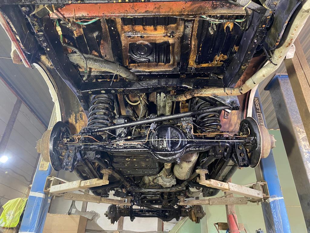

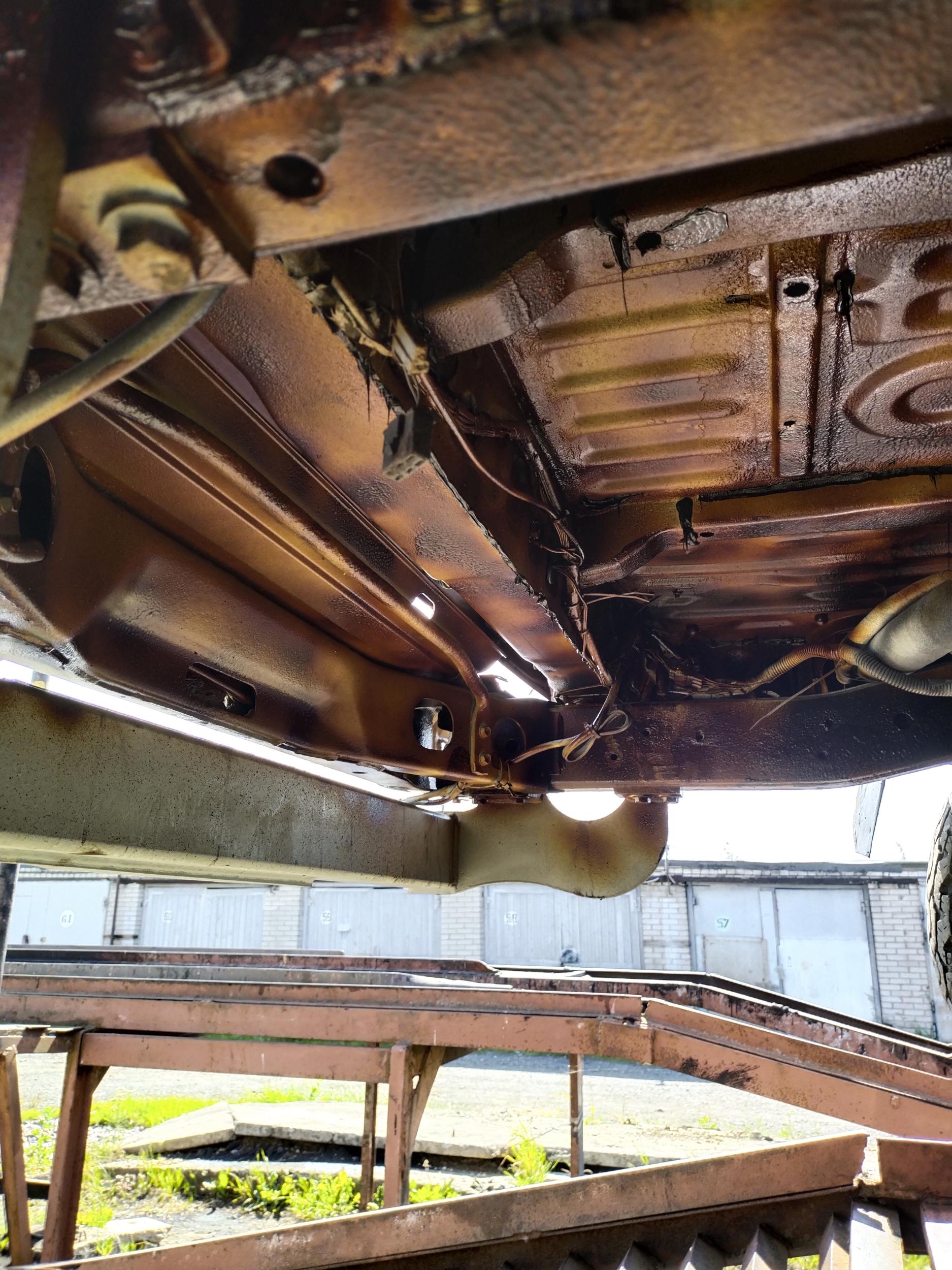

Вопщем как смог залил всё жижей ! Сразу же затыкаем все дырки на раме которые считаем нужным заткнуть резиновыми заглушками которые надрал на ВАЗовской разборке — за пиво из 3 разных тазов. Квадратные дырки на раме затыкаются либо вот этим заглушки от ГАЗ-а, 245101583, размер 20х40 мм, либо вот этим Заглушка 20х40 мм для профильной трубы пластиковая прямоугольная черная куплено на Озоне. Вылезаю полностью о******* из под машины ( всё таки угорел прилично от бензина ) и отхожу курить, машина проветривается от бензина, да и на глушак малость попало — пусть как следует обдует ветерком. Курим, курим, курим… Проходит минут 40 вроде проветрилось и жижа встала, съезжаем с эстакады, собираем барахло и едим в гараж пить чай — всё таки голова от бензина еще дурная и ехать никуда не льзя.
Приехали выгрузили, пьем чай — время принятия решения — что делать дальше, машина дальше проветривается.
Решение принято : отвешиваем на весах 3 кило АМС + ингибитор, разбавляем Галошей и ТС минут 15 пытаемся всё размешать — не выходит… Плюём, пытаюсь отмыться и уезжаю домой — отпаиваться молоком или более крепкими напитаками ( решу по дороге ).
При перемещении домой машина конечно попахивала но даже то что попало на глушак гореть не пыталось ( слава Богу ). Вопщем отпаился чем мог, сходил на работу и с утра рванул в гараж уже примерно представляя фрон работ.
Жижа подразмякла и размешалась за 15 минут

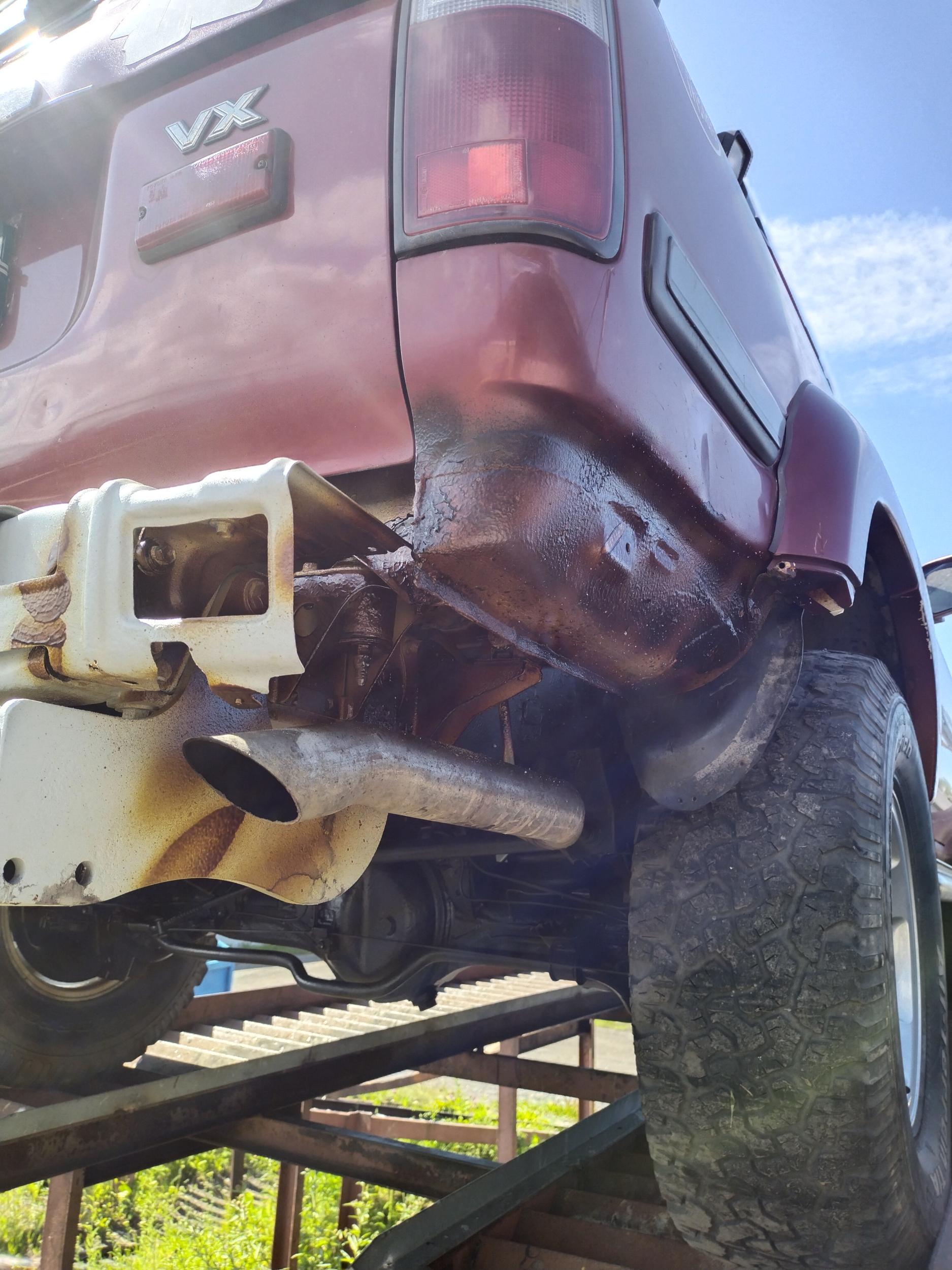

А куда дыры девались на лонжеронах и задних арках? После пескоструя они должны были стать в 2-3 раза больше. Где песочил?
  • Откуда: Гуманоид
В задних арках дыроф НЕТ , только в передних брызговиках ;)   Хлоспадяяяяя  на 100 ездишь и не знаешь что у нас РАМА а не лонжероны :dumb:

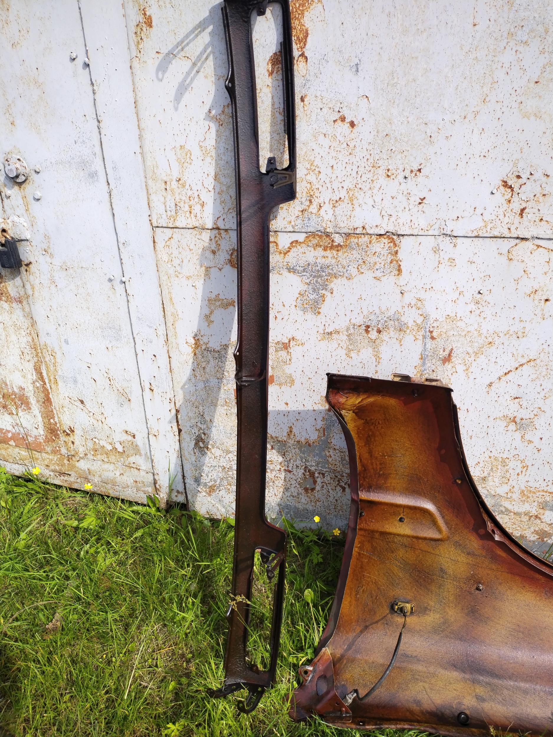

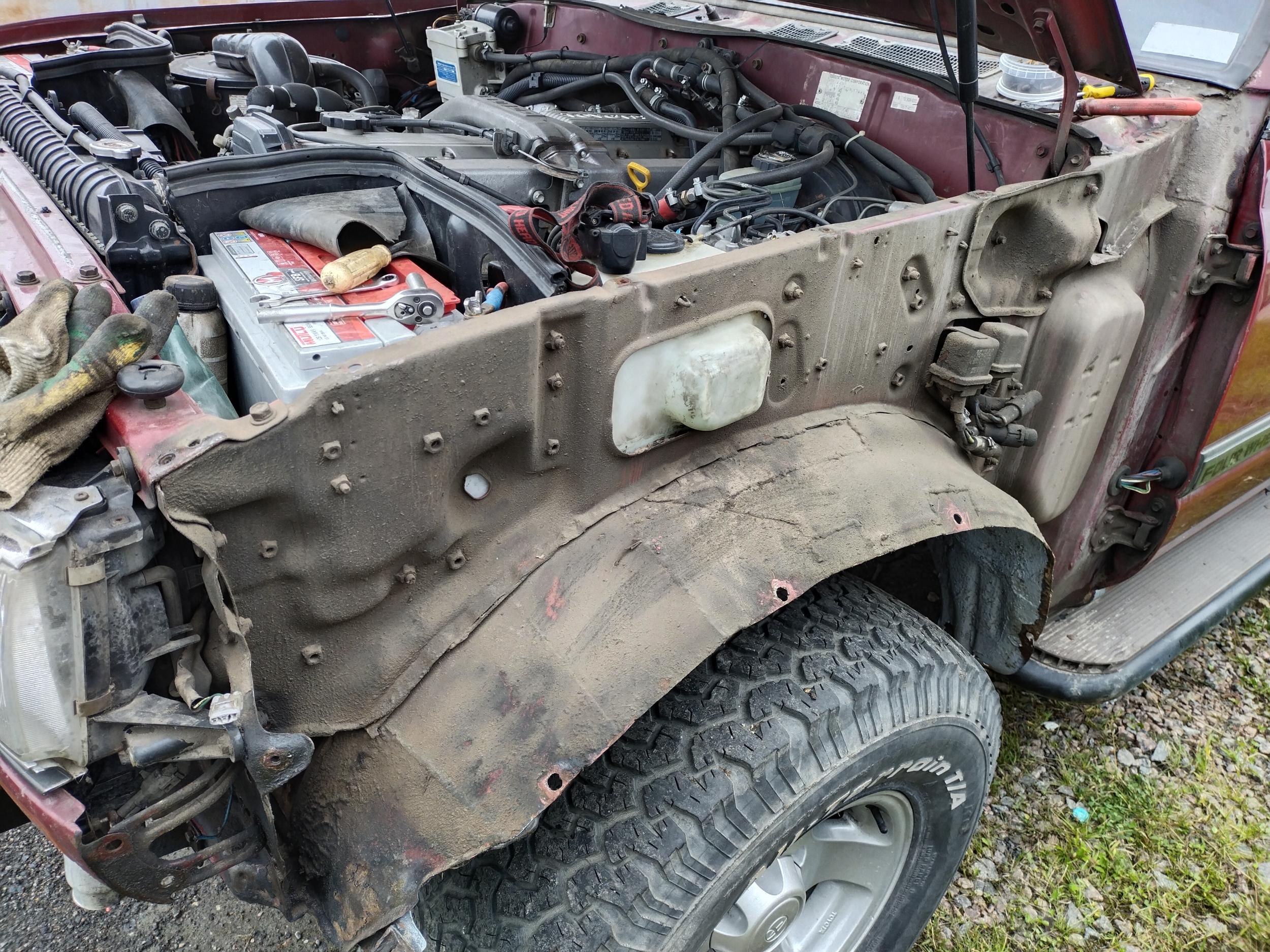

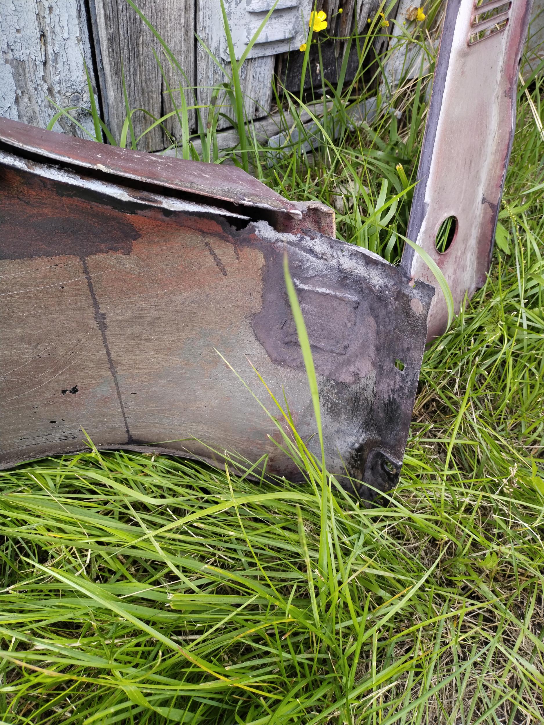

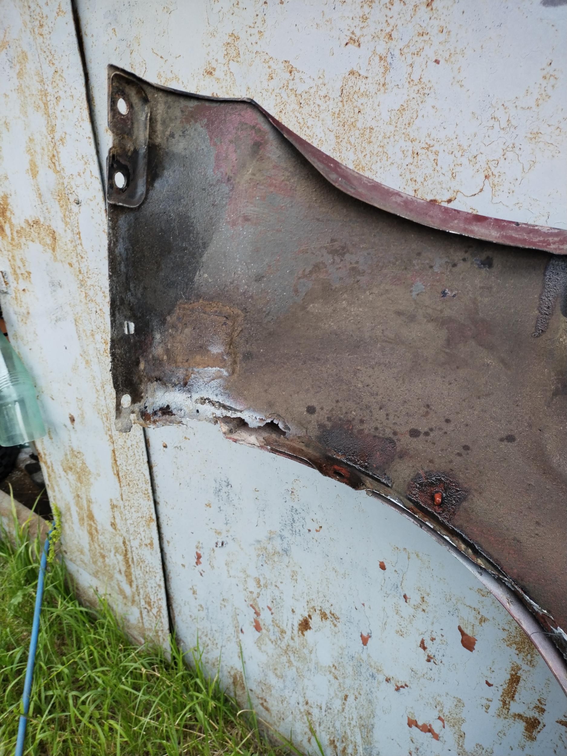

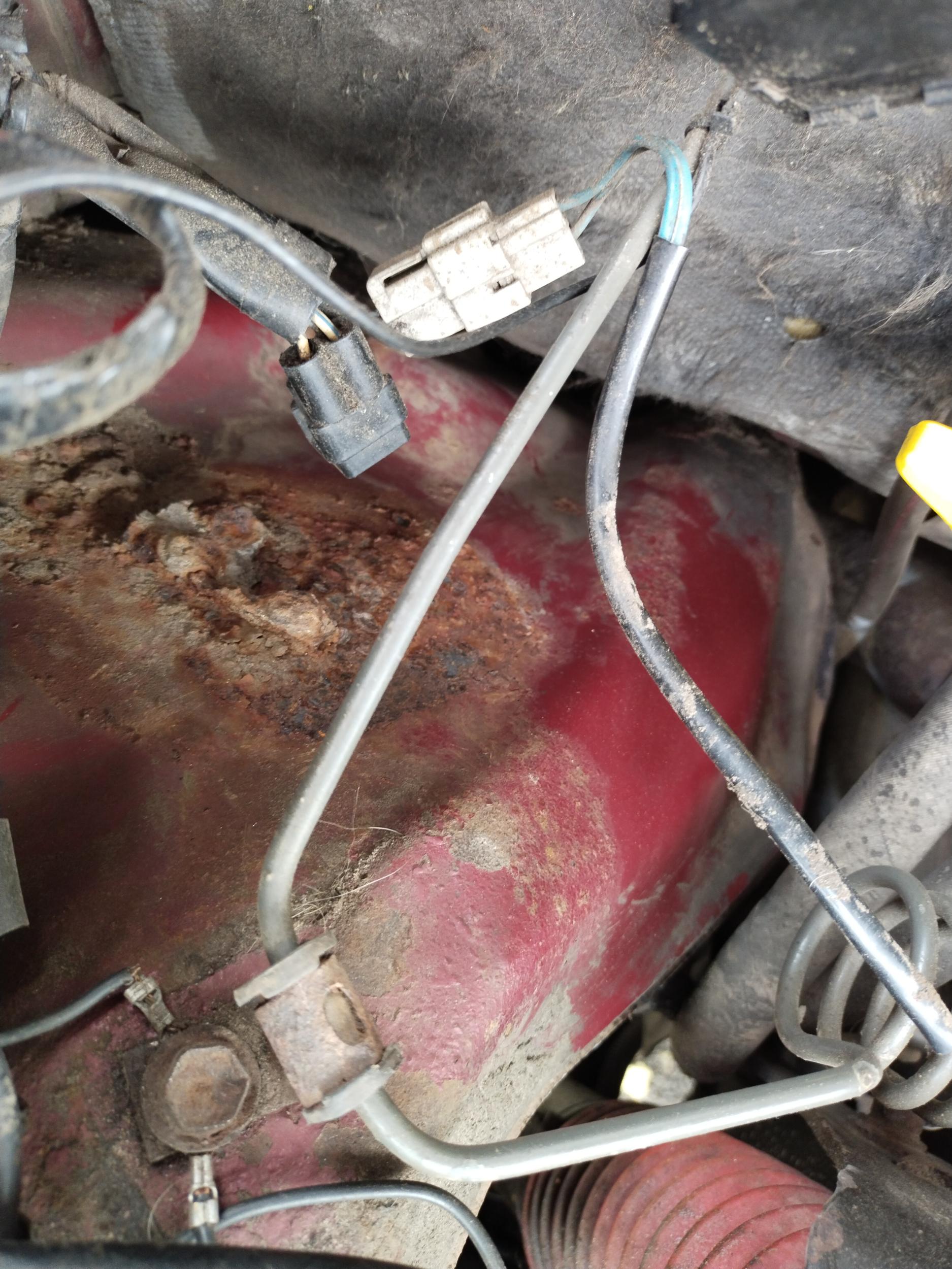

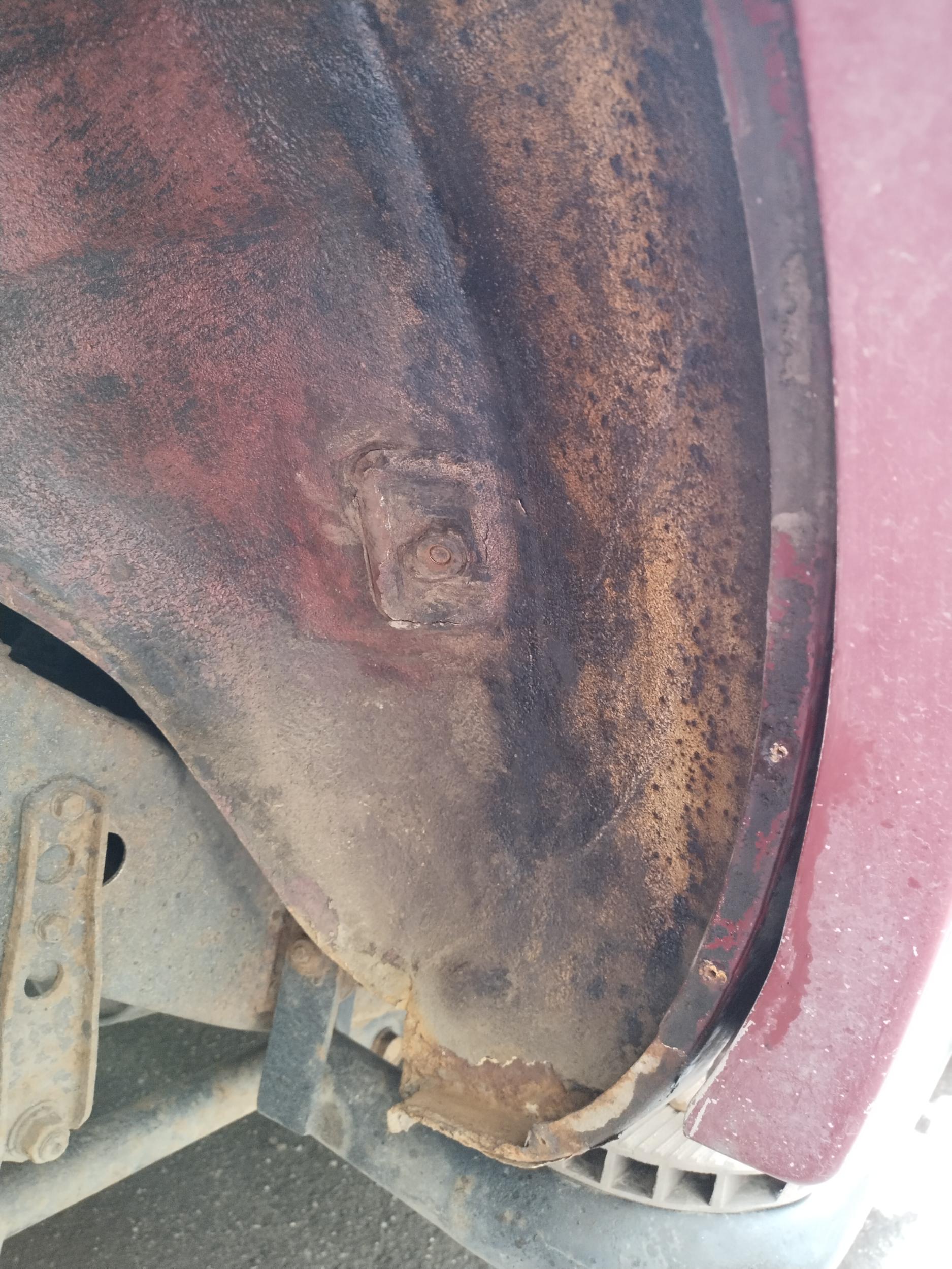

Принято волевое решение по съему крыльев для дальнейшей обработки — начинается очередной секс т.к. болты хоть и японские но против Русской инженерной мысли по изготовлению смеси против снега, льда, автомобилей и о обуви ничего не стоят
В итоге крылья сняты при помощи ебухов чьей то матери набора инструментов — пасатижей, молотка и зубила…

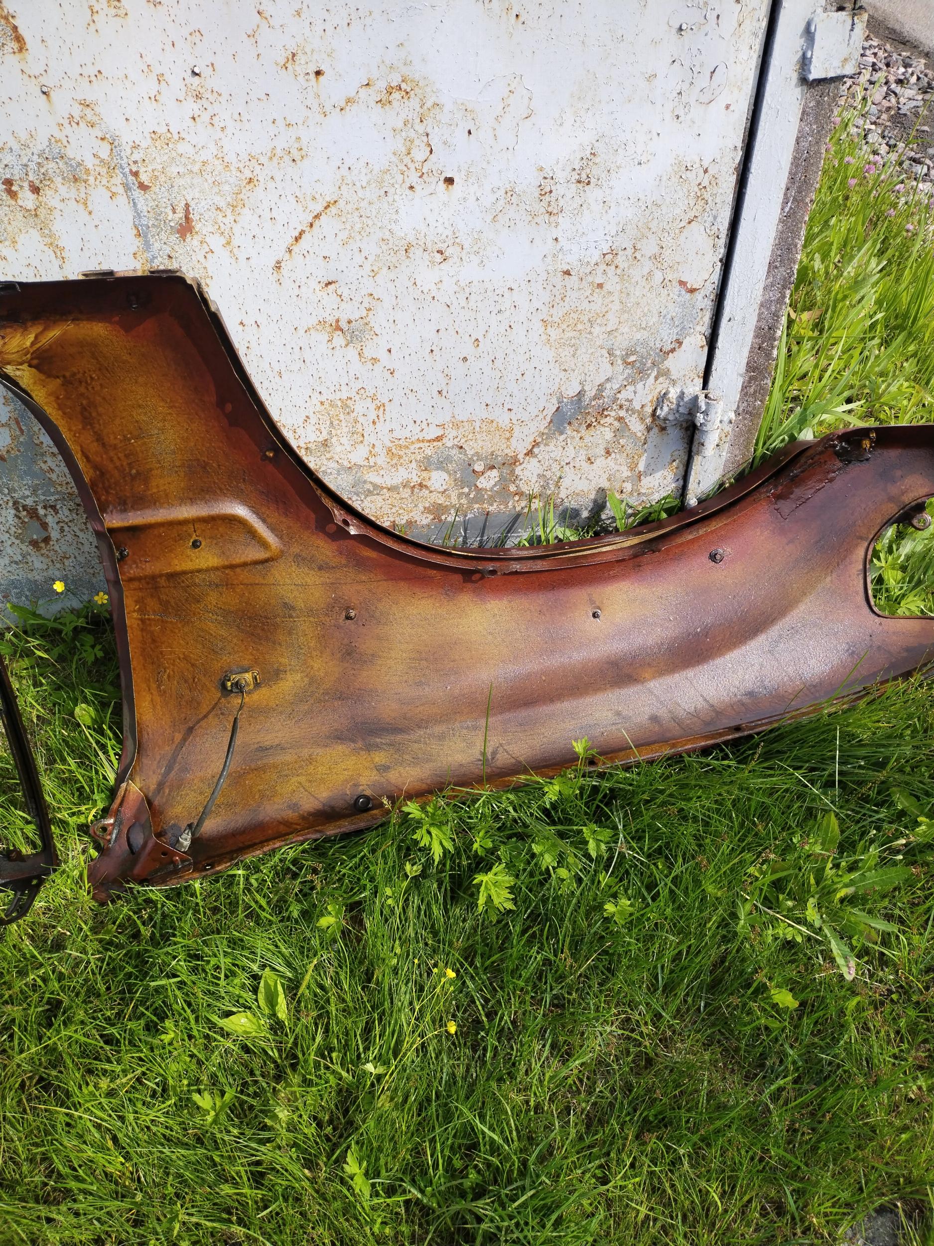

Вид открывается не очень… Крылышки хоть и ремонтировались но уставшие…
Пьем чай думаем что делать с тем что видим, звоним друзьям и умным людям за советом .
Советы есть но всё упирается в финансы… Поэтому из всех советов пользуемся одним : почистить, обработать и забить до момента появления средств ( что вряд ли ) ну или когда сдохнет или ишак или Имир… Думаю после обработки на мой век хватит.

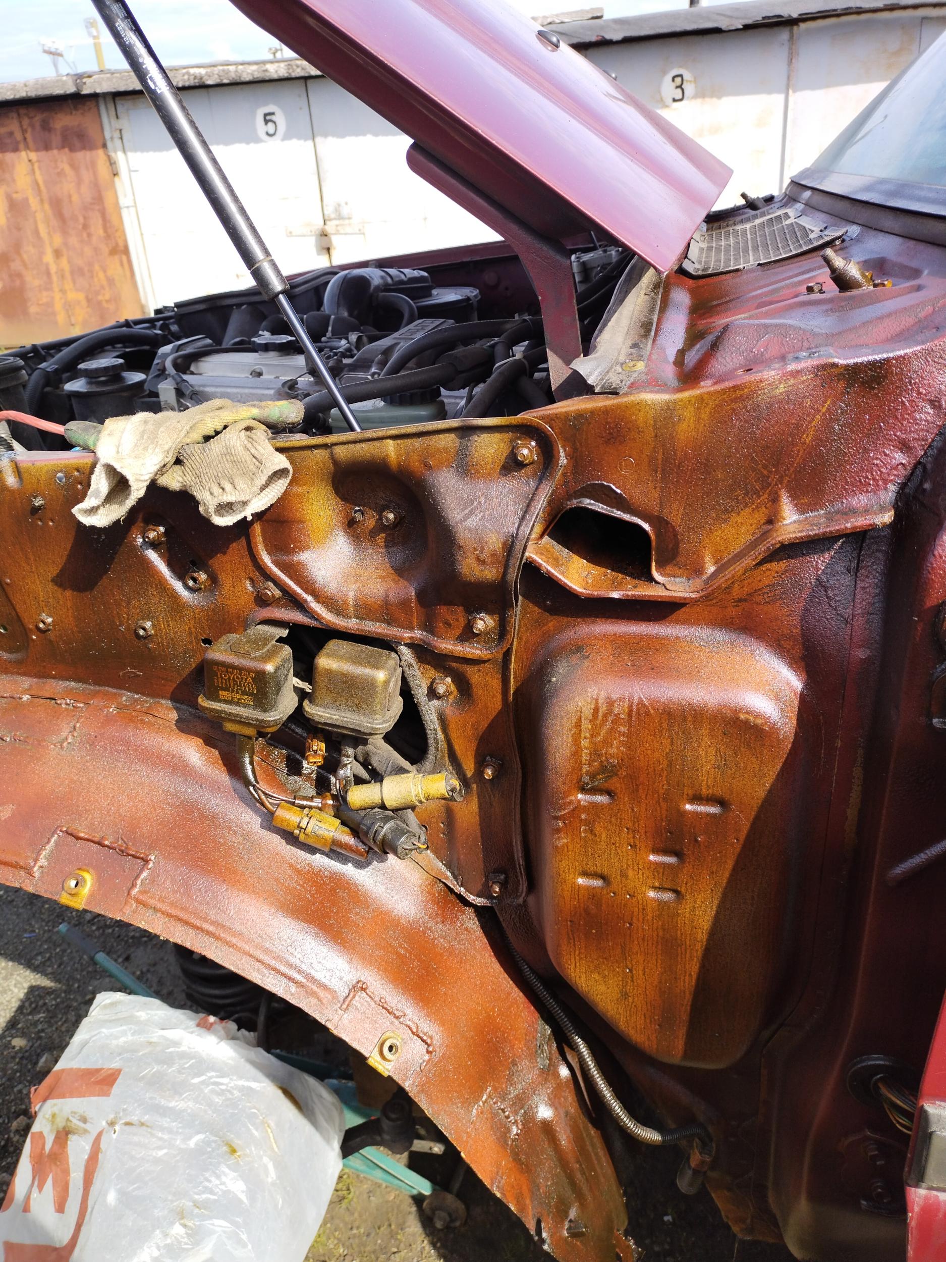

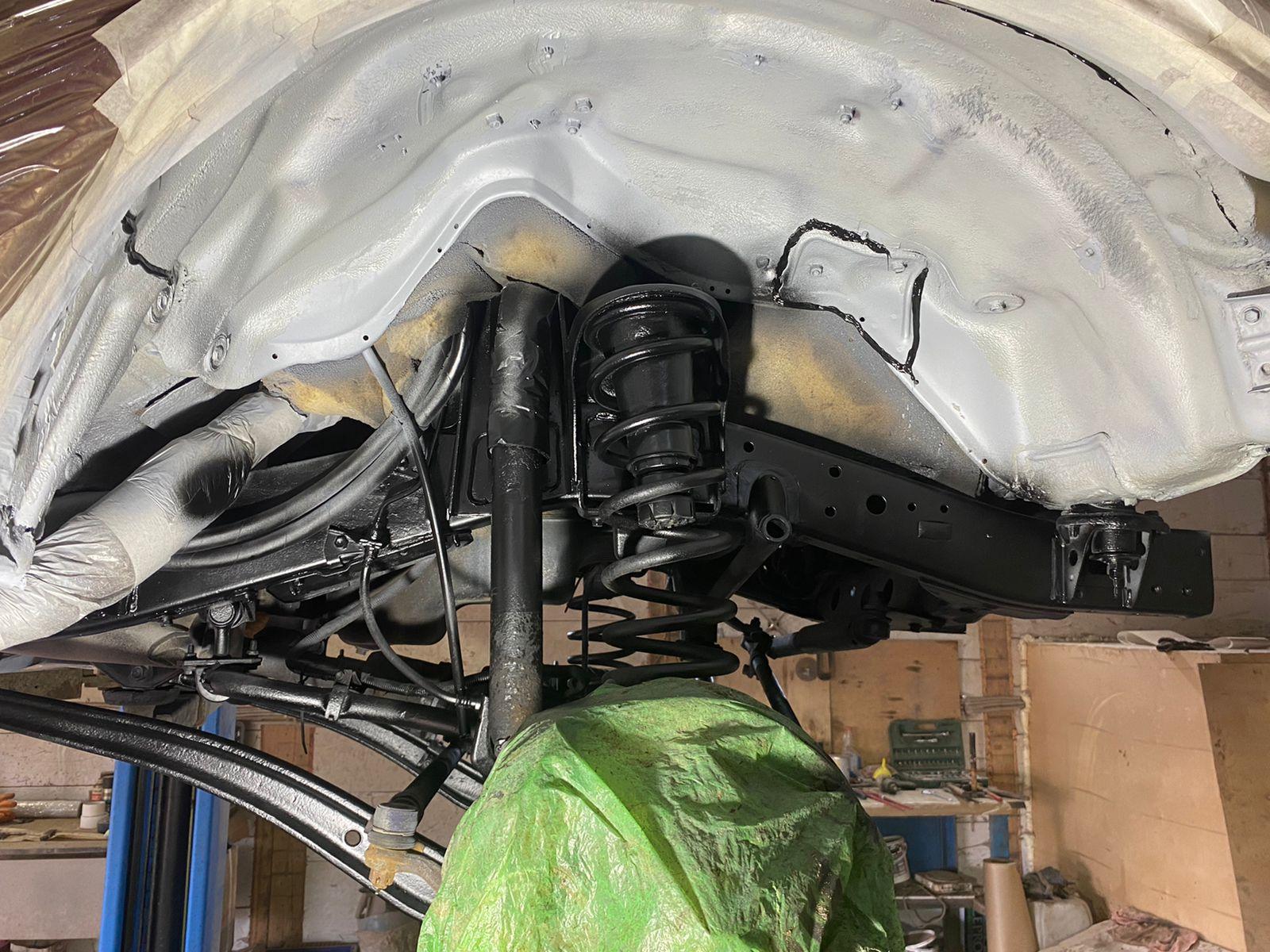

Обрабатываем крылья подкрылки и арки. Все собираем кладём в машину и уезжаем домой — ставить будем во дворе — поближе к магазину с запчастями.
То что я решил всё ставить рядом с домом было самое правильное решение — все как обычно : снимать просто, ставить сложно и не потому что у меня руки в жопе, а потому что авто имеет преклонный возраст и что болты что пластик просто ломается от времени и рассыпается в руках.
По итогу поставлены подкрылки, крылья и брызговики прямо во дворе. При этом выслушано ниимоверное количество ебухов от друзей которые возили меня по магазам за запчастями которые поставить просто не возможно из за возраста. Установка тоже та еще — машина на домкрате и ты под ней лазаешь — очень не удобно, а учитывая то что я мужик крупный и совсем не удобно. Ну и помощ соседа который помогал с крыльями и брызговиками ( держал где надо ) бесценна.

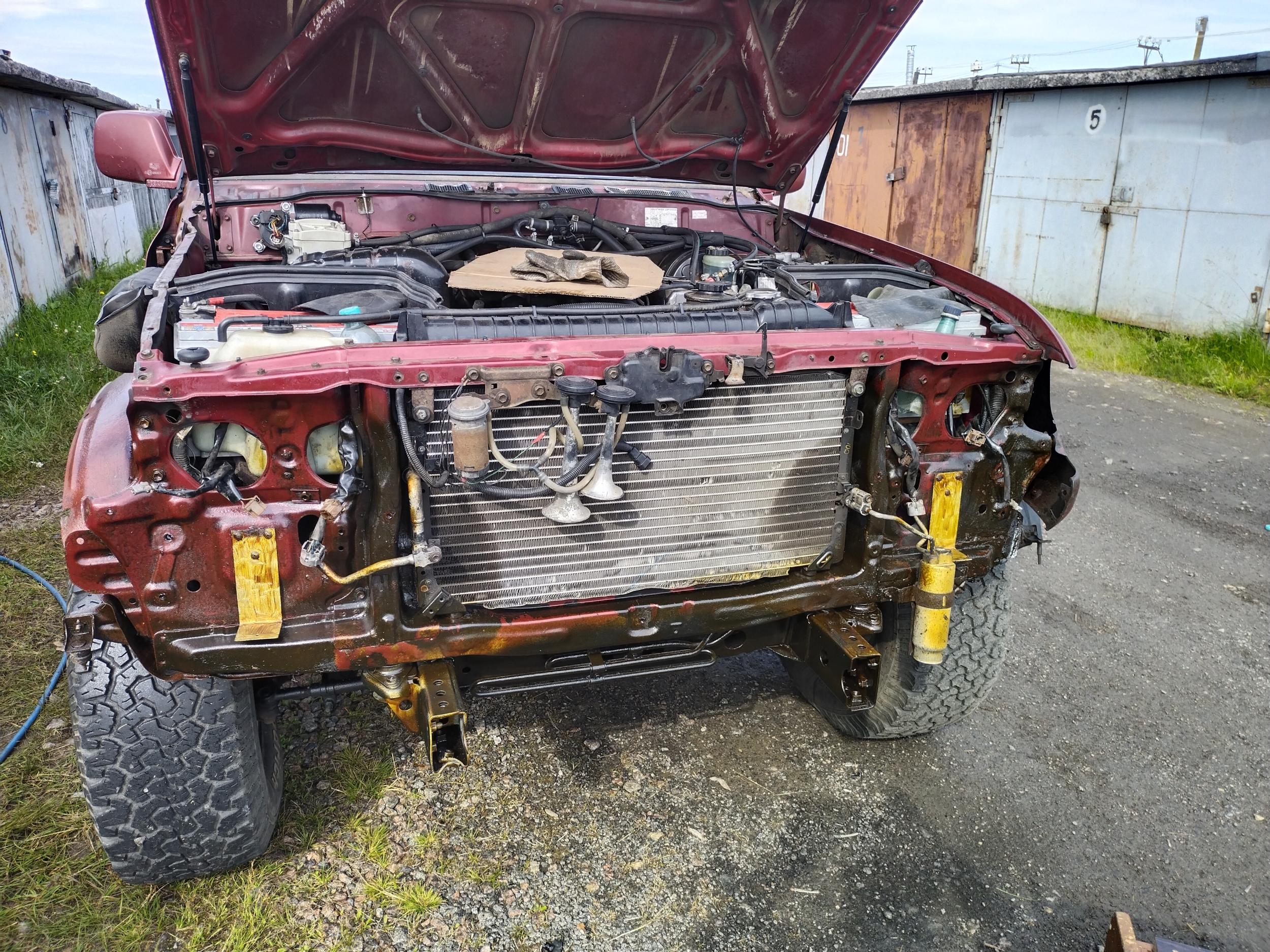

Ладно едим в гараж — разбираем морду ( делать так делать )
На удивление планка с поворотниками жива, телевизор тоже ( благословенный расстоп ! )
Снимаем, антикорим, собираем
Заодно выясняем откуда ушёл фрион из кондея — 2 жирных пятна по бокам радиатора там где стыки трубок ( наверно кончились уплотнительные колечки ) нужно выяснять, но не сейчас

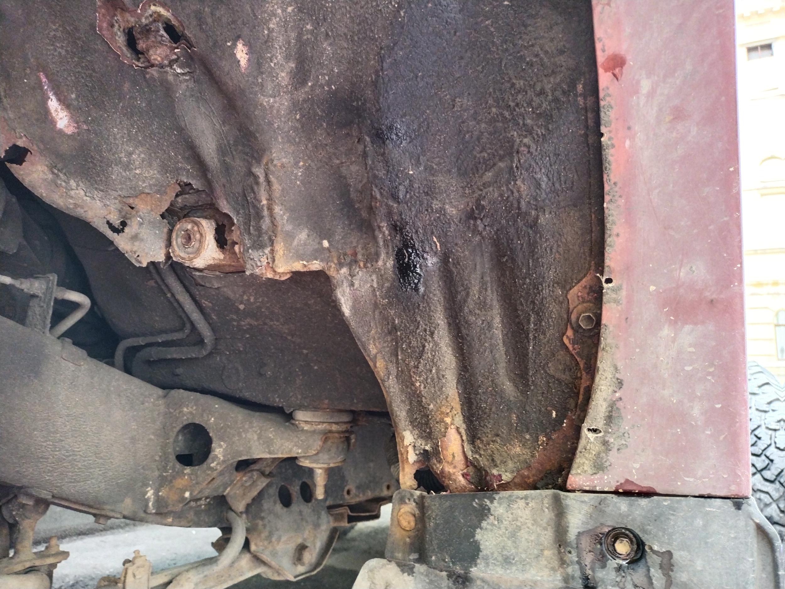

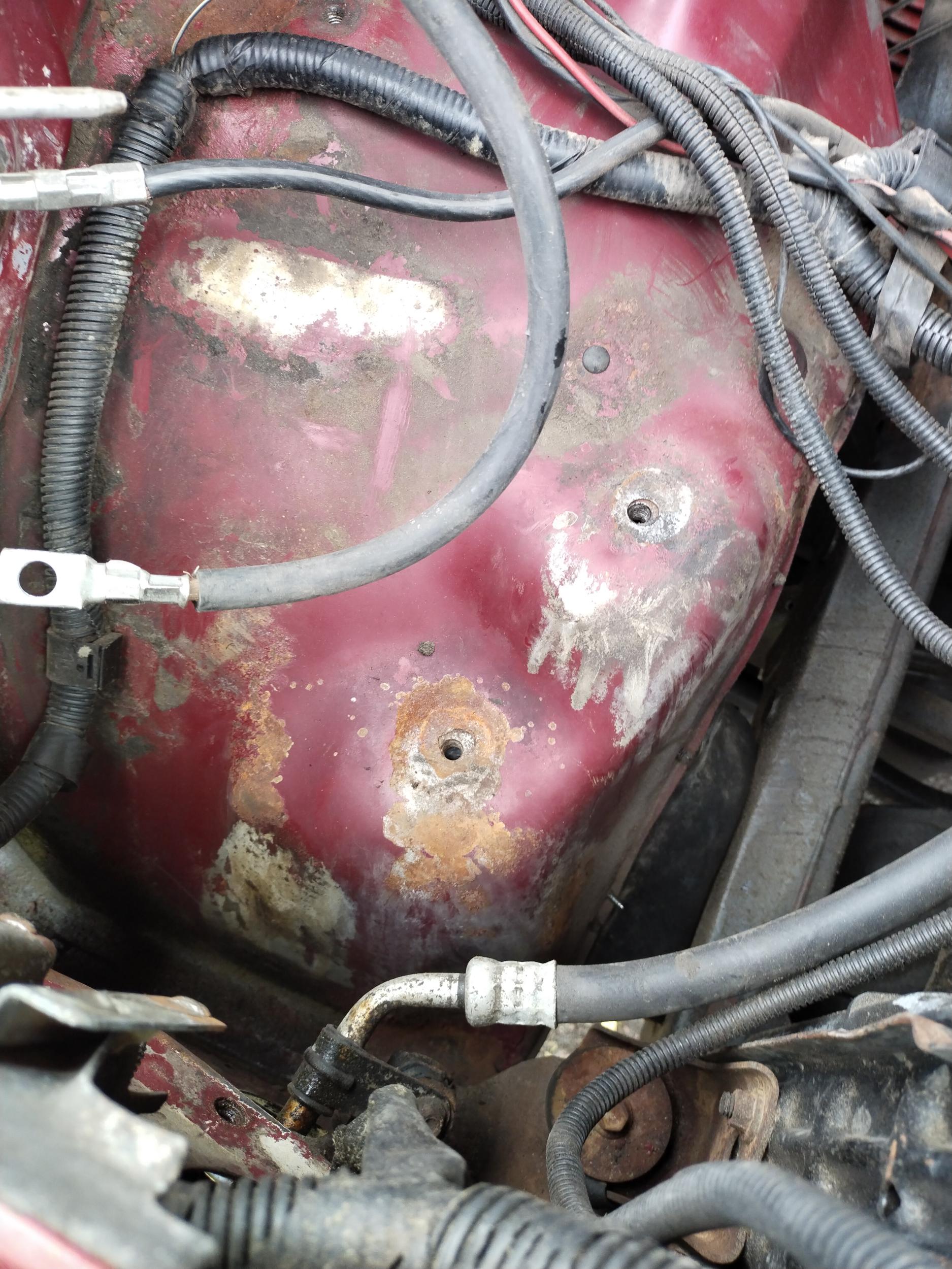

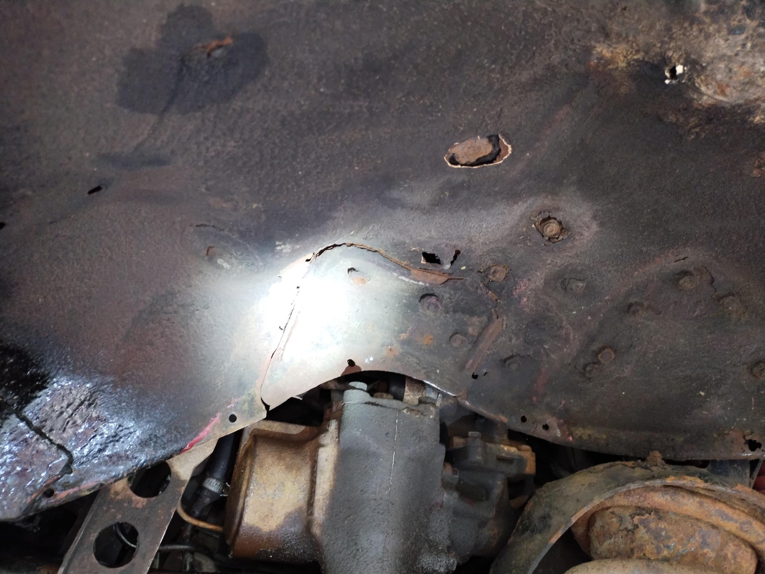

В процессе всех работ выявлено масса косяков по кузовне которые нужно устранять : сквозная дыра в двери под молдингом ( сам виноват ) не обращал внимания. Заляпал как сумел …
Выявлено то что внутреняя часть брызговиков моторного отсека нужается или в ремонте или замене все косяки находились под родной шумкой ( которая в руках рассыпалась ) или в тех местах куда кто то когда то закрутил саморез. Либо в недоступном месте — под акамуляторным ящиком.
Так же при установке локеров было проведено ТО тормозов и выяснилось что задние диски нуждаются в СРОЧНОЙ замене — толщина одной половины диска 6мм другой 4мм — диски вентилируемые и так на обоих сторонах. Так же надо кое что потрясти по подвеске.

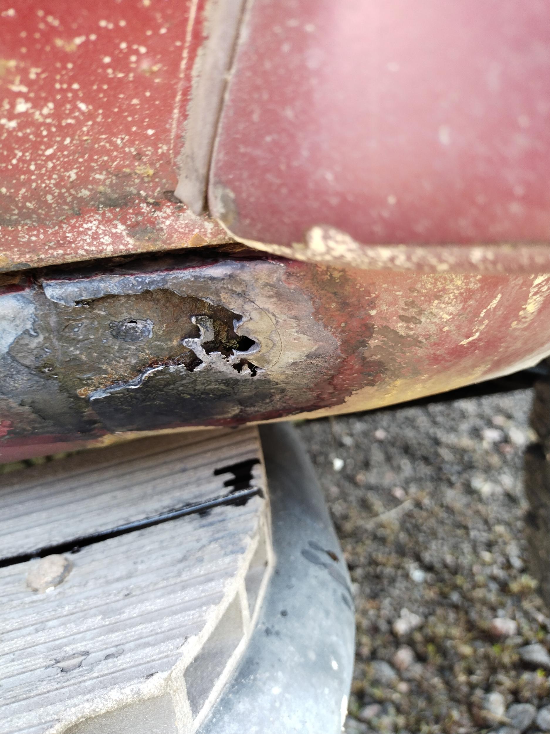

В свое время  не было возможности для глобального ремонта. И подобные как у тебя «пробоины» по быстрому заделал простой эпоксидкой и тканью  либо ,в местах лицевых где плоскости и изгибы  нужны обычный метал. С тканью просто. Буквально пару слоев. Но эпоксидку не жалел. Чуть шпаком и антикор.
  Так вот, к моменту замены кузова, те отремонтированные места (я расковырял спецом)  держалось насмерть, не зная не заметишь,были в точ таком законсервированном состоянии, а время прошло лет 5/7.
 Сварка всем хороша кроме одного, метал горит, теряет свойства, коррозия начинается гораздо быстрее.Скрытые полости невозможно с внутренней стороны  обработать. Долго. И часто после этих работ, через две зимы, рыжиков полно.
