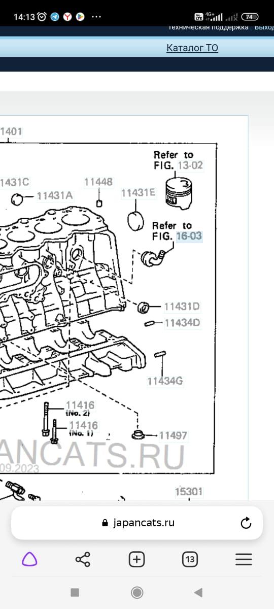

    Доброго всем времени суток!
    Кто знает как меняется штуцер (На картинке обозначен FIG.1603) на двигателе, к которому подключается шланг печки? Он там на резьбе или запрессован? как его поменять?

    А как это поменять? вот в чем вопрос! у меня она на сгибе проржавела.
    7 часов назад, Brandd сказал:
    Старую выбить , новую забить. Она там просто стоит в плотной посадке.  Ну можно для перестраховки смазать перед установкой анаэробным герметиком.

    он просто вставлен с натягом. старый вытащить. новый намазать герметиком и засунуть.

    ну то есть двигатель разбирать или снимать не надо? это по месту делается?
    27 минут назад, Brandd сказал:
    зачем?
    да

    Двигатель снимать не понадобится, а вот некоторые узлы демонтировать придется, что бы облегчить доступ..

    ну а как вот технически это? какой-то инструмент нужен специальный? съемник какой-нибудь? или пассатижами можно вытащить? он там насколько плотно сидит? типа как подшипник?
