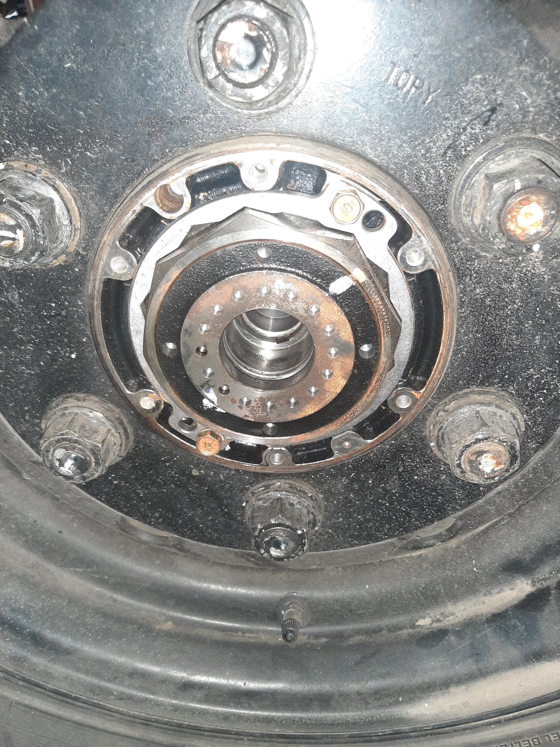

    Кто знвет как открутить эту гайку ?
    • Откуда: с Дону
    Это гайка ступицы?
    • Откуда: г.Железнодорожный м\о
    • Машина: VZN61LG-MSEA;3VZE и несколько низкобрюхов
    Ага
    Редуктор левый передний мегакраузер
    • Откуда: с Дону
    1 минуту назад, slepen сказал:
    Ага
    Так а в чём проблема её открутить?
    Не откручивается даже мегаинструментом
    Вот думаю мож какой секрет есть ни где инфы нет

    А слева не может быть левой резьбы?Если без стопора гайка..
    Стопорная шайба есть она снята

    Мощным гайковертом срывать.
    • Откуда: с Дону
    3 часа назад, slepen сказал:
    Это не мегаинструмент а обычный, под обычный стандартный квадрат. На шиномонтаже по 5 штук в месяц можем поменять, квадрат отламывается.
    Тебе что-то подобное надо
    И срывать сильным рывком хорошо закрепив ступицу.
    • Откуда: СПб
    • Машина: TLC 80

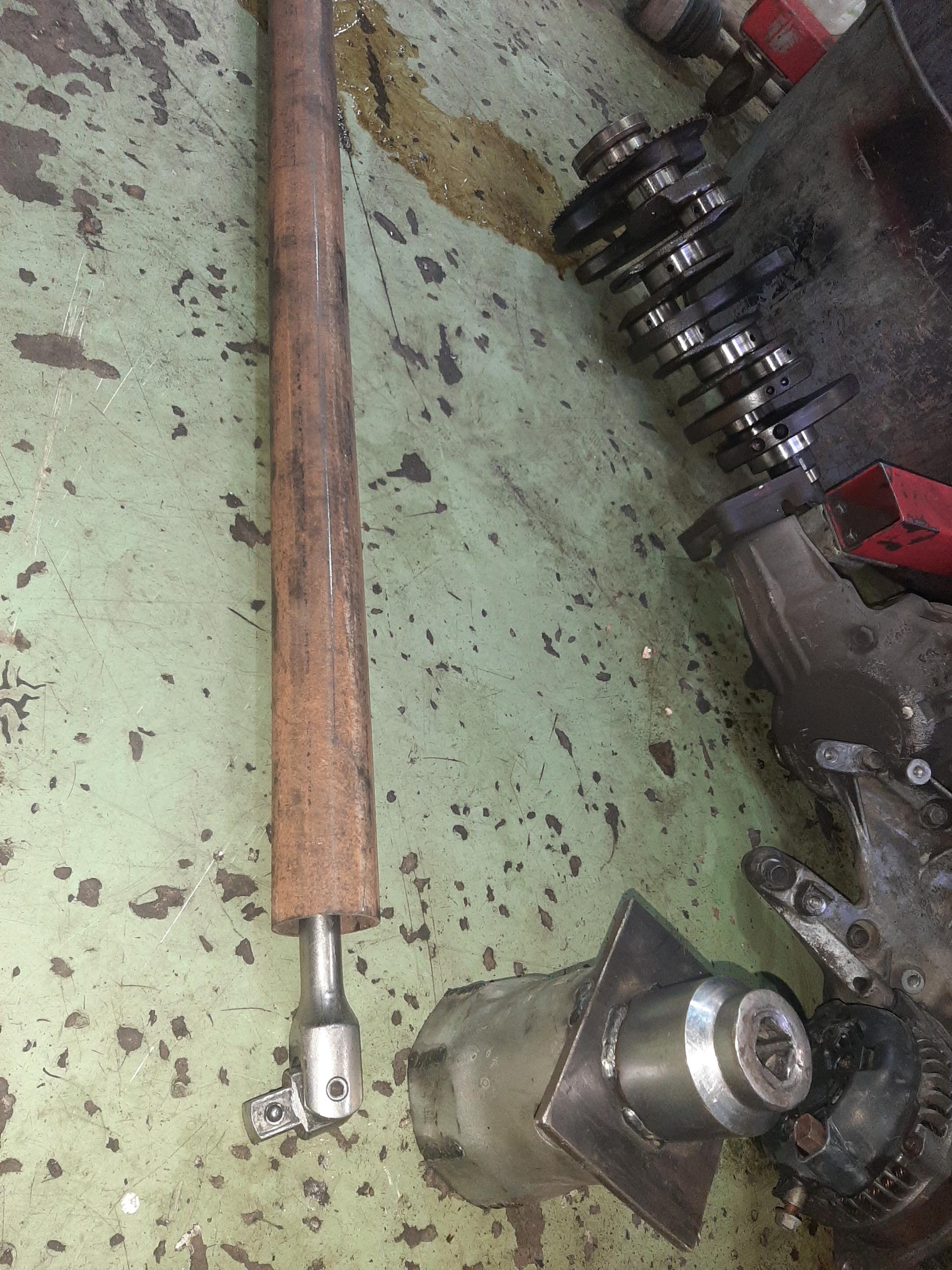

    Нужен молотковый ключ, необходимого размера  и кувалда на 12 кг. На работе, таким способом протягивают осевые гайки на подвижном составе  метрополитена. Спасибо.
    • Откуда: магадан
    Что там за шайба с 4 отверстиями. Ее может сперва...
    Да и резьба левая не исключена.
    • Откуда: г. Москва

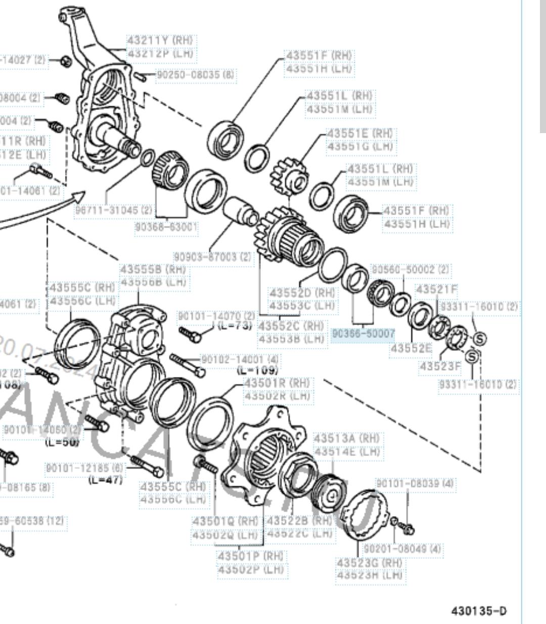

    Судя, потому что по каталогам бьётся 2 разные гайки, левые и правые и у них разные портнамберы, скорее всего, там левая и правая резьба. А так как эта гайка держит всю ступицу в сборе, то зажимается, я так подозреваю на до одури, так что придётся, скорее всего, приваривать трубу напрямую к ключу и вертеть со вставленным в трубу ломом.
    А центральная гайка с четырьмя отверстиями, похожа просто на заглушку, чтобы масло не вытекало из редуктора во внешнюю сторону ступицы.

    Мега гражданская?
    Буду пробывать
    • Откуда: РОСТОВ-НА-ДОНУ
    • Машина: TLC-150, TLC-80, RAM-3500(6.7Cummins), Mega-Cruizer
    Нужен еще один спец ключ. Отверстия по кругу именно для него. То что вы крутите это контргайка

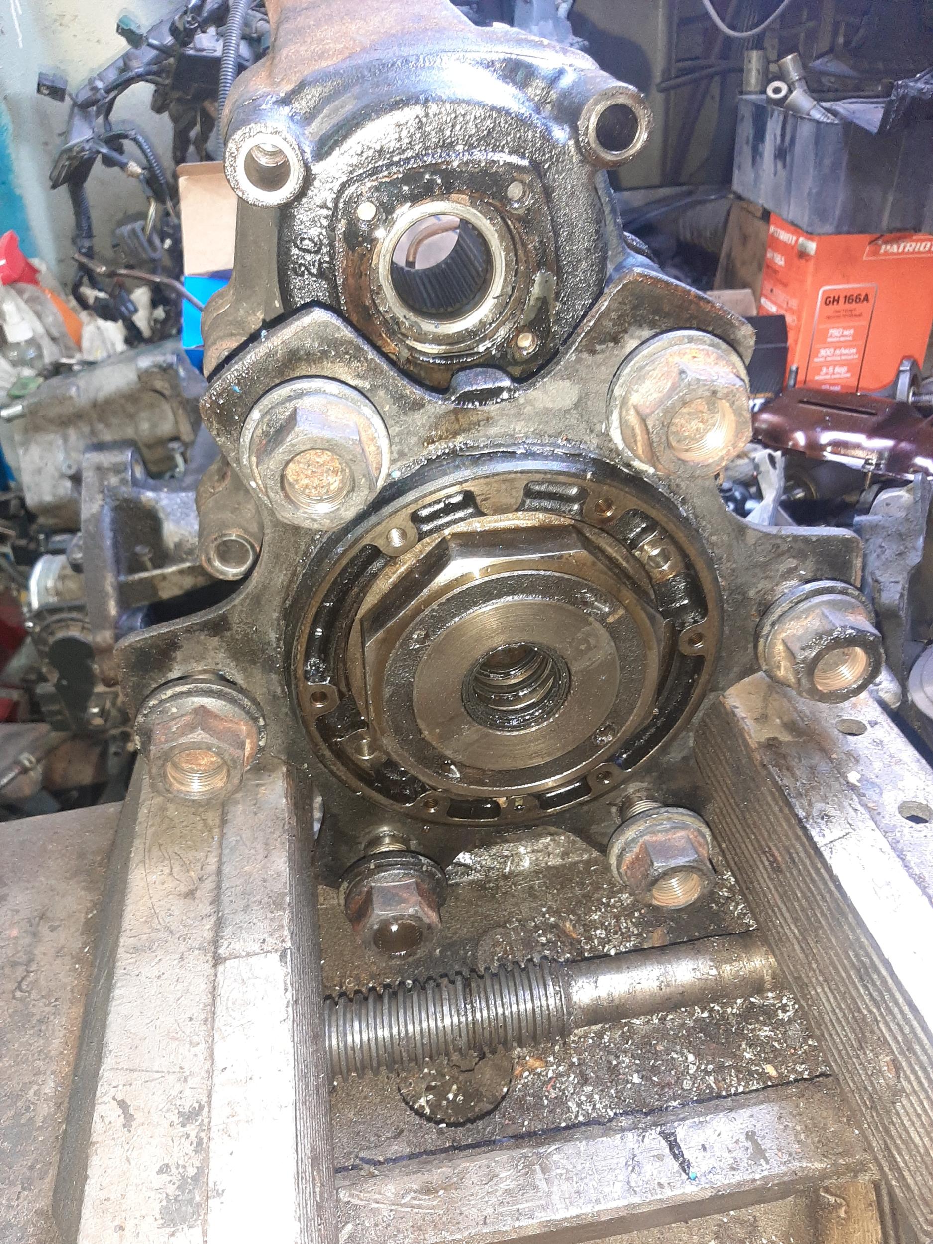

    Нет я разобрал ,кину фото, цель разбора изготовление пневмоподкачки ,все доработали редуктора могу в продажу
