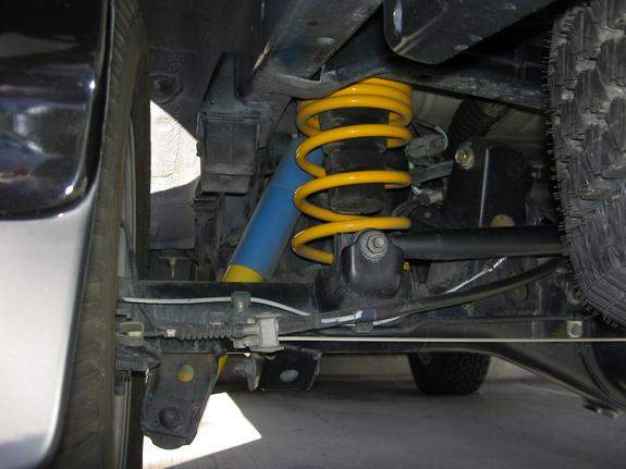

Однако, по крайней мере на тумотор, выложена от такая их фотка
[attachmentid=46014]
а я хочу сказать, что пружины с переменным шагом - ЗЛО mad.gif Через сезон получишь сложившиеся витки и все вытекающие отсюда прелести ohmy.gif
Естественно все вышесказанное сугубо ИМХО..

По поводу TOYOSHIMA "ONE SUS" +50 ММ - не путай с ОВК, эти вряд ли просядут. Поставил себе такие на прошлой неделе, брал в 2motor. Сразу скажу, что пружины не с переменным витком.
Стоят в паре с аммо bilstein b6. По впечатлениям - ездил мало, только был один пробный полет - но по обледеневшей грунтовке, с колеей. впечатления только положительные, как по рельсам до 80 км/час, правда это с загрузкой - 2 пассажира с салоне + 120 кг в багажнике. На пустую - думал, будет жесткая, как телега, но нет, сзади ездит супруга с ребенком, дискомфорта никого. Я доволен - лифт, не раскачивает, и, вместе с тем, комфорт сохранился.
По лифту - авто приподнялось, перед оптимально, зад даже несколько больше, чем хотелось. Ходов аммортизатора хватает, без пробоев.
По поводу TOUGH DOG - весчь неоднозначная. Знакомый джиппер даже жаловался, что просаживались... И есть подозрение, что на них авто точно жестким станет. У знакомого такие стоят - плюется и жалуется, что пока авто по полной не загрузишь, ехать невозможно, жестко.
