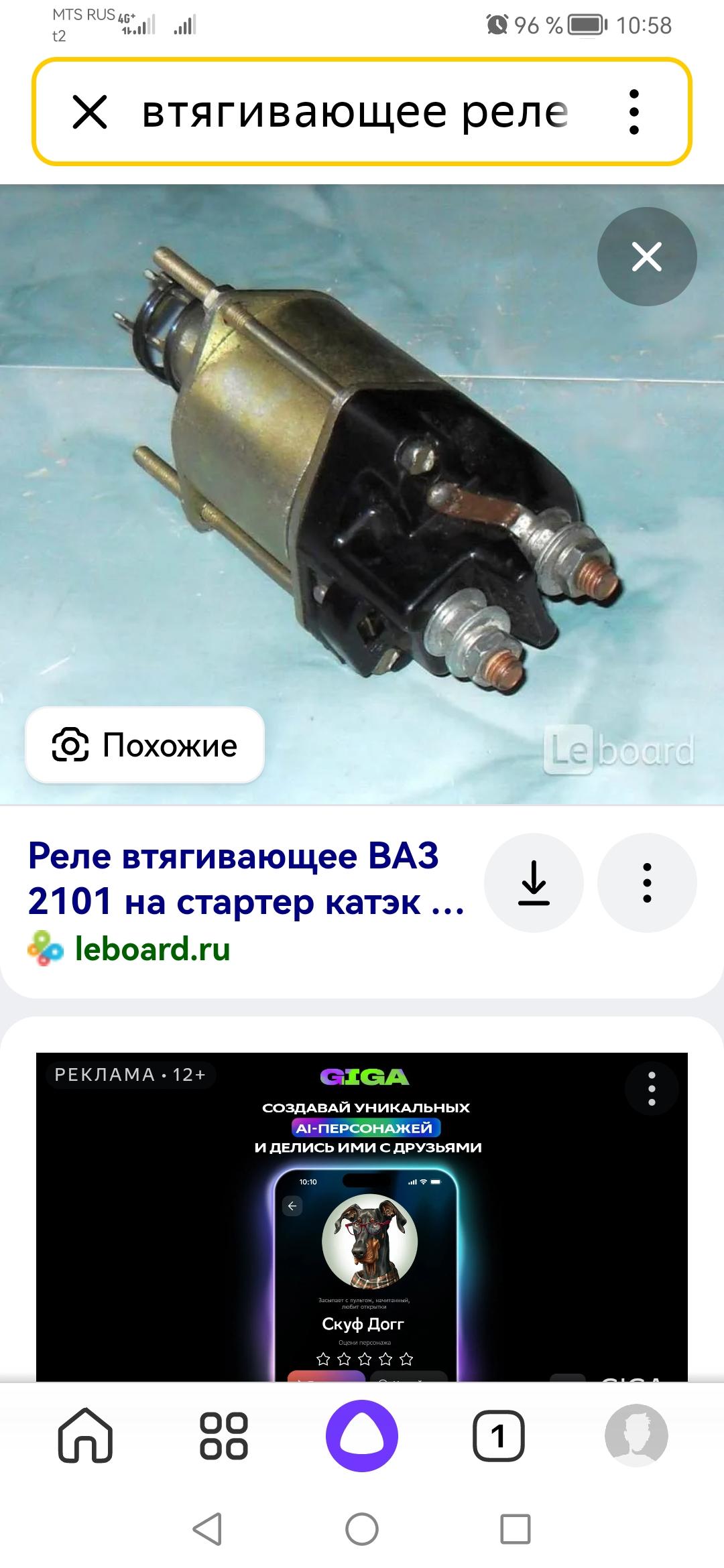

Заблуждение в чём, в комплектации стартеров разных автомобилей разными втягивающими или в самом существовании однообмоточных реле? Я написал лишь, что утверждение о том, что если не отсекать основную обмотку втягивающего, то оно не отключится, не верно, и привёл образный пример с жигулёвскими стартерами.
  • Машина: ТЛК100 турбодизель механика. Ниссан примера P12.
В утверждении, что двухобмоточное реле появилось только с 2108. И на 2101 было такое реле и на остальной советской технике тех лет. ( Как работает втягивающее реле я в курсе)
29 минут назад, BYVALYJ61 сказал:
Так можно всю тему зафлудить. У меня не было цели перечислять все марки выпускаемых автомобилем с указанием модели стартеров которые на них применялись. Я лишь указа тот факт, что существуют однообмоточные реле, которые включаются и отключаются также как и двухобмоточные. Прочитайте внимательно моё сообщение, я там написал конкретно "На Жигулях..." потому что СТ221, которым комплектовались первые модели Жигулей, шёл с однообмоточным втягивающим, для 08 его сделали с двухобмоточным реле, про них так и пишут старого или нового образца.
