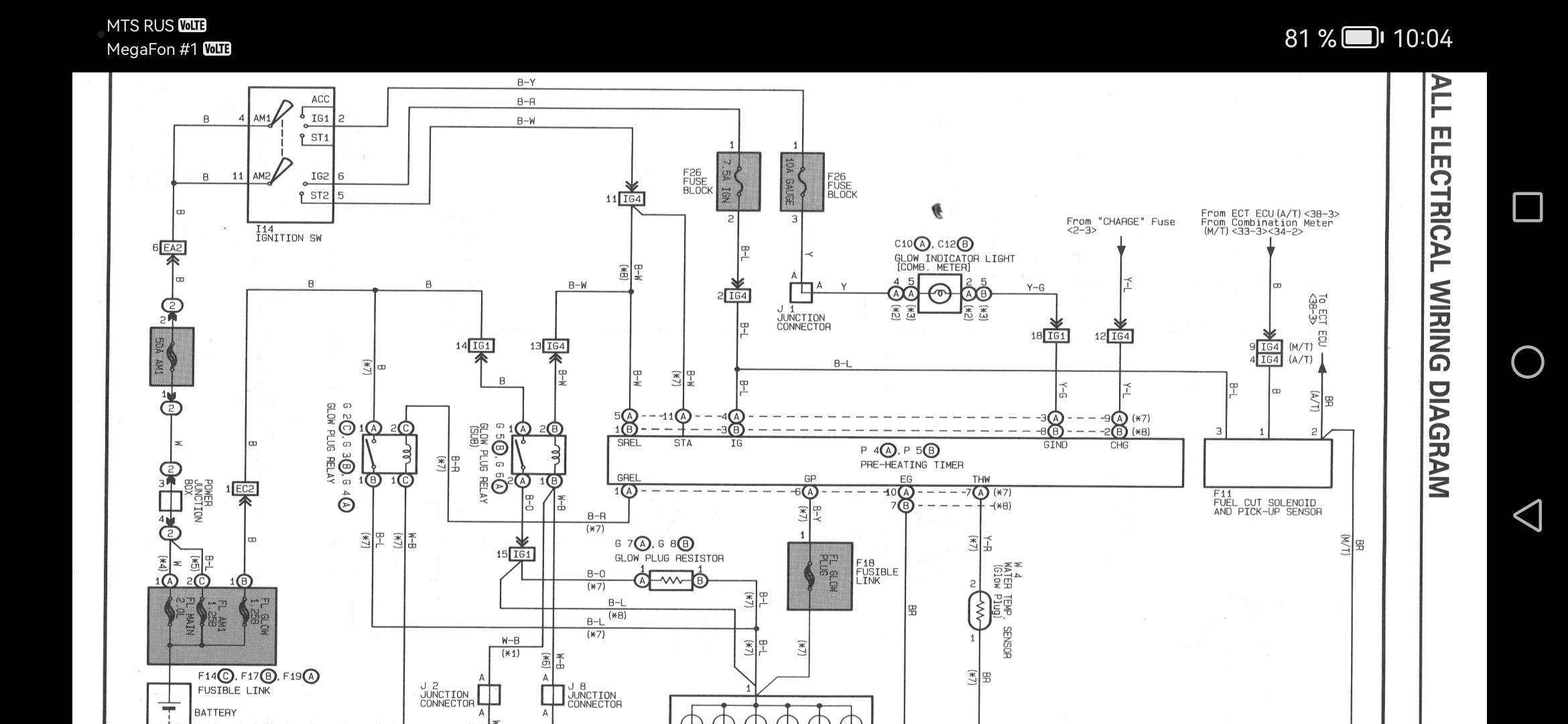

    При ключе на ST1 и ST2 блок обесточивается. Screenshot_20241020_100458_org.readera.thumb.jpg.062805bcb2b9059ffa2da6a0c52c8c4a.jpg

    20 часов назад, Saimak сказал:
    Я конечно могу ошибаться, но я работу системы облегчённого пуска понимал так: если система с фиксированной задержкой, то при повороте ключа в положение "стартер" отключается основная линия подачи напряжения на свечи но через контакт ST2 и вспомогательное реле подаётся к свечам накала и при вращении стартера. При системе с доп. сопротивлением при повороте ключа в положение "стартер" таймер получает сигнал (+) с контакта L вращающегося генератора, и пониженное напряжение(7В) через вспомогательное реле и доп сопротивление при вращении стартера поступает на свечи накала . При 24В системе пуска в цепи между: L контактом-предохранителем CHARGE-таймер, стоит защитное реле генератора отсекающее (+) на время вращения стартера, и никакое напряжение пока ключ находится в положение "стартер" на свечи накала не подаётся.
    Найду сегодня схемы 105 постораюсь разобраться поточнее.

    21.10.2024 в 07:11, Eugene63 сказал:
    Посмотрел схемы 100-105Х, там принцип работы свечей накала примерно такой же как на 80ке с доп. сопротивлением, только стоит одно реле свечей и резистора нет. если у них есть основной и дополнительный режим прогрева, то напряжение понижает сам таймер.

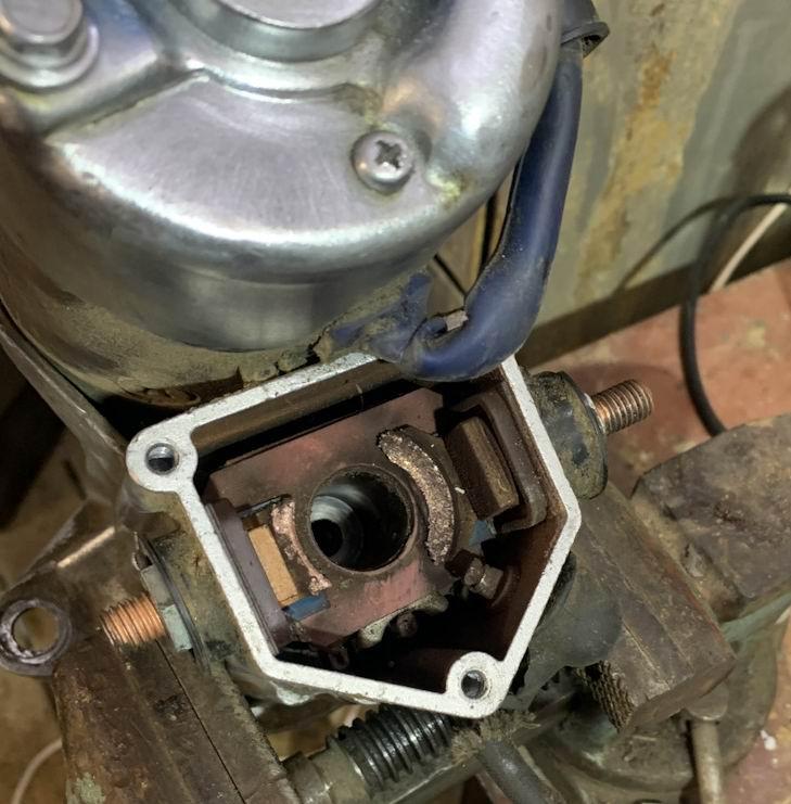

    на стартере "пятак" подгорает минусовой (если не ошибаюсь) , менял и на Сурфе , и на ЛК105 ХЗ лет пять назад крайний раз ,и кстати на стартер последнего пятак один в один со стартерам от двигателя КЗ !

    14 часов назад, зелёный 105-й сказал:
    Через "пятаки" идёт плюсовая цепь, и да, обычно сильнее подгорает "пятак" к которому подсоединён аккумуляторный провод, а не стартерная проводка. На втягивающих у 80ок до 08.92 этот "пятак" был сделан в форме полумесяца и имел большую площадь контакта, при ремонте лучше ставить такой "пятак".

    16 часов назад, зелёный 105-й сказал:
    Вообще то ток с батареи идёт от - через потребителя к + , потому то и подгорает минусовой пятак !
    Может мы с Вами о разном, мне не понятен термин " минусовой пятак". Вот на фотографии "пятаки" втягивающего реле стартера о которых писал я. Справа большой к которому подсоединяется провод от (+) клеммы аккумулятора, к левому подсоединены обмотки стартера. Массой является корпус стартера, (-) на который приходит через провод массы от (-) клеммы аккумулятора на блок двигателя.
