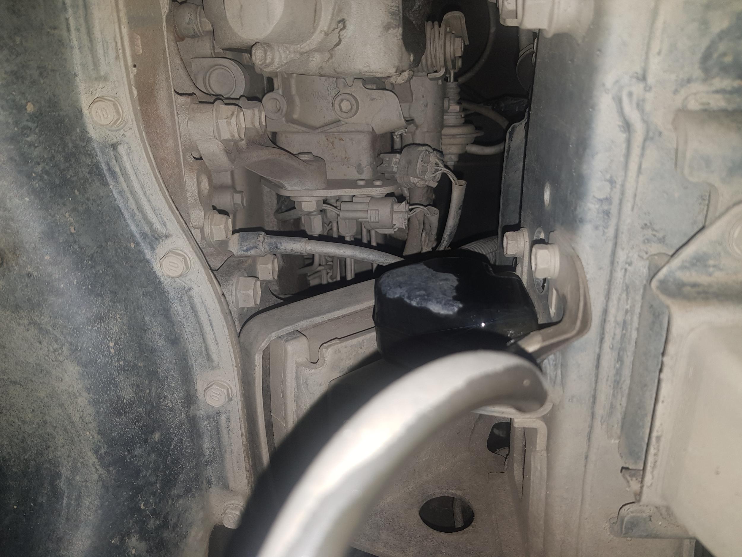

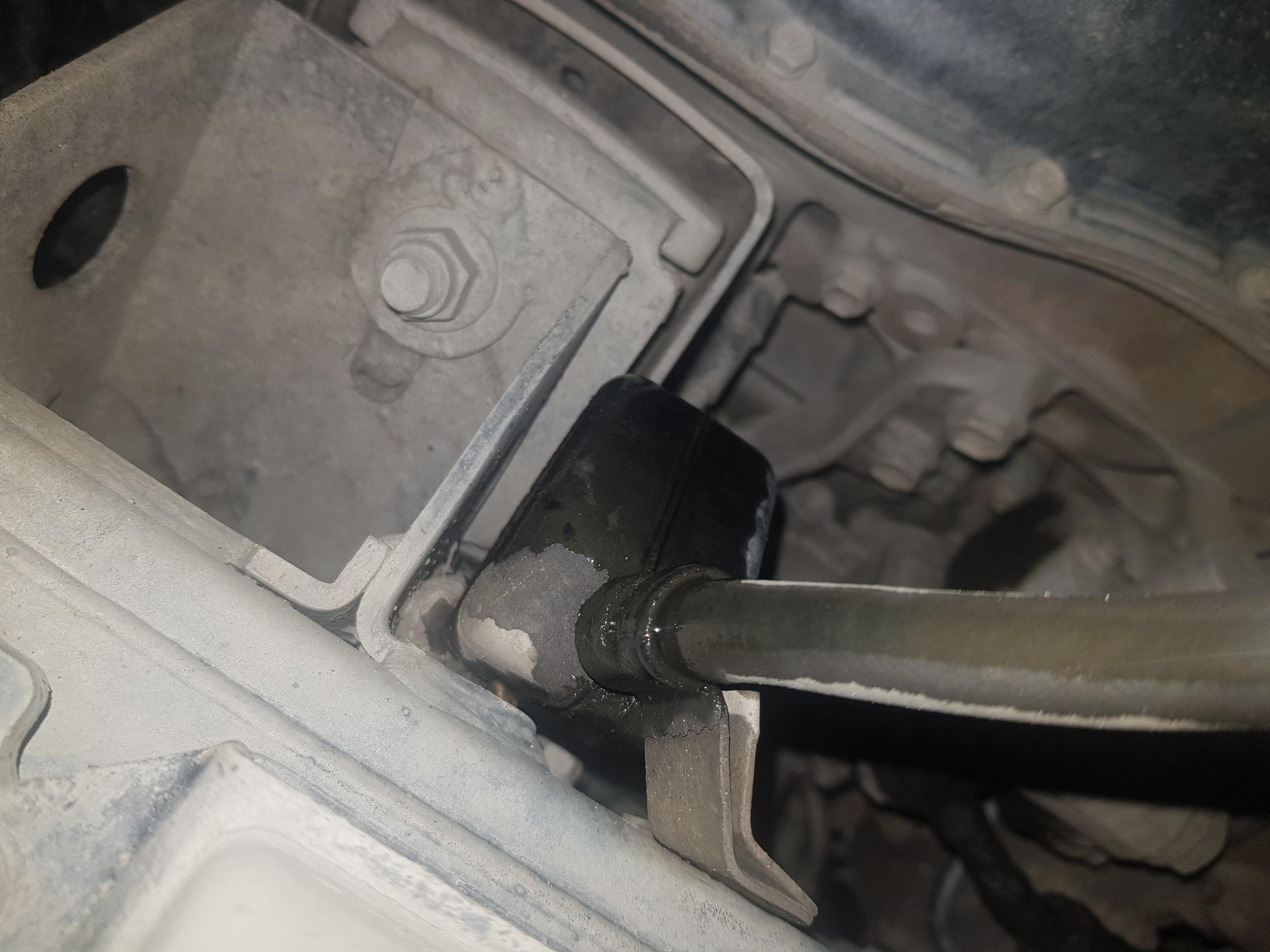

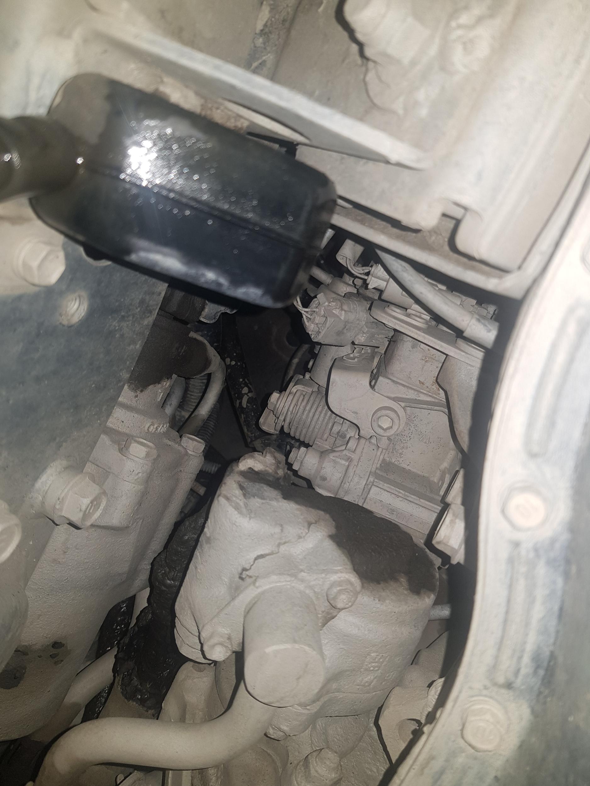

    Сегодня смотрел под передним мостом и стоит маленькая лужа. Подлез под машину, смотреть и вижу какой то бачок сапуна в масле. Что случилось и что можно сделать?

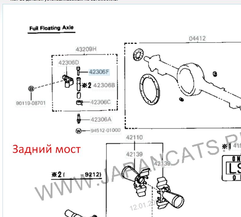

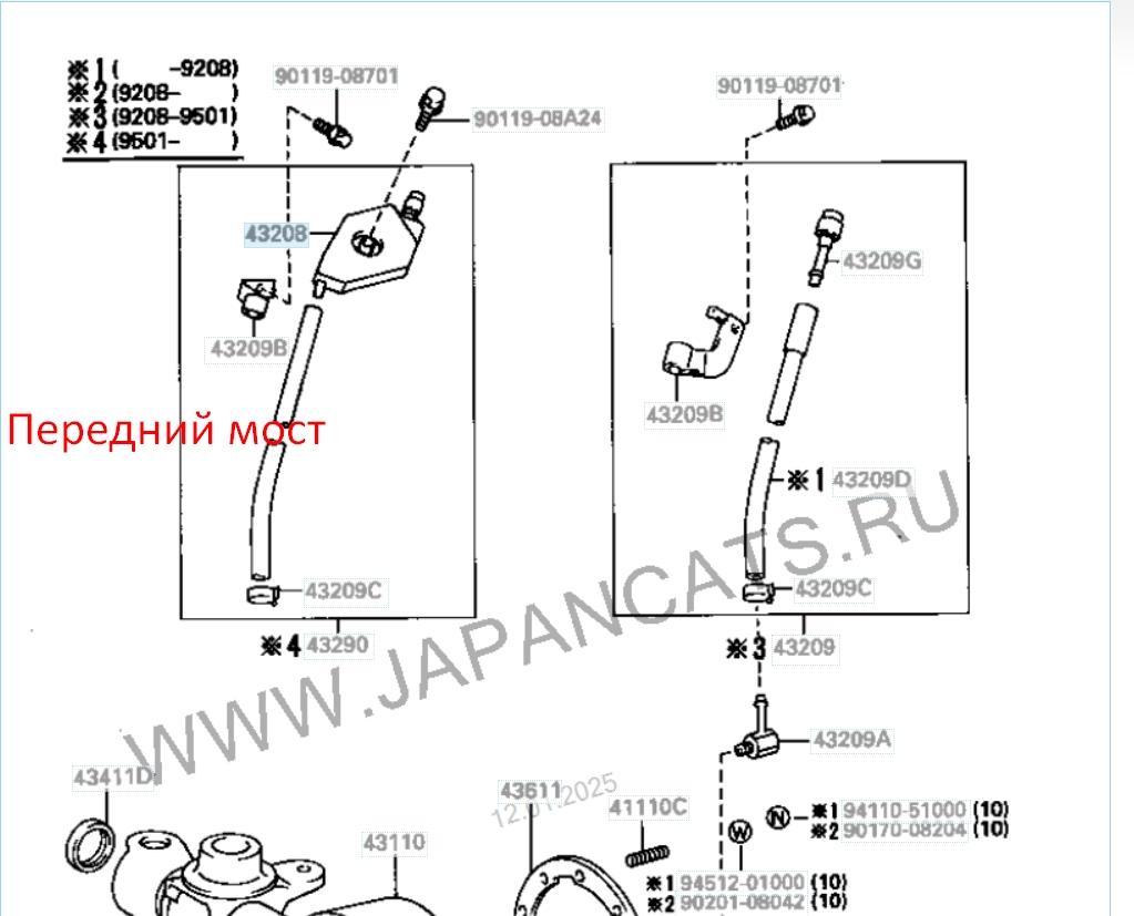

    То что он называется "Клапан вентиляции картера заднего моста" не исключает его установку в действительности (да и по каталогу тоже) на передний мост. Минимум на ТЛК 80
    9 минут назад, Alex27region сказал:
    Всё верно они одинаковые.
    • Машина: TLC 80, бензин, 1996 года, двиг 4,5 литра, 202 лошади
    Они конструктивно отличаются.
    И да, сапун от заднего технически можно поставить и на передний. Особенно, если выводить под капот.
    Но это не будет одно и то же.
    Я дал номер с дорестайла, когда FR и RR были эдентичны, ИМХО, не тот случай когда ради стоковости стоит пренебрегать работоспособностью узла.

    19 часов назад, Alex Vinogradov сказал:
    То что ты указал - отличаются. То что указано в каталоге (в том числе и на твоем скрине) как 43209G и 42306F одинаковы. О чем здесь и талдычат. Копеешная деталь. Пусть заменит свою 43208 на общеизвестный и простой клапан.

    15 минут назад, Alex27region сказал:
    Это зависит от комплектации. В каталогах же все расписано.
    Так в каталоге и указано, что такими сапунами передние мосты начали комплектовать с 95г. Они шли и на GX и на VX с разными двигателями.
