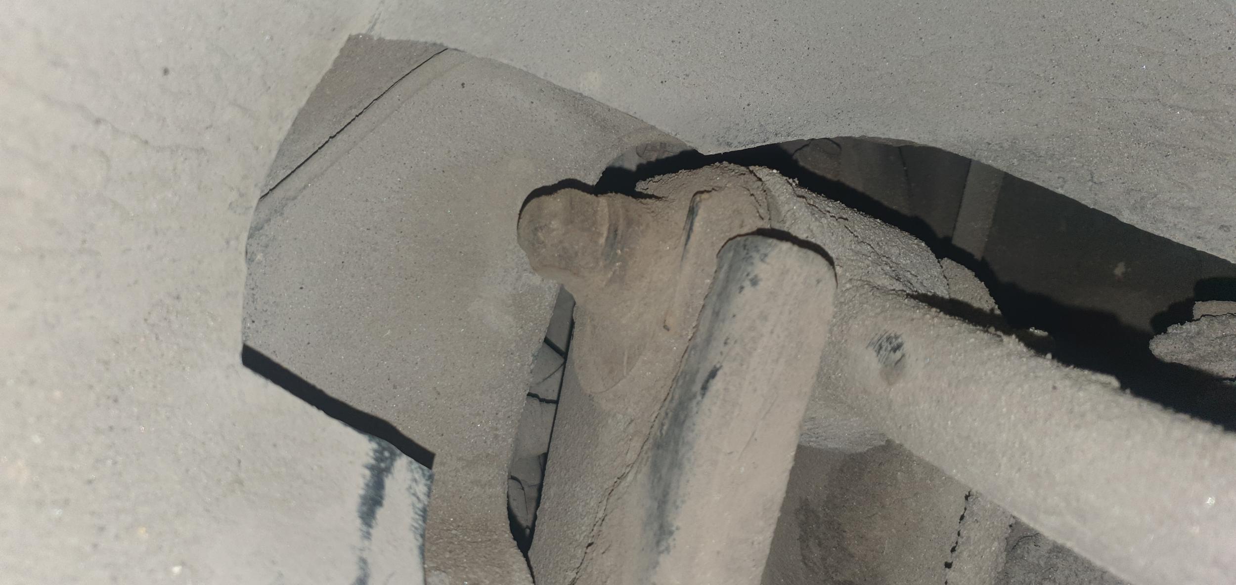

Верхние рычаги обычные, не развальные, щелкать могут, если не затянуты. Что по рейке? Затянута?
  • Откуда: Томилино
  • Машина: Lexus LX470
1 час назад, NazareT сказал:
