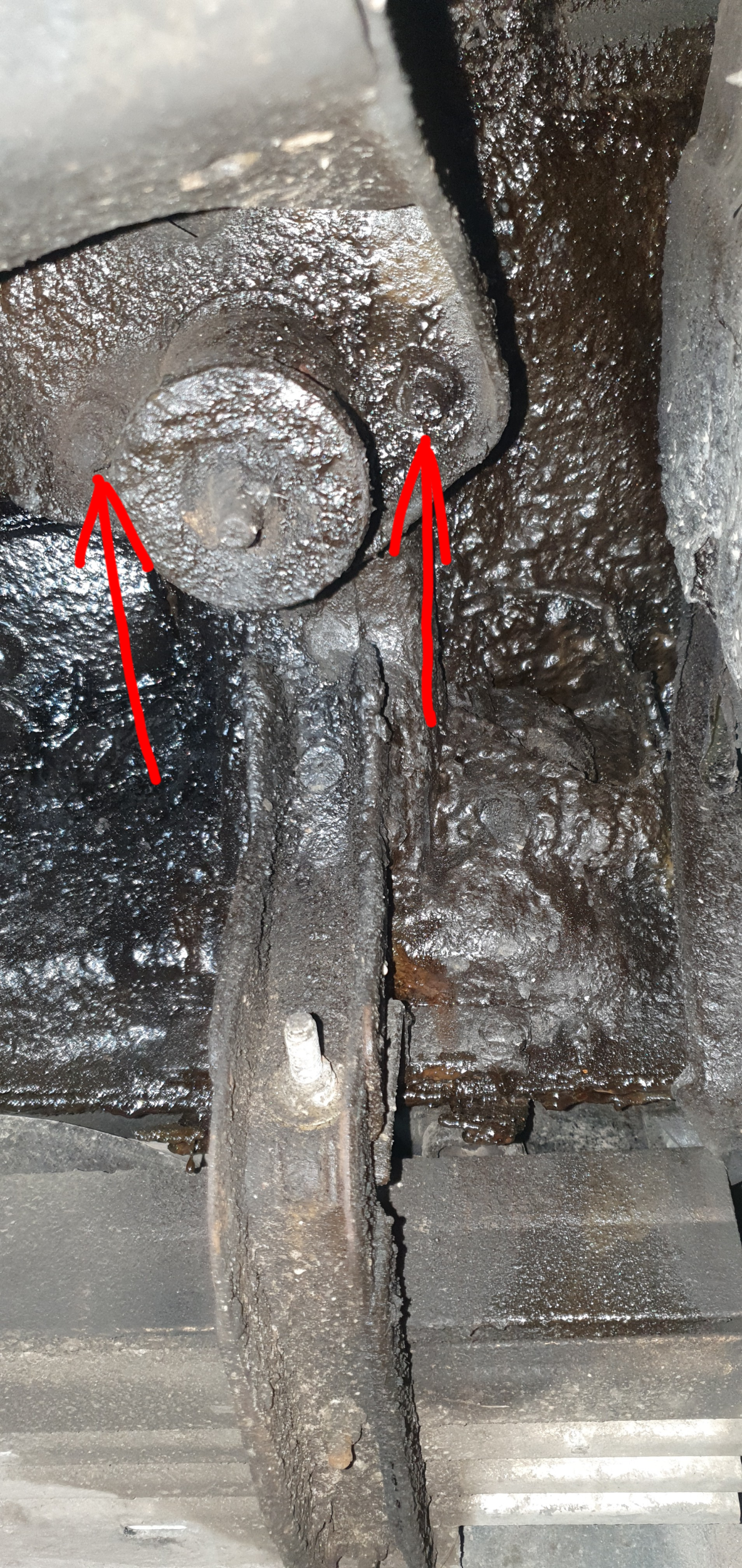

    А еще вот эти резинки больше похожие на пластмасски свободно болтаются. Это часть сайлентблока? Или так должно быть?
    Передний нижний рычаг, передняя сторона заднего сайлентблока.
    у меня этих вообще нет. заднюю опору тоже проверил целая, есть небольшая вибрация от ДВС на кузов, тоже задумался над передними опорами агрегата. они просто резина или геливые?

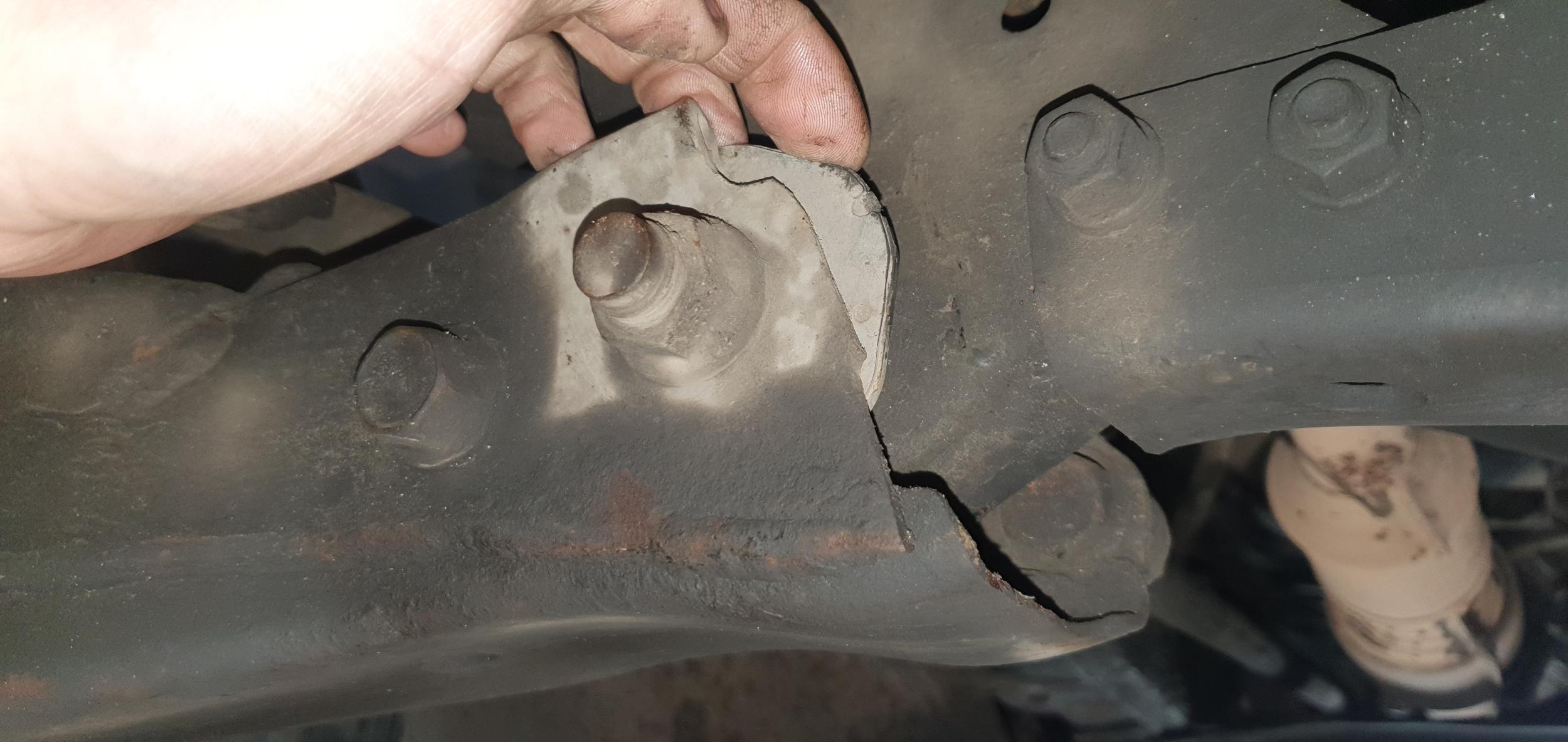

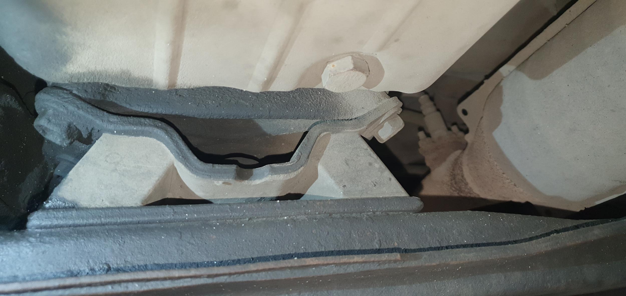

    19.04.2025 в 19:20, Yormungand сказал:
    Вторые опоры, это которые за передними брызговиками?
    От рамы точно не отвалились. Что за пластина с ушами? Со стороны кузова попробую повнимательней посмотреть.
    Подушка к раме крепится двумя болтами через уши на пластине, эта пластина у меня гуляла по подушке, был скрип.

    11 часов назад, Yormungand сказал:
    Это пыльник чтобы внутрь сайлентблока камни не попали. Сильно болтаться не должен, но может состарился и не держится. Не на что не влияет. Втопите в сайлентблок его.

    2 часа назад, TovaL сказал:
    Видимо эти 2.
    Отрывается сперва левая подушка. Газануть, если двигатель с левой стороны пытается улететь из кузова - она порвалась.
