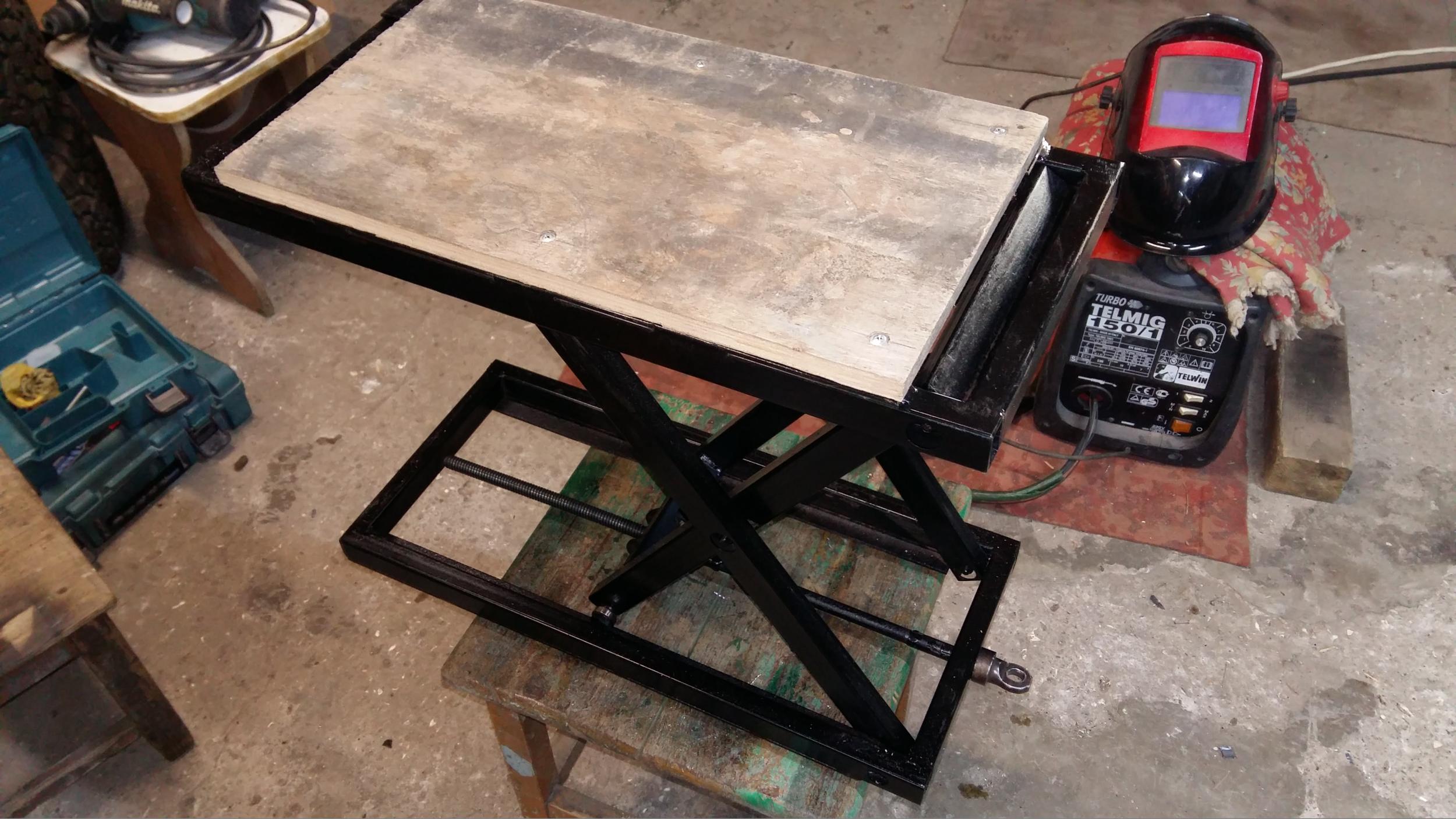

    15 минут назад, Sway сказал:
    Я уже где-то выкидывал фотку своего произведения. Сейчас еще раз попробую.
    Формально, в мастерской яма есть, но с этой примочкой она не нужна.
    Высота подъема 400 мм.
    Толщина в сложенном состоянии 50мм.
    красиво, походу я эту штуку буду делать больше времени нежели снимать акпп)

    4 минуты назад, kot333 сказал:
    .красиво, походу я эту штуку буду делать больше времени нежели снимать акпп)
    Да, немного поиграться пришлось, но я для длительной эксплуатации делал, вот и пришлось заморочится. А еще минус Ипонский домкрат. :focus::biggrin:

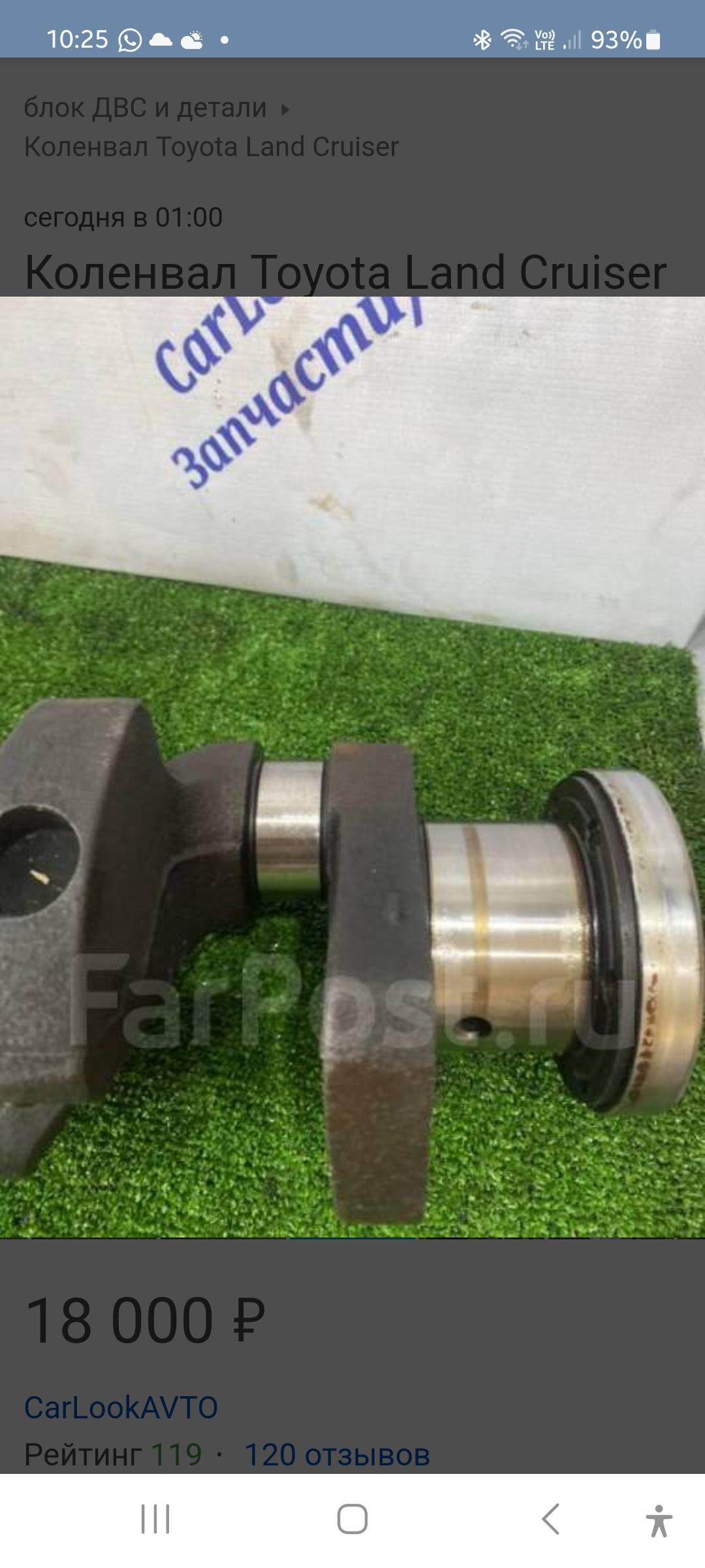

    для чего и почему не в сто. надо сменить сальник колена и беговое кольцо под ним. (да на 3фе также как на грузовиках) кольцо надо выточить и подогнать в размер, в сервисе никто этим заморачиватся не будет, а так токарный станок рядом можно ловить сотки не отходя от кассы)
    размер внутренний я разумеется не помню чтоб ввточить заранее, предыдущего самоточенного кольца хватило на 10 лет. заводского на 15

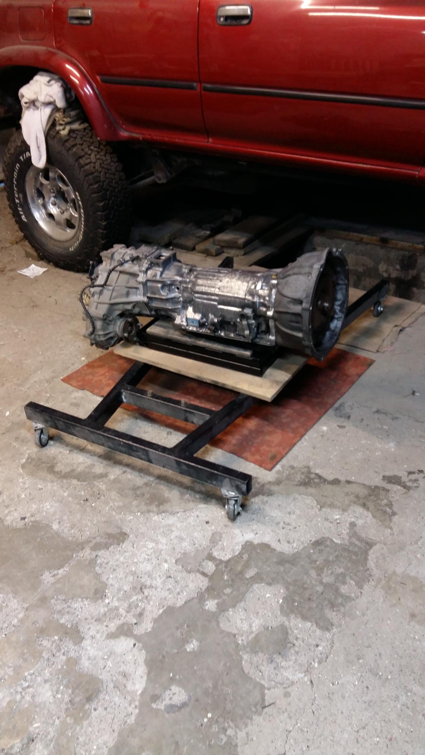

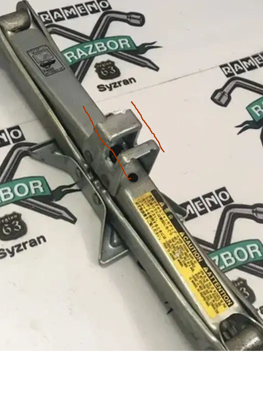

    Костя, у меня в сервисе была подставка сваренная в форме буквы Y из швелера трех тойотовских домкратов (домкраты примерно как на фото, они, правда, для надёжности к швелеру приваривались, но если размер швелера подобрать поплотнее, то можно и не приваривать для разовой работы), сверху деревянный поддон и всё. Для смены сцепления или ремонта бублика, если подъёмники были заняты удобно было, откручиваешь трансмиссию, приопускаешь и машину чуть вперёд.
