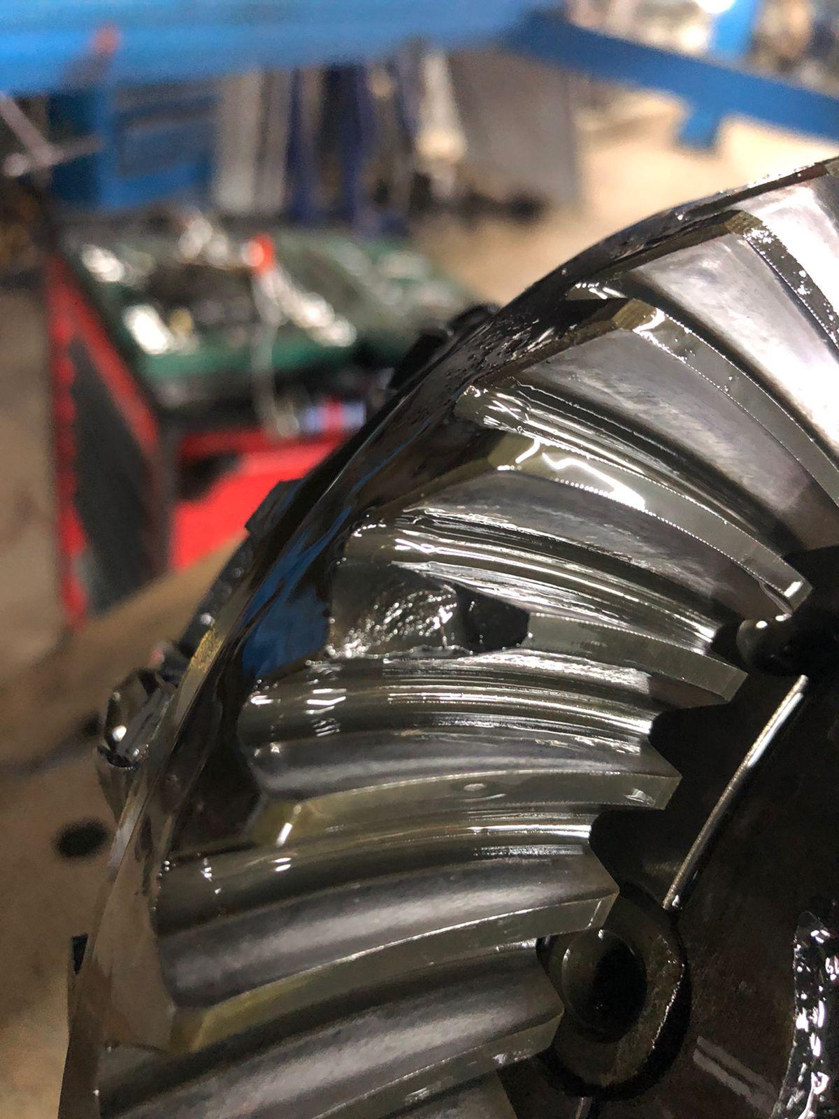

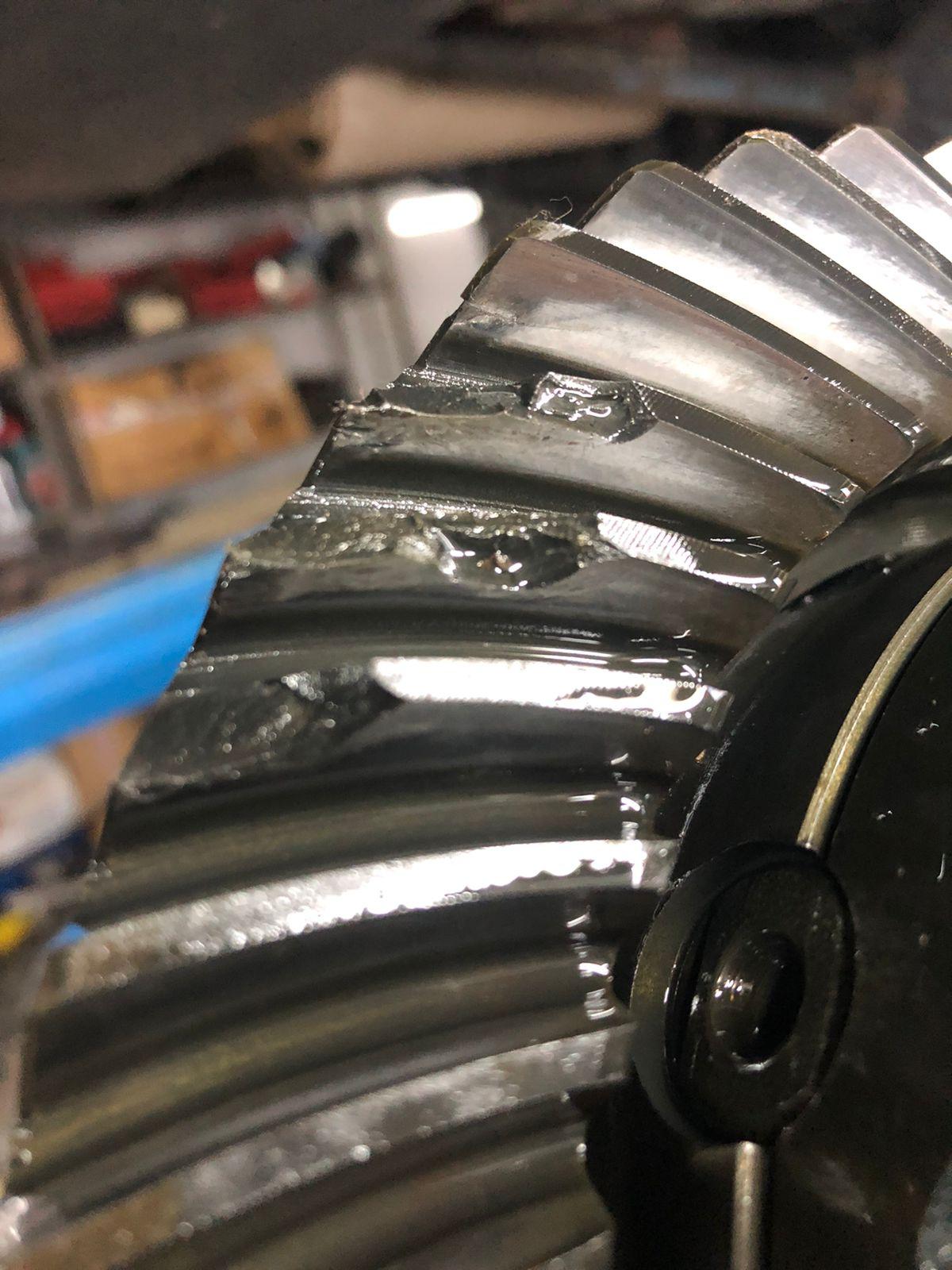

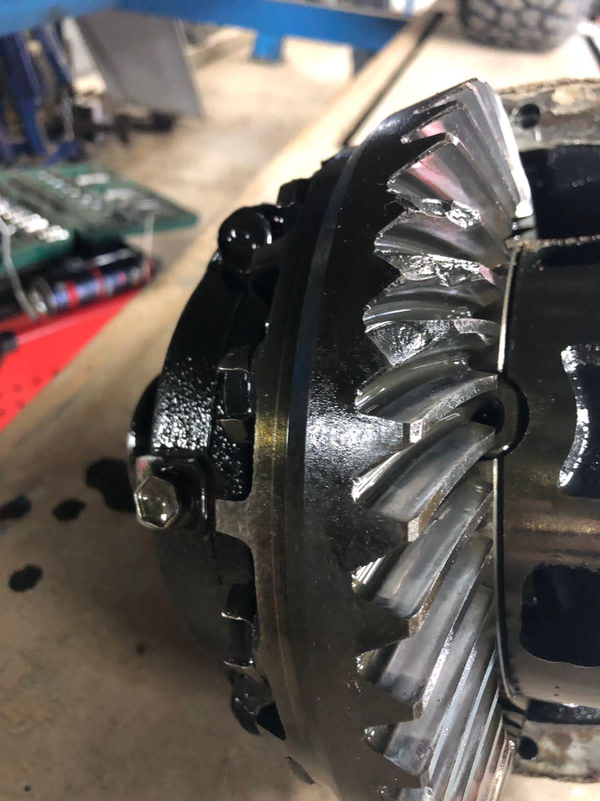

Пока ждёте, проверьте регулировочные гайки подшипников диффа. Состояние резьбы и геометрию. У некоторых ГП при поломке зубьев может выдавить , ту которая со стороны муфты блокировки.
  • Откуда: Волгоград
  • Машина: ТЛК105 2001г. 1HZ, МКПП, 4Wd все блоки, лебедка
7 минут назад, Kenig Sailor сказал:
Да там всё в норме. Редуктор установлен на место и эксплуатируется до прихода запчастей. Его покрутили, осмотрели и решили: Ездил он без этих зубов не один год (т.к. масло я менял 2 раза уже - зубьев не было. При разборке тоже чужеродных деталей не обнаружено. Придет пара - снова разберем и поставим

Интересный случай. А вот эти 5 зубьев сломаны в одном сегменте планетарки или распределились равномерно по всей окружности?
  • Машина: УАЗ Василий
51 минуту назад, VaviL сказал:
Скорее всего поломка вне зоны рабочего пятна , потому и ездит.

2 часа назад, Kenig Sailor сказал:
2 в одном месте. 1 вдругом и еще в паре мест.
Поломки действительно не в зоне пятна - а по краям зубъев. Как такое возможно - х.з

Только что, VaviL сказал:
Чулок моста не замят спереди ?
  • Откуда: с Дону
Что-то летало по редуктору в свое время)).

36 минут назад, AZIAT сказал:
Да нет
35 минут назад, Казак-берег сказал:
Вот есть такое подозрение

26.04.2022 в 20:42, AZIAT сказал:
Не совсем оказалось. Видимо выломался один, и он уже доламывал остальные.
В любом случае редуктор ходит. Не шумит не бъет. Ждет главную пару честно работая (может на последнем издыхании)
