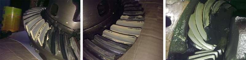

    • Откуда: Питер, П.Победы +7(9ll)8ЧО-ll98
    • Машина: LX470 и запасной парашют Suzuki GV
    To: User_TLC
    краска.. обычная масляная для этого подходит
    Пробовал масляной краской МА-15:
    опубликованное пользователем изображение
    [attachmentid=65020]
    Бывалые, поделитесь в чем всеж скрывается тайна этой краски? И способа выявления пятна

    Сделал по краске, нормально езжу.Краска на основе бесцветного нитролака для ногтей с добавлением пасты от авторучек(ну типа цапонлак). После нанесения главное не засушить, на ощупь не липнет-нормально, это 5 минут примерно- от густоты зависит.

    To: f0X Для начала поменяй все подшипники и проверь пятно.В 75% пятно дома.Если нет- тогда война со снять-поставить подш. морковки.А любители,что пишут о простоте операции это попавшие в 75%.Если оно съехало,я не знаю ни одного,кто бы справился в гараже.Обычно привозят матерящиеся и потные,в мешке.А нам намного сложнее уже,мы стартового положения не видим.
    Имхо рукоблудие это.Не понимая слово пятно,не зная чем отличается отпечаток от контротпечатка,не понимая отличия прямого хода от противохода.Да ещё краска сохнет.Оно вам надо?Я не про себя,полно спецов.И у нас то не всегда садится как надо,а у вас-рулетка полная.
    И ещё не ясно:шайбы вы вручную шлифовать будете,или комплект из 50 заказывать?Но он стоит чуть дороже,чем отрегулировать у спецов.Не понимаю.
    А приличный морковочный съёмник стоит тыр 5.А без него вы наломаете сепараторов подшипника морковки.
    Не там кроите,господа.
    Надёжен только один.Выявлять раз в неделю.Всё остальное-вероятность.
