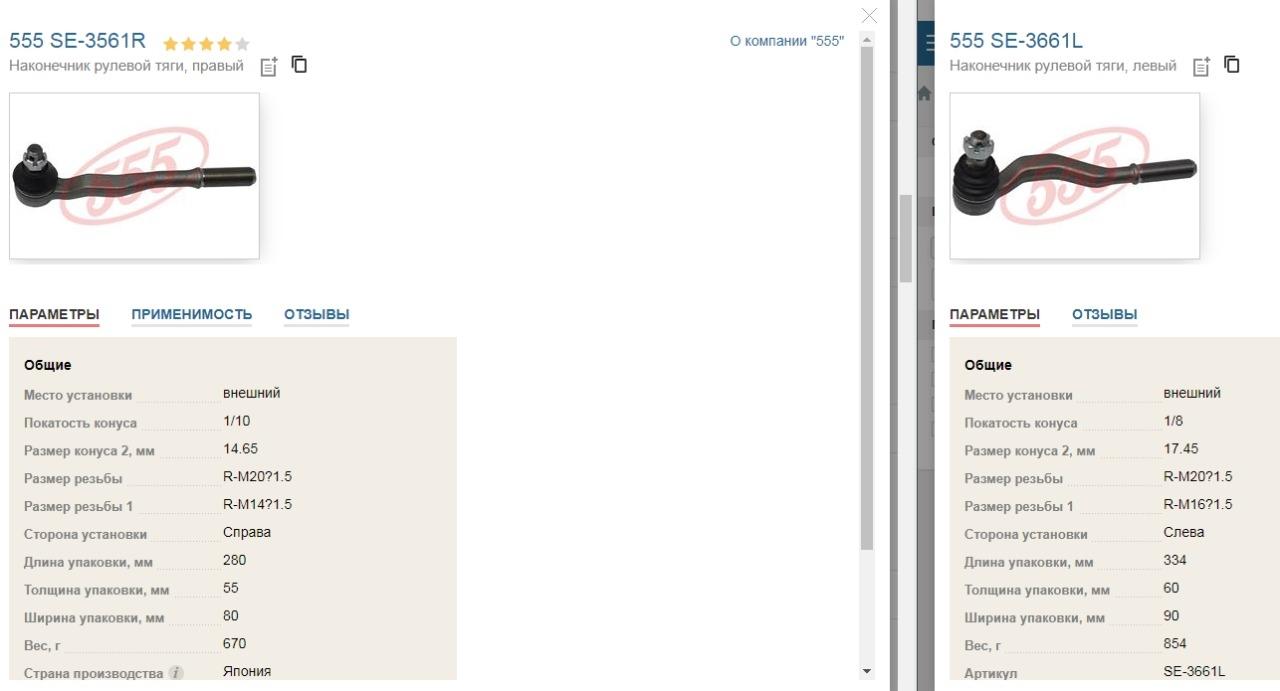

Стоят от секвой шаровые, наконечники 555. Я заметил что они теперь съемником легко выходят, но не болтаются и тем более не проваливаются. У нас не я один на них езжу, и такой проблемы ни у кого нет. :think:

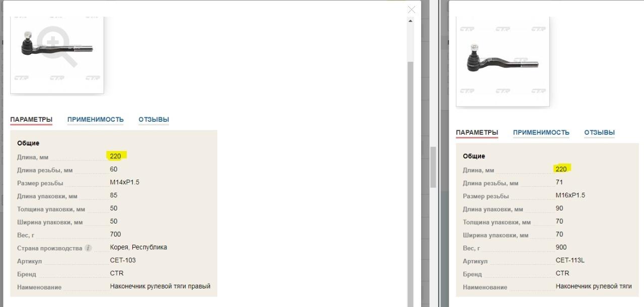

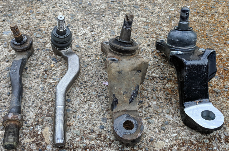

2 часа назад, AlexeiVM сказал:
Вроде бы они должны подходить в наши рулевые тяги
Идея с первого взгляда "так-себе"
Так выглядит наконечник секвойи:
а так 95 / 185:

1 час назад, AlexeiVM сказал:
Вот пример отчета
по вашей ссылке интереснее выглядят наконечники. Надо почитать. Просто так 10 тыс. выкидывать жалко (найти покупателя на эту шаровую маловероятно, секвойи первые еще реже встречаются, чем 185/95 серия). Может с наконечником решу вопрос.

  • Откуда: Уфа
  • Машина: 1)T4R 185, 5vz-fe, акпп, m/mode, +2" 2)Suzuki Escudo +2" MT
если поменять левый с правым, то все работает и ничего не упирается
Спасибо большое за ссылку. Судя по фотографиям поможет мне сэкономить десятку.
18 минут назад, AlexeiVM сказал:
Ну тогда еще и рулевые тяги поменять.
Я видимо секвойю смотрел. Если в сторону такомы посмотреть то должно "болт-он" подойти. Секвойя все-таки шире значительно, там наверное другая рейка. А такома практически тажесамая машина.
