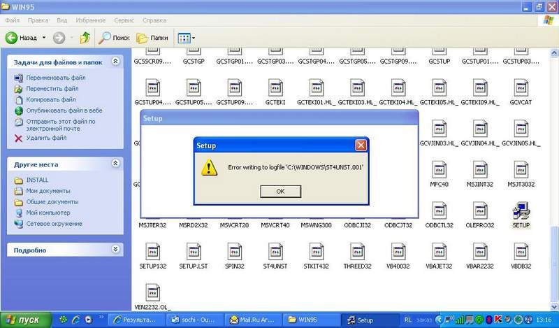

Купил я новый ноут Асус 10" . Стоит на нем Виндоус Хоум лицензия. СД-привода ноут не имеет . Все нужные проги я ставил через флешку , записывая на неё на другом компе. Дошло дело до установки EPC Toyota. И все .... винде что-то не нравится и установка отменяется .
После запуска SETUP выскакивает вот такое окно
[attachmentid=49466]

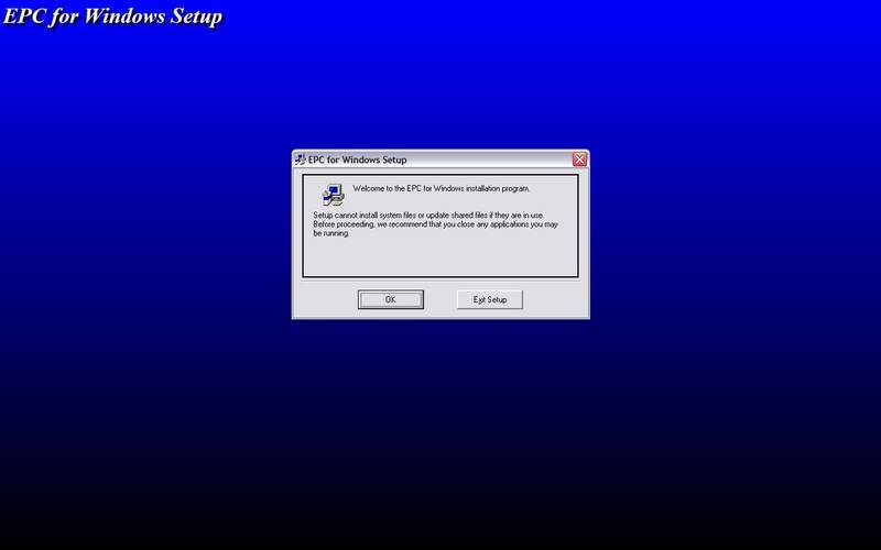

нажимаю ОК и получаю
[attachmentid=49471]

В переводе на русский.
НА 1 картинке: Не смогла записать данные в файл
НА 2 картинке: Установочная прога не смогла запустить прогу для автоматического удаления временных файлов.
По мне так ниче криминального, тока когда деинсталить будешь проблемы могут возникнуть.

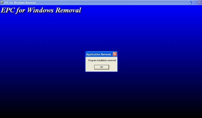

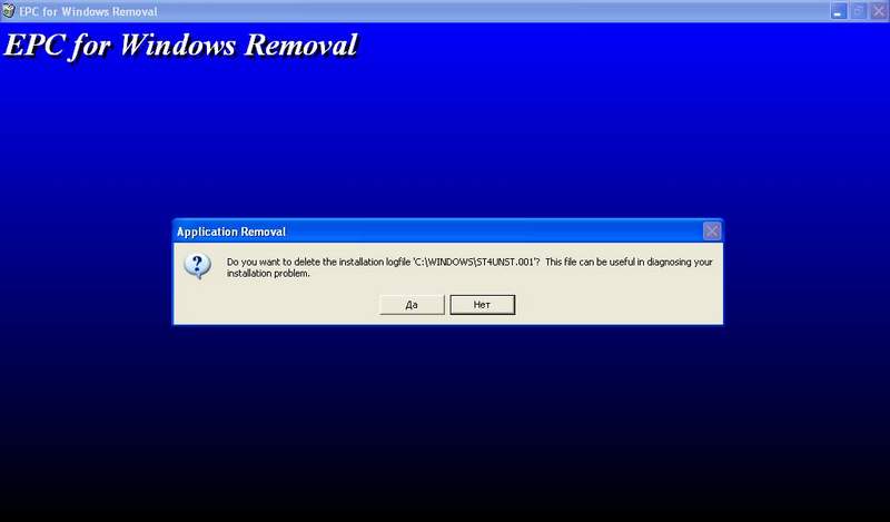

опять нажимаю ОК
[attachmentid=49474]
опять ОК
[attachmentid=49475]
нажимаю да (пробовал нет , таже фигня ) и программа закрывается .

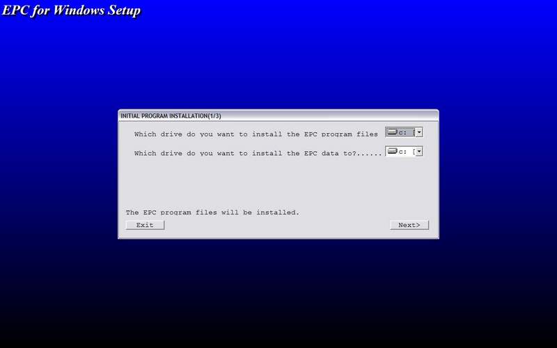

[attachmentid=49481]
[attachmentid=49482]
Все работает , дальше просто отменил установку .
