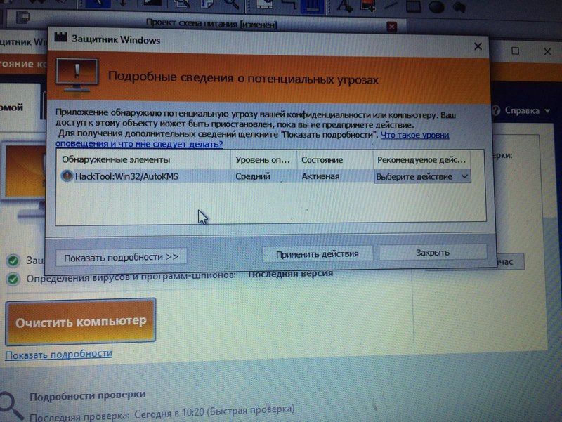

    Блин , опять я с этой  виндой  встрял .
    Надо было на рабочий  комп поставить прогу  , скачал прогу с офсайта  и начал ставить на комп  . Когда  установщик  начал предлагать поставить яндекс бар и  еще какую то хрень , я  почуял не ладное и  отменил установку .  Потом  выяснил что сайт ,  откуда качал прогу  был какой  то левый , и надо было качать просто с сайта майкрософт.
    теперь имею вот такую фигню
    при попытке  удалить файл , защитник  винды  зависает .
    Пока  на работу  компа  это никак  не  сказывается ,  кроме  как  предупреждений  от защитника ,  но хочется  избавится  от этой  хрени . Как  это сделать без переустановки винды ?

    Это обычный активатор :)
    Тебе жешь написали - угроза средняя.
